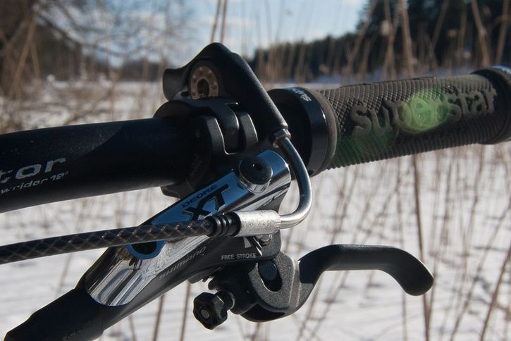

Aron skrev:
> Montera "böjen" från en gammal v-broms för att
> få en snyggare vajerdragning till
> sadelstolpsreglaget.
Like!
"böjjarna" är även bra för kombon Shimano-STI med utanpåliggande vxlwire och Styrstångsväska.
Inte för att vara en sån som kastar bajs på din räksallad, men är inte risken att man får mer friktion i vajern med ett trögare reglage som följd?
Det följer med en liknade böj till Specialized-stolparna och jag monterade bort min för att jag tyckte att den gav för mkt friktion.
Nu har du säkert testat så att det funkar bra, men ändå.....

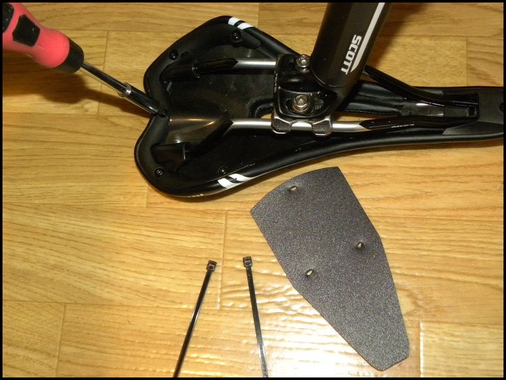

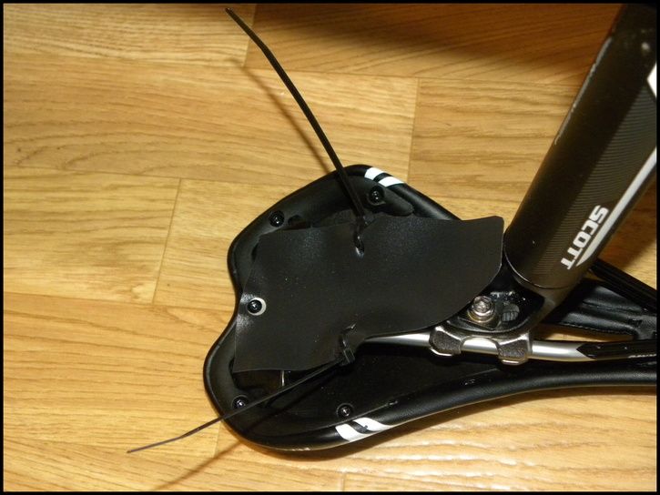

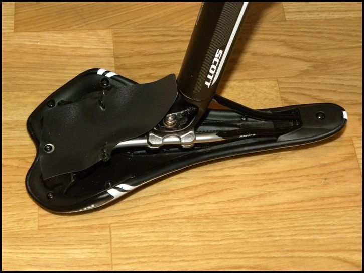

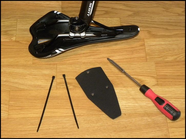

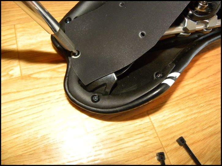

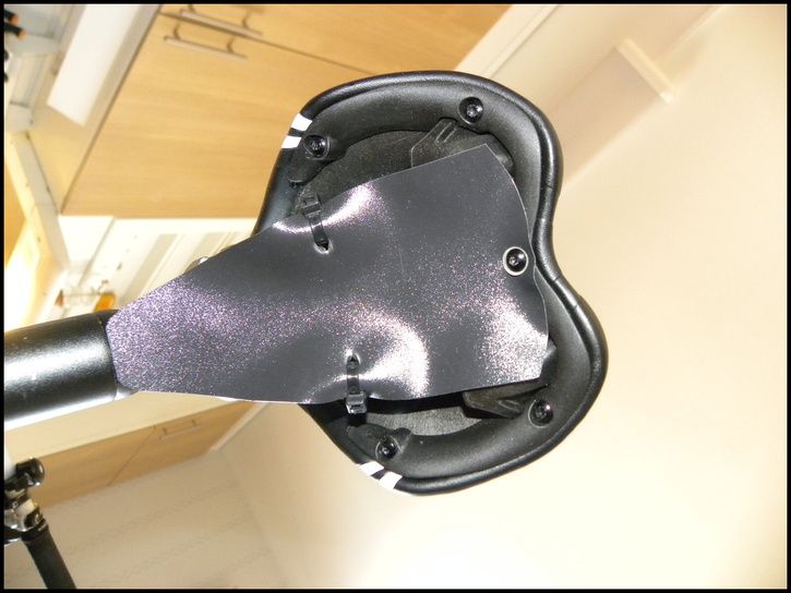

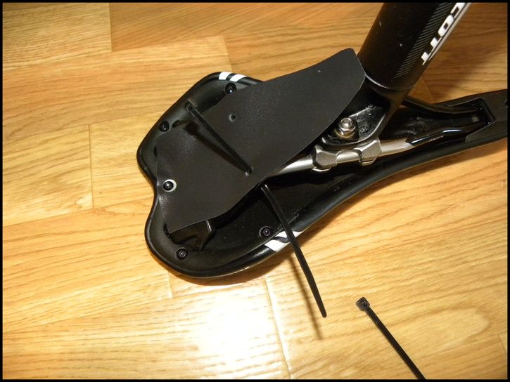

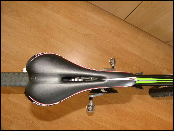

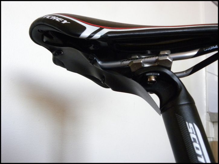

Mitt dagens mektips: En sadelskärm typ Ass Saver Light :)
En del har ju sadlar med springa i mitten, och cyklar man ibland blöt stig utan skärmar så kan det ju tränga upp fukt och andra saker emellanåt, där man sitter liksom...
Samtidigt ville jag inte ha en utstickande vanlig "ass saver", tycker det blir lite fult. Så jag rotade fram en liten flexibel plastbit (mellansida från ett skrotat anteckningsblock), klippte till det till lagom storlek, gjorde tre små hål med en syl, och monterade den under sadeln helt enkelt. Till bakkanten kunde jag använda den befintliga mittenskruven i sadeln, men med en extra bricka för att inte skruva sönder plasten. För sidorna nöjde jag mig med vanliga buntband runt rälsen.
Här är lite bilder från pysslet, totalt tog det endast ca 15 minuter.
Dagens mektipstråden
> Light :)
> runt rälsen.
Riktigt smutt! Tack för tipset!

Cool, men skulle man inte kunnat lösa det med silvertejp i själva hålet?
Jovisst det hade ju säkert funkat också, men jag ville ha en lite mer hållbar lösning. Dessutom skulle ju tejpen förhindra den så viktiga ventilationen i sadelspringan...

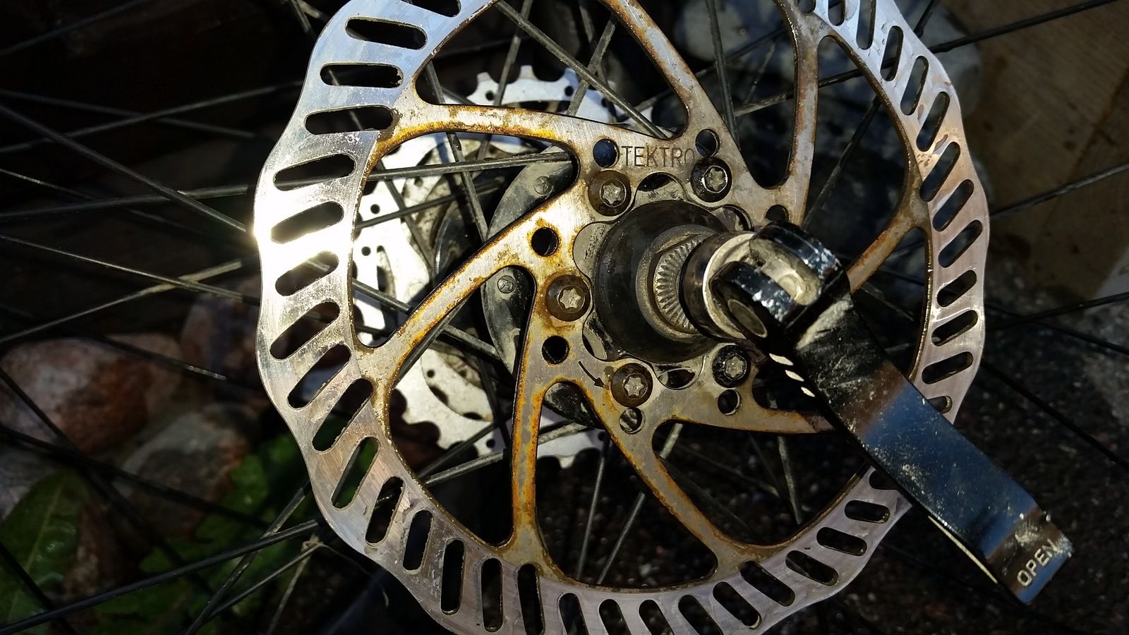

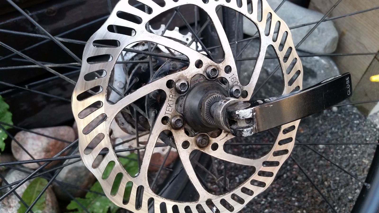

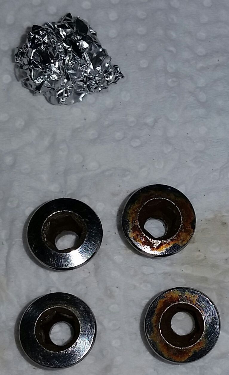

Kanske är välkänt redan, men om någon inte visste så kan jag berätta att blöt aluminiumfolie tar bort rost. Blöt upp folien och det som ska avrostas. Gnid sedan med folien. Man behöver inte gnida hårt. Rosten försvinner på kemisk väg.
Min pendlare hade tagit stryk av saltet i vintras:
Klingbultar:
Bromskiva före (blev mysko ljus på den bilden):
Bromskiva 10 minuter senare:
Edit: Lade till "Rosten försvinner på kemisk väg" eftersom jag tyckte att det kunde vara relevant. Det handlar alltså inte bara om att gnida bort rost.
