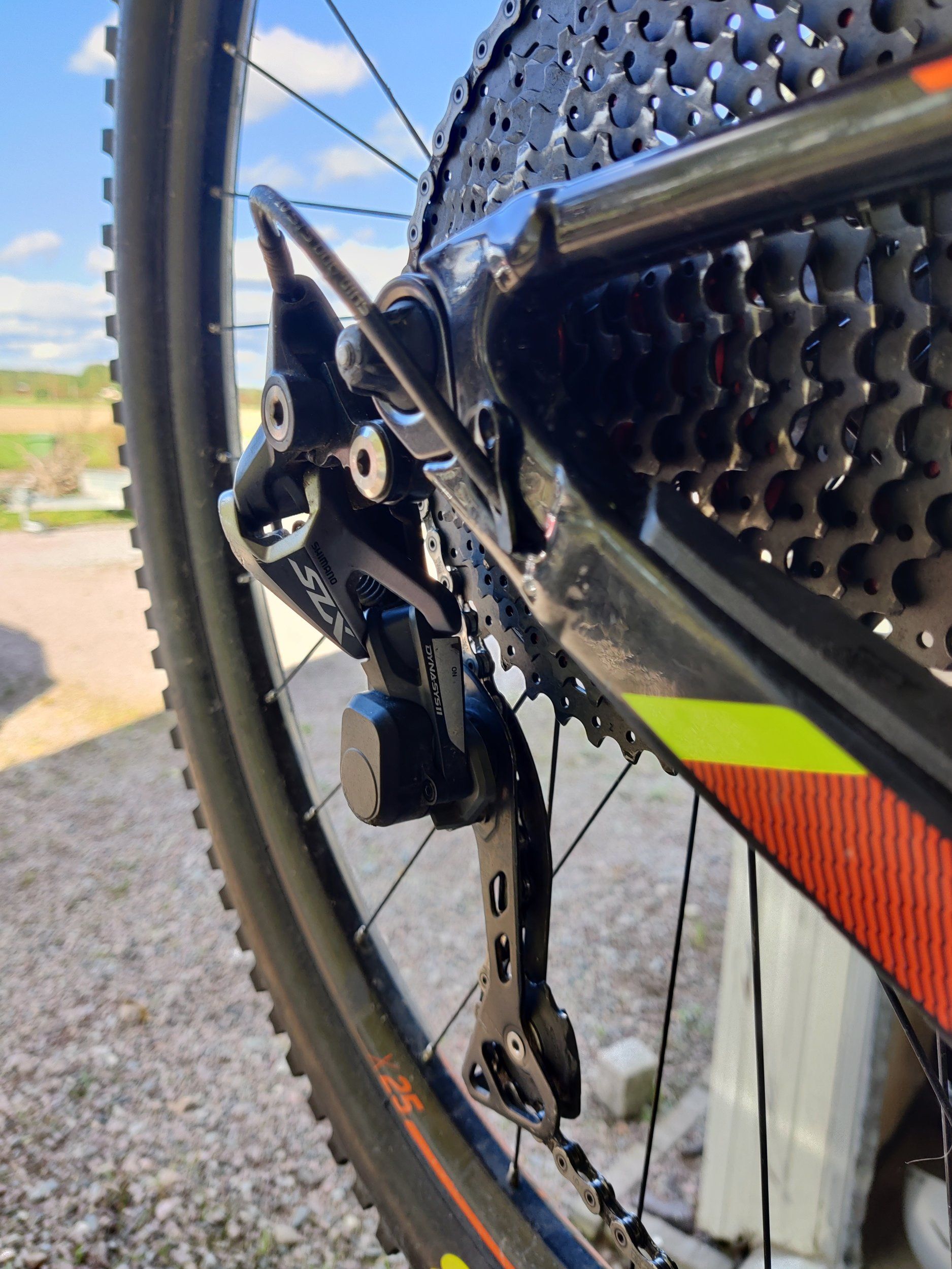

Jag gömde säga att jag böt på grund av att när jag köpte cykeln så var det fel storlek på kuggarna (11-52)så den växlade dåligt det var därför jag bör kassetten. jag valde (11-46)

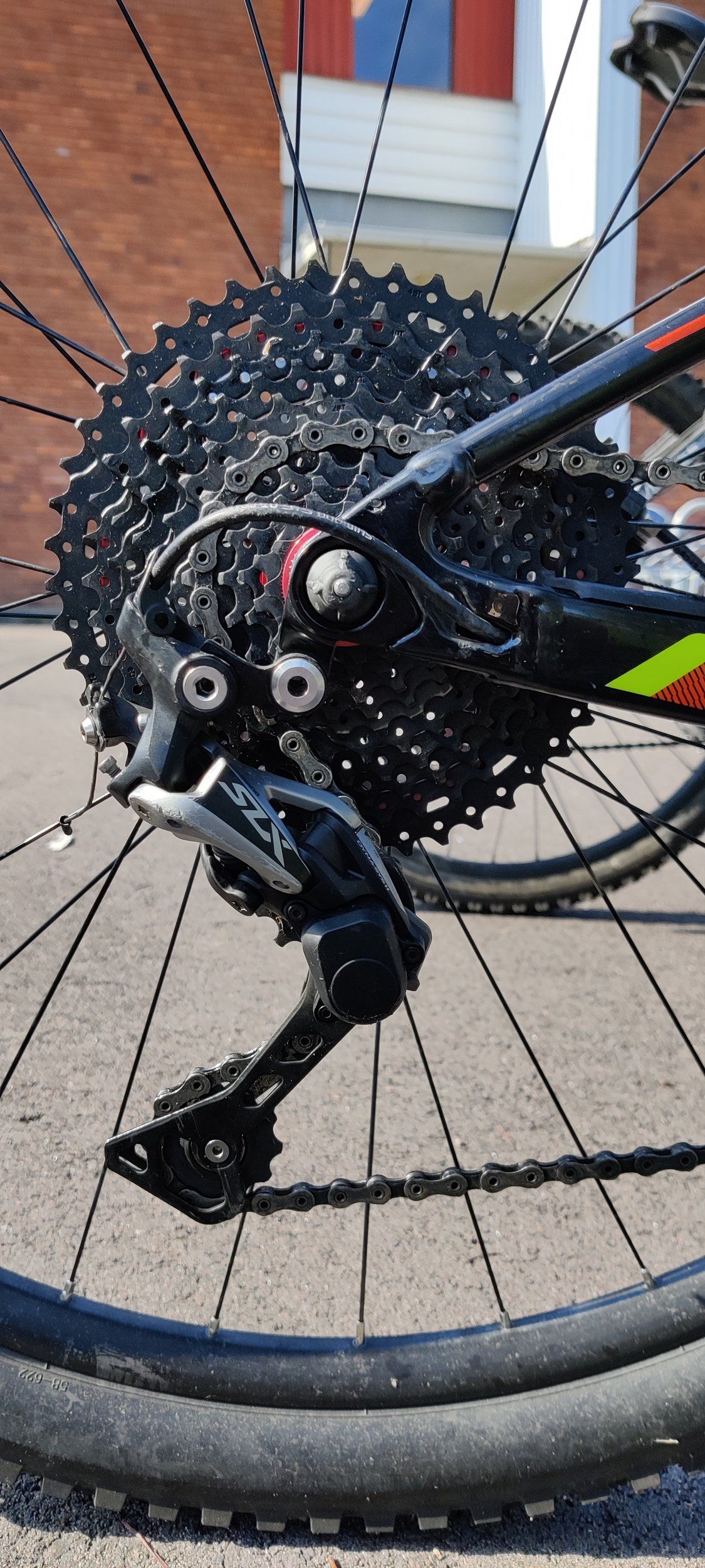

Dålig växling med Shimano slx

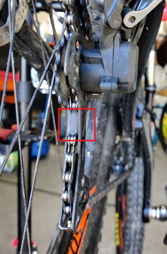

    466.1 KB · Besök: 263
Den växlar inte över till vissa växlar jag måste växla 2ggr då. Den hoppar också över en växel ibland
Låter som att vajern möjligen kärvar i höljet? Antingen pga smuts/korrosion, eller att det är klämt eller böjt för skarpt. Ibland är det för mycket spänning i sista snutten som går in i växeln, det kan ge liknande problem.
Och så har vi växelörat också förstås, det måste givetvis vara rakt för att allt ska lira.
Mindre kassett: Kolla b-skruvens justering. Kolla kedjans längd. Båda dessa instruktioner finns t.ex. i Shimanos servicemanualer för bakväxel och kedja. Även om dessa två parametrar inte borde vara avgörande för växling mitt på kassetten
Som någon skrev, kolla kedjeriktningen om det är en Shimanokedja, står också i manualen, men texten utåt.
Tack så mycket ska jag kolla manualen för min växel förare?
Ja för b-skruven så är det växelföraren. Även om det nog är en marginell justering så skall den nog släppas lite. Kedjelängden finns det ett gäng guider på men kedjans manual berättar både det och hur den monteras. Nu vet jag såklart inte om det är shimanokedja du kör. Även kassettens manual brukar beskriva kedjelängd. Jag tror inte dessa två justeringar kommer göra större skillnad dock. Jag har själv kört med samma kedja och b-skruvs justering när jag bytat mellan två hjulset med kassetter som diffat 6 tänder på största drevet utan problem.
Är det en Sunrace-kassett (ser så ut)? Jag har själv kört med CSRX1 och KMC X11 kedja med exemplariska växlingar. Men det kan ju vara där problemet ligger också, om kedjan inte riktigt är kompis med kassetten. Jag har också sett trådar där folk haft problem med bland annat Sunrace där det visat sig (eller misstänkts) att en del av dreven inte varit exakt jämnt spaceade
Men vajerspänning samt skick på vajern/höljet är nog en mer sannolik bov. Tänk på när du justerar att så lite som ett kvarts varv på vajerspänningen kan göra skillnad

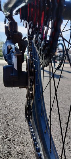

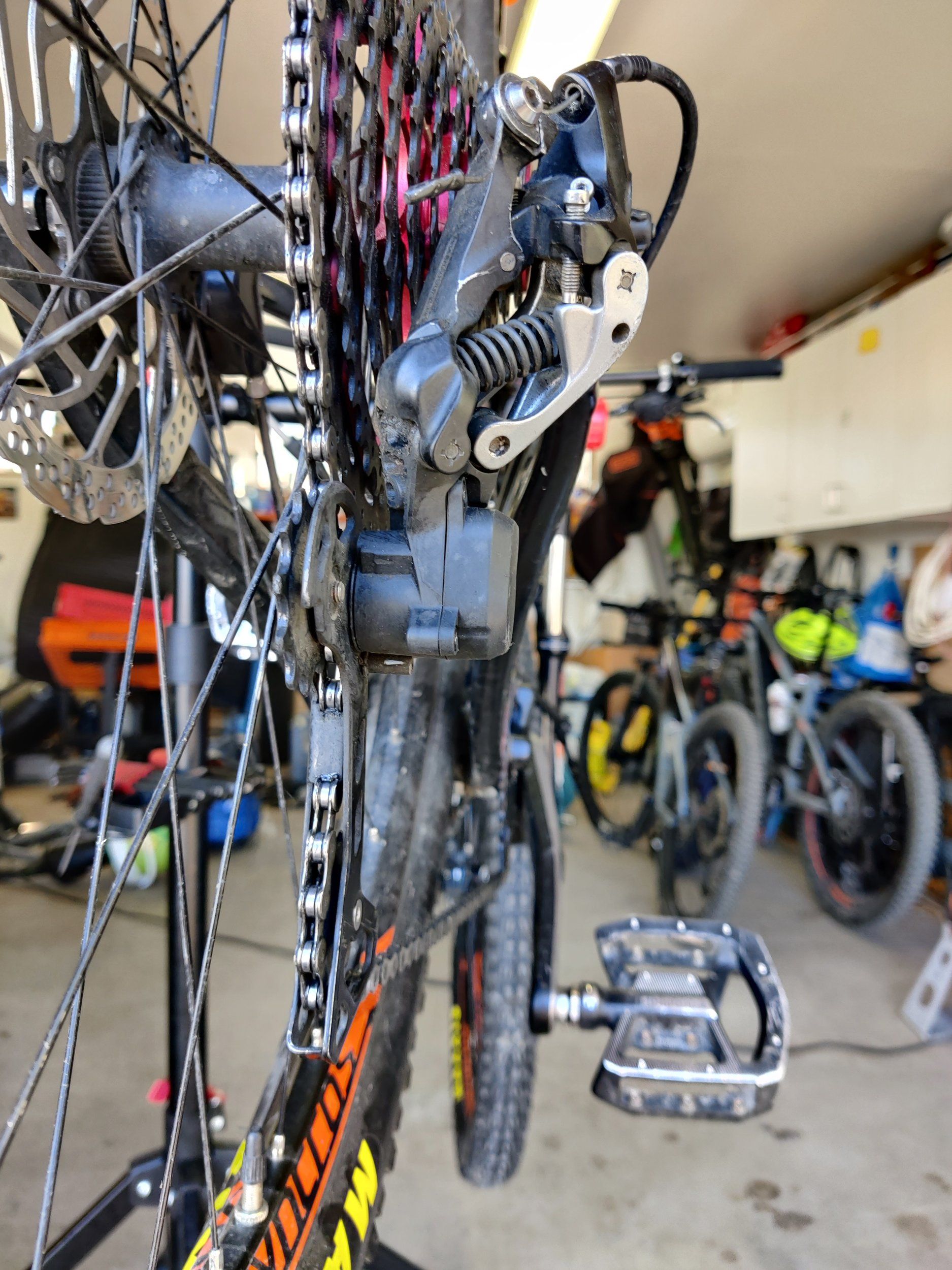

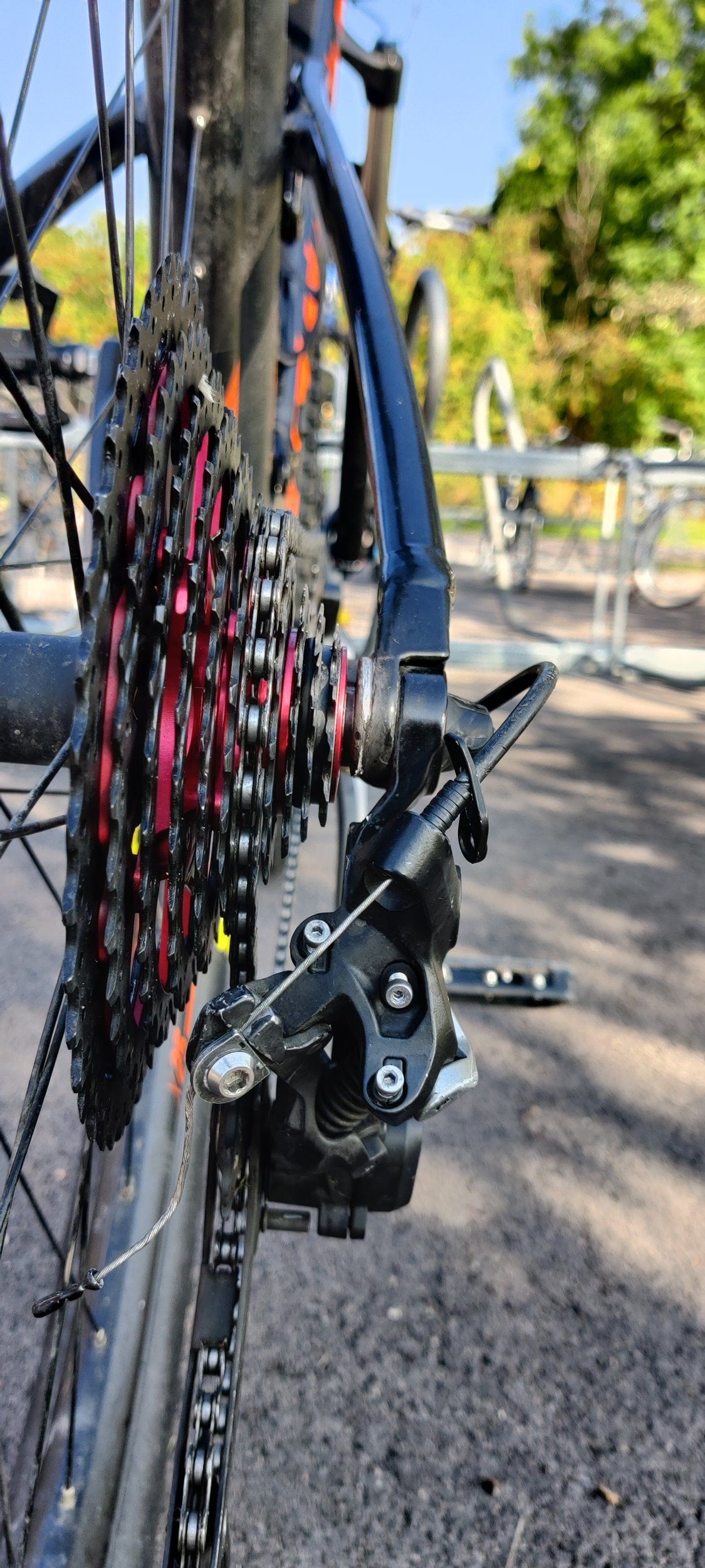

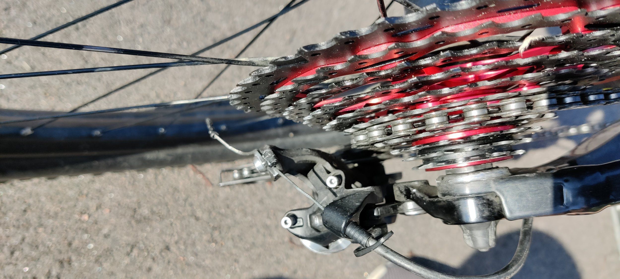

    450.3 KB · Besök: 239

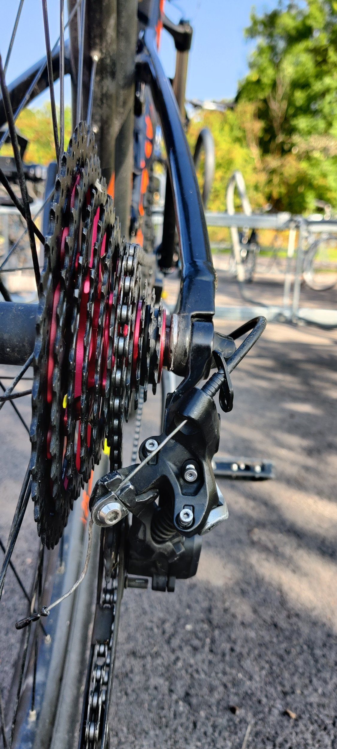

    428.1 KB · Besök: 248

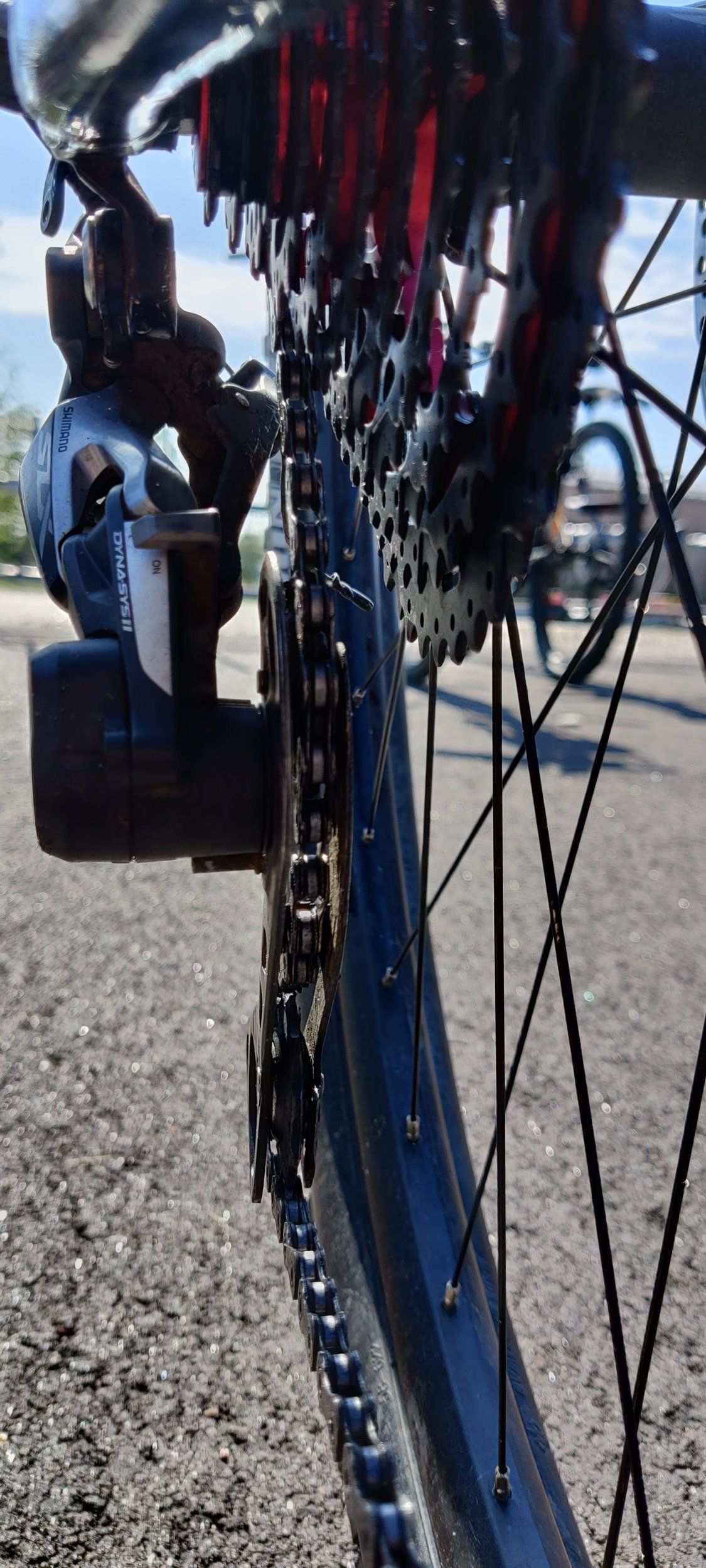

    531.1 KB · Besök: 236
    466.1 KB · Besök: 650
+1 på att kedjan borde ligga under plåtbiten mellan rulltrissorna sett framifrån och "dölja" plåtbiten sett bakifrån.
Pucktvåa...
Kan problemet alltså vara kedjan? Kan du länka en då??

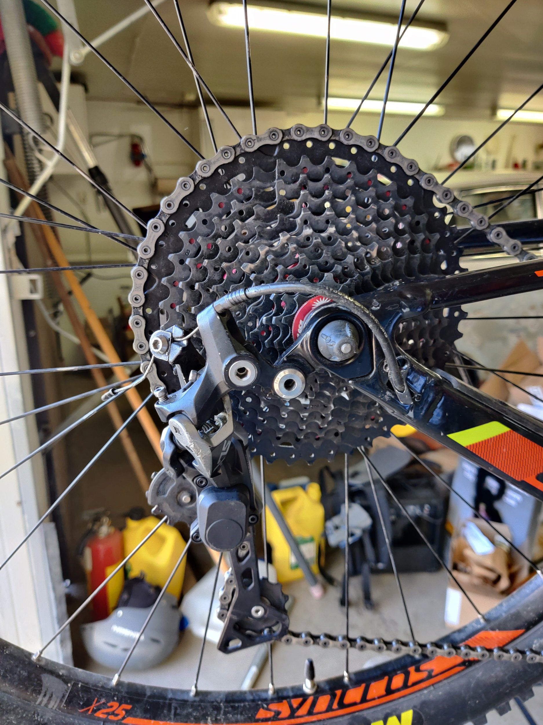

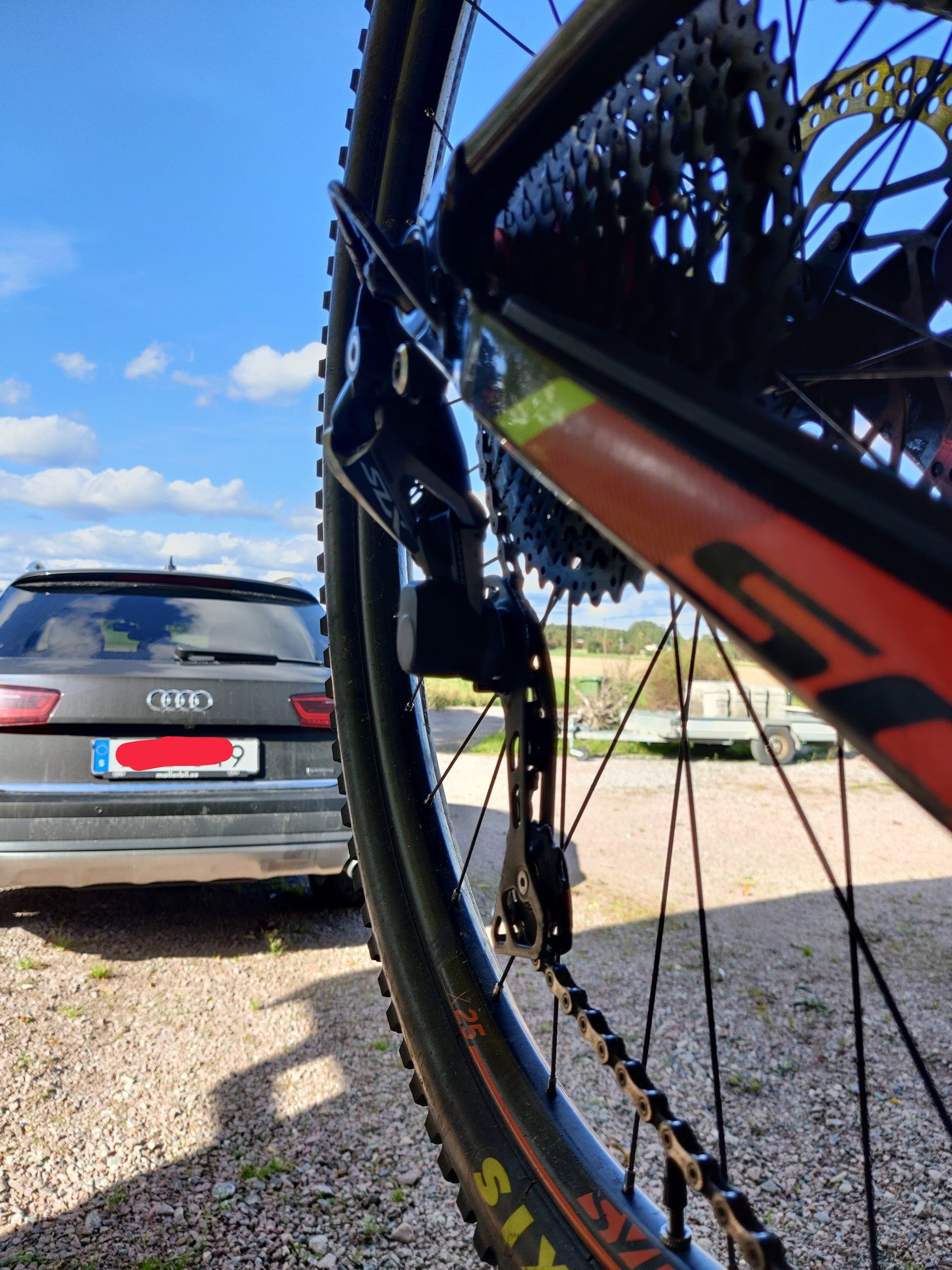

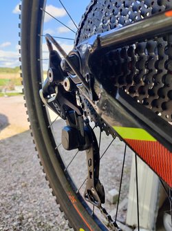

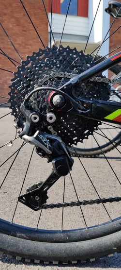

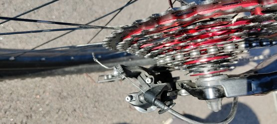

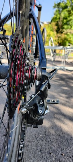

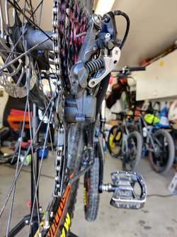

I am back! Nu har jag bytt sida på kedjan men undrar om jag har monterat den rätt på växelföraren?
    682.7 KB · Besök: 145
    548.7 KB · Besök: 123
    645.7 KB · Besök: 149
    599.5 KB · Besök: 539
