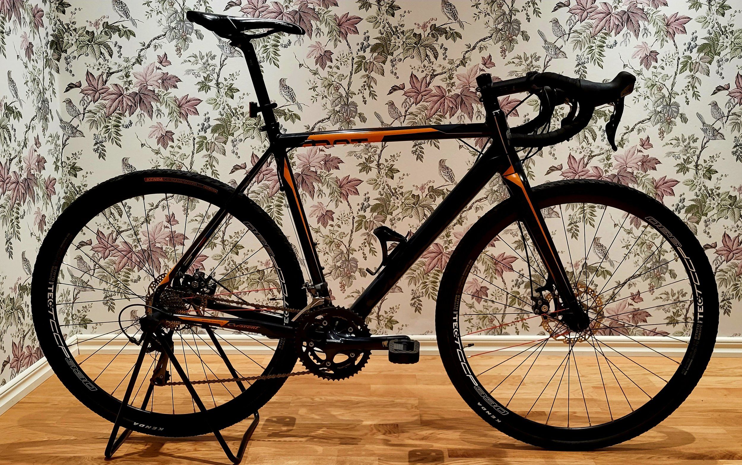

Hej,
Köpte min Crescent Zepto Expert i 2017/2018 och använder den för cykelpendling till och från jobbet. Riktigt besviken på bromsarna som aldrig riktigt fungerat bra. De nyper inte nu har bakbromsen gett upp. Jag lyckas inte att justera in den så att den bromsar överhuvudtaget.
Reparationer sedan ny:
* Bromsklossar bytta
* Bromswire för både fram och bak bytt eftersom när det är minusgrader ute så låser sig bakbromsen
* Navlager bytt
Så när det är ca -5 så går det inte att använda cykeln.
Vad ska jag göra? Lämna in den till verkstad? Vad kan det kosta att fixa bromsarna? ca 1500-2000kr?
Köpa nytt bromsok och nya skivor + ny wire och smörja in den igen? Det nyper någonstans. Totalt ca 1000-1200kr så byter jag det själv.
Cykeln är kanske värd 5000kr om den är i funktionellt skick.
Köpa en ny?

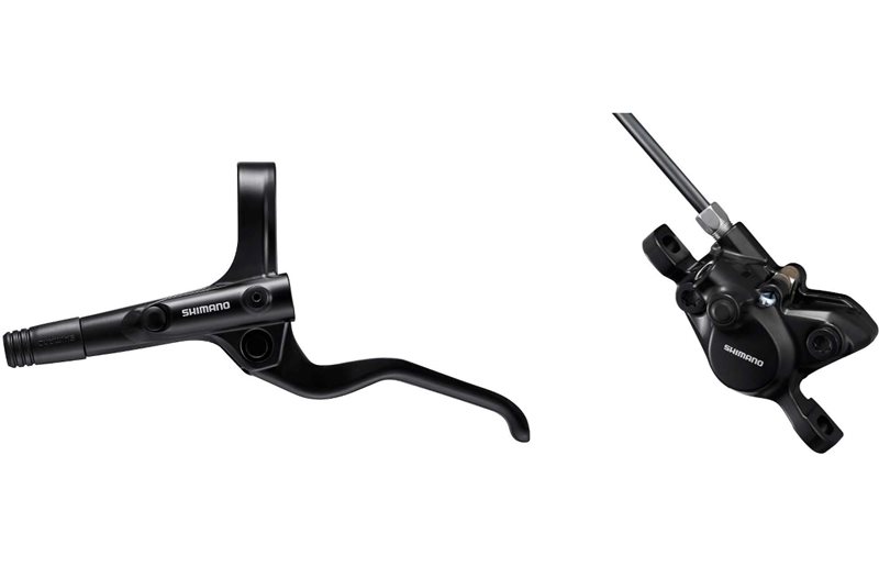

Du får ju en komplett hydraulisk broms för drygt 200:- så ca 500:- för både fram och bak, sen beror drt ju på vilket bromsfäste du har och hur dyr och fin broms du vill ha om du vill gå upp på en dyrare modell, men hydrauliskt har en stor fördel i att den inte fryser som en vajer kan göra...
Dåliga bromsar på en Crescent Zepto Expert
Fast Zepto har väl bockstyre och STI-reglage? Du hittar inga brifters för hydraulbromsar för 200 spänn. Iallafall gör inte jag det.

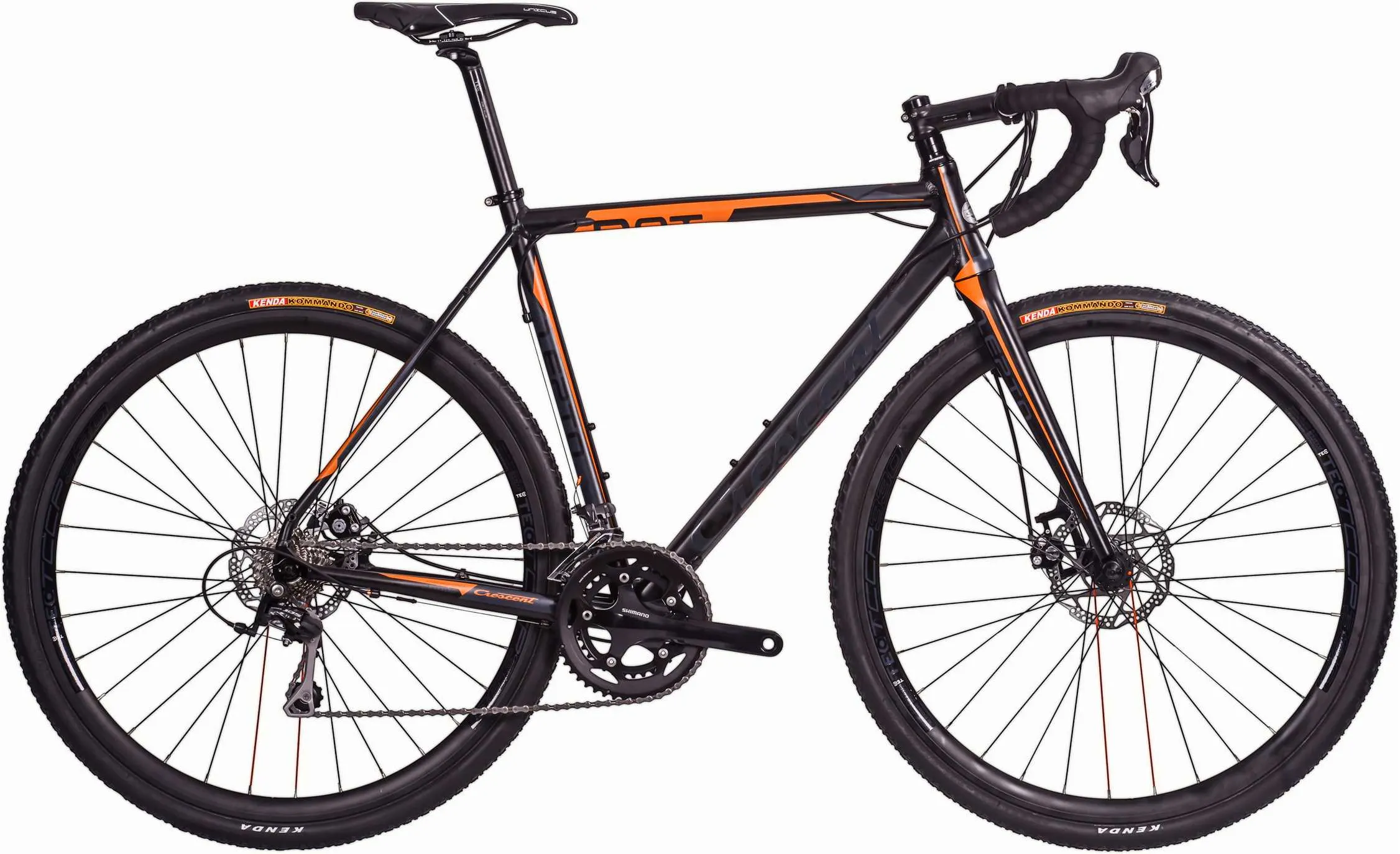

Om din cykel är specad så som den på bilden så har den en skitkonstruktion. Det kommer in väta vid vajerdragningen till bakbromsen. När det blir kallt fryser det i vajern och du har ingen fungerande bakbroms. Det finns dessvärre ingen bra lösning till det som jag känner till.
Att uppgradera till hydrauliska bromsar är inte ekonomiskt försvarbart på en cykel med bockstyre (STI-reglage). Återstår att byta cykel. Om du är ganska kort är nedanstående ett mycket bra köp om du vill köpa en ny cykel. De finns tyvärr bara kvar i strl S (52).
Tiitar du på ovanstående cykel begagnad är det mycket viktigt att det är 2022 års modell. Tidigare hade den en mycket sämre geometri.

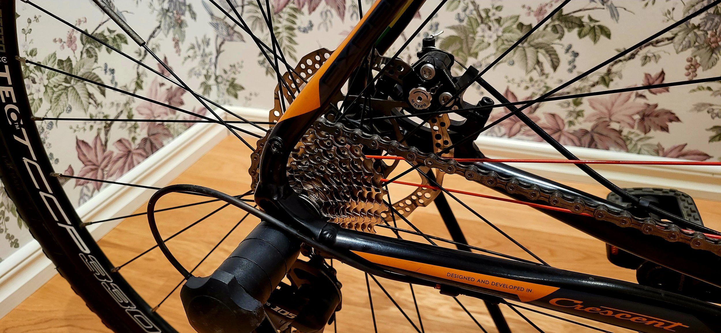

Cykeln servad med ny bromswire. Den gamla wiren hade gått sönder eller spruckit upp och en tråd tvinnats runt wiren vilket gjorde wiren "tjockare" och fastnade i plasthöljet.
Ny wire, ny kasett, ny kedja, nytt vevlager och bromsarna funkar som de skall efter justering.
Det blev ca 4-5h jobb (fruktansvärt bakis) men resultatet blev perfekt ?
