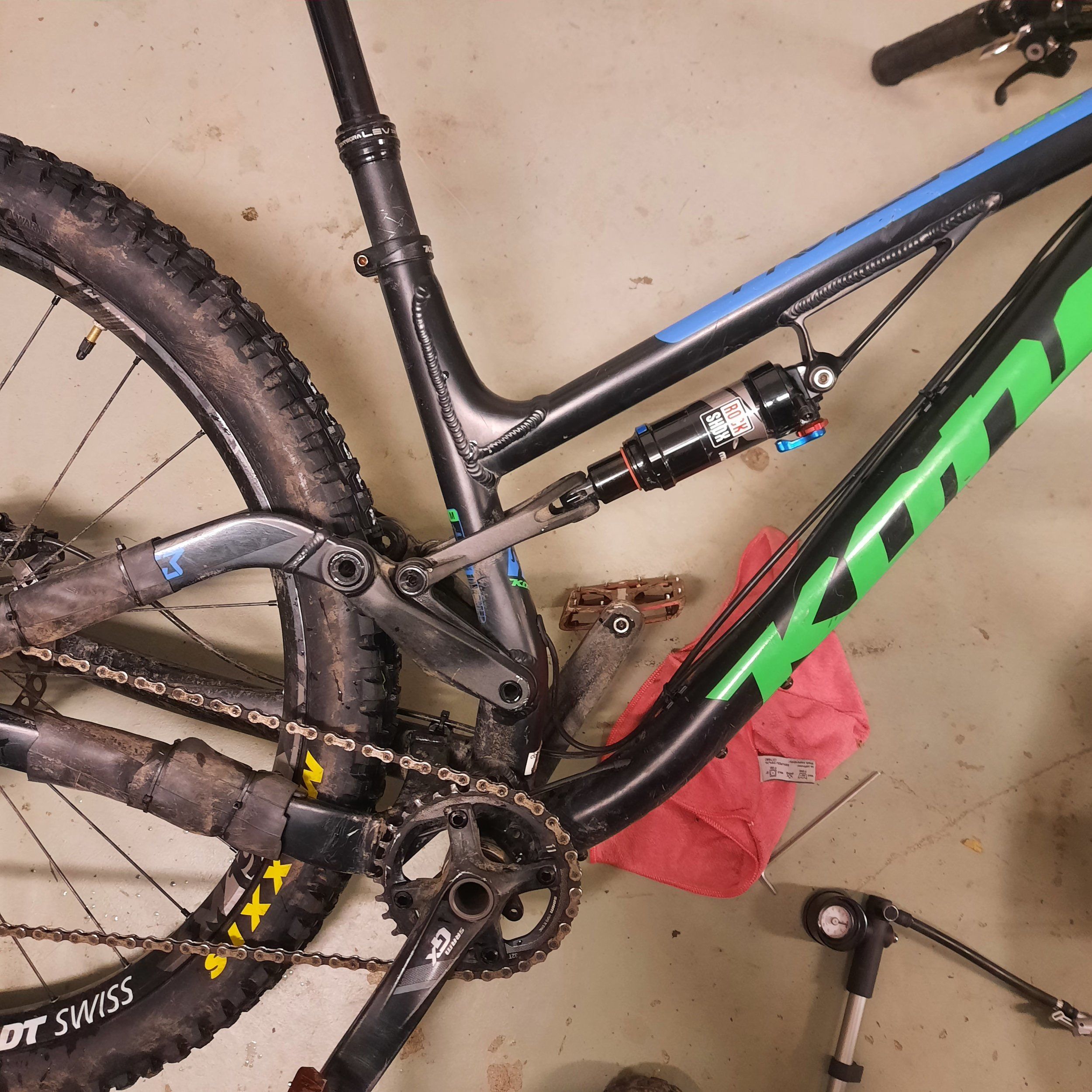

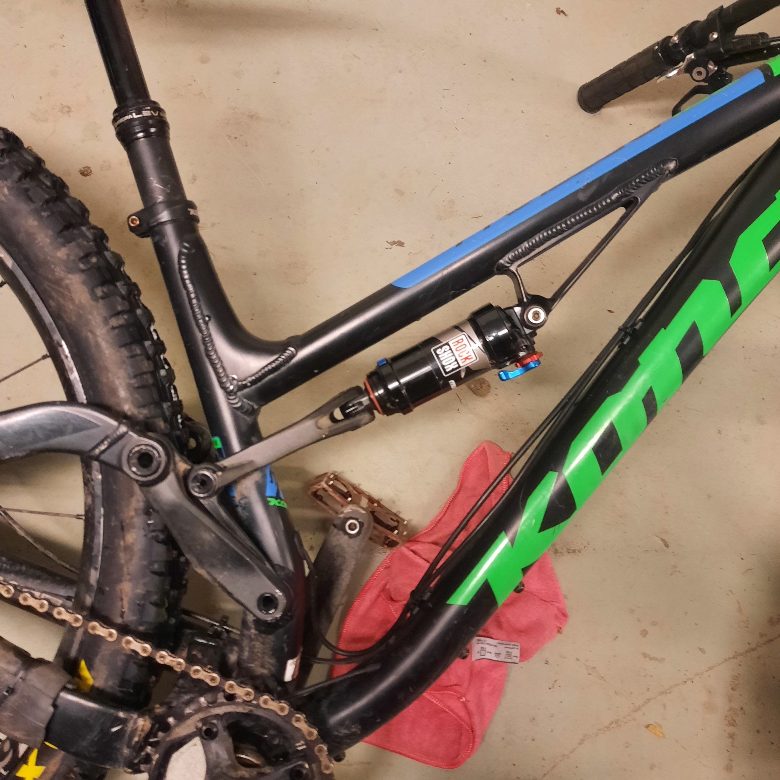

Var ute och cykla med sonen i den milda kylan. Vi hade åkt bil en bit så kylan kan inverkade extra? Nu till problemet. Upptäckte att man dämpare hade för lite luft. Utan att man satt på den var den strax under SAG markeringen. När jag kom hem så försökte jag pumpa upp den men den rörde sig inte uppåt trots jag tryckt i max tryck på dämparpumpen. Trodde här att kylan på något sätt spelat in och vid tidigare fyllning så har jag fyllt och gungat cykeln för att tryckutjämna. Idag provade jag att släppa ut luften. Hade cykeln liggandes på sidan så den inte skulle tyngas ner och när jag släppte ut luften var det som ett baksug som gjorde att dämparen drogs in - alltså som om man själv har pressat ut luften... dämparen är servad i våras och det kanske är dax för den där 50h servicen men tyckte det här baksuget var väldigt märkligt. Ska låta cykeln stå i rumstemperatur och prova igen men utesluter det eftersom sonens dämpare inte hade problem (dennes är nog upp för service definitivt...)
