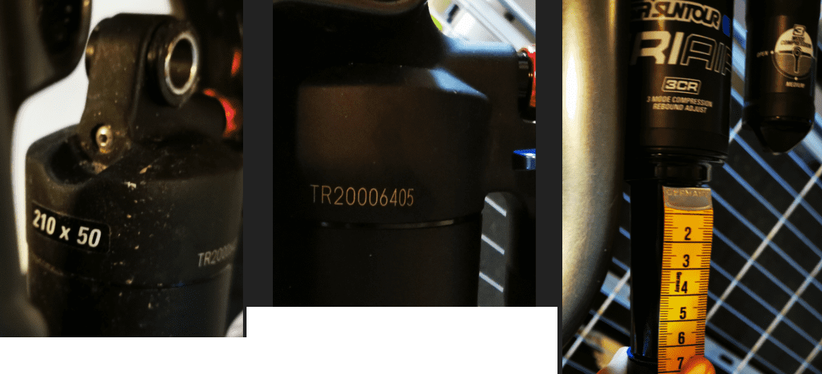

Halloj där! Jag skaffade i somras en ny dämpare till min hoj (Meta Tr '19) som är designad runt en 210x50 dämpare bak. Installation och allting gick utan problem men jag har under tiden kliat mig i huvudet varför jag aldrig kan bottna den - jag drog slutsatsen att det hade med luftinställningarna i piggybacken som jag behövde pyssla lite med.
Idag så bytte jag kedja och kassett så släppte jag ut all luft ur dämparen och ser att när cykelns länkage är i botten så är det ca 15mm kvar av stroken (fråga mig inte varför jag inte kollat innan). Jag tänkte att jag kanske har fått fel produkt eller beställt fel, men mycket riktigt så är både låda och dämpare märkt med "210x50". Mätte även stroken manuellt och den verkar vara 65mm.
Några bra råd vad som står till här och vad man kan göra? Försökt leta lite information och den verkar vara justerbar i slaget med spacers (till 55mm) men man tycker ju att om den kommer specad med rätt dimensioner borde den inte behöva justeras.
