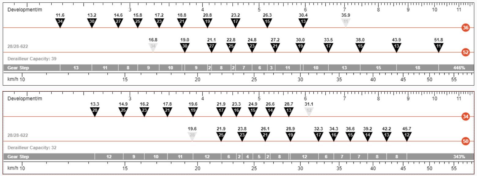

52 fram + 11 bak är dessutom en väldigt tung utväxling, hur fort kommer TS att cykla
52 fram + 14 bak räcker hos (iofs unga) tävlingscyklister till för att vinna lopp med medelhastighet >43 km/h
Vad gäller utväxlingar skulle jag behöva byta till 50/34 fram och 12-28 bak för att bli nöjd
Jag är ingen tävlingscyklist och 50 fram + 12 bak (52-55km/h) räcker mer än väl till för mig
samtidigt som 34 fram + 28 bak är bra att ha med trötta ben, kassetten blir trots det inte onödigt gles
Här syns skillnaden
Kolla själv här
Tyvärr finns inte 11-delat 12-28 hos Shimano, men det är både enkelt och billigt att fixa själv.
Här syns skillnaden
Visa bilaga 536431
Kolla själv här
Om man inte vill köpa Dura-Ace förstås.

Jag hade innan 50/42 men behövde byta lilla klingan och fick bara tag i en 34, men enligt uträkning får jag jämna steg i hela registret utan att använda ytterlägena så jag köpte den. Det är bara det att gränsen mellan lilla och stora klingan nu ligger precis i det utväxlingsintervall jag mest cyklar i och det är inget kul att behöva köra upp och ned på framklingorna hela tiden.
Så var den utväxling man normalt använder ligger i tabellen är också viktigt.
