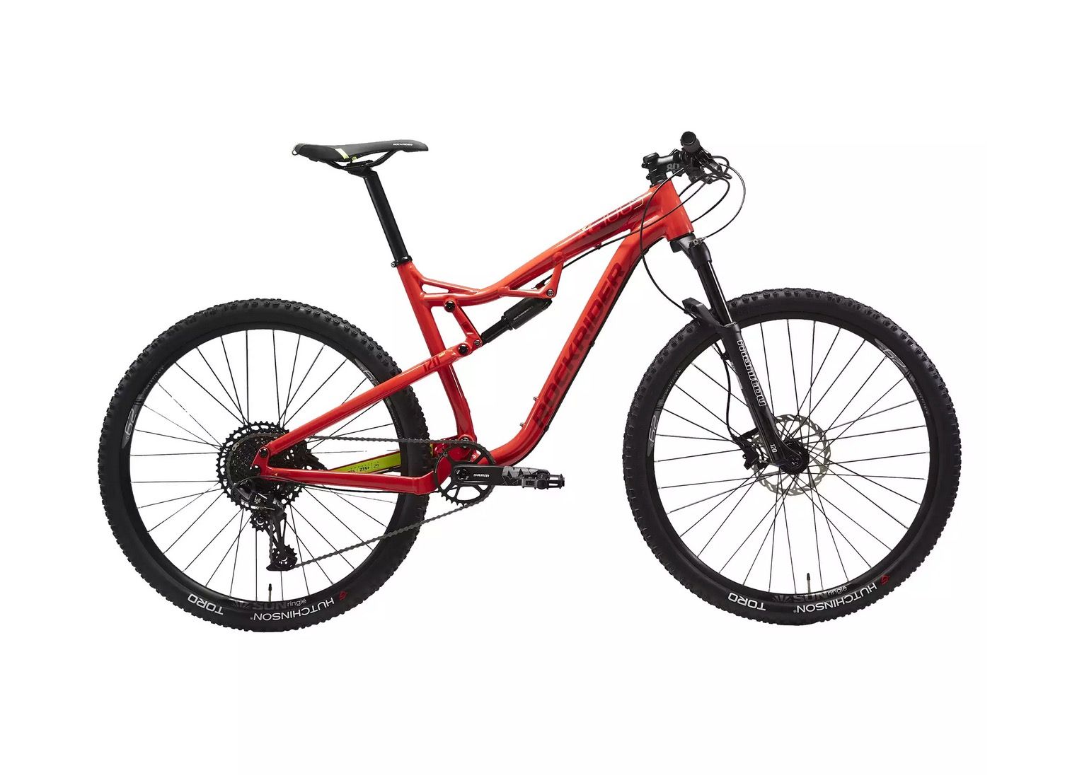

Hej allihopa. Long story short så har jag i ungefär ett år funderat på att köpa en full-sus men vill gärna komma billigt undan. Jag tänkte att det blir något jag skaffar i vår och kan leka med under sommaren nästa år. Jag har till och från kikat på Decathlons varianter och tycker att de verkar vara rätt vettiga för pengarna. Givetvis kommer jag vilja byta grepp, pedaler och styren och liknande, skaffa dropper, men det vill man väl göra vilken cykel man än köper. Deras ST900 (https://www.decathlon.se/mtb-st-900-s-275-gra-gul-id_8500764.html) ser för mig ut att vara byggd på vettiga komponenter och är inte tyngre än många andra cyklar. Men, överlag så får man ju vad man betalar för och den är ju billig. Är det någon som vet vad det är för "fel" med den? Geometrin? Färgen? Att det står B´twin på den?
Decathlons full-sus?
Alltså det är möjligt att den är värd 10 000. Personligen hade jag tyckt det varit roligare med en lite modernare HT men det är upp till var och en.
För 15000 till 20000 finns det väl ett antal bättre alternativ tror jag.
Till detta får man lägga att nästan inga alternativ finns i lager

Tror nog den är helt ok för det priset. Har inte provat Decathlons cyklar, men det jag köpt där har varit sjuuukt prisvärt. Ett av få företag som skickar vidare vinsten av att producera i låglöneländer till konsumenten.
Har man inte vant sig vid en modern lång, flack hoj kommer den säkert att kännas bra. "Alla" cyklade omkring på den typen av geometri för 5 år sen och tyckte det funkade skitbra, så den går säkert att cykla på även 2021. :)
Som exempel cyklade jag på Decathlons heldämpade cykel när jag var på semester i Spanien för två år sedan. Den cykeln var billig och omodern, men jag hade så mycket kul på den! Det berodde främst på var jag cyklade och vilka upplevelser jag fick av detta.
För daglig bruk skulle jag förmodligen välja någon annan cykel. Men om jag blivit strandad med en sådan cykel skulle jag inte klaga för mycket.
Den där cykeln som du länkar till har åtminstone gaffel och bakdämpare av kända tillverkare, fast billiga varianter.

Ang https://www.decathlon.se/mtb-am-100s-29-id_8586941.html så har jag svårt att se att man skulle få en skaplig FS för samma pris på så många andra ställen. Skulle vara Polygon, Calibre eller nå't då.
PS. Den länkade hojen såg ju faktiskt lite mer trail-aktig ut.

man ska inte svära i kyrkan men deras lite dyrare cyklar såsom st900s o am100s är endå rätt oki
visst kanske inte supertoppmodernaste 2021 trek canyon scott geometrin men kolla på poppis cyklar för säg 5 år sen så åkte alla omkring på liknande geo o va grymt nöjda då så köp om du tycker den känns vettig
o för o jäklas me stilpoliserna maska över loggan e de ingen som ser den kommer från dechatlon..
sen me tanke på branchens tillgångar till cyklar e obefintlig mycke pga shimanos stillestånd under pandemin orsakat att dom ligger 1.5år back i produktion så alla cykeltillverkare går på knä pga man får inte delar levererade för o bygga nya tex scott har redan levererat o sålt de dom kunnat bygga 2021 o stängt sin b2b site för resterande 2021 o levererar först 2022 trek har likaså nästan dom har prognos på leverera nytt i aug sep okt 2021 mao blir de oxå 2022 specialized samma där dom har prognoser på senhösten 2021
egna erfarenheten av reklamationer o garantiärenden e förvånansvärt goda hos dechatlon

Cykeln ser på sätt och vis oslagbar ut för 10k, men å andra sidan är det mest för att det just inte direkt finns en uppsjö andra heldämpade för den summan att välja på.
Så länge du är av normallängd lär en XL funka. Släng 680mm(!)-styret med tillhörande styrstam all världens väg och montera istället dit ett 780mm med låg rise och en styrstam på sisådär 40-50mm så är du hemma. (I min värld). Möjligtvis andra däck också. Mer pengar än så tycker jag inte det är värt att lägga på den.

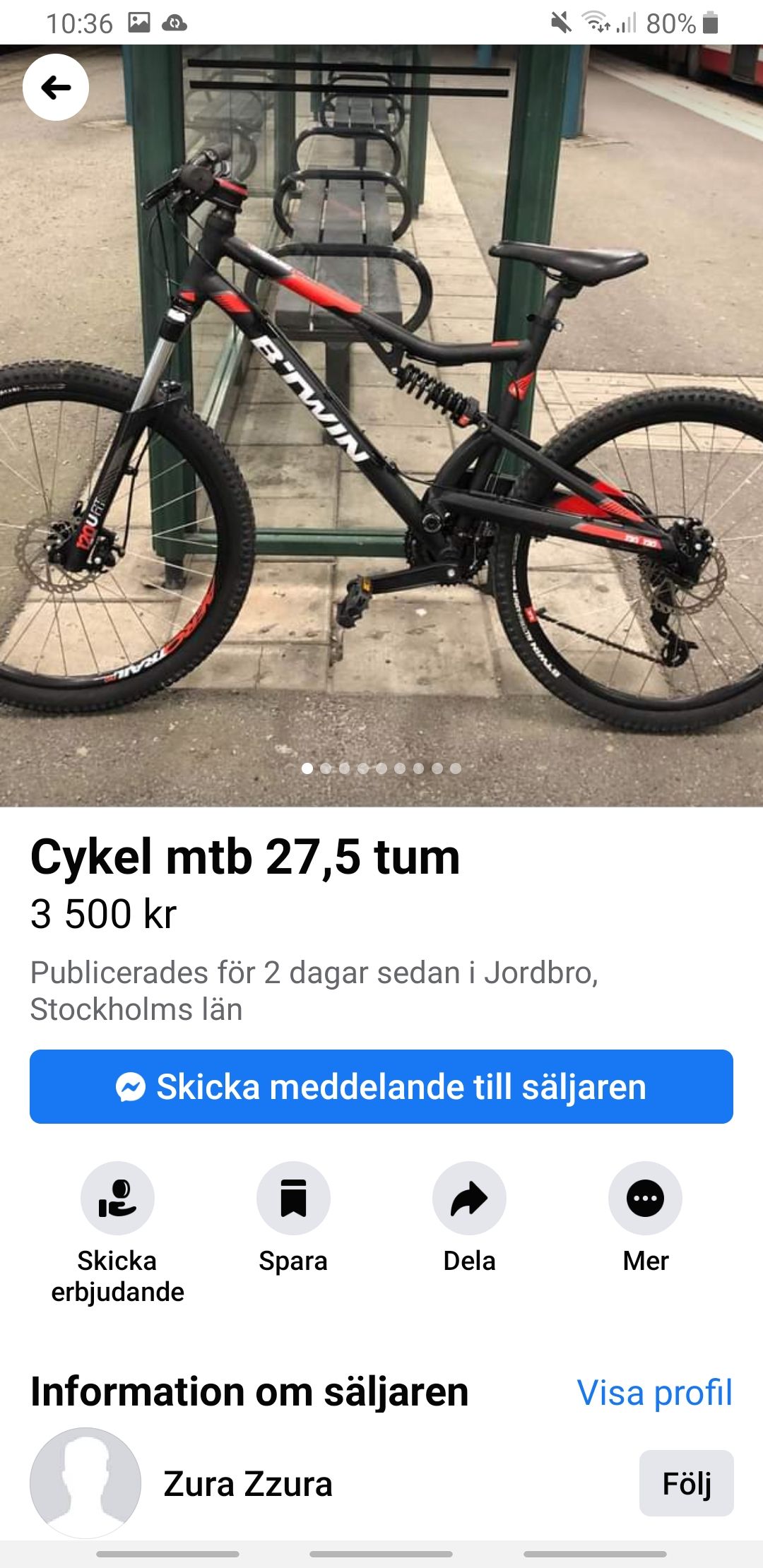

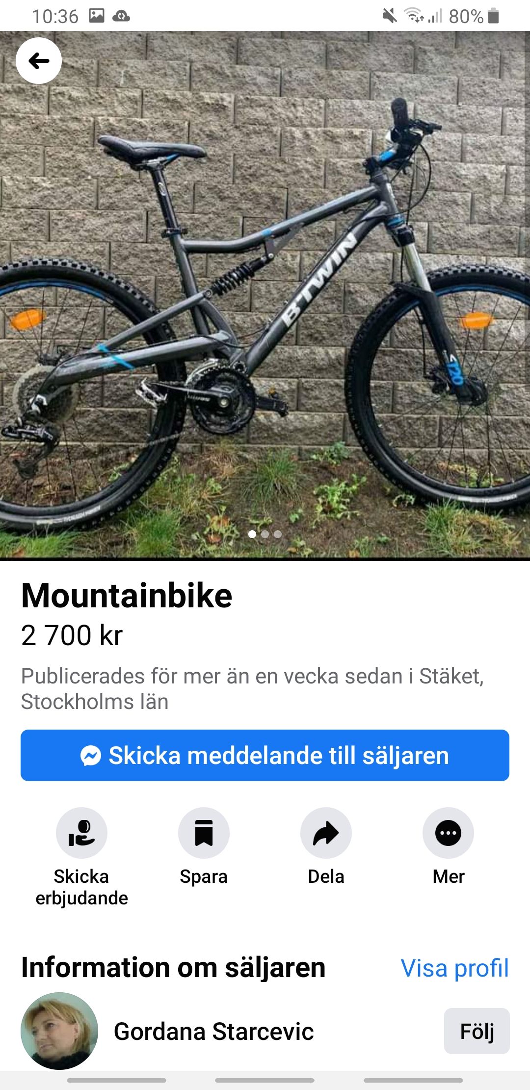

Finns för övrigt på market place en instegsmodell av denna för 2tkr annars ;) har du slantar över till uppgraderingar en gaffel och en bakdämp lär du hitta för 3tkr? Och då får du singelklinga fram med
Såg dessa lite snabbt :)
    337.1 KB · Besök: 228
    261.4 KB · Besök: 216

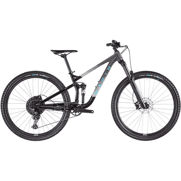

Ju mer jag läser och jämför desto mindre vettiga verkar de där decathloncyklarna trots allt. Just nu kikar jag på Marin Rift Zone 1 eller Cube Stereo 120. Får se vad som finns tillgängligt i vår efter en eventuell skatteåterbäring.
Jag passar på att fråga i den här tråden. Vad är det för skillnad på att ha bakdämparen monterad så här
eller såhär
Bonusfråga, hur köper man en Calibre Bossnut i Sverige? Finns det någon smart lösning? Verkar också vara ett smart alternativ.
Calibre är nog smart ja men vet inget sätt köpa den. Utom köpa den lokalt då... Finns tjänster för att köpa från USA men lär väl inte finnas från UK antar jag.
