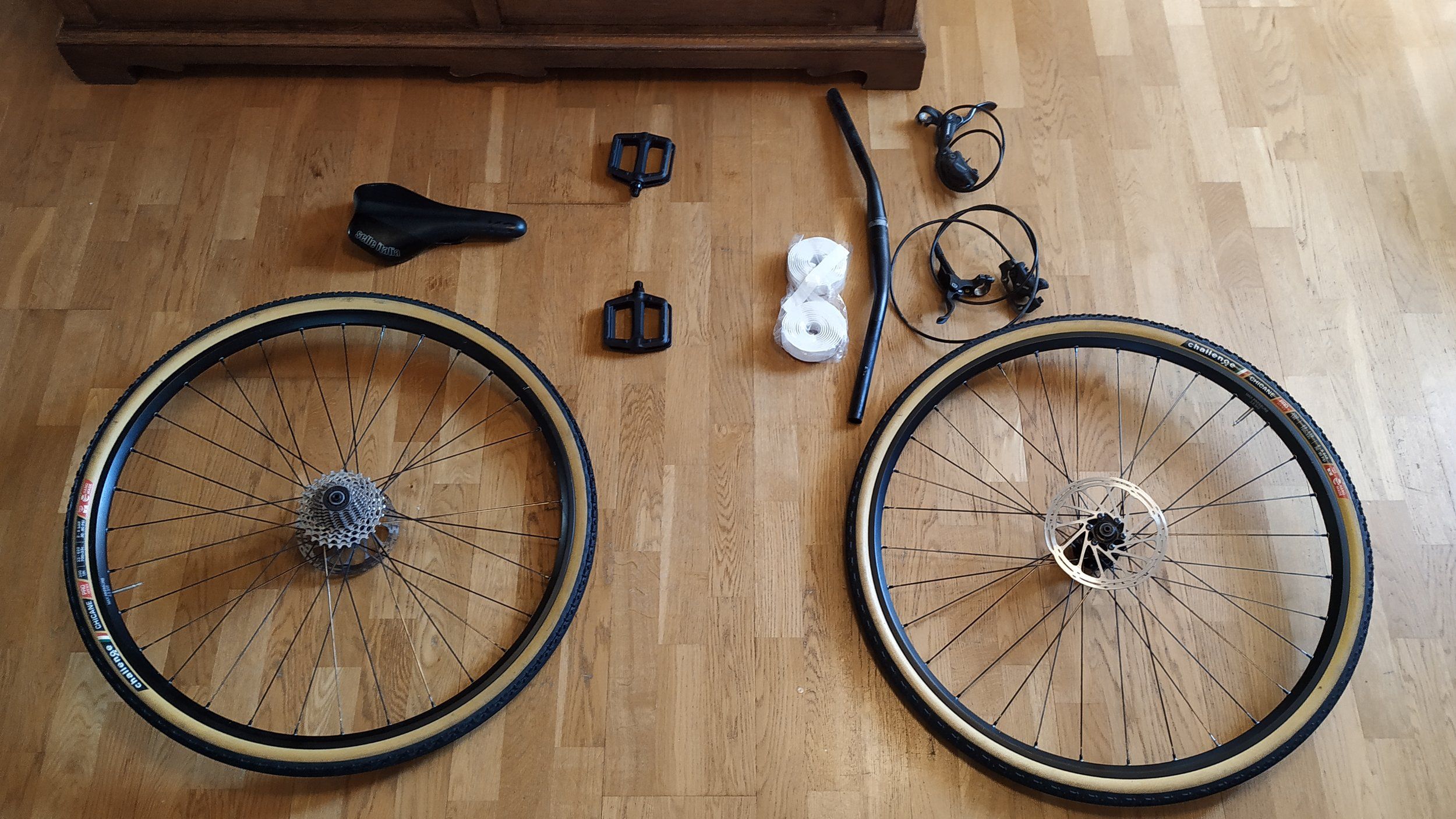

Cykelpendlar 16km var dag på en trackram med duomatic nav idag. Alltså varken skärmfästen eller plats för vinterdäck. Funkar ypperligt på sommaren.
Men Winter is coming vare sig man vill eller ej. Jag har lite delar över som jag skulle vilja få ihop till en pendlare.
Kraven är ungefär så här:
Rakt styre
QR
Skivbroms
Skärmfästen
Möjlighet till front rack ett plus
Plats för 42c ungefär
Gärna stål
1x11 är tanken
Ej dämpad
Gör inget om den är lite ful
Gärna under 6000 för ram, billigare är bättre.
Ej exakt dessa hjul som ska användas men samma spec
Vad finns det för ramar som funkar till detta? Går det bra att ta en ram för bockstyre, gå upp i storlek mäta på en befintlig cykel ? Tacksam för lite vägledning.

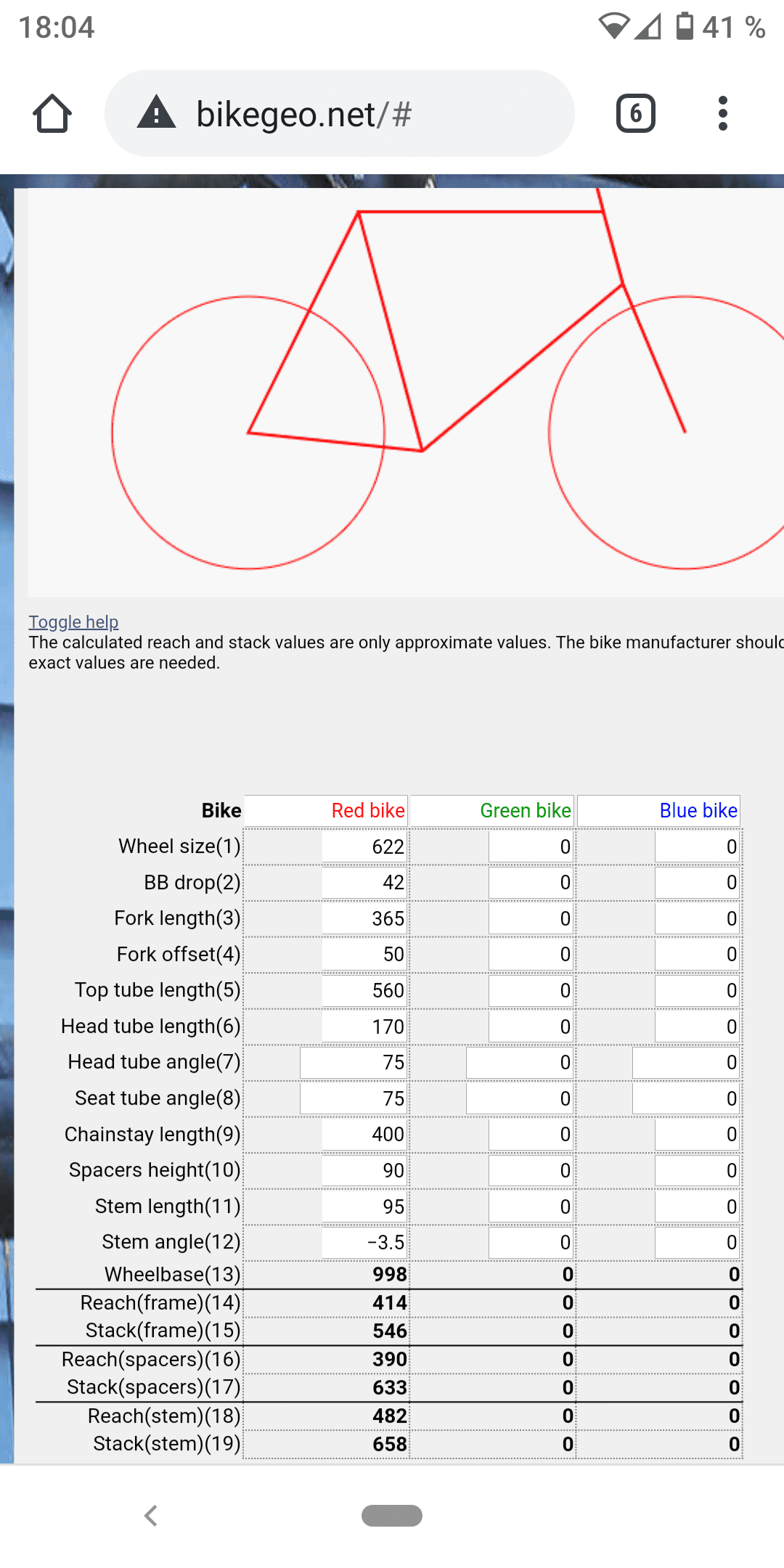

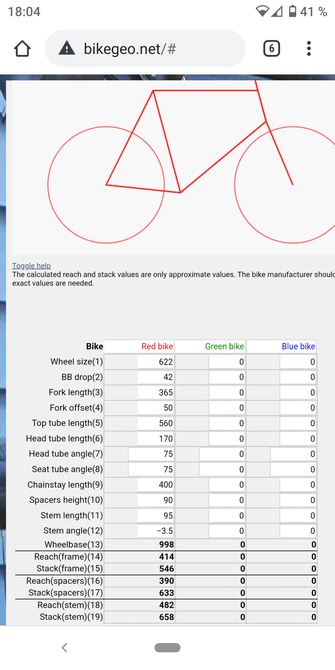

Reach och Stack är de viktigaste måtten på en ram för att veta om den kommer passa. Om du är nöjd med storleken på din sommarcykel så kan du utgå från dess mått och sedan hitta en ram med motsvarande reach och stack, ffa reach.
Man kan t ex använda http://www.bikegeo.net/ för att räkna/mäta fram reach och stack för ramen och sedan effektiv reach och stack som beror på styrstam och spacers

Tack för hjälp! Perfekt info! Ska mäta lite på mina övriga cyklar ikväll och se vart jag hamnar. Vet ungefär vad jag vill ha för sittställning.
Delar ska bli pendlare, hjälp med ramval
Hej.
Nu har jag knappat in min värden från pendlarcykeln. Jag kan vara lite mer utsträckt än på den kanske. Kan någon kolla så det inte ser helt galet ut? Har aldrig gjort detta förut. Tack!

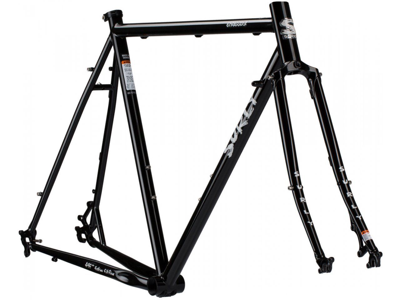

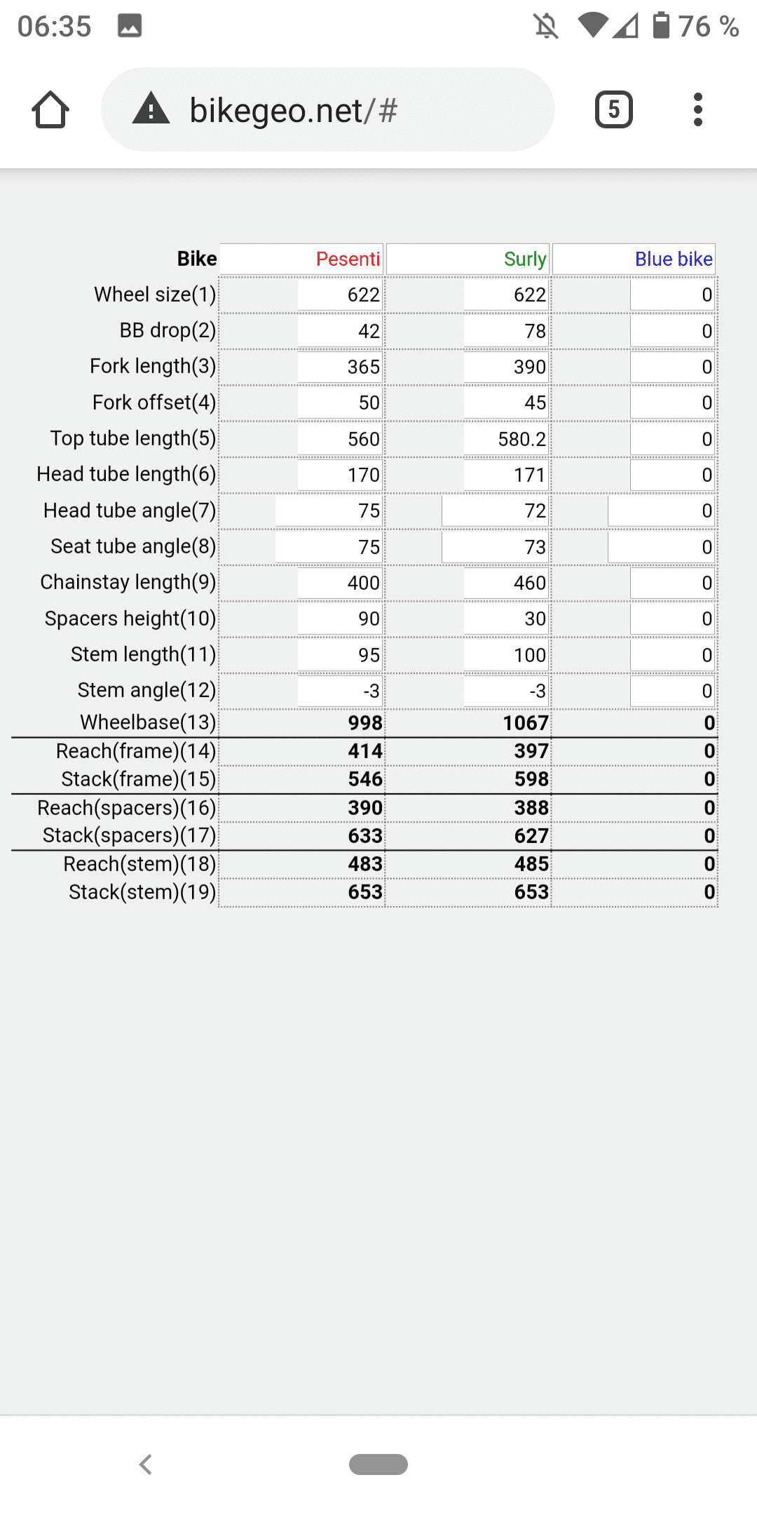

Så här ser det ut på Surly disc trucker:
Är det 58 som passar bäst kanske med tanke på reach? Med ett rakt styre då ?

Knappa in båda i räknaren och se vilken spacer/stam-kombo som hamnar närmast

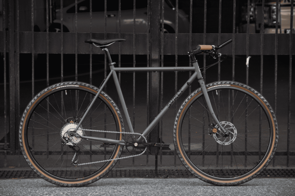

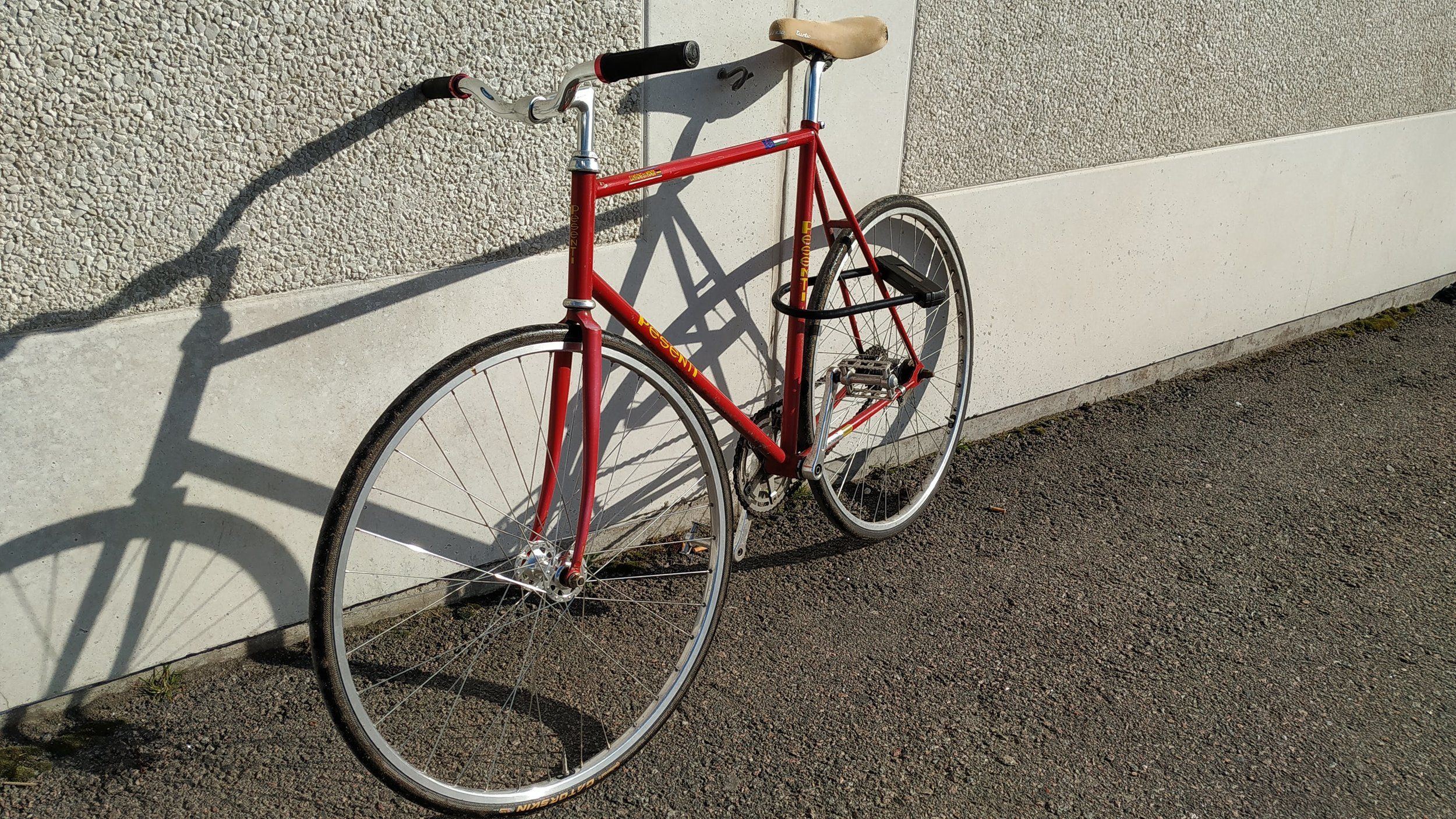

Jag hade ett sånt nav över och ville slippa underhåll och ha en lätt cykel. Då byggdes denna. Opraktisk med max 25mm däck och inga fästen för skärmar. Men annars en go cykel.
Nu blir det något lite mer praktiskt.

Med en 58 skulle jag kunna hamna väldig nära. Då utan bockstyre och färre spacers så den ser ball ut ?
Visa bilaga 423521
Håll koll så att inte sadelröret blir för långt om du går upp i storlek. Är det måttet som kallas ”Stack(frame)”, eller var ser man det? Det är ju jobbigt om du måste ha sadeln slammad och ändå knappat når ner.
Nej visst, det får jag ju hålla koll på. Tror det blir mått nr 15 på den första kalkylatorn.

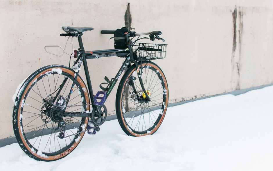

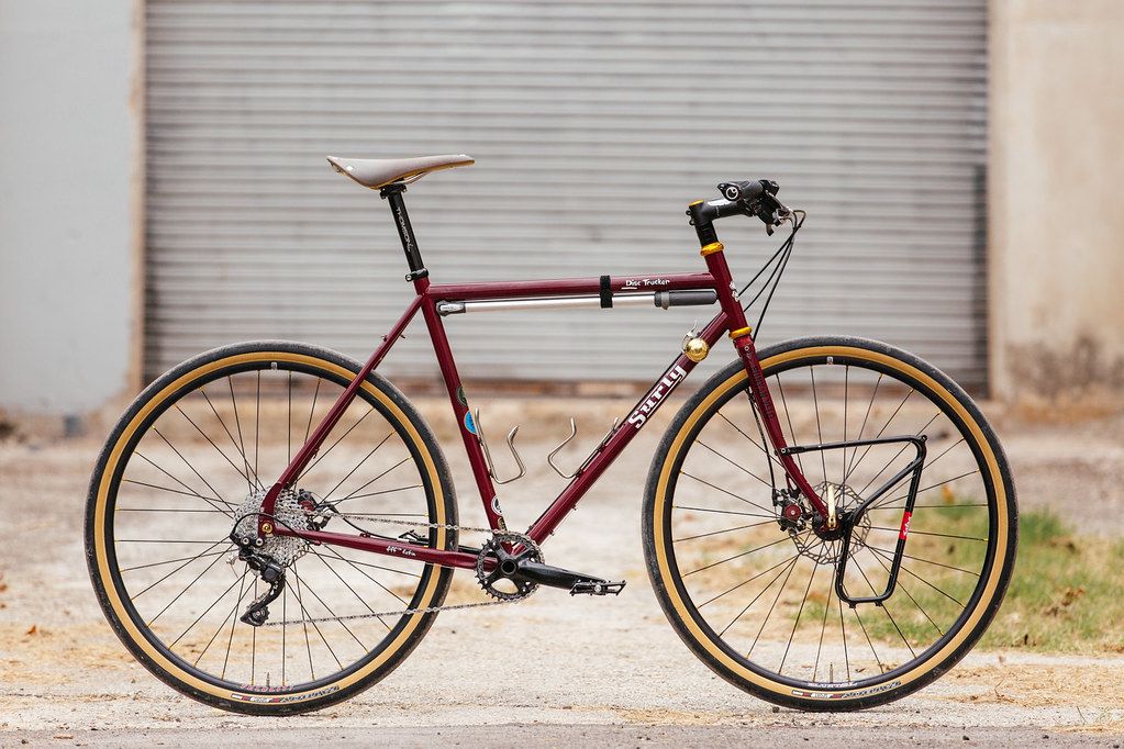

En Surly Straggler ser ut som det jag vill ha. Hittar några som byggt med rakt styre också. Det ska få plats med 42c med skärmar enligt tillverkare.
Med 650b går det att stoppa in ännu bredare. Men det ska inte behövas i mitt fall.
Svart känns nog tråkigt
