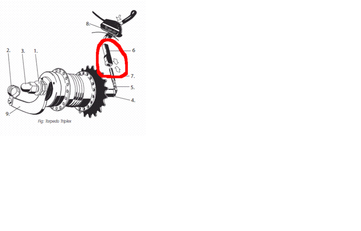

På navväxlade cyklar brukar det finnas en sån där wirespännargrej som även tillåter att man kan dela på wire och nav.
Man trycker in en spärr och sen kan man dra isär hela härligheten.
> hela härligheten.
> mvh
Fast verkligen inte på ett shimano nexus 3.
Gör shåär:
Ta lös skruven som håller fast bromsarmen, dra lös växelboxen nere på höger sida, akta så att du antingen låter pinnen som finns i axeln sitta kvar eller ta bort den (lossnar lätt annars), dra lös axelmuttrarna som på en vanlig cykel.
För att montera igen, motsatt ordning men se till att INTE dra åt skruven till växelboxen för hårt. Den är i aluminium så gängorna går lätt sönder, drar du dock normalt är det inga problem
GL!
