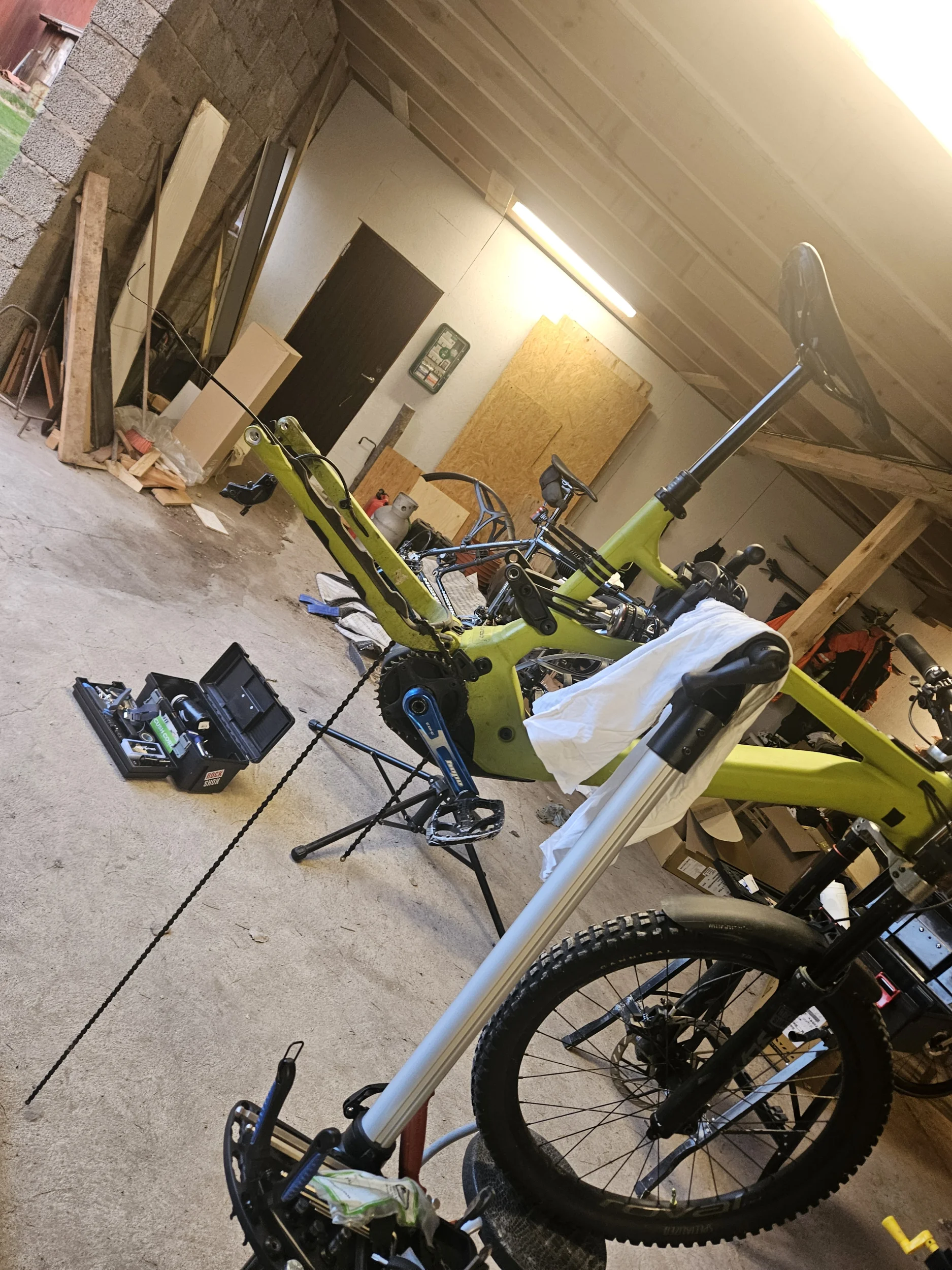

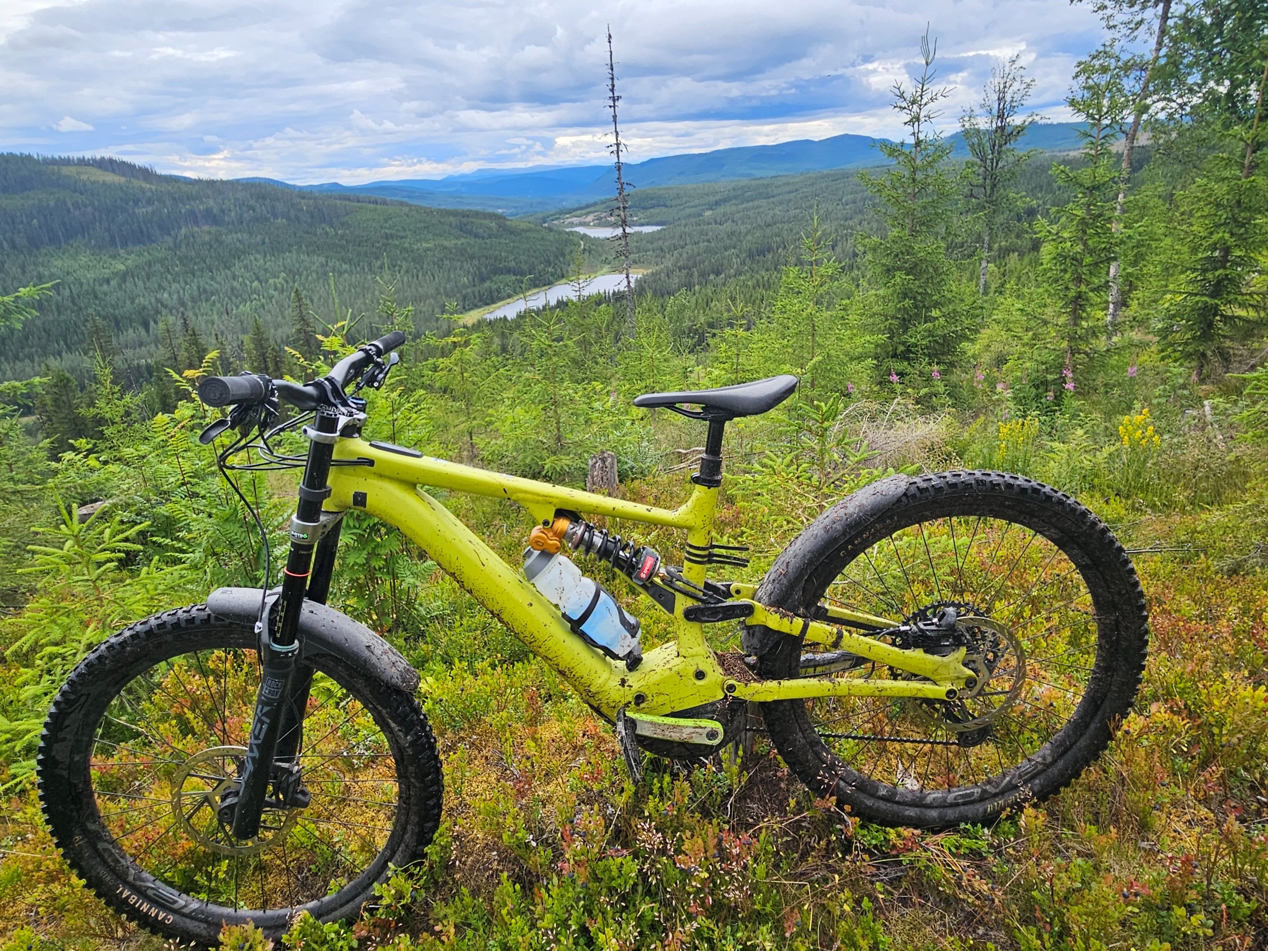

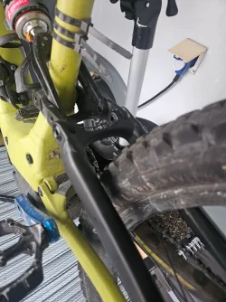

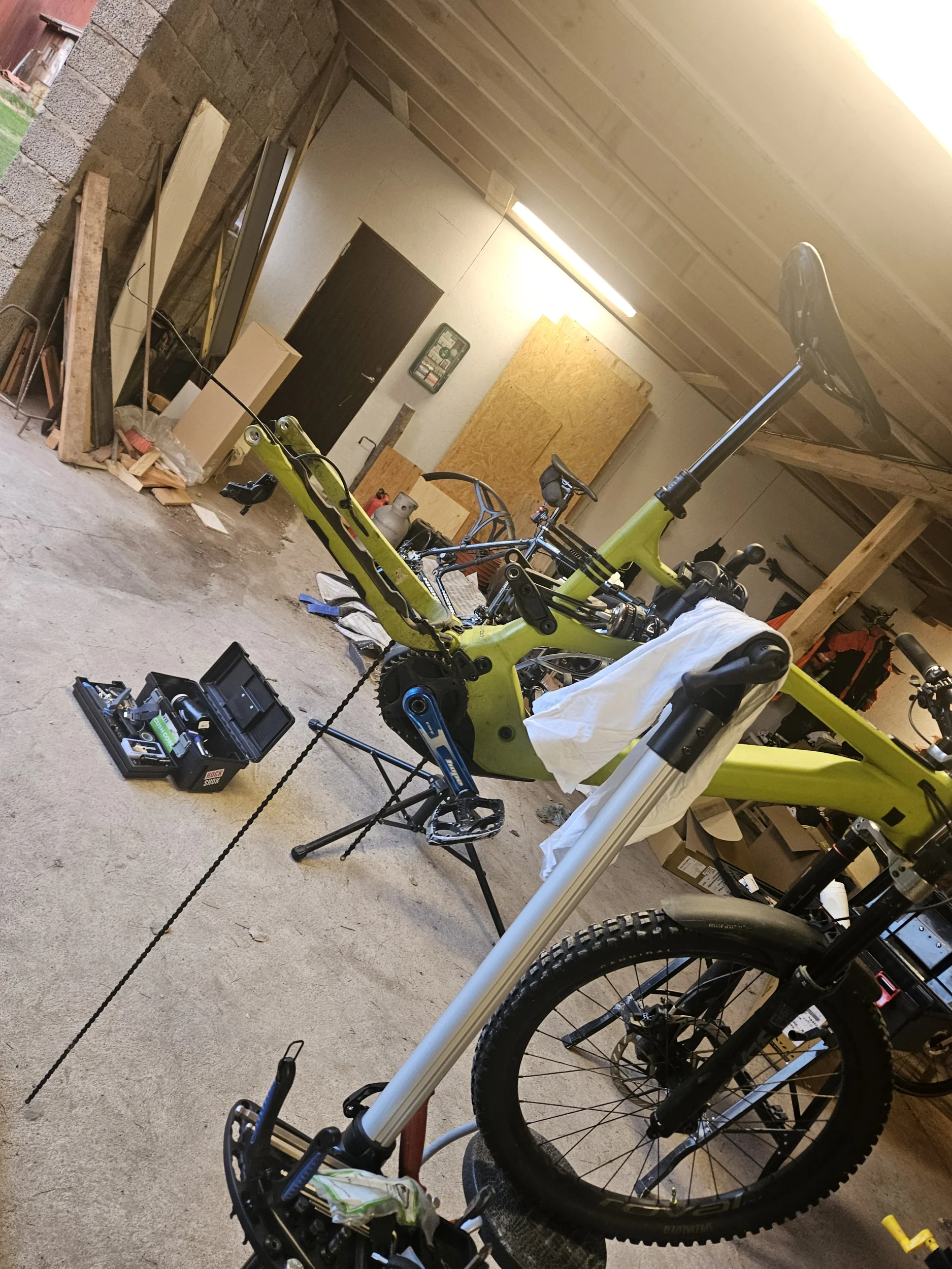

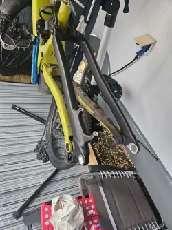

Här är en bild på min Kenevo Expert 2022 som jag bytt chassi på och jag håller på bygga om sadelstaget till UDH för att den ska ta SRAM AXS GX T-Type växlare.

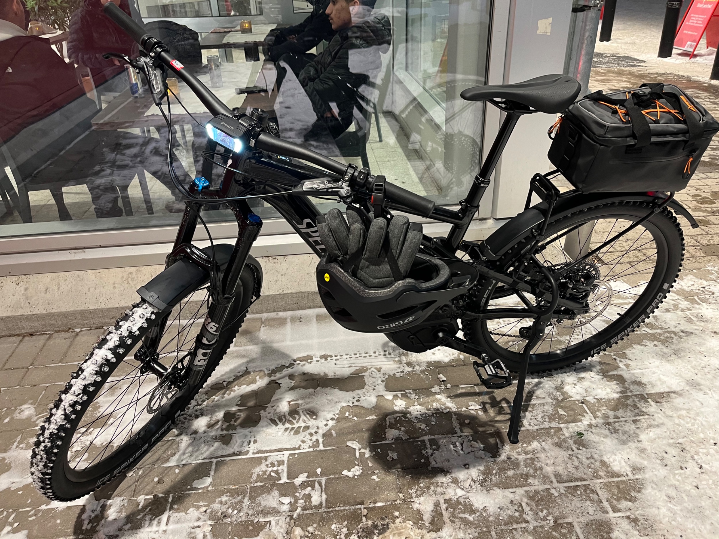

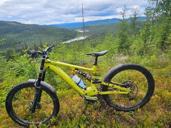

Här är min Turbo Levo från dagens tur.
Det var faktiskt premiärturen på den cykeln, jag fick den i veckan som var och de senaste dagarna har spenderats med att göra den ”gat-vänlig” med skärmar, lysen och pakethållare.
Självklart kommer den även att användas i sitt rätta element ibland, men det får vänta till våren.

T-Type är ett förstärkt AXS-system dvs. elektrisk växel som måste ha en UDH-kompatibel cykel därav ombyggnation av bakramen.

Förklarade här ovan om mitt intresse om att meka saker och att denna operation är inte värt pengarna. Jag klarade mig alldeles utmärkt med mekaniska växlar som satt i innan, så ingen direkt behov av elväxlar men ville sätta dit just T-type för att det inte var bara bolt on göra.

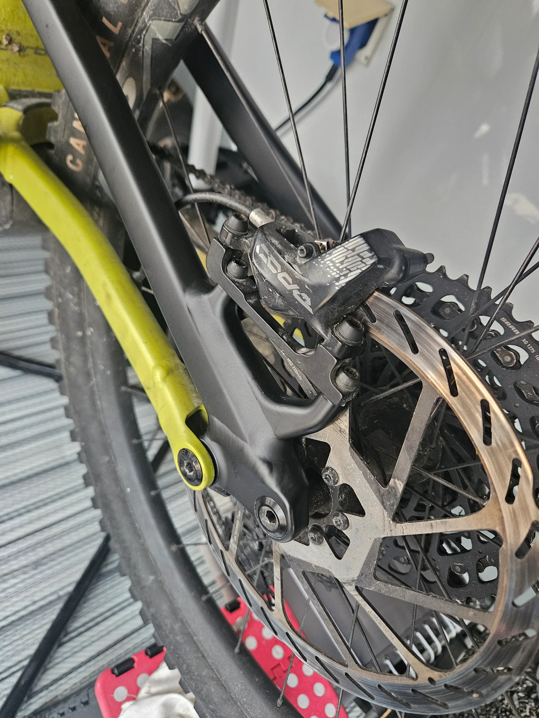

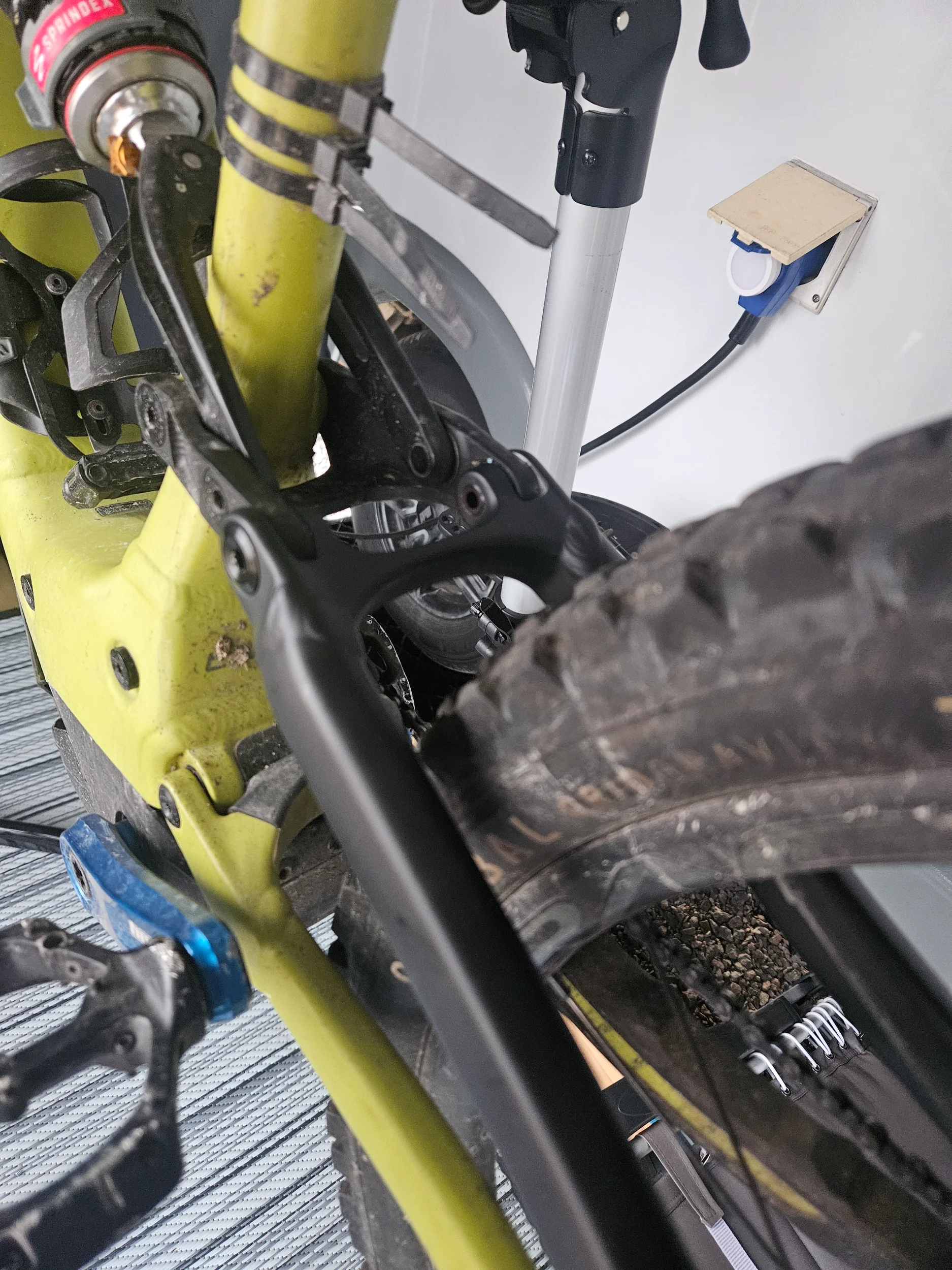

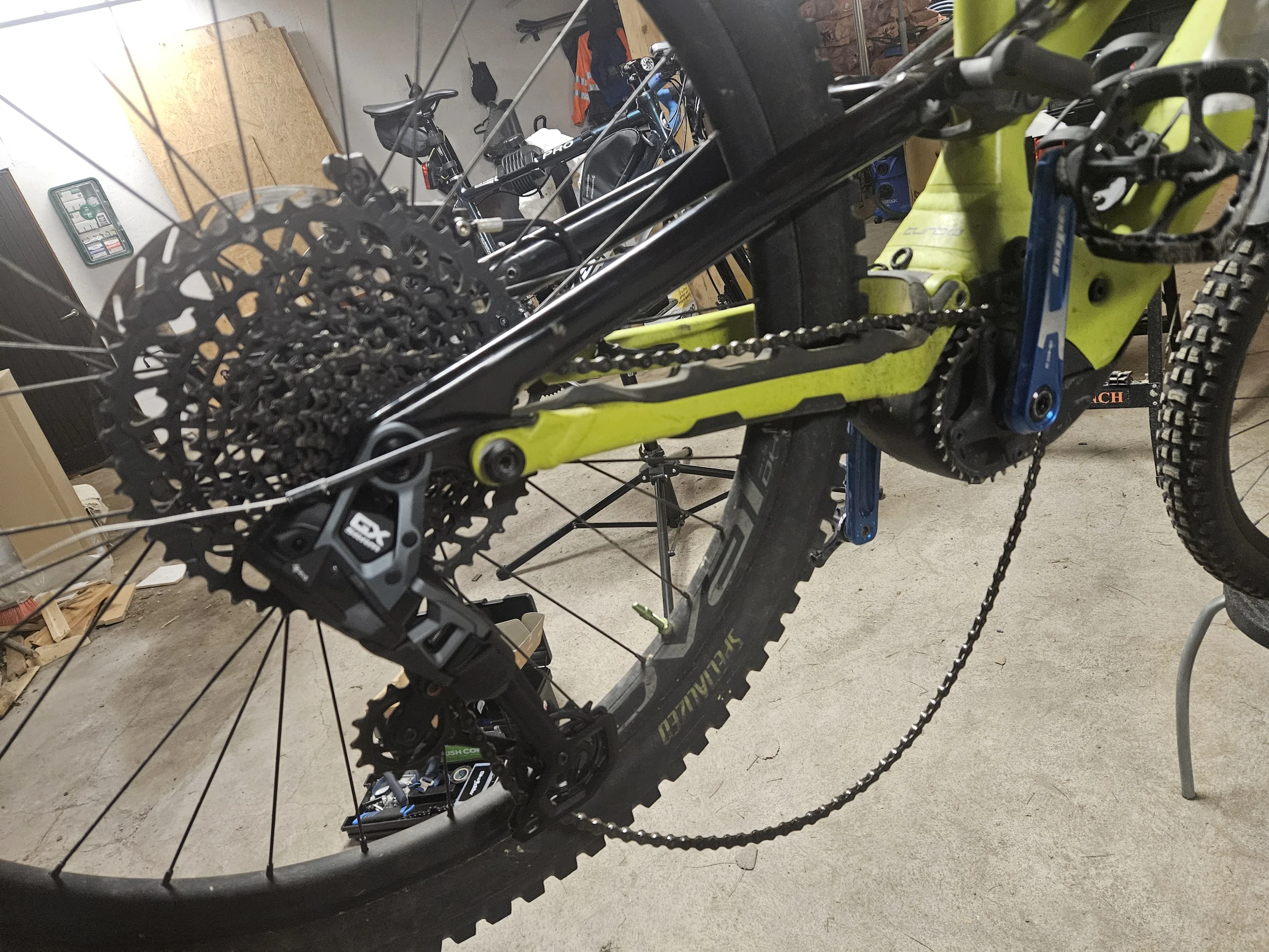

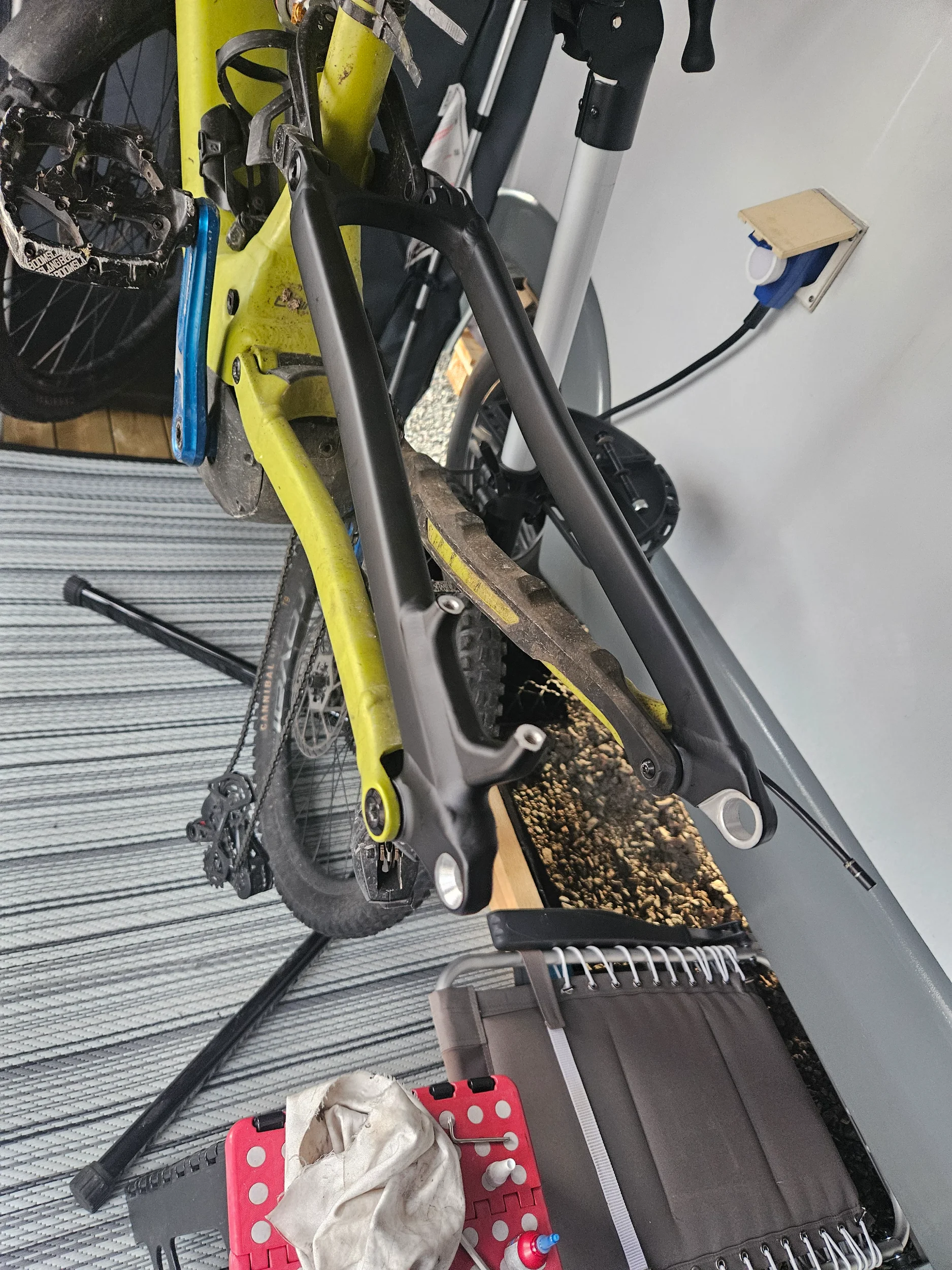

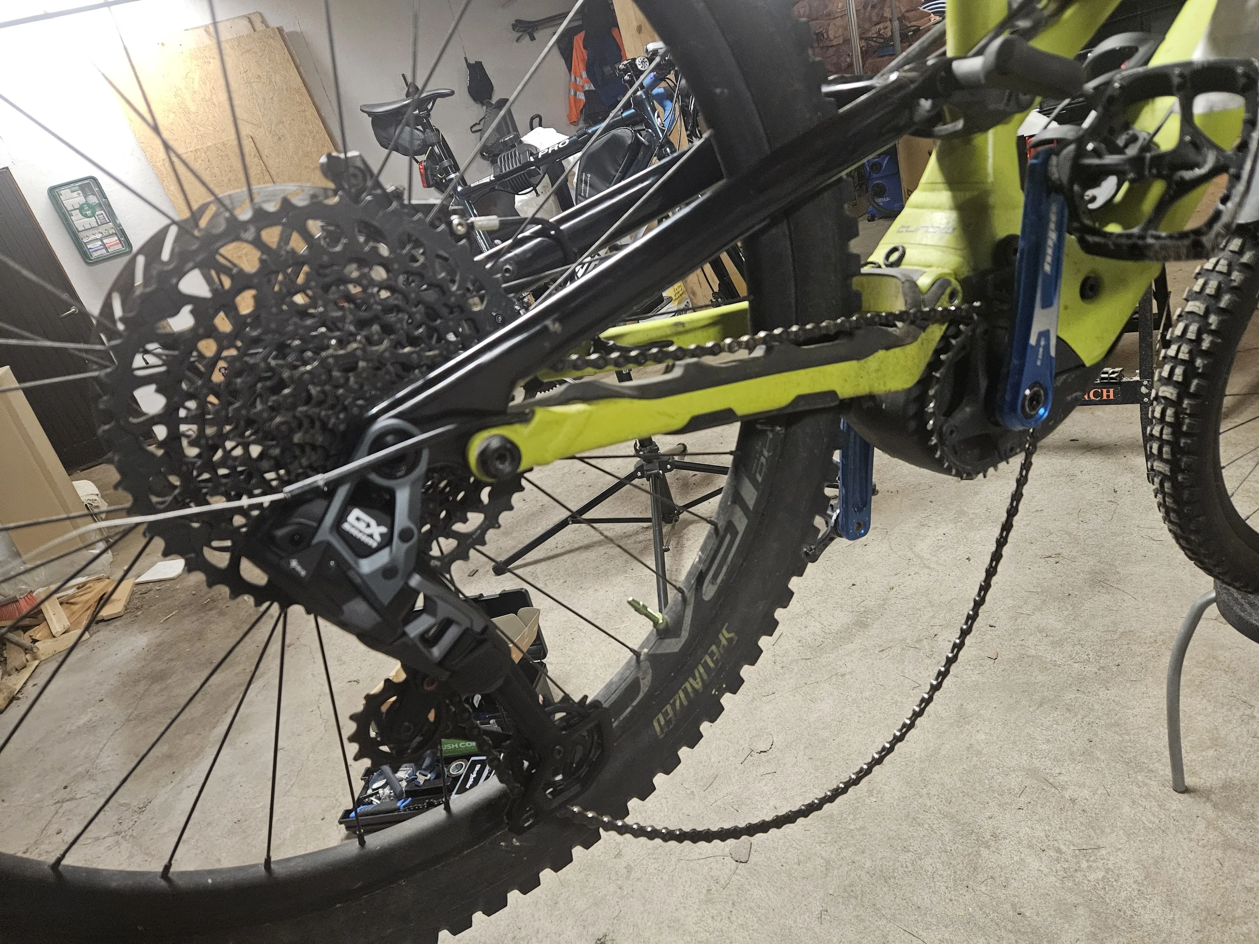

Satt ihop den slutgiltiga aluminiumversionen av UDH till Kenevoprojekt. Det visade sig å vara helt bolt on-jobb när prototypen av kolfiber fick fila till lite vid koppling med pivotarmen.
