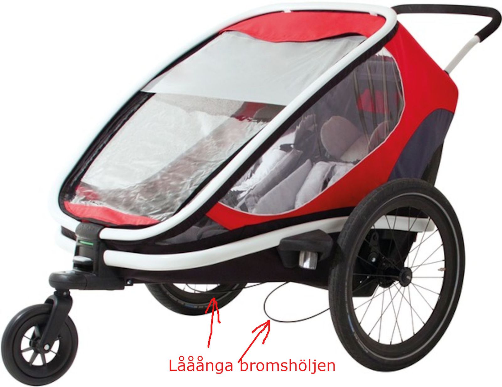

Kan någon tipsa mig var man kan köpa ett reservhjul till Hamax Outback cykelkärra?
Förra helgen cyklade jag lite terräng och en stor träpinne fastnade i cykelkärrans bromslinje. Bland annat drog pinnen i kärrans parkeringsbroms när cykeln åkte i full fart. Det ledde till att ett hjul blockerades och att dess "bromsskiva" (gjord av plast) skadades och tappade några få "kuggar".
Man kan tydligen se att bromshöljen på den här cykelkärran är onödigt långa till och med på reklambilder:
Hur som helst, sedan dess förkortade jag bromslinjerna (som var vanliga mekaniska vajrar och höljen) och gömde dem undan under ramen. Nu vill jag även byta själva hjulet, eller i alla fall den skadade plastbromsen som sitter på det. Problemet är att jag inte kan hitta några erbjudande på marknaden!
Jag hittade olika hjul till andra tillverkares cykelkärror men är osäker att de har samma axellängd, axeldiameter och bromsmekanism som på min cykelkärra.

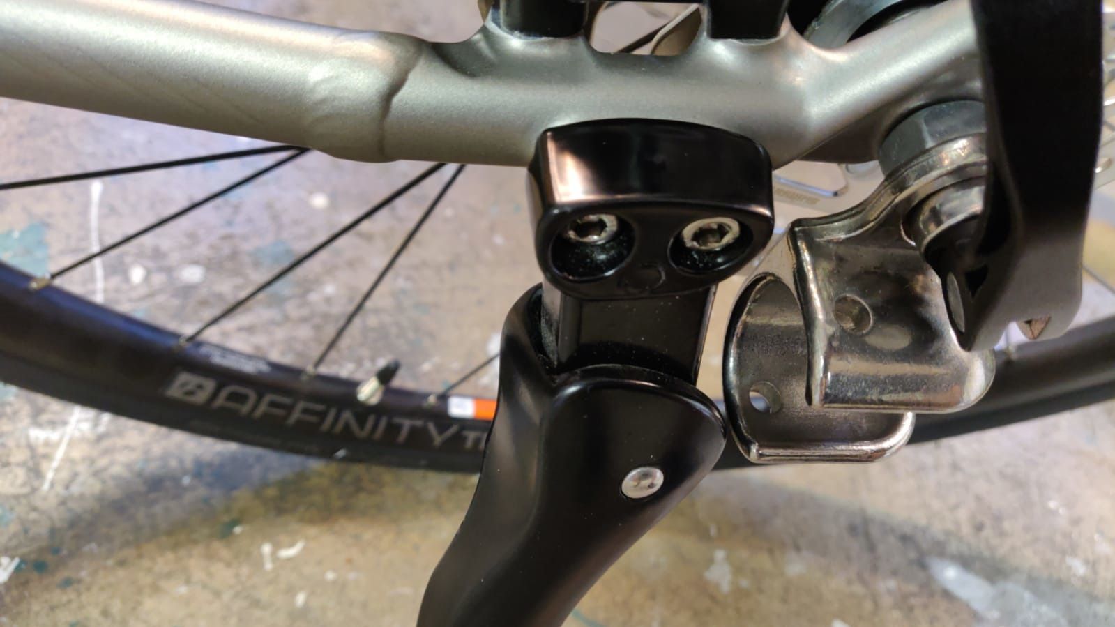

Har nyligen köpt en en Trek FX4 sport och försöker montera Thules Ezhitch för cykelvagn men stöter på problem. Fästet för stödet är väldigt nära bakaxeln vilket innebär att fästet hamnar in till stödet och det går inte att hänga på cykelkärran.
På bilden har jag även testat att montera med en distans (1cm mutter) men det ställer ändå till det.
Någon som har en bra ide på hur man kan lösa detta? Funderar på att ta fram en bredare distans med rätt dimension för axeln och sen modifiera fästet men jag tar gärna emot fler tips på hur detta kan lösas!

Man har inte stöd om man är över 10 år gammal. På riktigt :) Dvs. skruva loss och ta med till tippen nästa gång.

En enkel (men inte nödvändigtvis bra) lösning är att släppa på QR när du fäster in vagnen och rotera fästet motsols för att få in ”bollen”. Men då får du se till att du fäster den igen varje gång också. :-)
Beroende på hur tight det är kan det gå att ha den vinklad permanent som perzzon föreslår ovan, men då får man spänna axeln rejält för att inte tyngden av vagnen som läggs på fästet inte ska rotera fästet tillbaka över gupp/trottoarer etc.
Trots den korta hävarmen så har jag lyckats med konststycket vid ett par tillfällen när axeln inte spänts till sin extrem eller att jag haft fästen för mina SKS raceblade stänkskärmar mellan fästet och ramen (vilket absolut inte borde ens ha provats...). För att komma runt problemet kan man ex. Trolla fram en låsbricka av lämpligt slag och storlek.

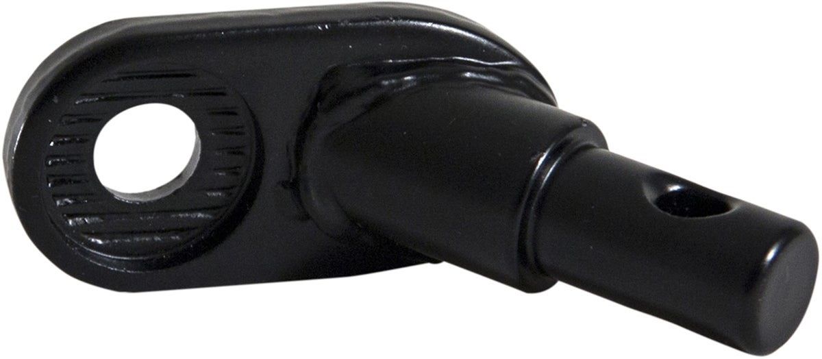

Någon som har erfarenhet av TA 142x12 och sådanthär vagnsfäste? Funkar det?
(Hamax Outback, men används väl av fler?)

Den funkar otroligt dåligt jämfört med en Thule (Chariot) fäste. Jag har bara använt sån med quickrelease. Det ser ut att hålen är mindre än 12 mm, eller?
Den officiella cykelkärra-för-barn-tråden
Berk sa:
desmo sa:
Vagnen har vi redan. På väg mot tredje året nu. Och jag håller med, fästet är sämre än Thule som vi hade innan.
Men nu funderar jag på ny cykel med TA och är fundersam om det funkar med fästet. Någon som vet?
Hålet är mindre än 12mm men det går ju att borra upp.
En qr ”klämmer” ju på ett annat sätt än TA.

Det fungerar väl lika som med Thule fästet att du behöver en adapter axel. http://robertaxleproject.com/ så Thule adaptern bör ju även fungera på det där fästet, och brukar ju gå att beställa lokalt, men det gäller att få till rätt längd och gängstigning.

Det berör på hur stor axeländan är och om ramen är flakt vid axelhålet. På flesta ramar jag har set går axeländen "inne" i ramen, så en koppling passar inte på axeln.
Problemen med Hamax koppling är att det verkar att man ska montera den horisontalt, men vikten av kärran dra den nedåt och så skrapar man färgen från ramen. Det är också konstigt att koppla på vid nästan 90 grads vinkeln.
