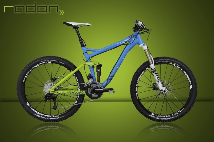

Den stora tråden om Radon Slide 150
Tyska Bike testade i sitt decembet nummer slide 150, 10.0 tillsammans med 7 andra AM cyklar, bl a Canyon AL+ 9.0. Båda fick mycket bra betyg, sliden dock snäppet bättre.
Tycker helt klart 10.0 har de snyggaste färgerna av dem (svart/röd). De andra är väl sådär. Svart/blå funkar, men de hade ju kunnat gjort det bättre.
