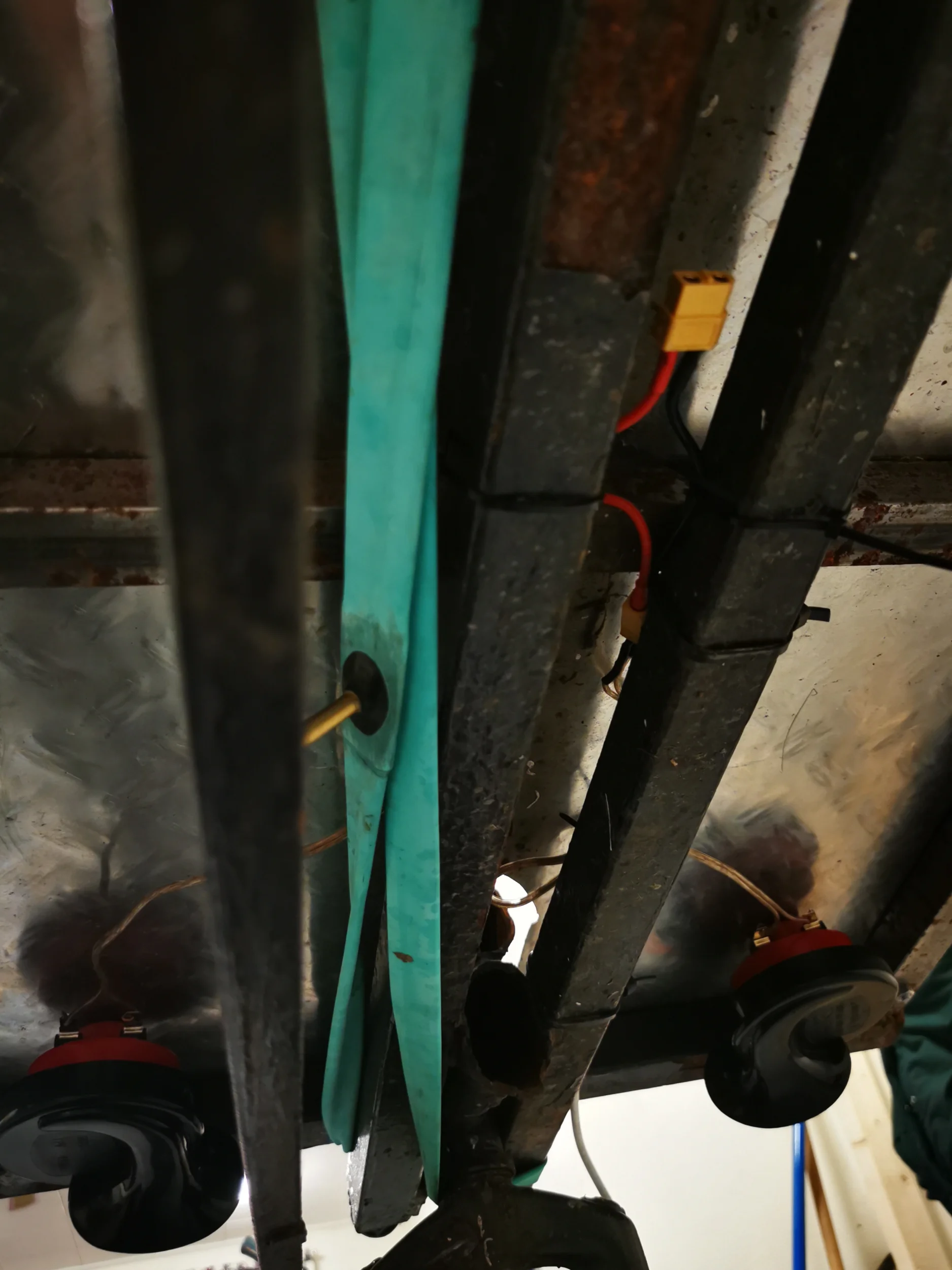

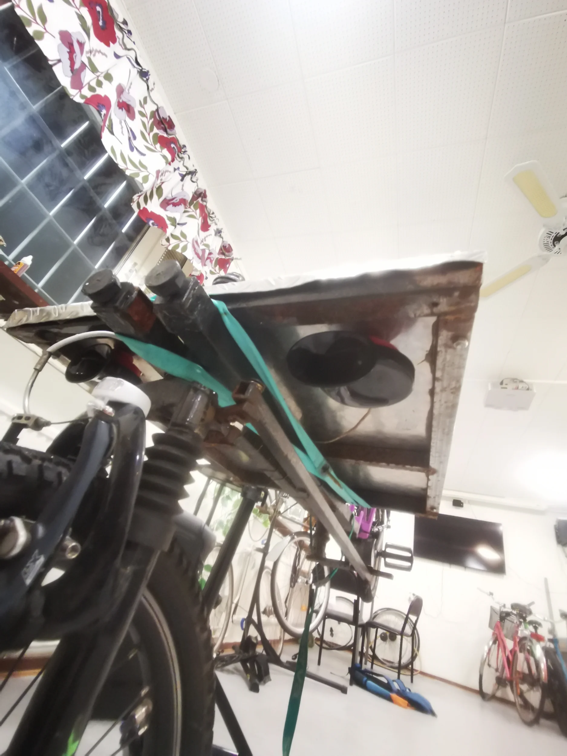

Det mest praktiska och enkla borde vara en helt vanlig biltuta med ett litet 12-voltsbatteri (funkar säkert vid 9 volt också).
Finns det någon enkel mekanism för on/off på tutan isåfall? Eller brukar det ingå? Vill ogärna cykla med ett konstant tutande, även om det onekligen skulle påkalla uppmärksamhet från andra trafikanter.
Den (teoretiskt) högljuddaste ringklockan
De kan faktiskt dra en del. Stebellen som jag nämnde ovan krävde MINST en 10A säkring vilket kan utläses som nånstans i häradet av 135 W.
Ljudtryck kräver kräm i all enkelhet, finns en del om det i en annan tråd 😁
Med plåtflak måste det väl skramla bra ändå? ;)
Haha faktiskt inte. Inte utan last i alla fall. Men det är en fastbultad alu-plattform.
Men jag har ju såklart ringklocka till fotgängare och cyklister. Dessa är mest till bilisterna som kan bränna förbi en mitt framför näsan, trots väjningsplikt, utan att någonsin veta att de nästan orsakade olycka.
