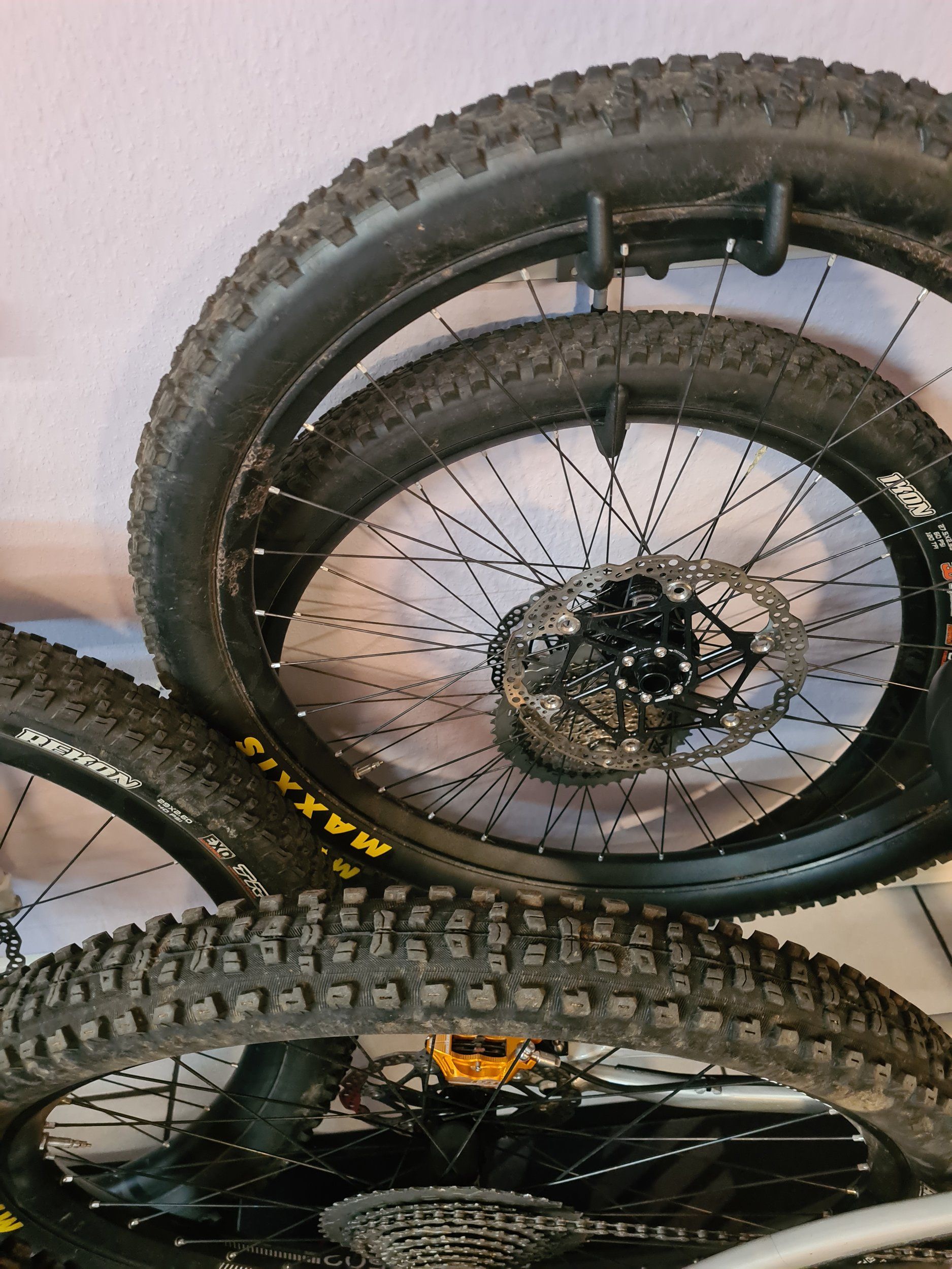

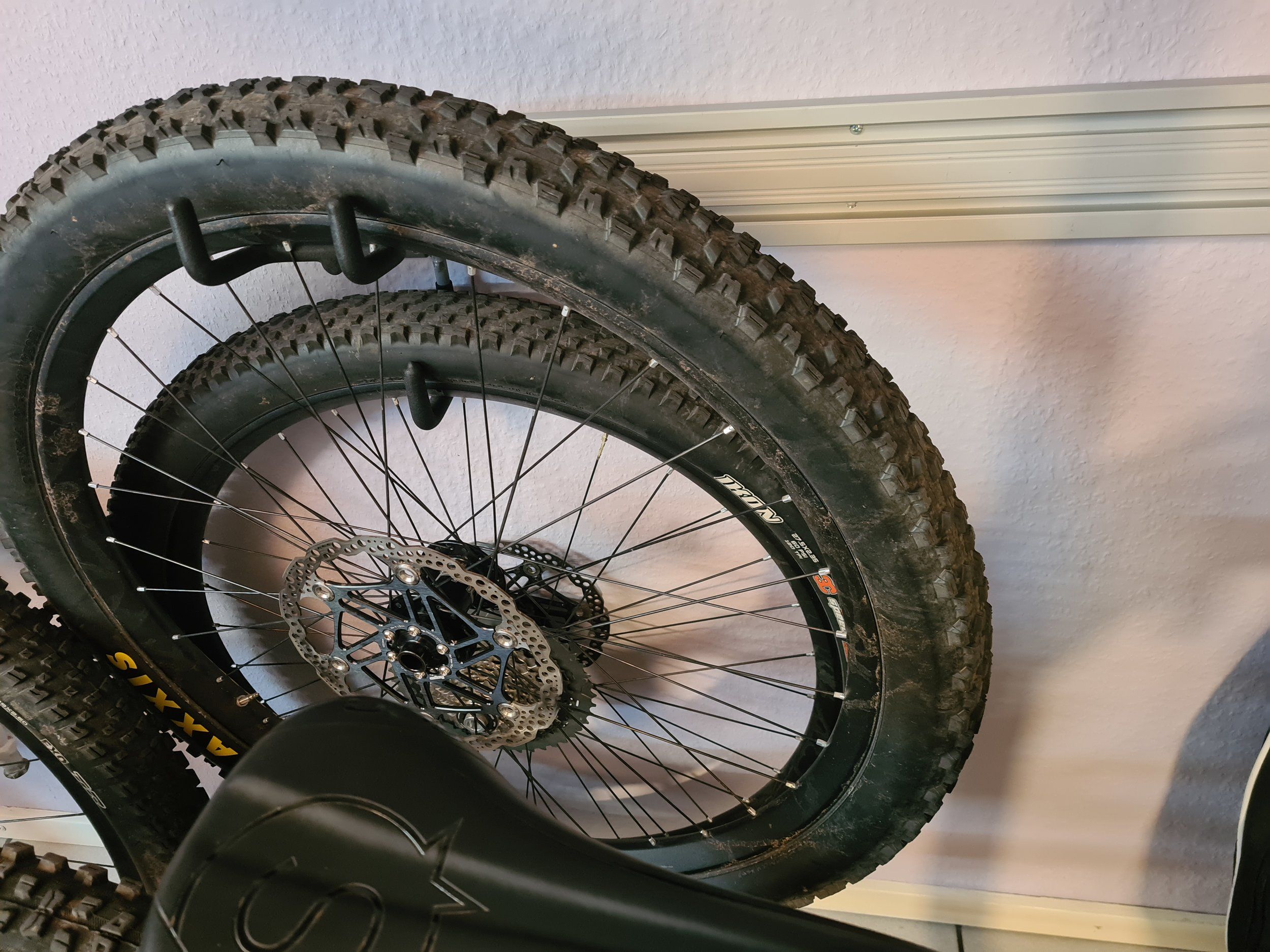

Såhär gör jag.

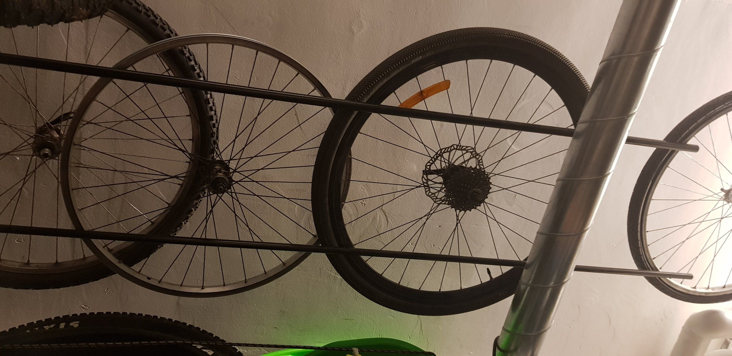

Julakrokarna är i stil med det jag i nuläget lutar mest åt, fast två separat av en något annan typ än just se som länkades/visades.
Man skulle ju kanske även tänka sig en lång rak stång ut från väggen där båda hjulen träs på via qr/TA-axelhålet. Bygger lite mer utåt såklart men skulle ge mitt ordningssinne lite mer ro då det ser lite stökigt ut med hjulen förskjutna i förhållande till varandra (extrem petitess, jag vet..). Svårt också att få en klen stång att hålla sig rak när den är två nav bred plus att den utgör en livsfara när hjulen inte hänger där. En riktig ögonöppnare..?

Typ sådär tänkte jag göra men med stålrör och därefter hänga upp hela kalaset i taket eller så. Du har ju ca 7 hjulpar och ändå är det inte helt gigantiskt trots att naven står i linje med varandra eller vad man ska säga.

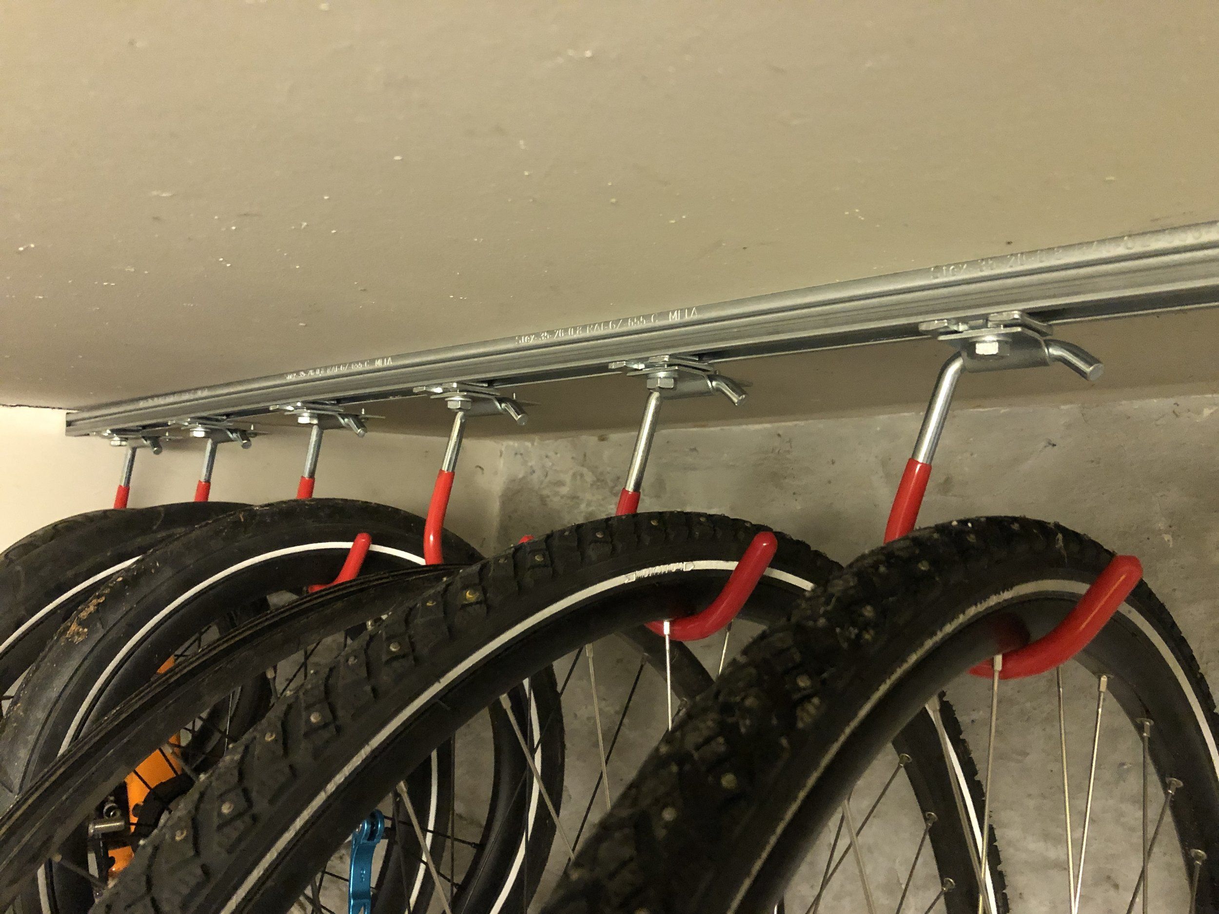

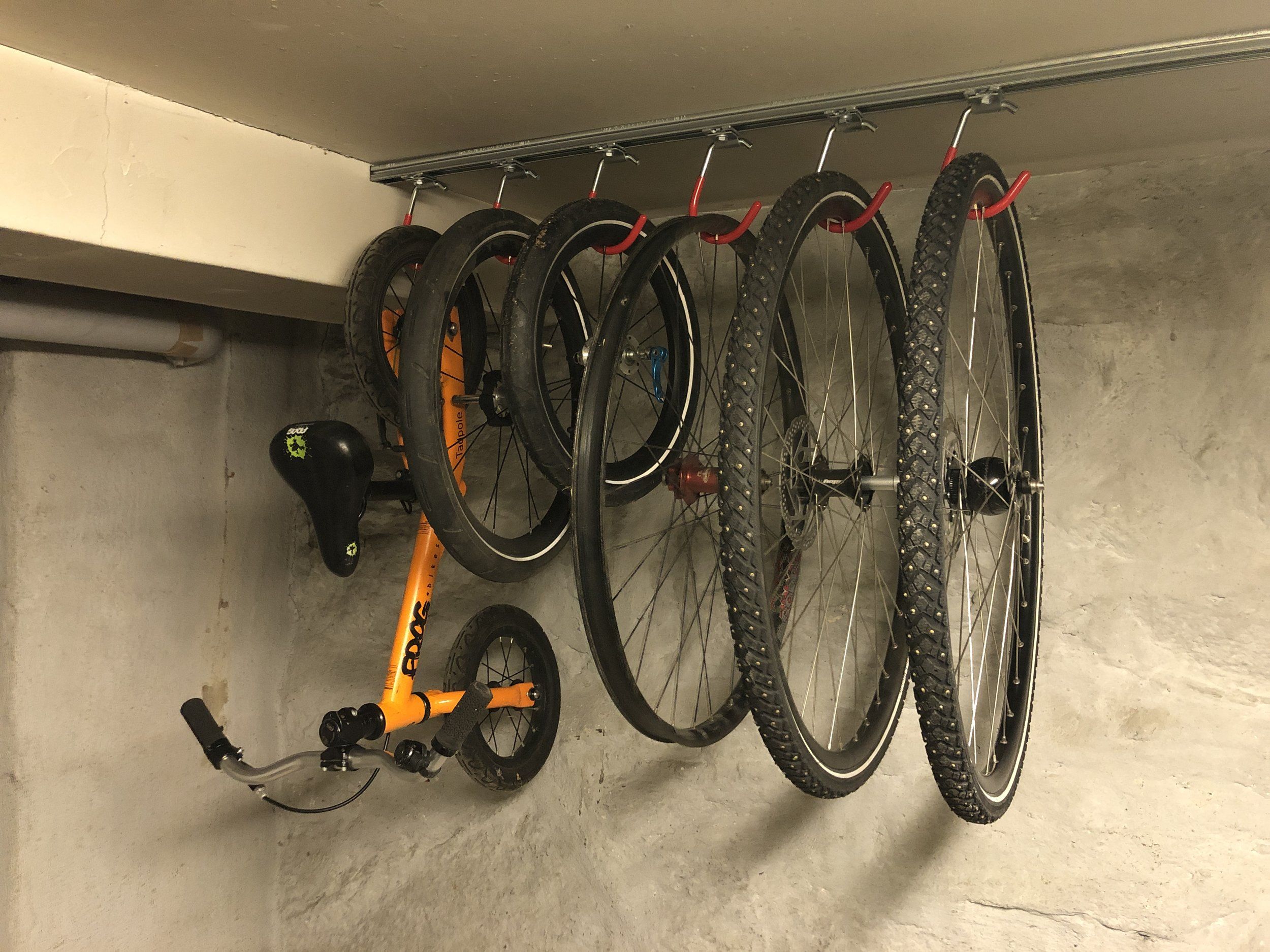

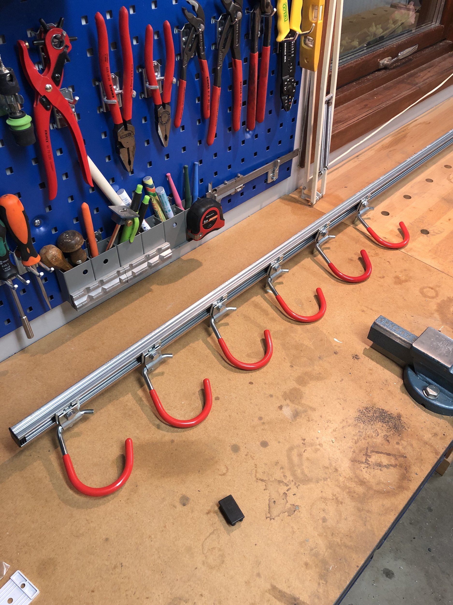

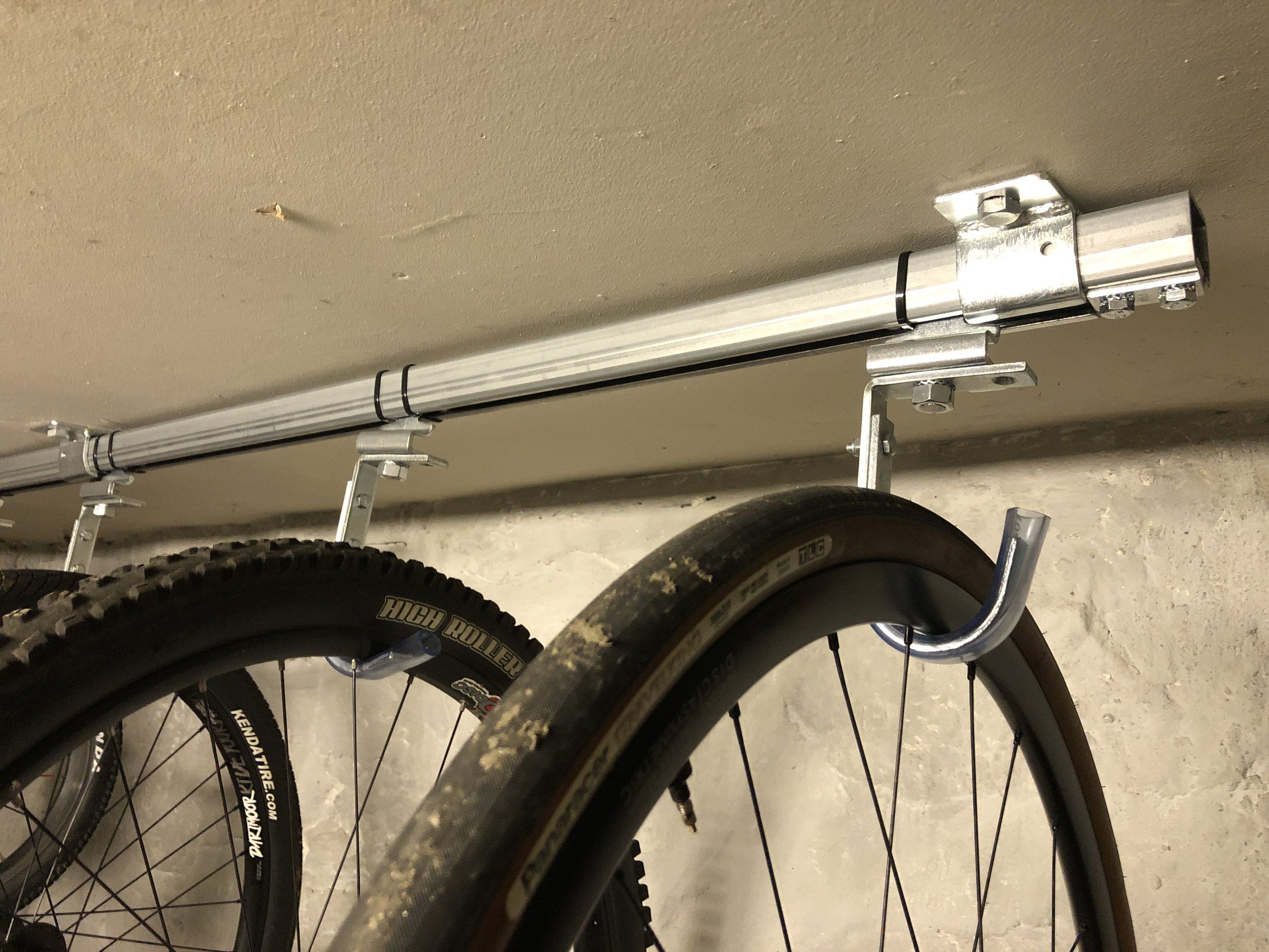

Då har jag fått tummen ur i samband med att jag lyckats stöka ner varenda praktisk yta jag har hemma. Åtgärd behövde vidtas!

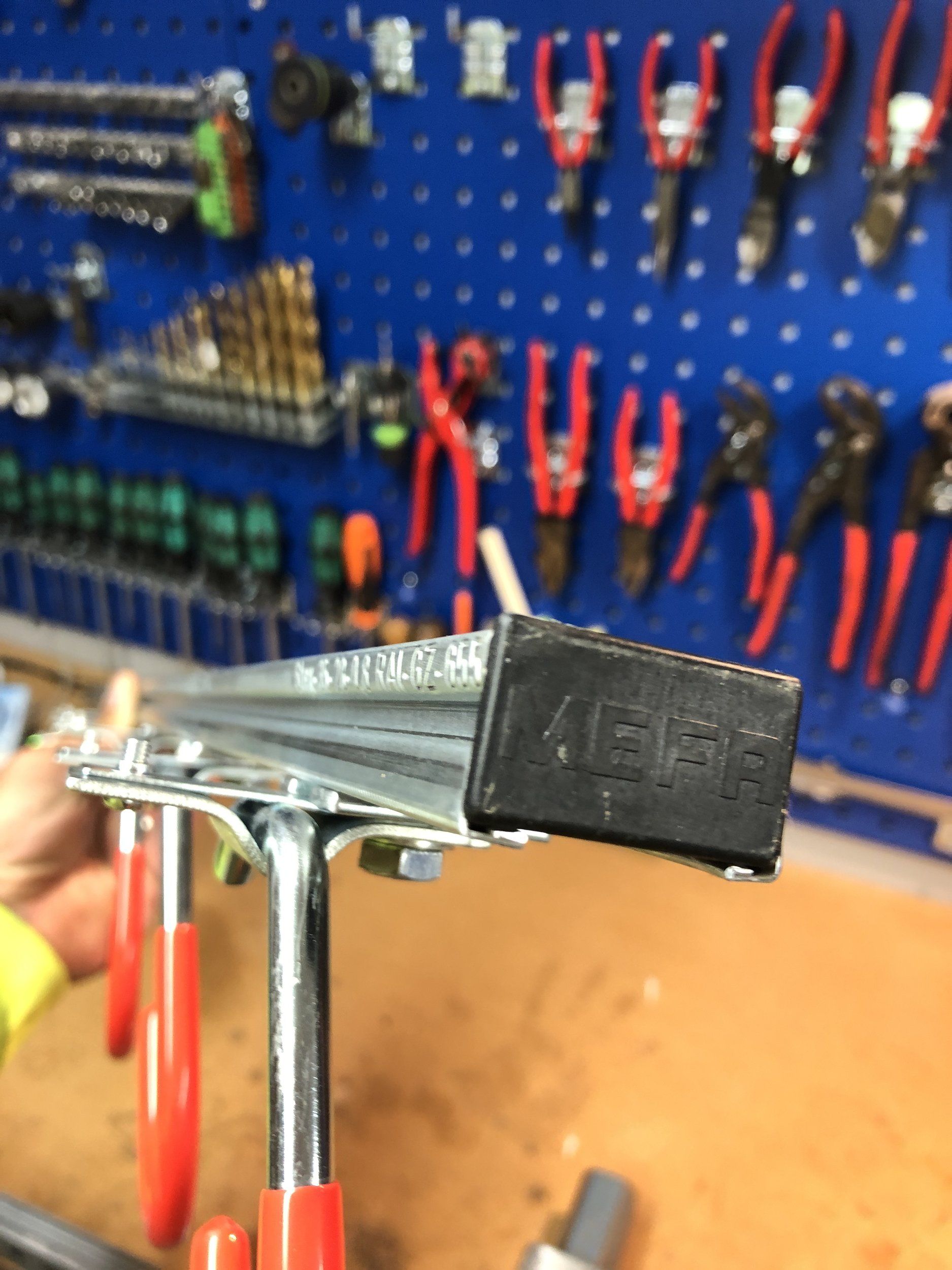

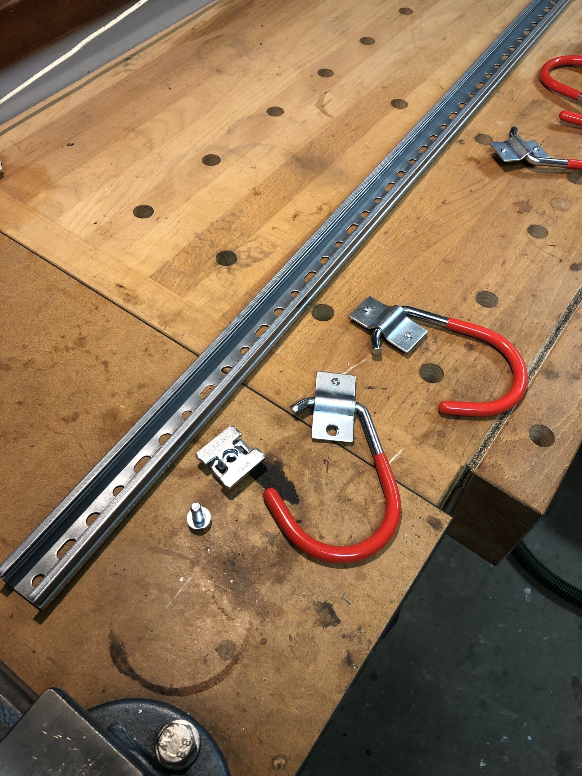

Inhandlade en Mefa-skena (används för att montera typ ventilationstrummor och rör/ledningar i industriapplikationer typ) på Ahlsell, följt av ett gäng krokar på Bauhaus (deras beslags-sortiment är grymt!).
Började med att borra upp ett av hålen i krokarna.
Skruvade fast krokarna i de speciella fästena till skenan. Lossar man på M8:an kan man skjuta kroken i skenan.

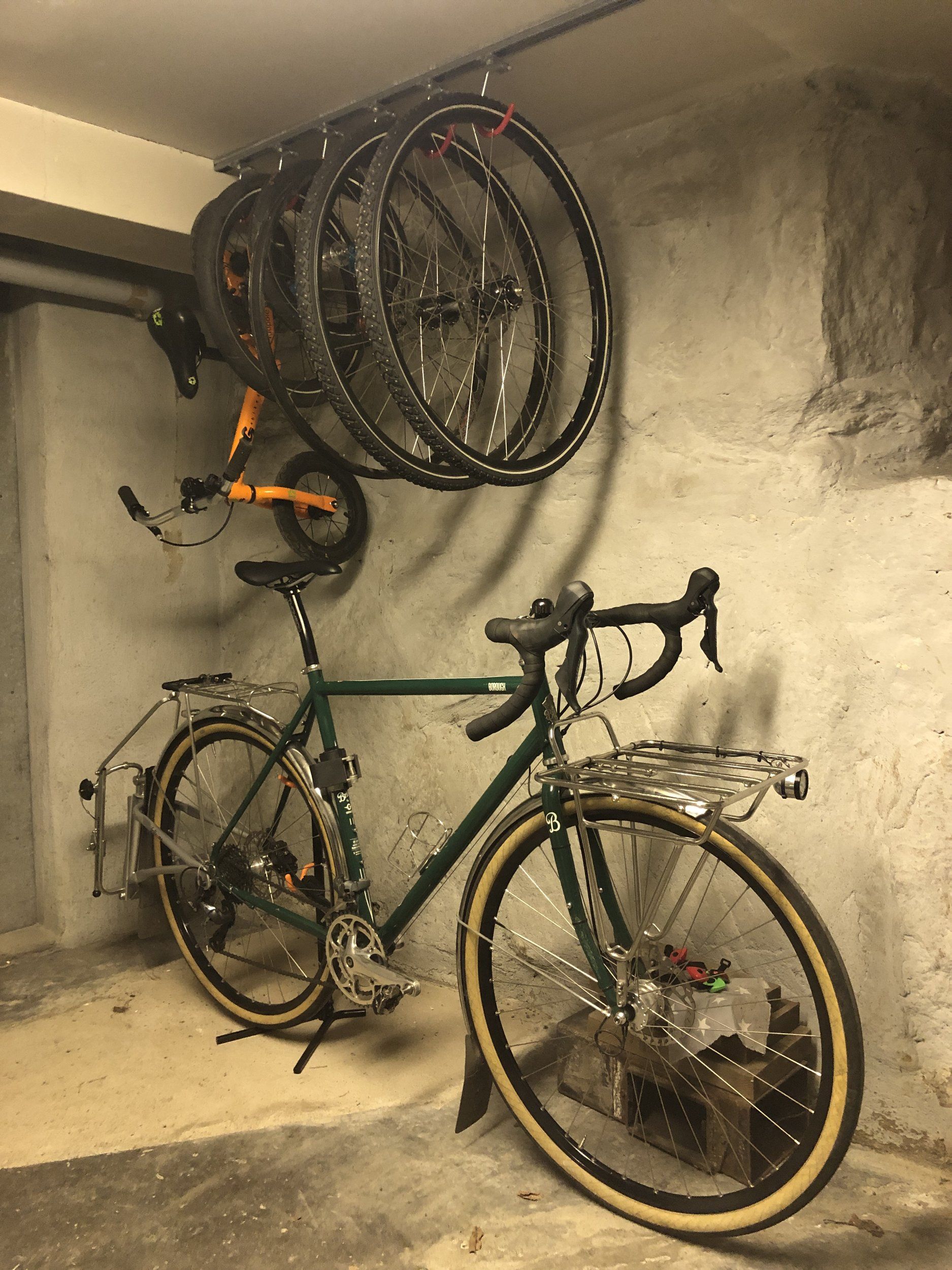

Upp i taket!
Blev ganska stiligt och får plats med en cykel under utan bekymmer, trots låg takhöjd. Köpte hela lagret av krokar på Bauhaus, så jag får komplettera med ett gäng till för att få upp resten av hjulen. Blir säkert av vilken dag som helst..?

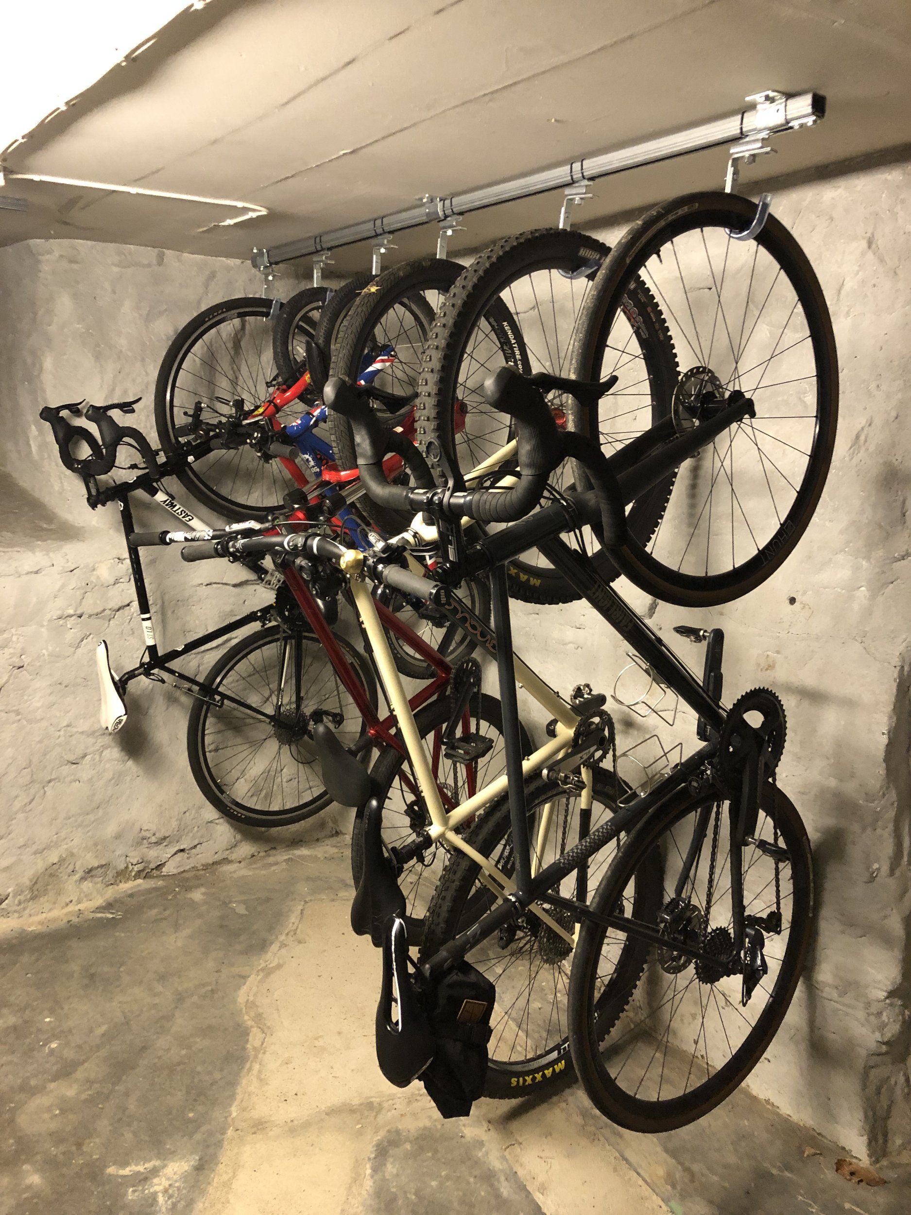

Jag har tidigare hängt upp cyklarna i en skena i taket som är avsedd för skjutportar, där varje krok sitter en rullvagn. Det blev nästan för bra, så cyklarna halkar runt kors och tvärs. Nu har jag fixerat dem med buntband vilket gör att cyklarna inte kanar iväg. Hade jag fått göra om den lösningen hade jag använt samma typ av skena som till hjulen, eftersom den både är enklare och säkert billigare, plus att inte allt kanar runt då.

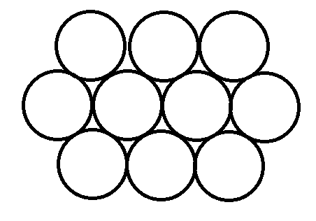

Jag har några idéer:
Vikta däck: I en stapel med korta grova avloppsrör, tänk bikupa. Lagom djup till att få in hopvikta däck i.

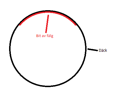

Ej vikbara däck: Jag brukar hänga de på grova rör eller dylikt, men man kan ju även kränga de på en utsliten fälg (utan nav) om man är rädd de tar stryk av att hänga på en tunn krok. Hängs tillsammans med övriga hjul. Lättast om man har en fälg med lite för liten diameter, men det kan ju bli exotiskt.
Man kan även såga itu en fälg så får man många stöd att använda som man sen kan hänga i tunn krok.
Typ såhär:
Har inte försökt dessa varianter än själv, men har en hög däck på golvet i cykelförrådet som inväntar en bra idé.

60 utslitna fälgar har jag ju inte, det andra kändes inte så platseffektivt.
