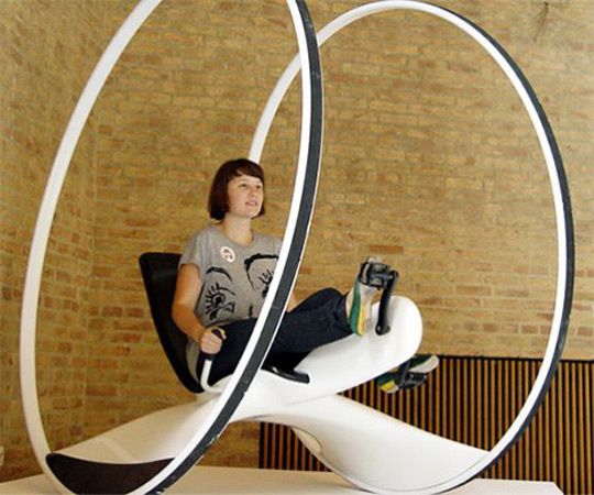

Ett par exempel där man kanske kan börja och få till nånting nytt. Den vita flyter dessutom
och ska kunna köras på vattnet.

...om det inte vore för monohjulens stora svaghet - bromsandet. Allt över en tämligen mesig inbromsning leder till vad som på engelska kassas "gerbiling"....
Den översta lär ju bli extra spektakulär när man dessutom dänger vevpartiet i backen.
Har sett nån youtube-snutt med en kille som satt en "störtbåge" på cykeln. Han bromsar hårt, slår en kullerbytta med cykel och allt och kan trampa vidare.

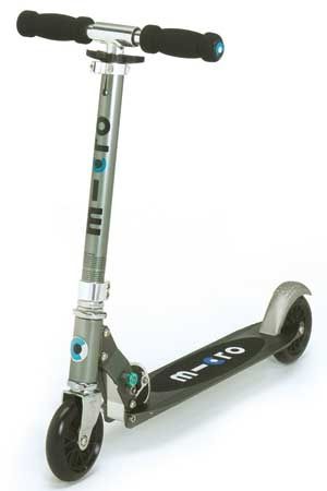

Med din gedigna förstudie måste du väl redan ha svaret. Vilka delar är svåra att underhålla?
Låt mig gissa: det är svårt att pumpa däcken och smörja kedjan. Hur hade du tänkt göra det enklare? Remdrift verkar kräva att man är bekväm med att skruva isär ramen.
Det är svårt att rikta ett hjul - sant. Men är det bättre med ett solitt hjul som väger fem kilo?
Det är lurigt att justera en växelmekanism, oavsett art. Men vad är enväxlat värt för någon som ändå aldrig övervägt att justera sin egen växel (eller för den delen är intresserad av att själv hålla koll på kedjespänningen)?
Är syftet att eliminera cykelreparatörer? Varför?
Vad har man vunnit när cykeln är så enkel att den inte längre är praktisk - en leksak?
micro_scooter_bullet_1.jpg ht=450
/förlåt för alla frågetecken
