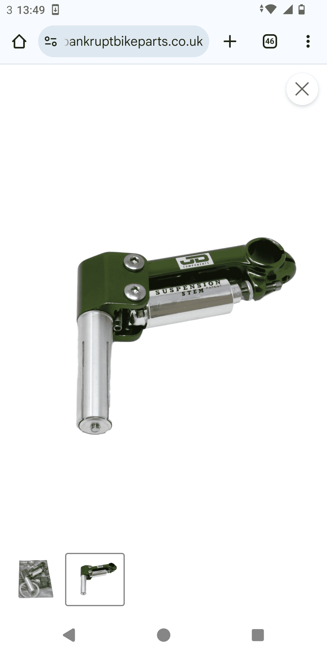

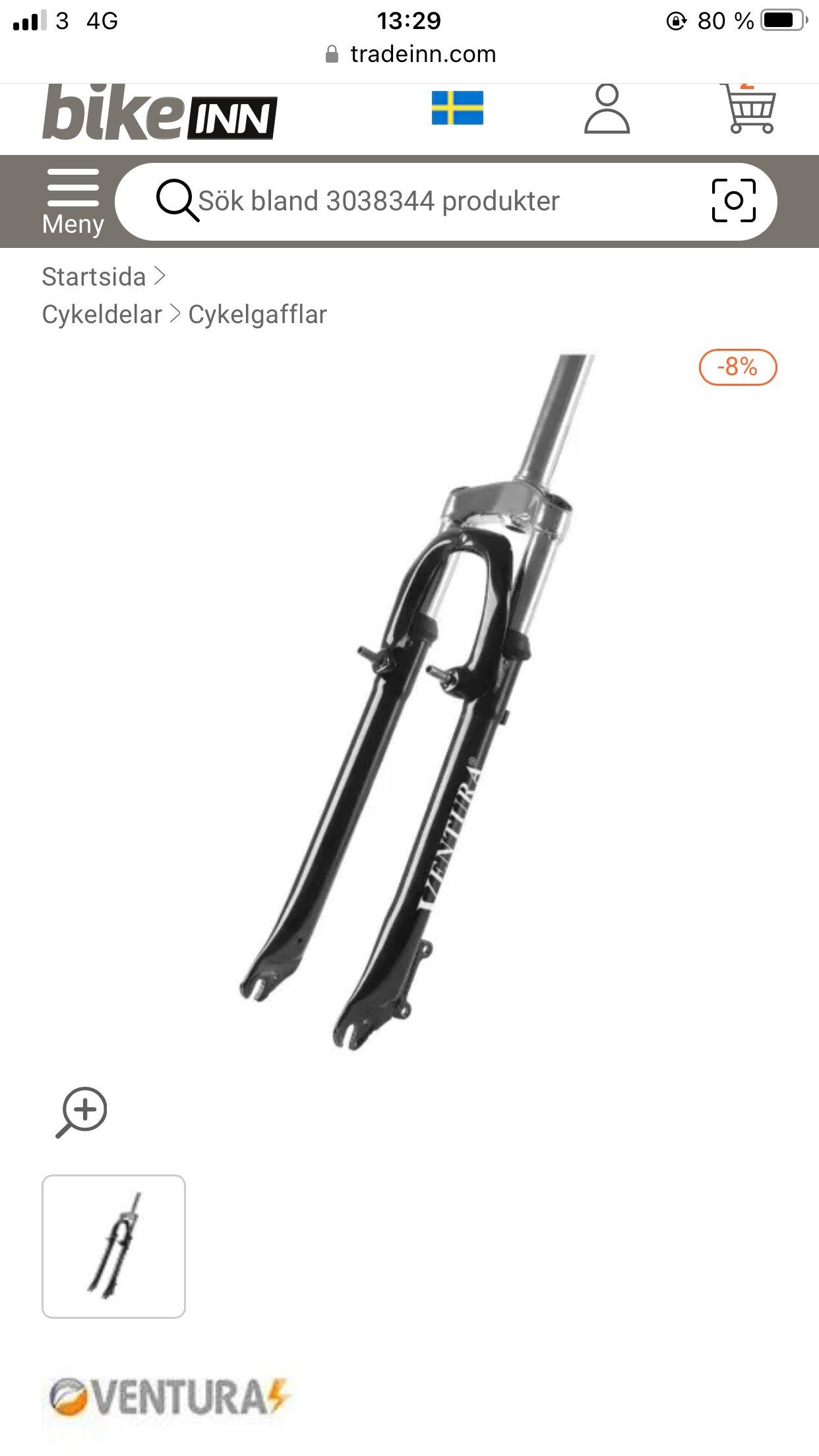

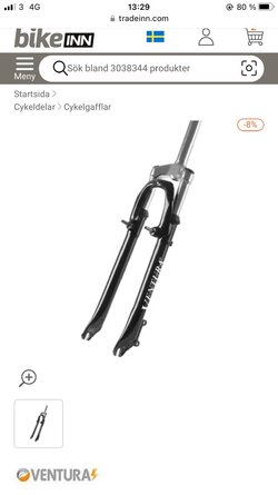

Hej på er,
Jag har med hjälp av min mekaniker, eller han snarare, byggt en longtail elcykel i stål (modifierad postcykel med extra lång pakethållare, för att frakta mina barn genom Stockholm).
När jag med mina 110kg, plus två barn där bak och den tunga cykeln i sig kör på små asfaltshål i Stockholm då blir rejäla smällar....aj aj..
Därför undrar jag om någon har en framdämpare som har innerdiameter på 22.5mm och som funkar med hjul på 26x559 och trumbromsar alternativt en Tranzx styrstamsdämpare på 22.5mm. jag köper gärna.
Hoppas det finns någon där ute som kan hjälpa mig.
Mvh//E

Jag hade nog i första hand tittat på om du får in bredare däck och vilket tryck du har i nuläget. Dämpning kan bli krångligt tror jag.
Du kan ju kanske skaffa en adapter och sedan redshift stam och stolpe men de är dyra och det dämpar ju bara för dig och inte de/det du skjutsar. Dem ska vara riktigt bra dock.
