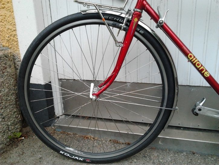

Med detta däck medföljer följande användningsområden:
- sportiga 20, 30, 40 & 60mils breveter
- "loaded touring"
- Pitoreska grusvägsturer
- inspirerade fikaturer
- Daglig whatever-cykling
- Semi-sprettiga ekerörundor.
35mm. 330gram. Mjuka fina sidoväggar. Rullar som på en luftkudde.
Ge mig nu en uppdaterad lätt kolplastram/gaffel kring 1.5 kg som sväljer dylika däck!

De flesta lvg ramar av kolfiber fixar inte ens 27mm.
Så stål eller alu eller titanramar ELLER CX ramar fixar nog det du vill ha.

Roubaixen tar ca 30 mm. Marathon Racer på Open Pro går in fram iaf. Men Rippa dissar ju Zertz-prylarna. ;)
kokosplastgaffel som sväljer feta däck finns på Shop4Cross. Finns med skivbromsfäste också. När det gäller ram vete f-n. Man hamnar snabbt i cx eller monstercross-träsket. Jag har velat runt med det ett tag utan att hitta nåt som kändes riktigt kul.
Å andra sidan är det ju 650B som gäller nu, så kolla Jan Heines lyriska beskrivningar om "wide, supple tires".
Här är ett inlägg om däck: Hutchinson 650B x 32 mm Tires
