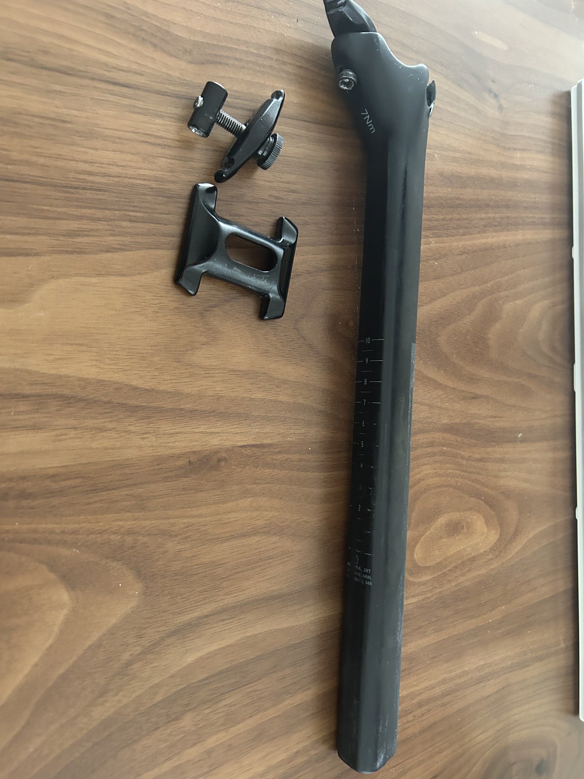

Hej,

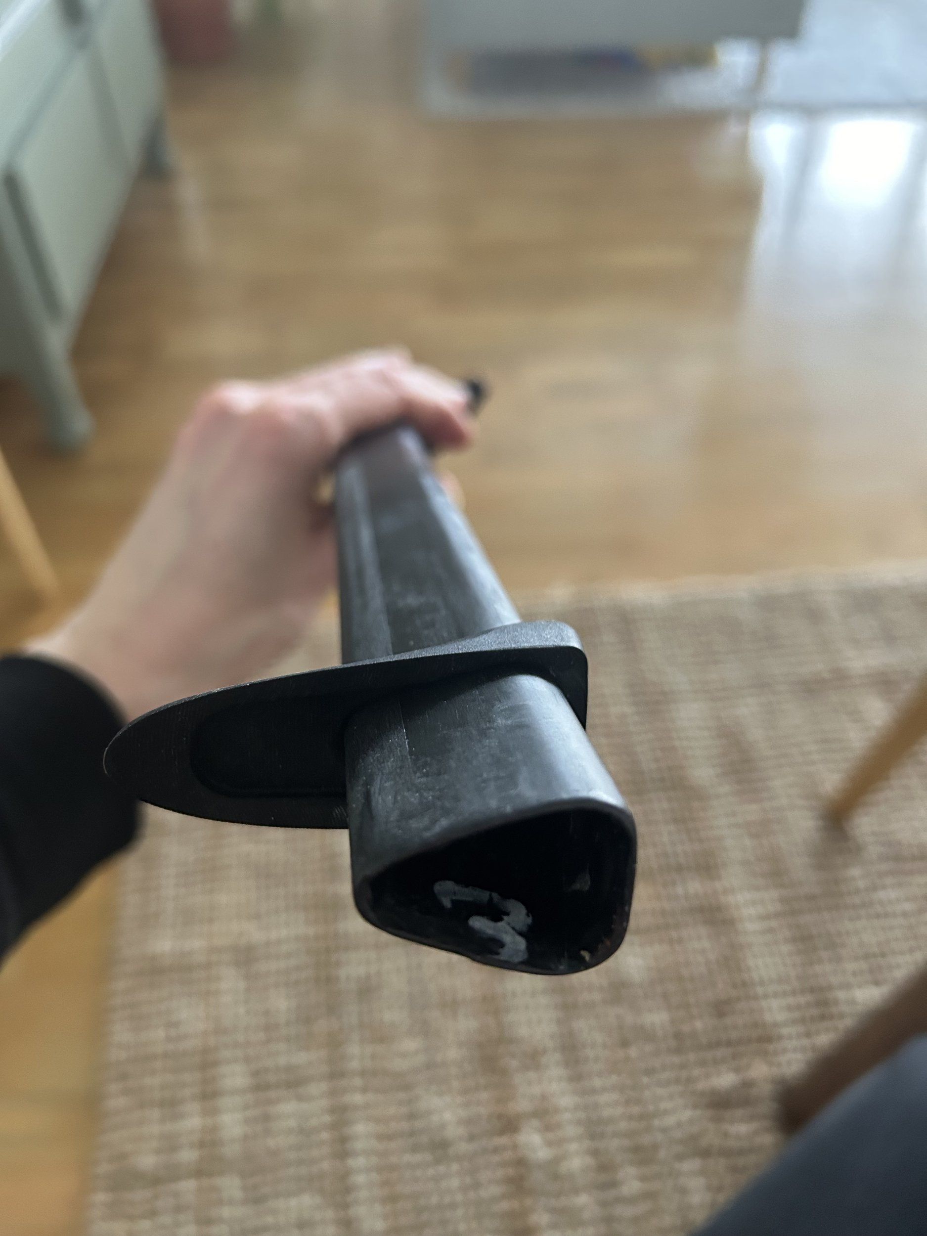

Här kommer en kluring. Jag har en SKODA-cykel till låns, byggd av okänd tillverkare (bifogar en av få bilder jag har). Mekaniker har trott sig veta modellen på ramen, men har tyvärr inte brytt mig om att lägga detta på minnet. Nu har sadelstolpen brakat ihop (fråga mig inte hur det gick till, men lyckades med en mindre smidig rörelse), och jag behöver hitta en ersättnings-stolpe som passar i ramen. Modellen är triangulär och "aero", i kolfiber vad jag kan bedöma. Någon som sett en liknande eller har en teori om var jag kan börja leta?
MÅTT:
Längd: 340 mm
Diameter triangel (längsta måttet): 30mm
Långsida triangel: 21 mm
Har inga större förhoppningar, men hen som mot förmodan hjälper mig hitta rätt blir vårens hjälte! Tusen tack på förhand :)
/Hanna

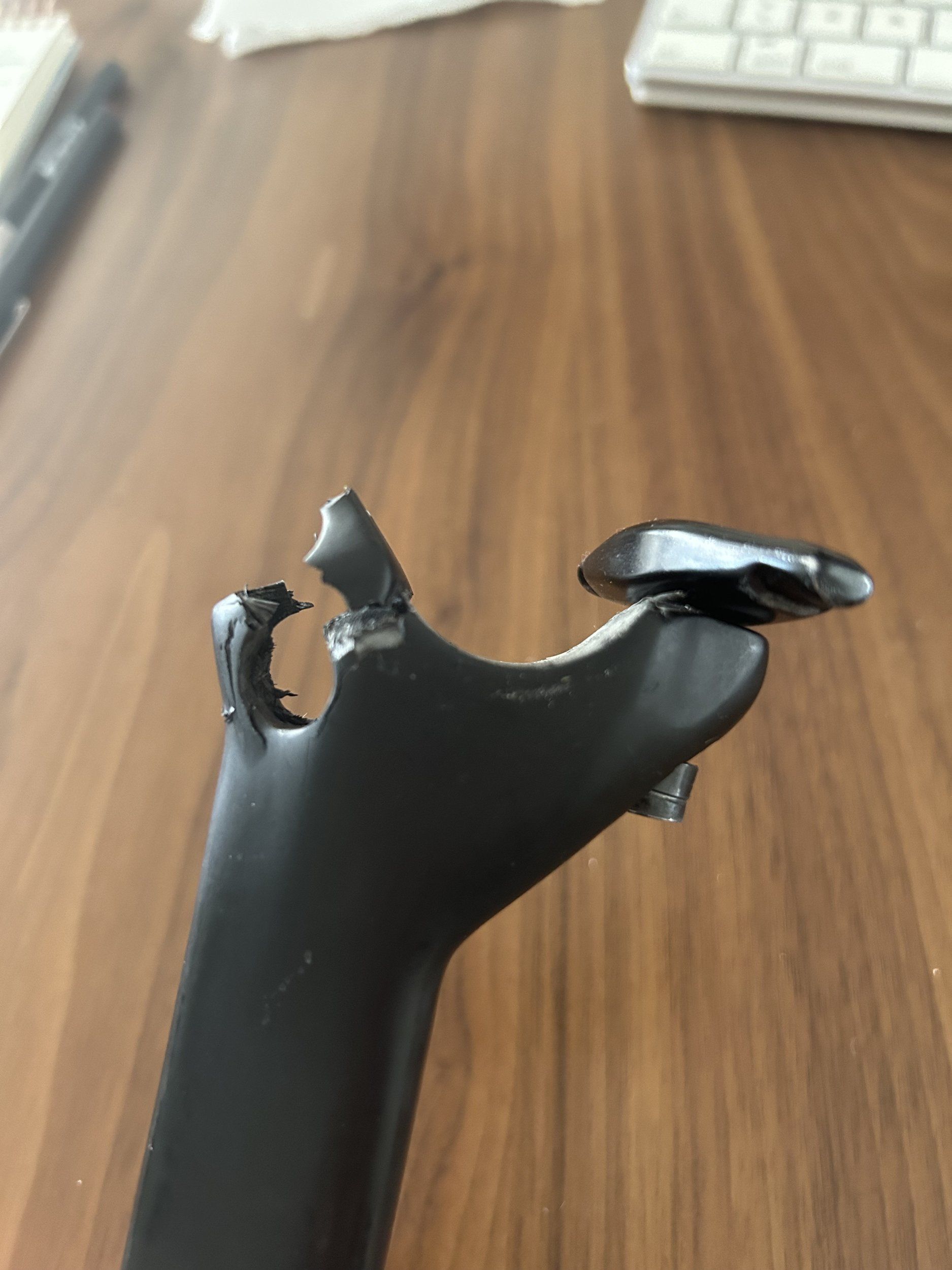

Plan B vore kanske att någon av kolfiber-trollkarlarna här på forumet hjälpa kan hjälpa dig?
Annars får man skära av det trasiga fästet och limma i en fräst del i aluminium som håller sadeln i den del av stolpen som är hel. Om den frästa delen följer formen på innerdiametern och sticker in tex 50mm borde den sitta rätt bra.
