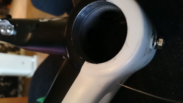

Fått den nerbankad ett par cm, dock ingen lycka motsatt håll. Vill minnas att jag använde pasta vid montering? Sådär smart!

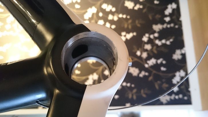

Fråga!
Är hela denna i metall?
Kan jag anta att detta endast är pressmärke i lacken?
Finns inget viktigt bärande i detta?
Hoppas bilden visar, är nog lite djupare i verkligheten.
Nedre högre i det vita, sitter i ytterkant.
Fredde

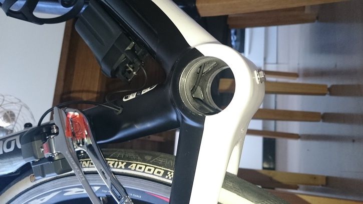

Får rotors adapter plats trots att kablarna ligger här?
Eller vilken adapter är bäst?
Enda som saknas nu samt momentnyckel.
Fredde
    64.5 KB · Besök: 8
Di2 problem/mekhjälp
> ligger här?
> Fredde
Jag tror inte det är något problem, men jag kan mäta diametern på min när jag kommer hem.
Annars är ett alternativ Hawk Racings BB30.24
http://www.hawk-racing.com/products/show/14
Men för dennaa behöver du pressverktyg.
