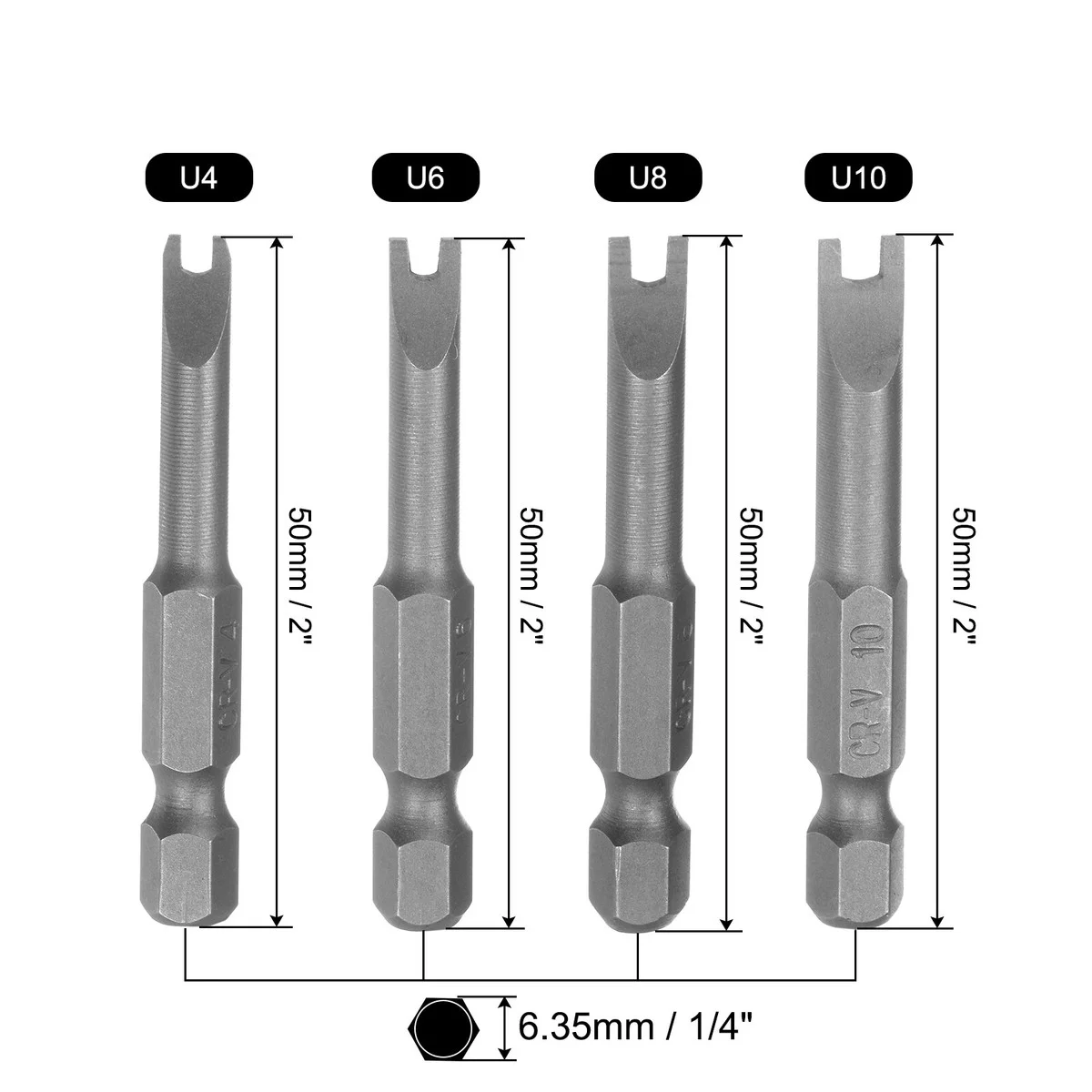

Och om man vill använd bitepoint-skruven på slx handtagen kan man använda en u-bit (och sen byta till en 12mm insex)
