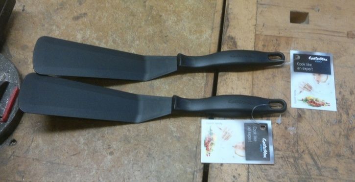

Ingredienser:
2x Gastromax enkel stekspade från ICA (à ~25kr)
4x Buntband
Dessutom behöver man tillgång till någon form av såg att kapa plasten med, hålpunch eller dyligt samt fil eller sandpapper att bryta vassa kanter med.

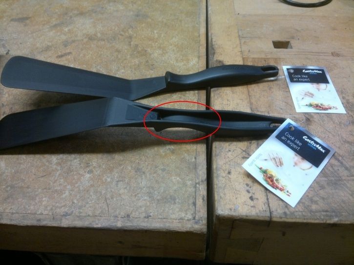

Dessa finfina stekspadar skall vi snart sätta kniven i.

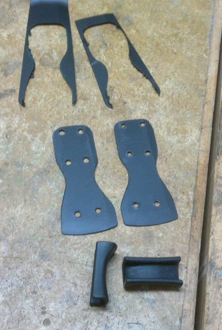

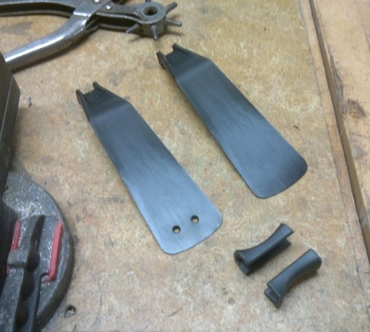

Det var den osannolikt väldesignade "sadeln" på undersidan av handtaget som gav mig denna idé.

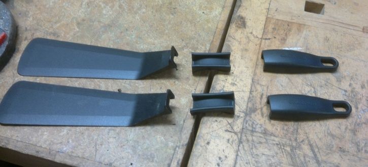

Kapa av handtaget så att du får två halvor av kedjetunneln.

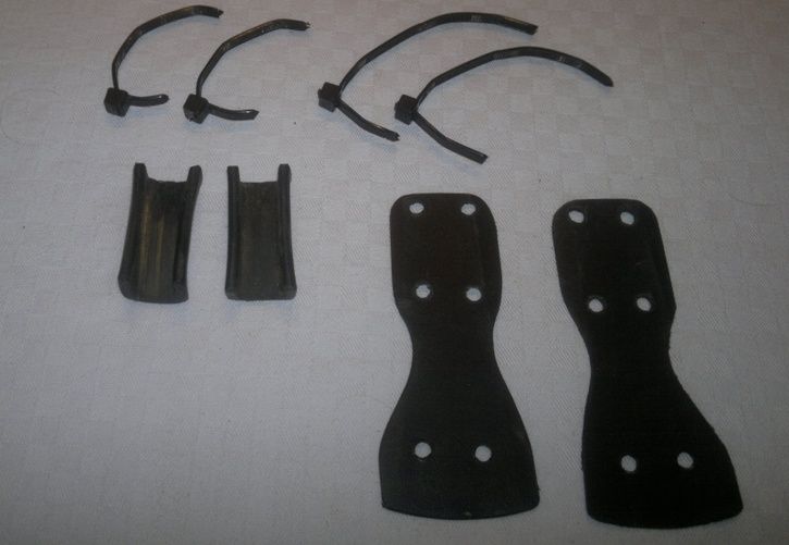

Eftersom de två halvorna skall hållas ihop av två buntband så måste de också stabiliseras i sidled så att inte tunneln kollapsar. Lyckligtvis har ICA skickat med allt vi behöver, själva bladet på spaden kommer dubblera både som fästanordning för hela kedjestyraren och stabilisator av tunneln.

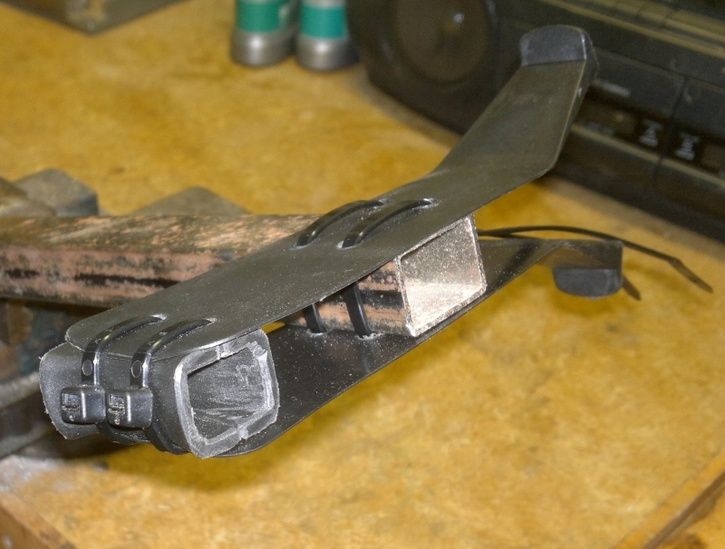

Gör två hål lagom stora för att få igenom buntband. Jag använde en håltång för att undvika att skapa några brottanvisningar. Hålen måste sitta tillräckligt långt in så att bladet går över båda halvorna när man drar ihop detta med buntband sedan.

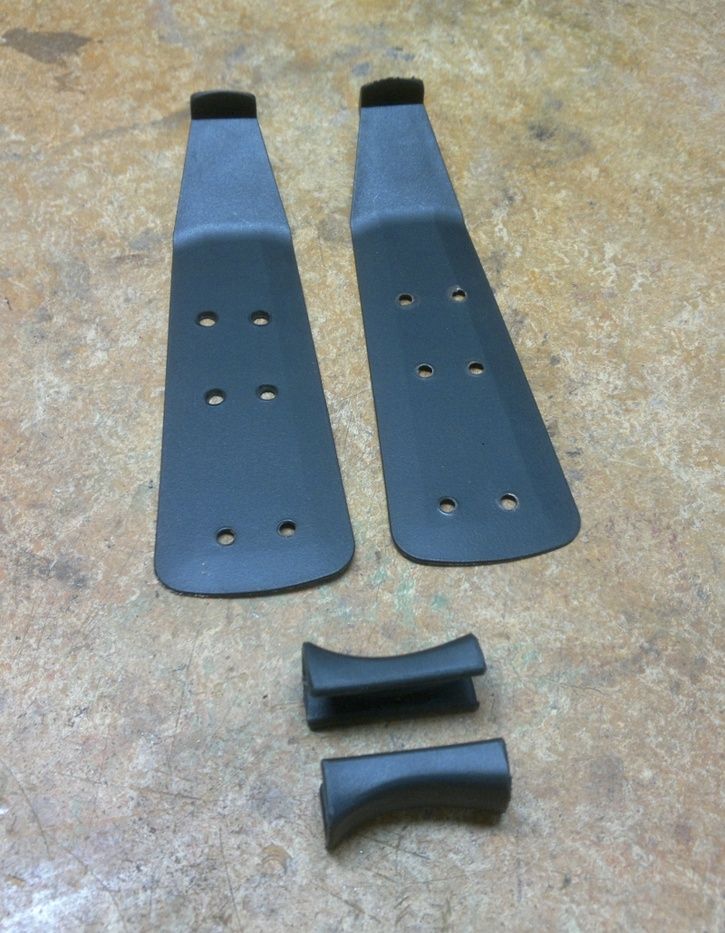

Eftersom båda bladen skall användas och sitta på motsatt sida från varandra är det enkelt att först göra hål i den ena, sedan lägga ihop dem med deras platta sidor mot varandra för att föra över hålbild och senare ytterkontur för att få två spegelbilder.

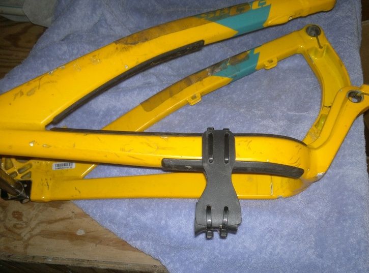

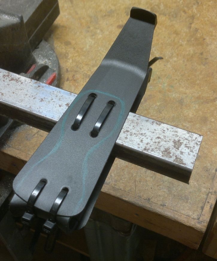

Var de övre hålen skall sitta beror på hur ramen på den tilltänkta MTBn ser ut och såklart hur högt/lågt man vill ha sin kedjestyrare. Jag offrade två buntband och satte ihop tunneln med de två bladen först och måttade sedan på min cykel för att bestämma lämplig hålbild.
Såhär är det tänkt att monteras. Notera att tunneln inte är riktigt symmetrisk utan har en större öppningsvinkel åt ena hållet, den monteras lämpligen bakåt.

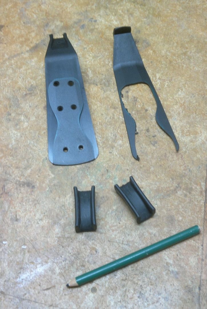

Nu till utformningen av hållaren, vilket är frihetsgrader under ansvar. Jag kan tycka att det är snyggt att det blir lite osymmetriskt, men det kan också vara en efterkonstruktion...
Skär/såga ut ena delen först tills du är nöjd med formen. För sedan över den konturen till nästa del. Putsa med fil/sandpapper så att det inte finns några vassa kanter eller brottanvisningar kvar.

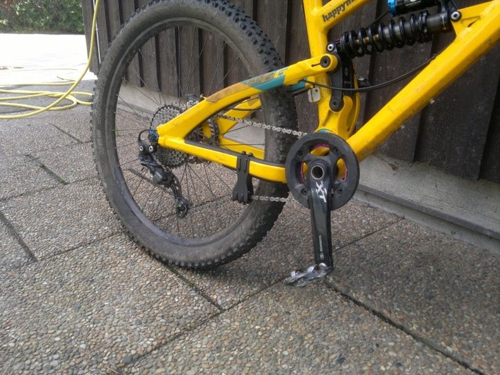

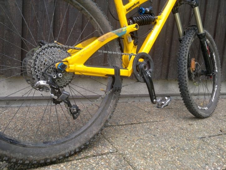

Här är slutresultatet och nedan ett serveringsförslag.
Jag har testat under en heldag i Göteborg (Slickrockstur med nästan hela Whitetrail) dock under hyfsat torra förhållanden och denna fungerar helt perfekt!

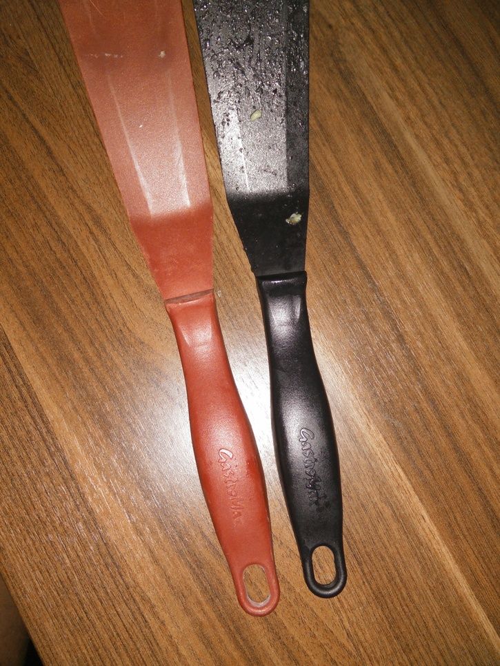

Nämen vad hittade jag i diskmaskinen. ?
Nu till det stora problemet, måste man diska dom först. Stekfettet kanske stänker och skadar min ram, eller så hjälper det till att samtidigt smörja kedjan.
Nä det här tål att tänkas på

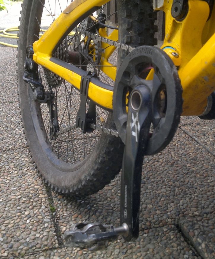

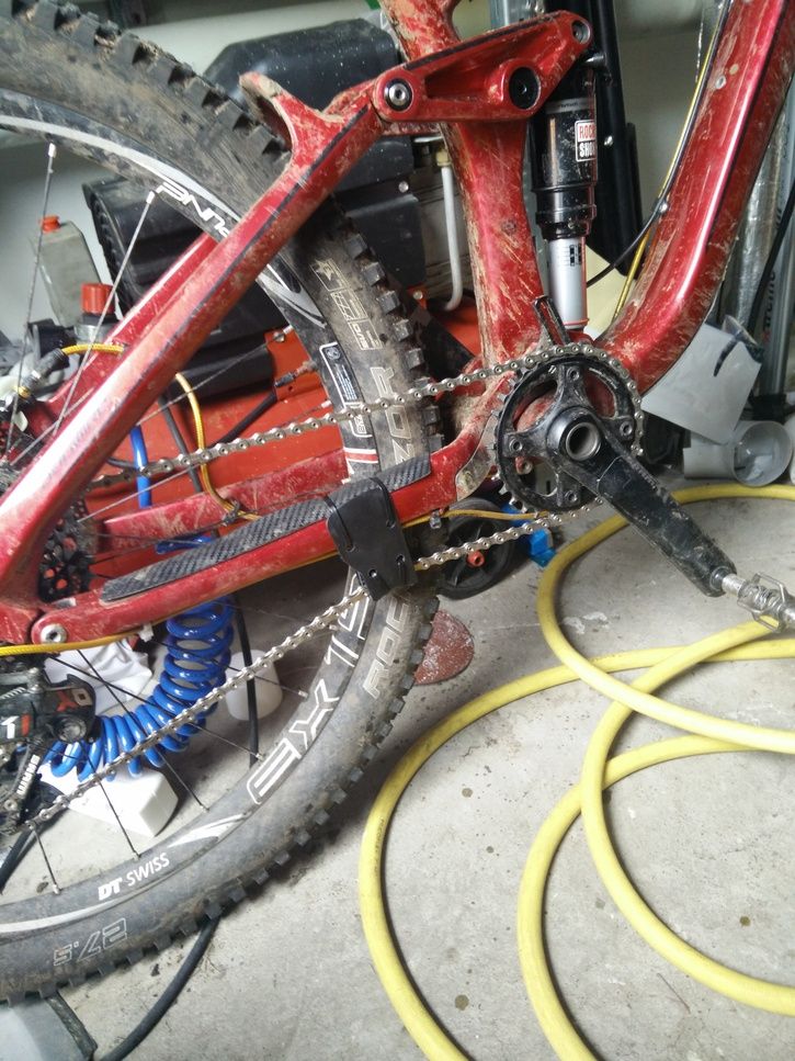

Mitt bidrag. Inte snygg men det är ju givetvis mitt eget fel. Fungerar väldigt bra och är tyst.

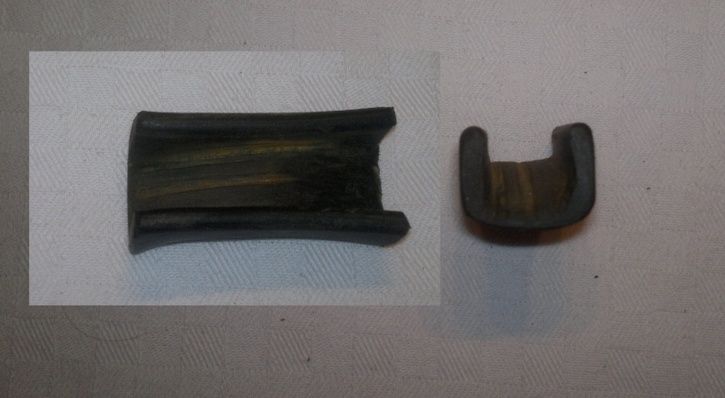

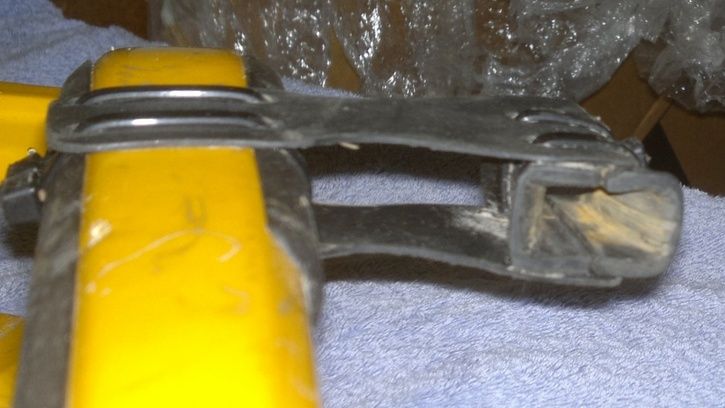

Slitaget är inte farligt men två spår från kedjelänkarna har det blivit så nu är faktiskt funktionen ännu bättre då kedjan vilar på "rullarna" och alltså knappast kommer slita mer på plasten och friktionen går ned ytterligare (inte nämnvärd från början heller) Får bli 4/5 på denna punkt.
Glömde ju att väga denna innan jag monterade förra gången, men totalt inklusive buntbanden så väger denna 25gram. För en bombsäker pryl är det nästan omöjligt. Dessutom går det ju att lätta genom att ta bort ett blad och/eller att minska materialet, exempelvis borra ur tunnlarna lite osv... Det kommer dock inte jag pyssla med.
Närbild på den undre tunneldelen och dess slitage.
