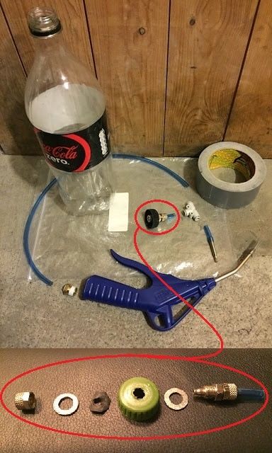

1. Införskaffad följande:
- en golvpump
- en avkapad Presta-ventil
- ca 50 cm mjuk plastslang (med innerdiameter för att kunna pressas på den avkapade Presta-ventilen)
- en pneumatisk T-koppling (som ovanstående slang passar i)
- ett blåsmunstycke
- en lämplig koppling för att ansluta slang till blåsmunstycket
- en 1,5L PET-flaska
- silvertejp eller annan "armerad" tejp
- en förlängningskoppling (som passar till ovan nämnd slang)
- två stålbrickor som passar förlängningskopplingen ovan men som också måste passa insidan på PET-flaskans skruvkork
- urklippt cykelslang att montera inuti skruvkorken
- Klipp av tre st 3-4cm långa bitar av slangen
Så, nu har jag alltså detta:

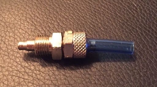

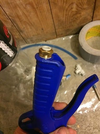

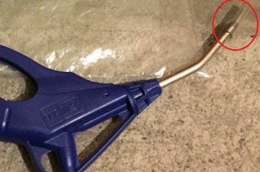

2. Jag börjar med att montera dom avklippta slangbitarna på blåsmunstycket:

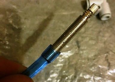

på Presta-ventilen:
Och på förlängningskopplingen:

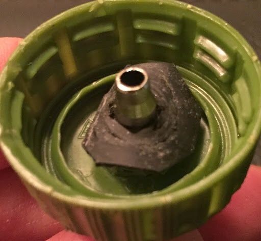

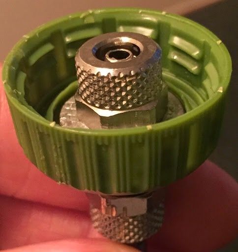

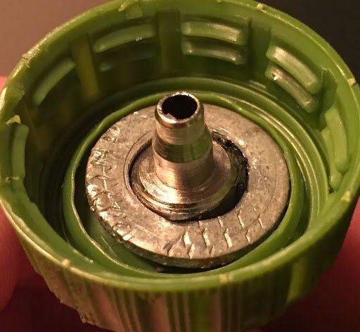

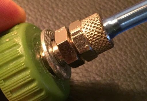

...som därefter monteras i ett uppborrat hål i PET-flaskans skruvkork:
dra sedan fast kopplingen i korken med dom två stålbrickorna och den urklippta slangbiten (monteras på korkens insida):
Snart klart :)

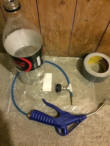

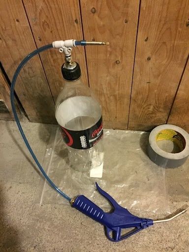

3. Montera resterande långa slangbit till blåsmunstycket med den införskaffade passande kopplingen:

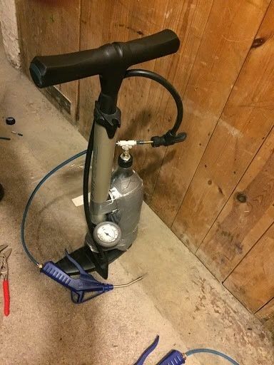

4. Dags att bygga ihop allt med T-kopplingen:

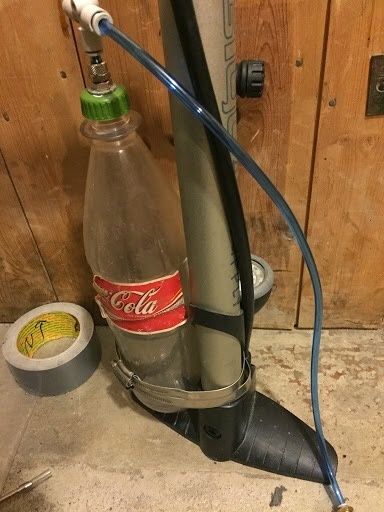

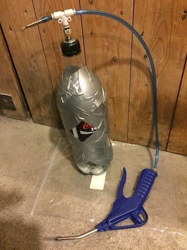

5. Skruva fast PET-flaskan:
Eftersom jag hört historier om PET-flaskor som exploderar vid för höga övertryck och jag inte vill leda er in i fördärv så bör flaskan "explosionsäkras" mha armeringstejp:
Dock lär flaskan först expandera till sin dubbla storlek innan den spricker / exploderar (detta borde vara kring 15-20bar), så om ni bara har koll på flaskans form torde det inte vara några problem.

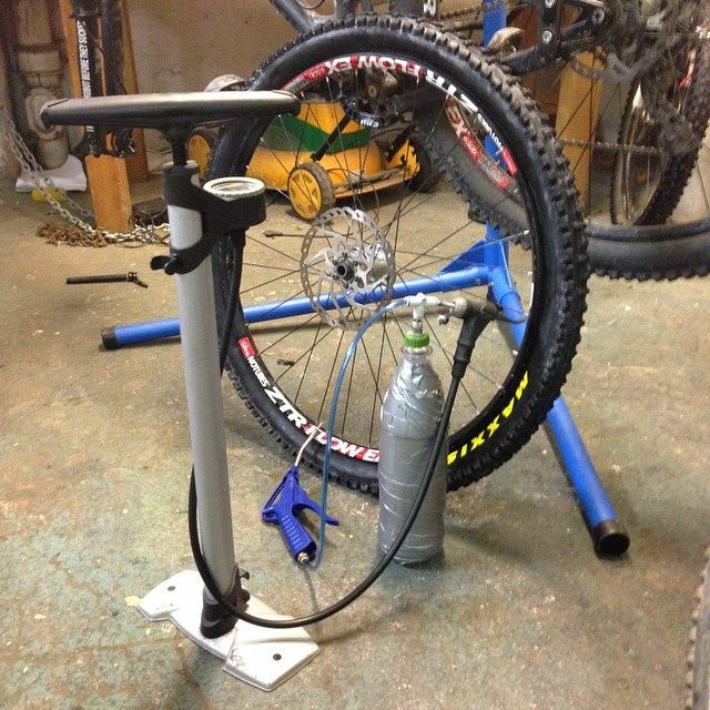

6: Egentligen är vi klara nu, men för att få det lite mera praktiskt tejpar vi fast anordningen direkt på golvpumpen:
Alt. mha slangklämmor:
Simsalabim så har vi nu en perfekt FlashCharger-pump, fast ghetto-style så klart ;D

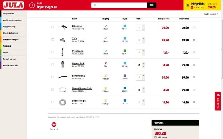

Men ska du gå o handla ALLT i butik (inkl. golvpump) är det kanske 1/3 av nypriset för en riktig http://www.bontrager.com/model/11881 , fast den riktiga har ju inte ens börjat leveras ut till butikerna ännu :/
Så här skulle en shoppingkasse på Jula kunna se ut (exkl. PAT-flaska och gammal Presta-slang...)
