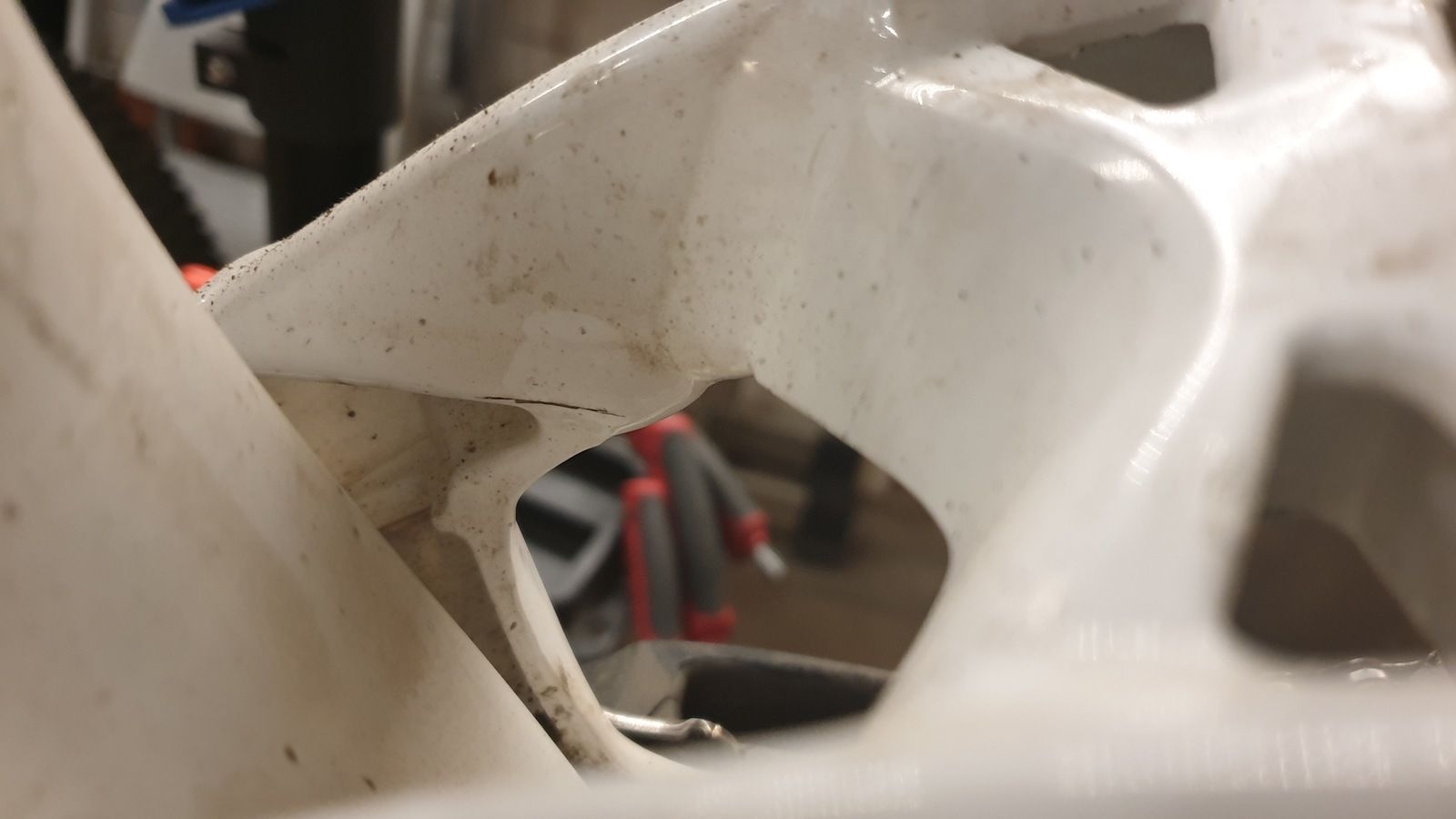

Behöver laga svingen på min gambler. Kan preppa fogen osv men jag har bara dc tig och kan således inte fixa detta själv. Någon i stockholmskrokarna med ac tig och kunskaper i alu svetsning, 6061 legering? Eller någon som vet vart man kan vända sig?

Om svingen får plats i ugnen kan man ju hiva in den där på 200 grader.
Annars är detta en av fyra punkter som håller ihop svingen. Går den av händer inget mer än att den blir aningen sladdrigare.

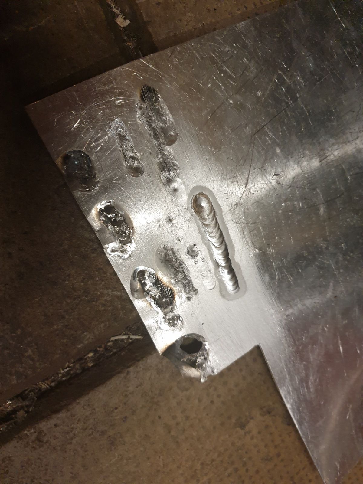

Nåväl, har hunmit testa i ca 5 minuter och fan vad svårt det var först.. Sprakade och blev asfult.
Tills jag insåg att jag behövde borsta riktigt våldsamt med stålborsten, inte bara litegrann. Man behöver riva av oxiden så mycket det bara går. Det lilla som sedan blir till innan man hinner börja svetsa försvinner sedan med lätthet. Lite mindre utstick på elektroden också så var jag nästan hemma. Man måste vara snabb som attan också, i alla fall när man svetsar tunnplåt. Körde dopp-dopp-dopp i ca 2 Hz så den hyfsat lyckade svetsen på bilden tog inte många sekunder. Verkar riktigt lovande i alla fall. Nöjd!

5 min till...
När jag väl kopplat in fotpedalen kan jag dra av på slutet och slippa det där fula nedsjunkna området.

Kan uppdatera lite i denna fråga. Tillsatsmaterialet 4043 som jag valt går inte att värmebehandla. Egentligen vore 5356 bättre pga dess högre styrka men samtidigt blir ju värmepåverkade zonen intill svetsen ofta den svagaste punkten så i praktiken kvittar det nog. Särskilt om man ändå inte kommer värmebehandla. Dessutom är 4043 mer lättsvetsat, flyter ut bra, och tenderar inte att spricka i så hög grad som 5356 då det svalnar.
