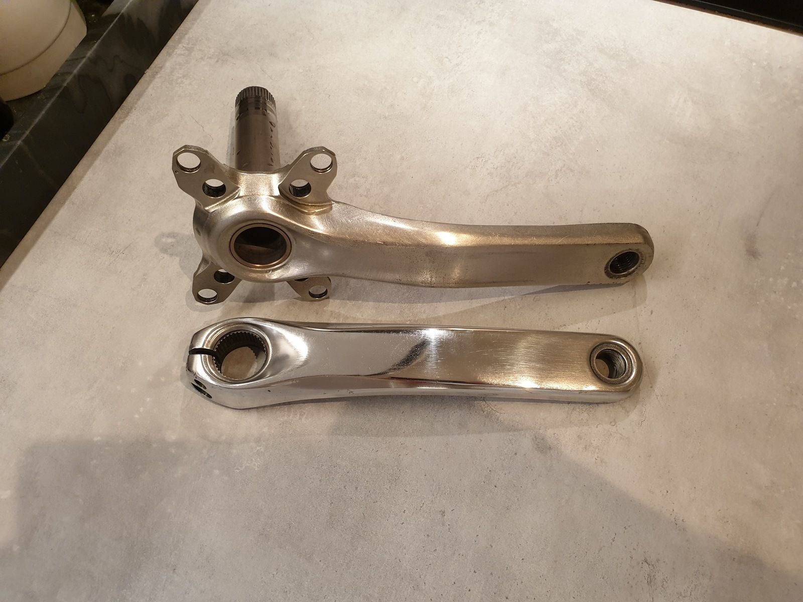

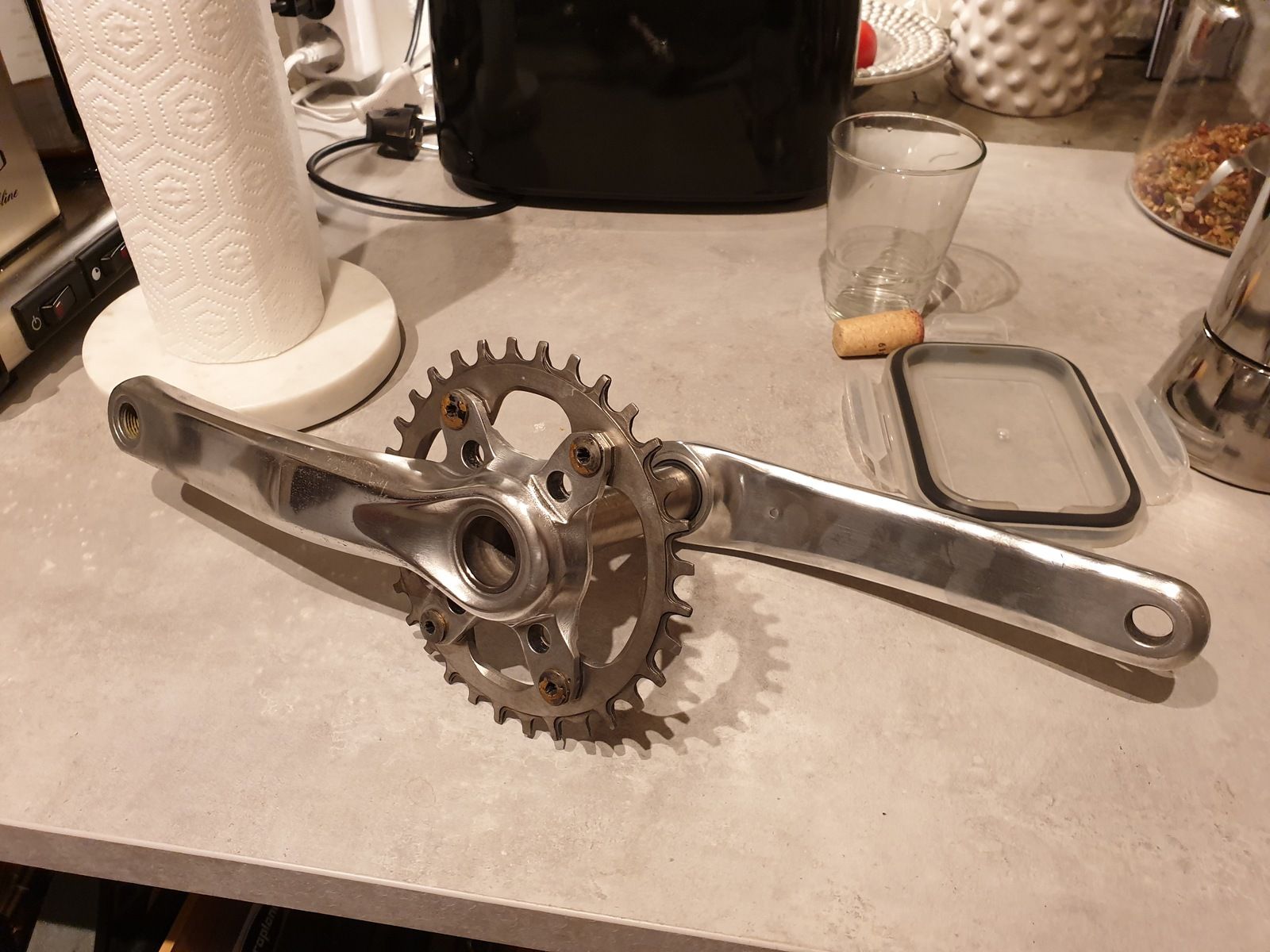

Mina Xtr M9020 ser ut som skräp nu när eloxeringen typ inte existerar längre... Planen är att köra dem i kaustiksoda och sedan polera. För att det inte ska bli matt och fult efter första turen är min plan att foliera dem så gått det går med genomskinlig skyddstejp.
Då kör vi!

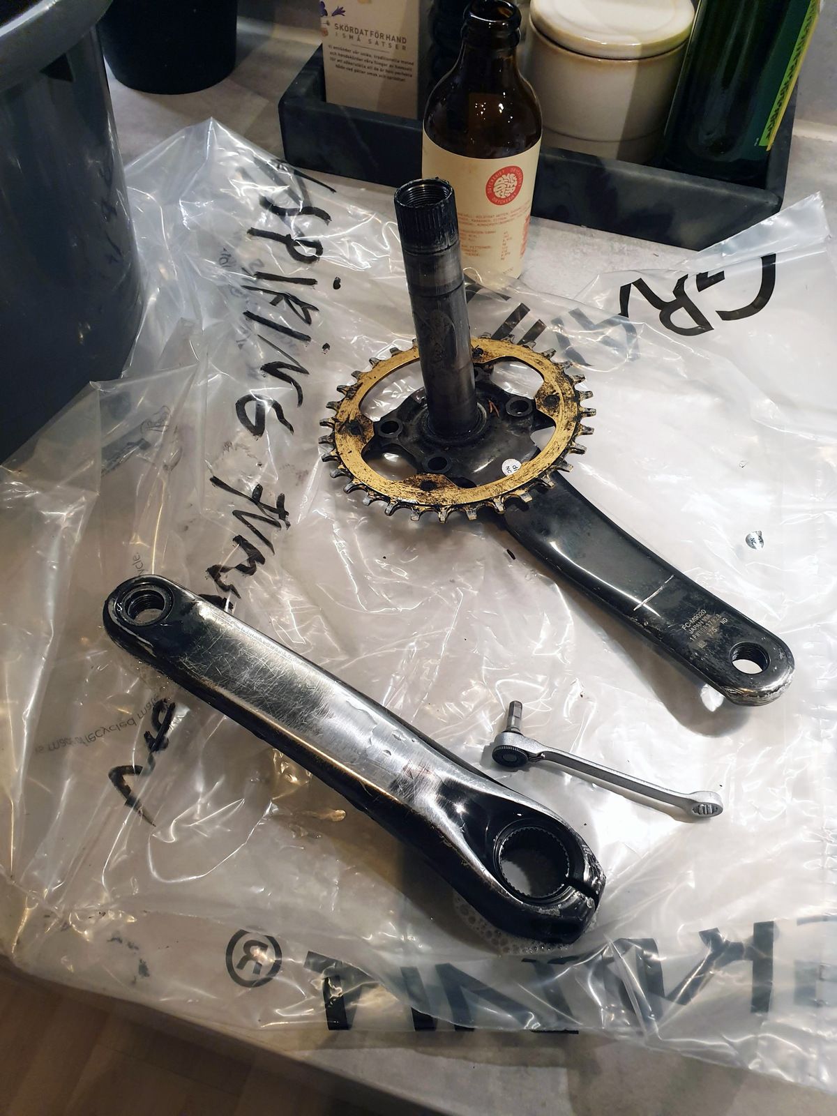

Innan, slitet utseende, repigt och allmänt fult.

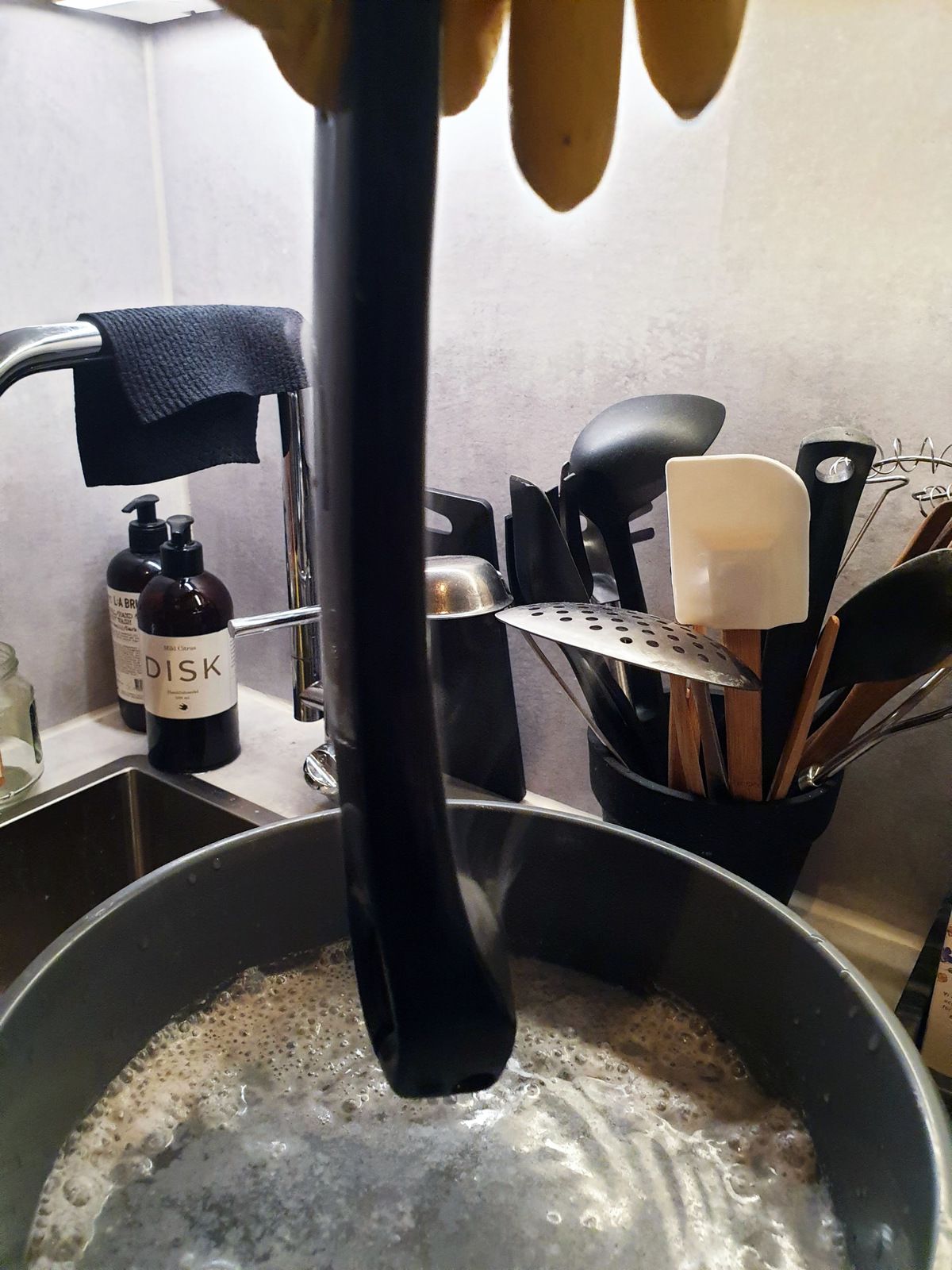

Nu har första vevarmen gått ca 8 minuter i en blandning av kaustiksoda och vatten, blandade ca 1 rågad matsked till 1 liter varmt vatten (ca 50 °C). Notera att delen ryker, starka grejer detta...

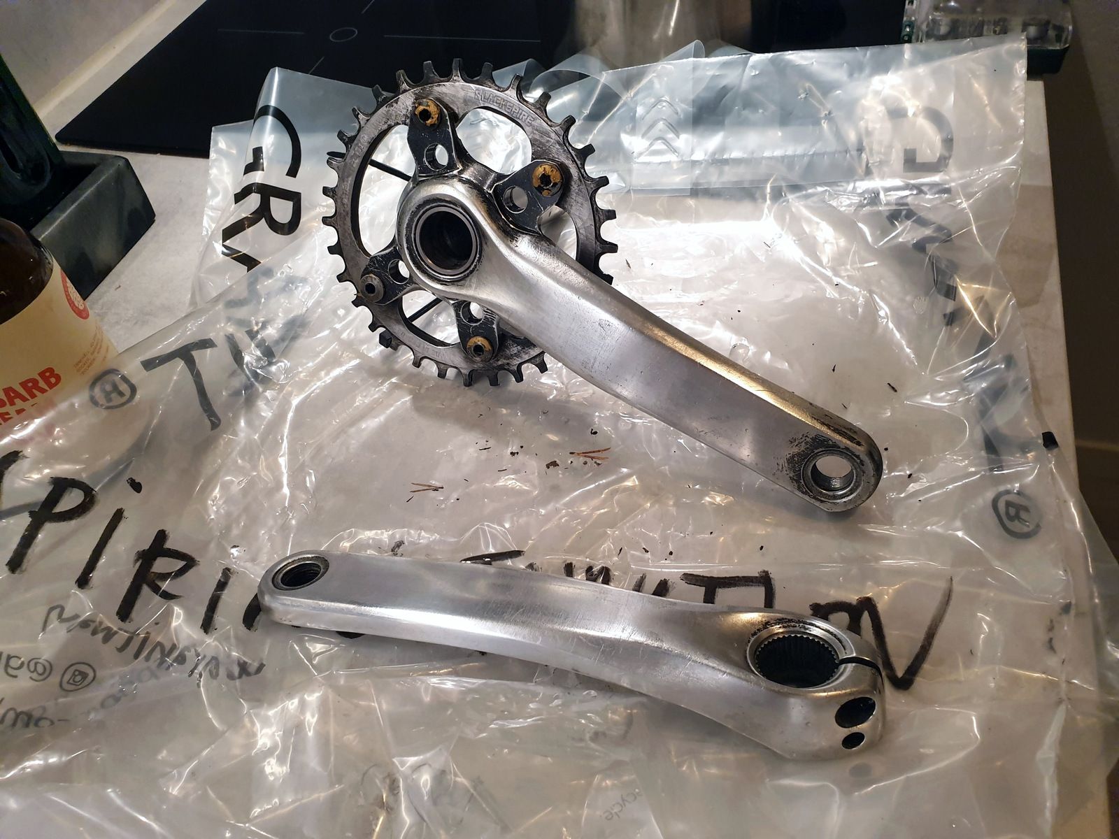

ca 1,5 h senare ser det ut såhär. Eloxeringen på desssa vevar verkar vara ganska tjock och den sitter otroligt hårt. Man får verkligen jobba för att få bort den, stålull funkar väldigt bra. Nu var det dock dags att äta lite middag så fortsättning följer!

Jag tror att du lätt kan få bort all eloxering med bara kaustiksoda. Vad jag inte tänkte på när jag rekommenderade koncentrationen var att vevarna har väldigt stor yta, så då kommer sodan "ta slut" rent kemiskt innan du nått det resultat du vill ha. Så kör samma recept igen med nyblandad soda och/eller blanda starkare. :-)
Däremot verkar det dumt att ha drevet på plats. Om det kryper in frätande gunk mellan drev, vev och skruvar, som du inte får ut när du sköljer av grejerna efteråt, så kommer det kanske inte bli jättebra där inne.

Ja det får bli en omgång 2 idag. Ska slipa lite på det och se vad som händer först.

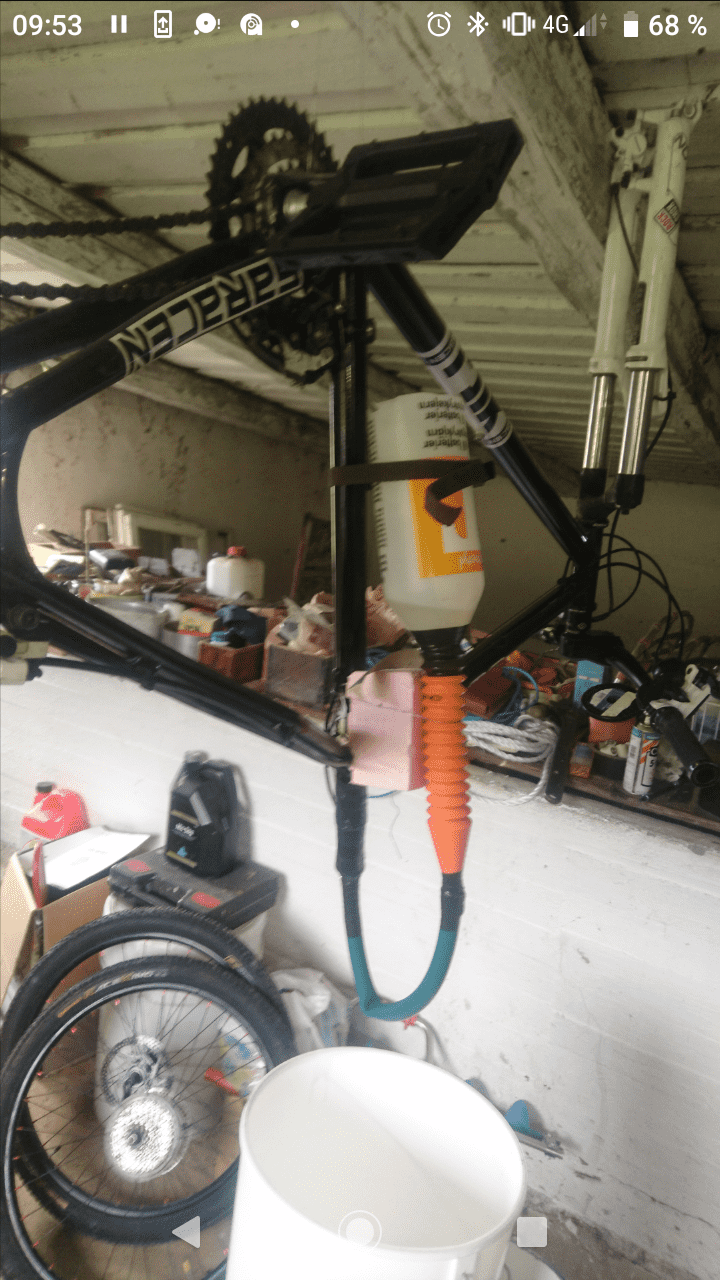

Stiligt! Jag kokade ur en sadelstolpe med soda för något år sedan. Då verkade det som att det bet bättre på den rena metallen än på eloxeringen.

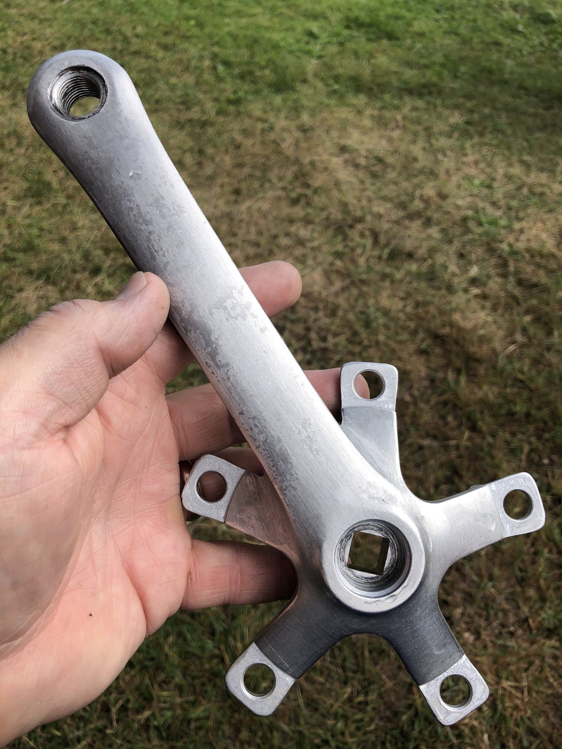

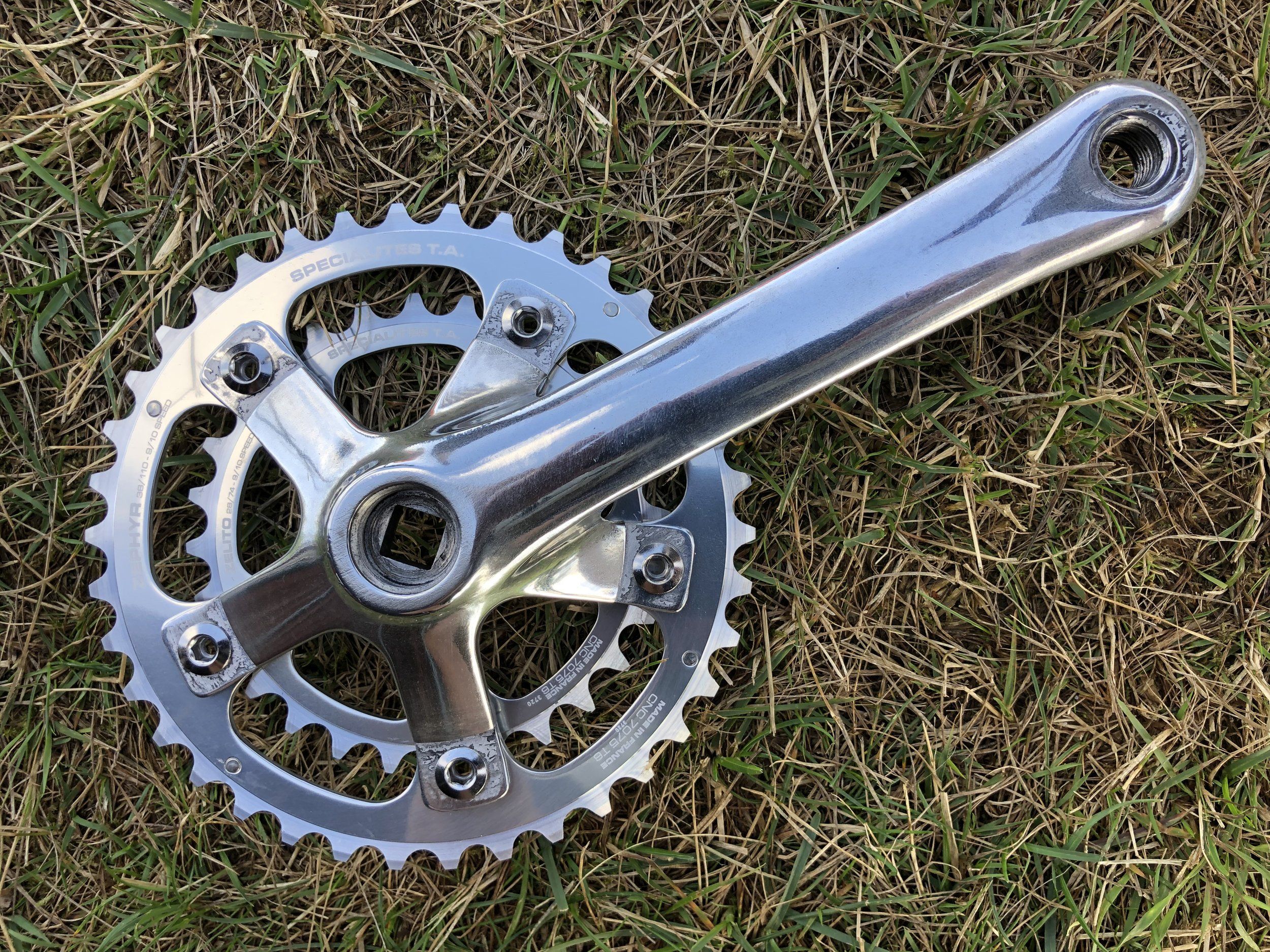

Jag har också polerat upp ett gäng gamla Shimano Exage vevar. De har en otroligt seg men tyvärr också otroligt dassig silvergrå lack.
Första och andra gången polerade jag med polertrissa och först grov sedan fin pasta. Ett skitgöra!
Tredje (och sista?) veven badade jag någon vecka i Biltemas färgborttagningsmedel, därefter puts med polertrissa. Ett pyssel det också, men ett intet mot att polera från scratch.
Färgen bortskavd efter badet i färgborttagningsmedel:
Samma vev, medeltvångsmässigt putsad:
