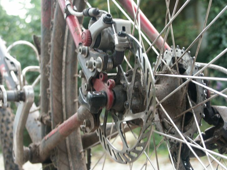

Jag skulle kunna tänka mig ett skivbromsfäste bak på min Crosscheck.
[DIY] Visa dina hemmoddade eller hemgjorda komponenter / andra cykelrelaterade saker

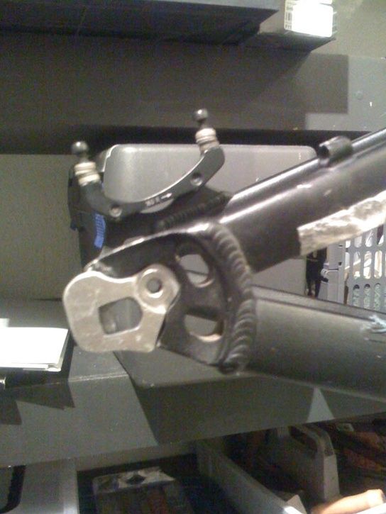

heh, den ja gjorde till min egen hoj var gjord i två delar, varje del hade två lager 1,5mm plåt som böjdes o bultades ihop. det tråkiga var att det rostade efter tag, nu har ja tillgång till 2mm alu plåt. sen så var kaske min första design inte så snygg, lägger upp en bild till.
jag mätte fel på avståndet mellan benen o skivans plats, därav de massa distanserna ;)
PICT1187.JPg ht=544
mkt pill ;)

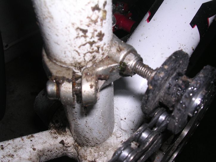

Egentillverkad kedjestyrare av en gammal framväxel lite skruv och mutter plus en campa sadelbult.Ganska lik den som *micke* har gjort.Lite skitig eftersom det regnade på vägen hem idag .
DSCN2440.JPG ht=544

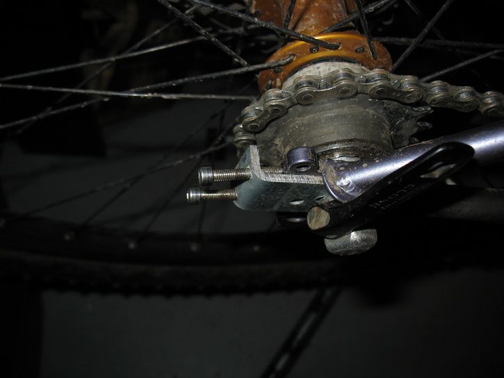

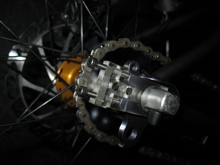

Igår gjorde jag en egen "tugnut" för forkends och snabbkopplingsaxel.
egen_tugnut.jpg ht=544
Materialet jag använde var 8mm plexiglas och några skruvar. Verktygen som behövdes var en bågfil, en borrmaskin, några borrar och några gängtappar. Var ute en kortis och provbröt i några branta uppförsbackar ikväll och den verkar funka och hålla. Kanske gör jag en till åt andra sidan också för att få det mer lättjusterat, stumt och symmetriskt.
Man tackar! Risken är väl dock att den spricker där vid de små skruvarna eller så. Vikt får jag återkomma med när jag orkar plocka bort den. ;-)
En aluminiumvariant borde ju gå att tillverka med samma verktyg? Borde ju hålla bättre men då får man ju inte den coola 'see thru' effekten!
> samma verktyg?
Absolut, men jag hade ingen lämplig alubit hemma.
Gängorna kanske tom håller sämre på en aluvariant (?) men den lär ju inte spricka iaf. Plexi är ju rätt sprött...

Nej, plexiglas var en synnerligen dålig ide. De sprack.
Stål i form av ett förzinkat vinkeljärn funkar bättre! Provrullat i sju timmar nu och den funkar klanderfritt!
00006.jpg ht=544

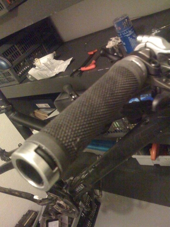

Hade lite tid över och svarvade egna lockonringar för lockonhandtag.
Inte något speciellt, inte lätta, inte snygga. Men med större lockskruvar som man inte förstör lika lätt och inte är svåra att rengöra när de är fulla med grus.
Uppgraderade senare med förslutna endcaps, dvs ej genomgående hål för styret på ändarna. Då behöver man inte tappa de små plastplupparna hela tiden eller oroa sig för skador mot styrändarna.
Tog någon timma på svarven, men jag är mycket nöjd med resultatet.
lockonhandtag.JPG ht=725

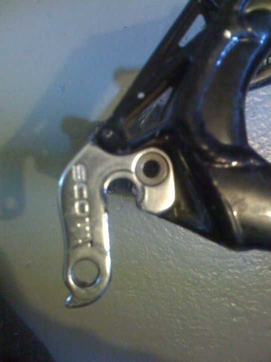

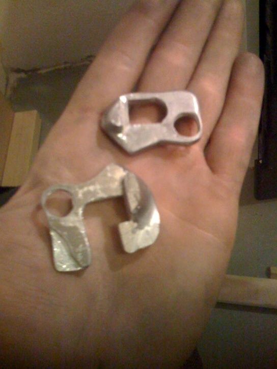

Har vid flera tillfällen gjort egna specialväxelöron eftersom jag har en hel drös med gamla Saintväxlar som har BMX fäste för horisontell dropout.
Utick ifrån originalet som ritades av på ett papper:
vxelrascott.JPG ht=725
Sedan körde jag sticksågen för att såga ur profilen från en aluminiumplåt, och borrade sedan med skruvdragare hål på rätt ställen. Filade ur det sista med grovfilen. Ingen finish alls, bara ren funktion. En av dem är för bakhjul med Bolton, den andre för bakhjul med 10mm stickaxel. På baksidan svetsade jag fast stoppklackar med Alutite, för att växelörat inte skall kunna vridas vid belastning på växeln.
vxelrascott2.JPG ht=725
Gjorde likadant till min Reign, men lade då ned lite mer tid på finishen. Stoppklack svetsad på baksidan.
vxelraReign.JPG ht=725
//K

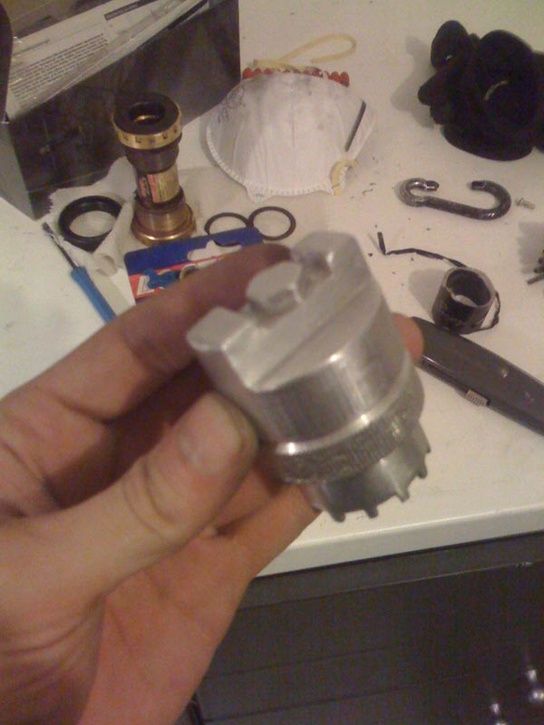

Hade just köpt på mig 5st hjul med saintnav, hade någon enstaka saintskiva liggandes och dessa är centerlock med oversize, så man behöver ett specialverktyg.
Utgick ifrån låsringen och ritade en mall. Svarvade sedan ned aluminiumgods till rätt diameter och mallade på splinsen. jobbade hårt med dremeln för att få ut fina splines som låste tight mot låsringen.
Filade ned baksidan av verktyget så att man kan använda lednyckel, ringnyckel, spärrskaft eller skiftnyckel för att dra åt skivorna. Allt beroende på vad man har till hands. Tänkte även borra ett hål så att man vid nödfall kan använda en vanlig skruvmejsel/insexnyckel som häv. Försåg sedan verktyget med räfflor för att kunna dra det med handkraft den biten det är möjligt.
saintavdragare.JPG ht=725
