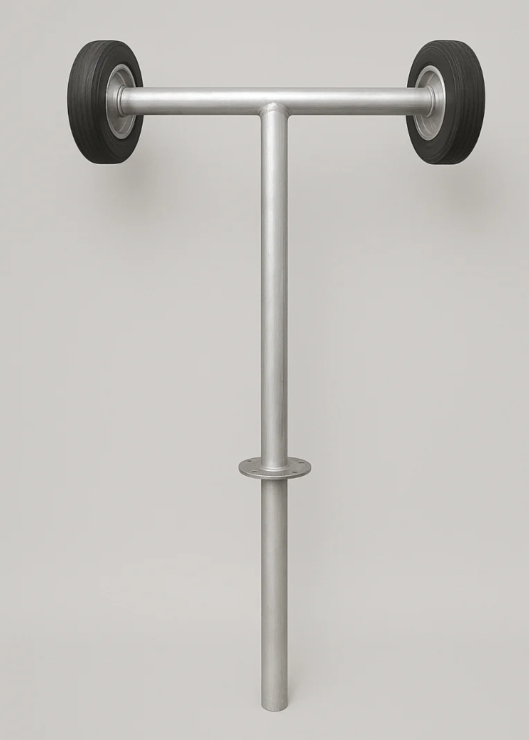

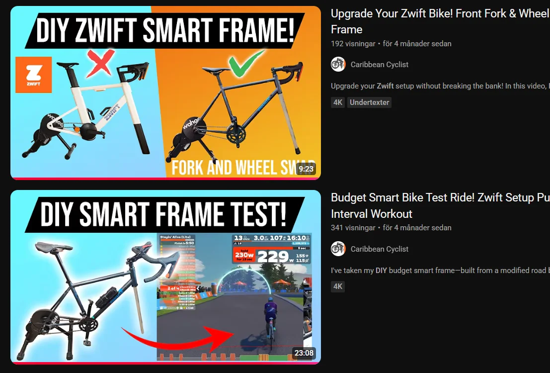

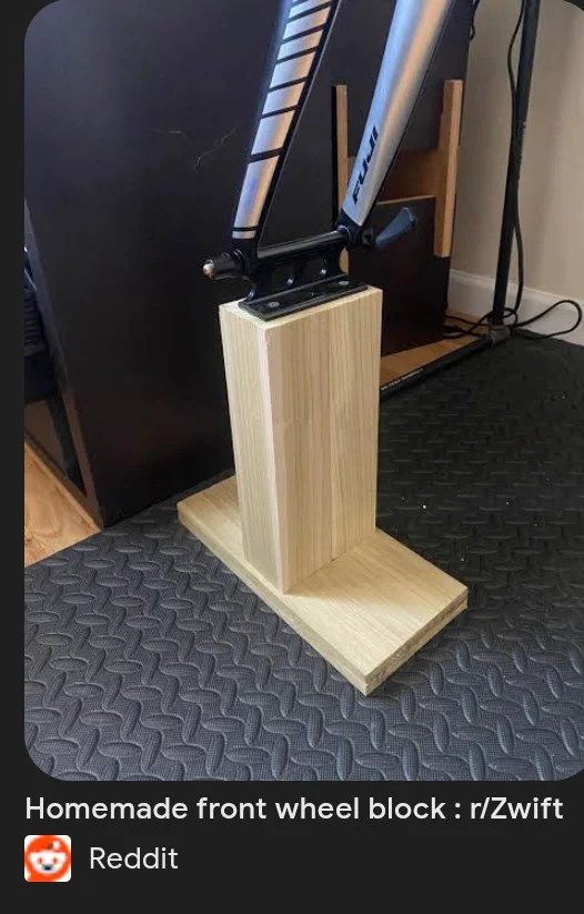

DIY Zwift Ride. Typ. Ersätta framgaffel och hjul med ett 1 1/8" rör. Någon som gjort det?

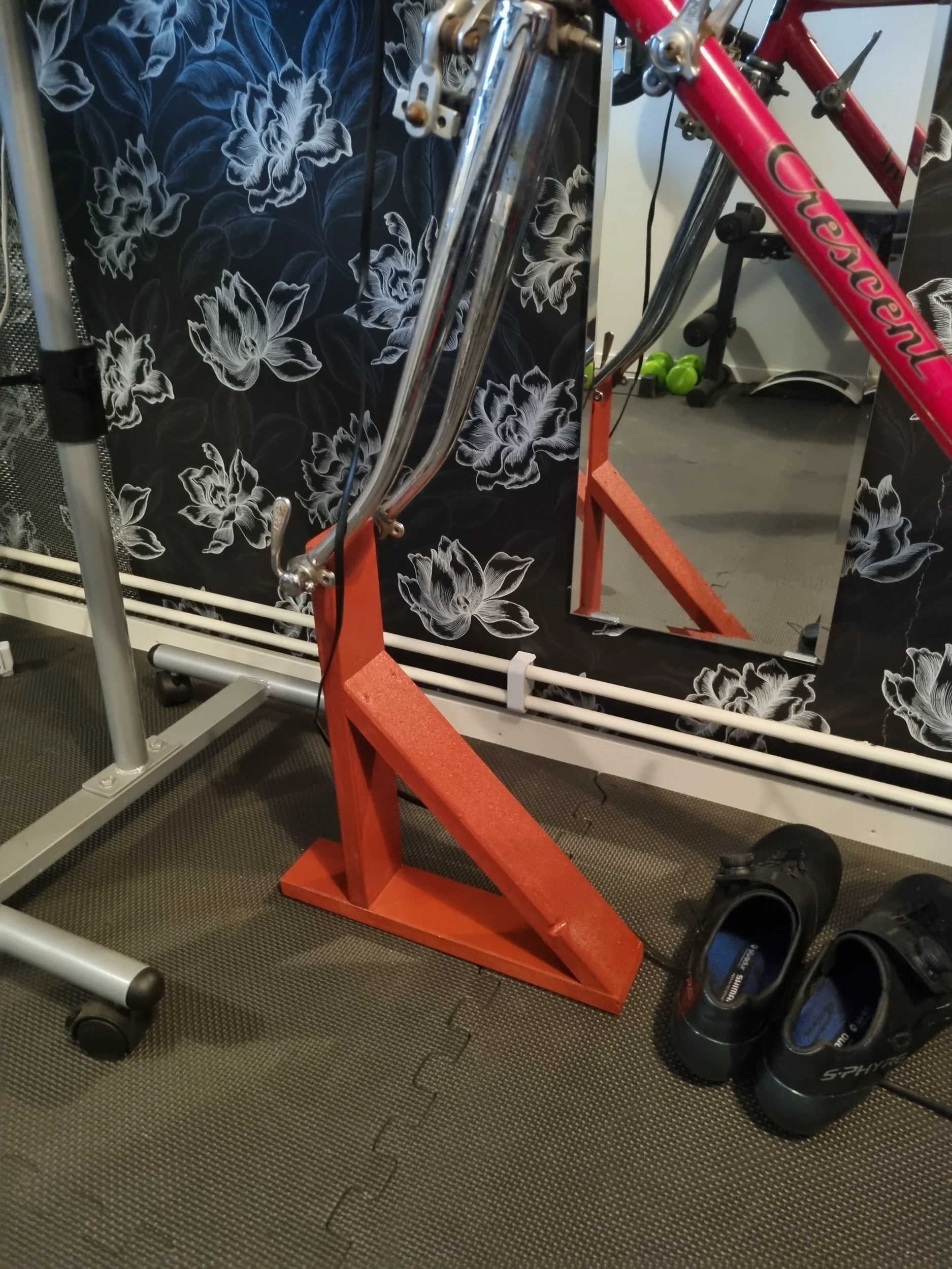

Funkar ju med vad som helst nästan, kolla i Yardsaletråden kanske!

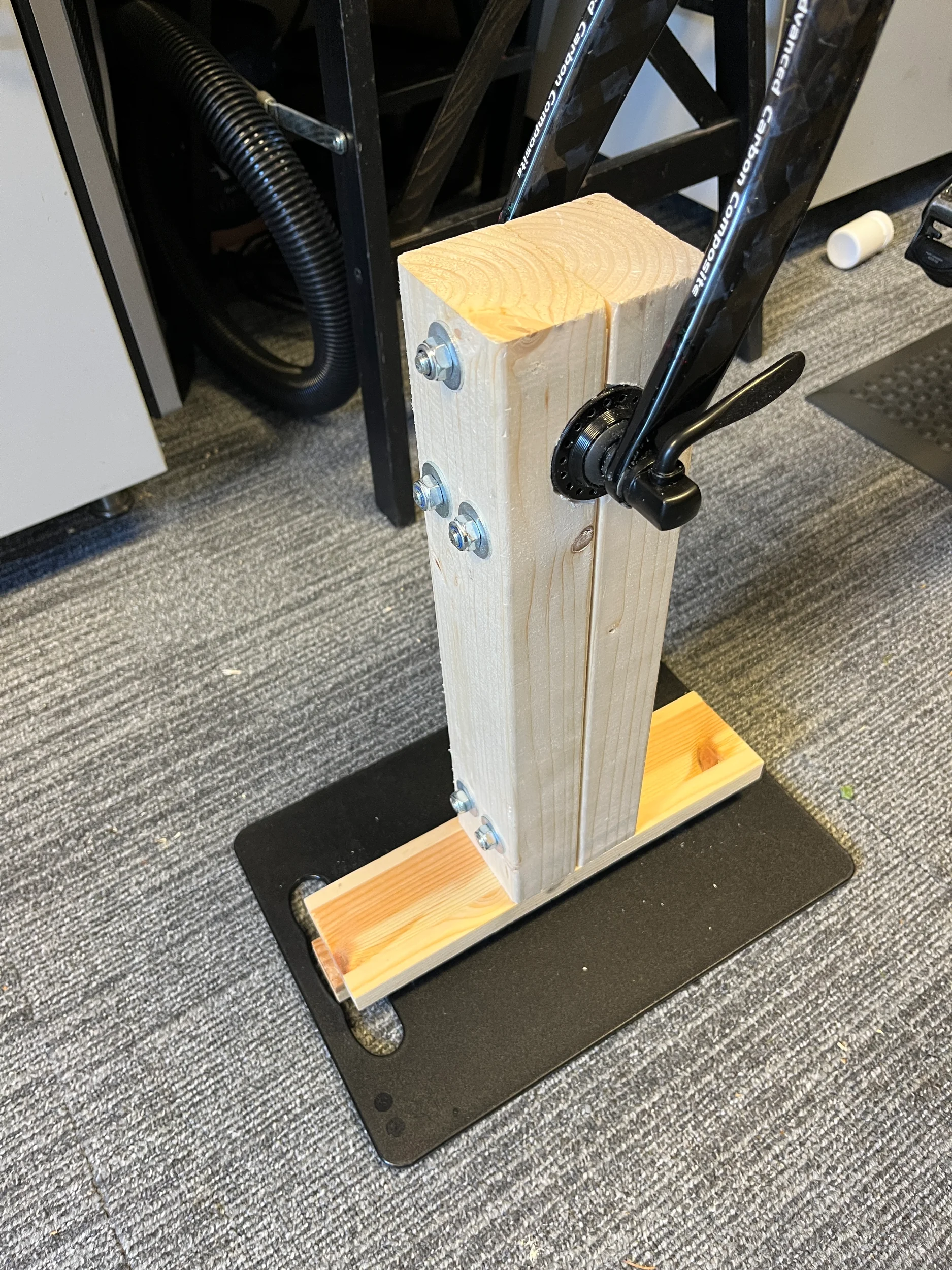

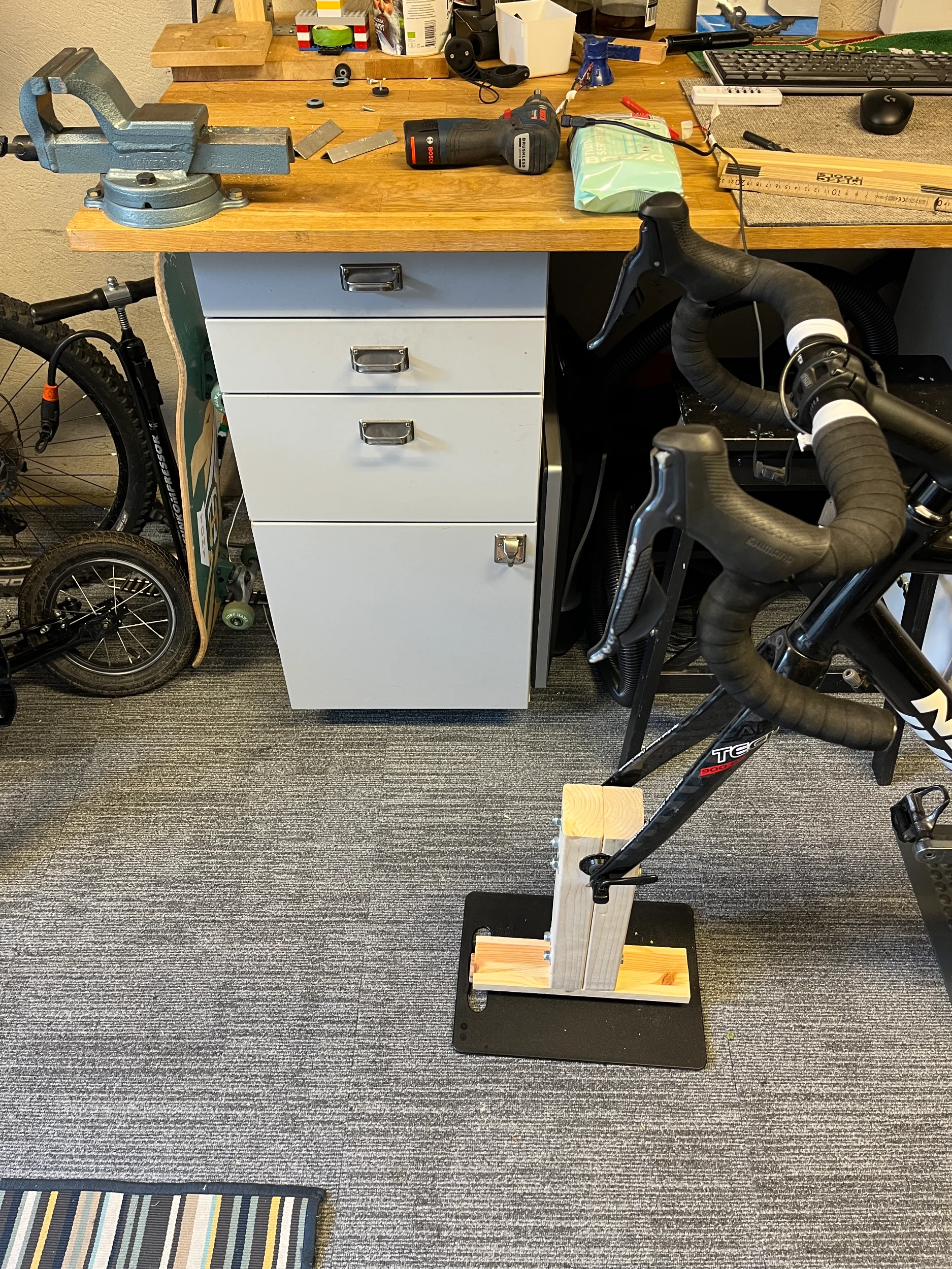

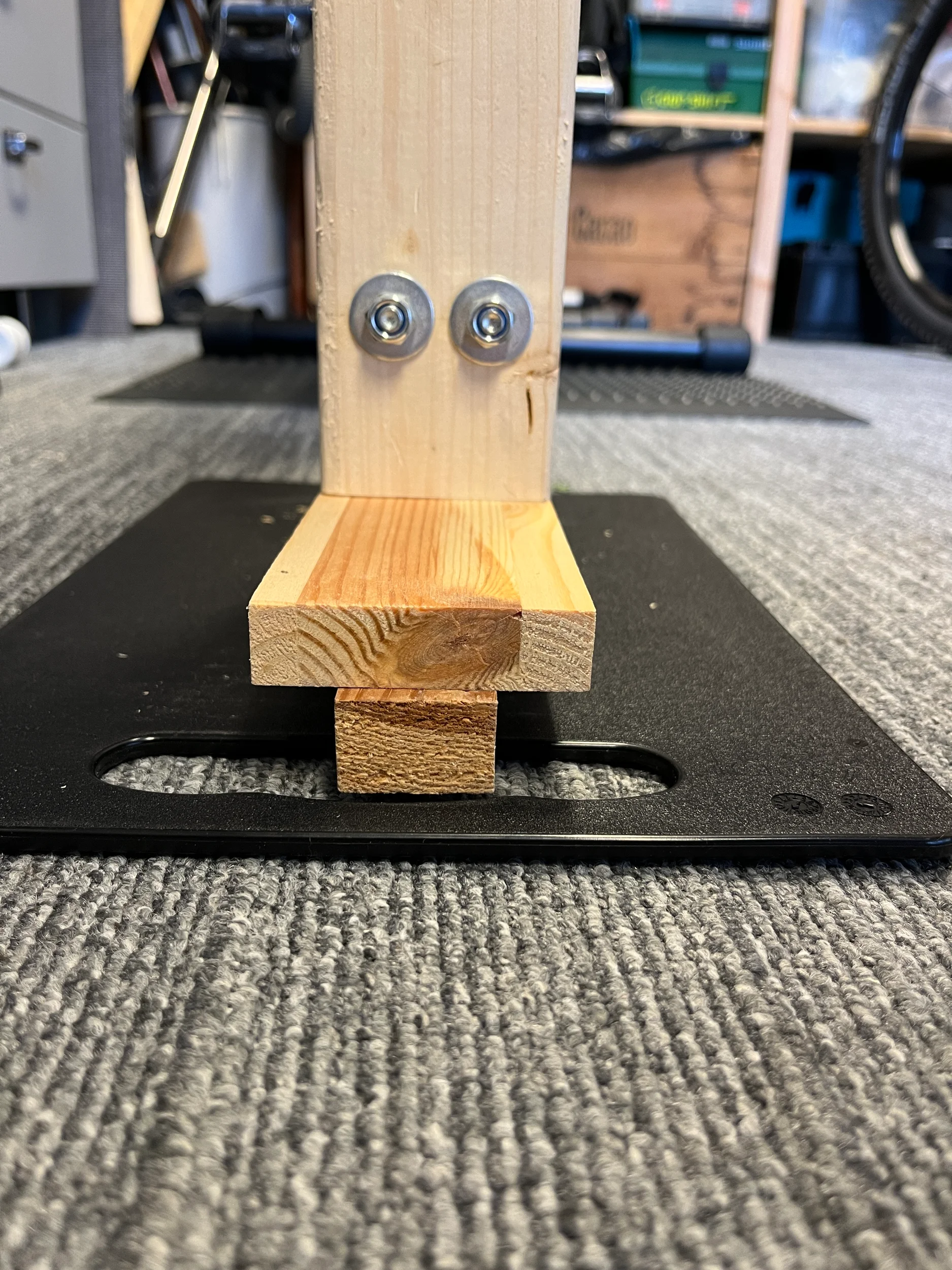

Här kommer ytterligare en återkoppling på hur mitt framhjulssubstitut fungerar. Det fungerar utmärkt! Så bra att jag inte tänker på det över huvud taget.
img_8559-webp.797118
Friktionen mellan träet och skärbrädan är alldeles lagom. Man kan vrida styret men det far inte runt av sig själv när man trampar. Stabilt!
Jag skall runda av alla kanter med slipmaskinen någon dag men i övrigt anser jag stödet vara klart.
