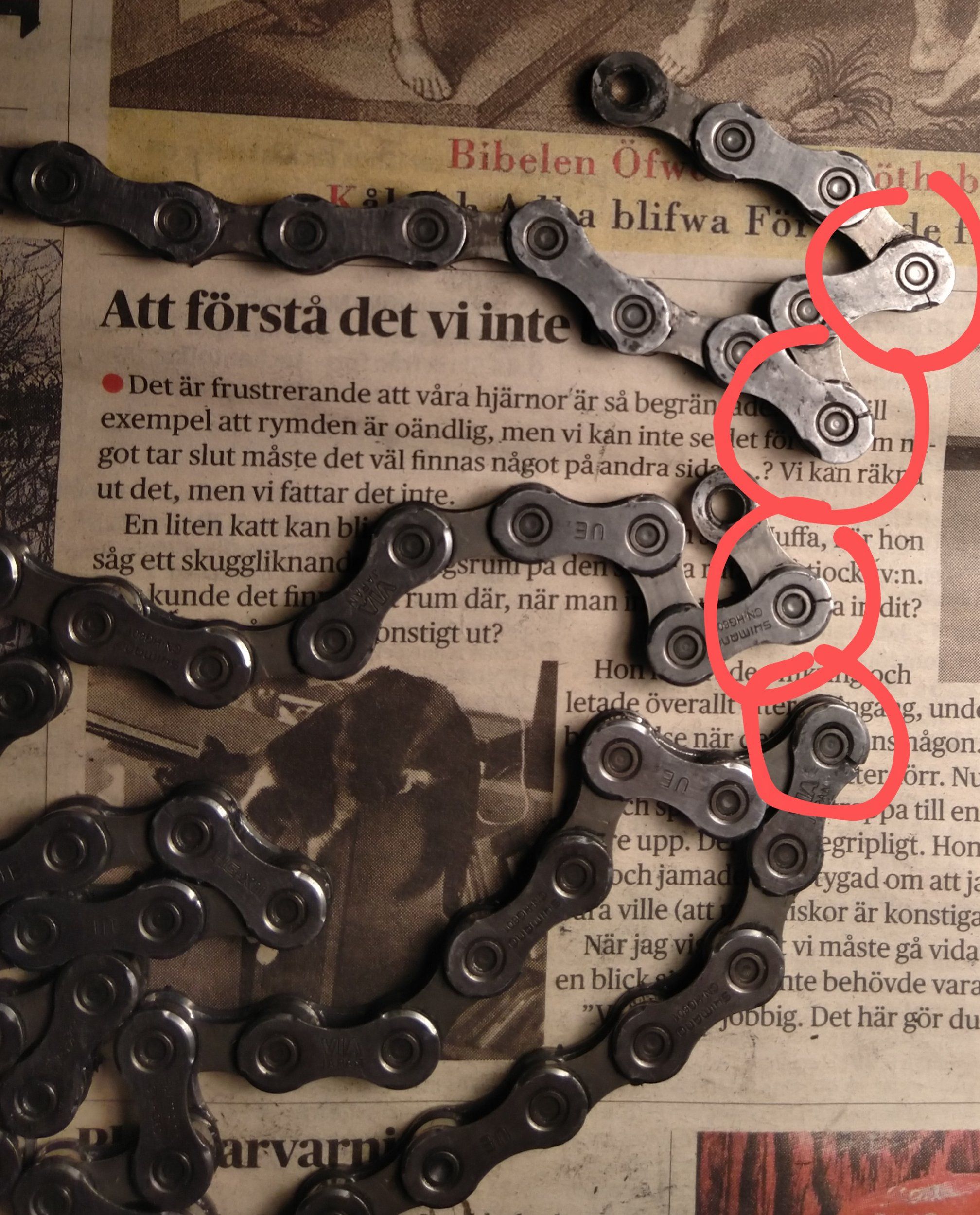

Bakgrund:
Racer, ny för året, 11delad mekanisk Ultegra, Shimano hg601 kedja, ca 1000 km, hållit kedjan ren o smord, undvikit 50-28 Och 50-25, samt 36-12 Och 36-13, inte ännu 0,5% slitage enl parktools mätare.
Men, senaste rundan höll kedjan på att rycka på växlarna bak, men i mekstället gick allt smooth. Idag samma sak, jag stannade gång på gång för att försöka få till kedjegången men det blev bara värre.
Tillslut såg jag att en länk var nästan av, ytterdelen bortsliten och utböjd från resten av kedjan, det var på insidan så inte så konstigt att den klättrade...
Skulle ta bort o byta mot missing link, då såg jag att nästnästa länk var likadan. Och när jag tagit mig hem såg jag en till, denna på utsidan.
Räknade också ca 5-6 länkar med sprickor men utan deformation, både in och utsida. Tot minst 9 spräckta/trasiga länkar.
Jag har aldrig pajat en kedja förut, vare sig på (1*) mtb eller hundratals mil racer/pendlarräser.
Försöker undvika hårda växlingar, särskilt fram.
Hur har jag klantat mig? Bring it on!
De två trasigaste som jag upptäckte på rundan blev visst kvar nånstans...

Dödat kedja, vad har jag gjort galet?
Bakgrund:
Visa bilaga 724111Visa bilaga 724112
Aldrig sett ngt liknande IRL.
Cyklat ett par tusen mil med Shimano 9-delat där jag bytt kedjan mellan 300-500 mil.
Tror inte du gjort ngt fel eller klantat dig.
Killgissar på piratkedja.
Prova köp ny kedja från annan leverantör.
Skumt. Jag kör samma kedja, till 105-drivlina, och aldrig haft problem med kedjan. Är inne på tredje nu och funkar felfritt som tidigare. Ser nästan ny ut när det är dags att byta, pga utsliten.
Tillhör du dom som tar av kedjan för att rengöra den? I så fall har jag en teori, men som troligen ingen lär köpa.

Skulle jag också gjort om det inte var en oem-kedja från Rose. Är lite missnöjd med att det är en 601 kedja på i övrigt full Ultegra.
Jag tar av den för rengöring, och den har också "åkt av" för en resa, men enbart via missing linken.
Rengöring består till över 90% av avtorkning efter varje runda och efter varje upp smörjning, undantagen är när jag badar kedjan i motorolja i en kastrull på spisen, försiktigt uppvärmt tills oljan börjar bli arbetstunn, men inte mer, följt av massor av avtorkning innan montering.
Vad är teorin?
Det känns lite som en deckare, det är synd att jag inte har svaret.
Edit: Mailat Rose nu o frågar om de haft en dålig batch kedjor, se om det finns ett svar som inte är att jag är en sopa.

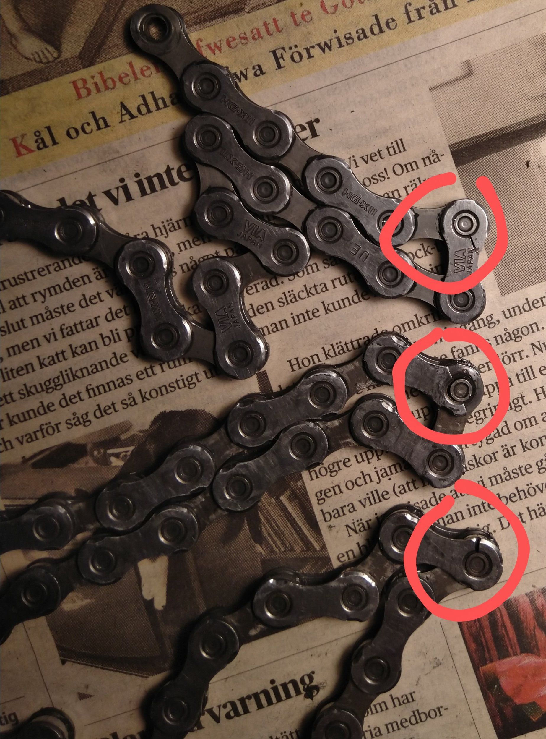

jag kan se redan på min ena bild att hg-x11 länkarna inte alla är åt samma håll på kedjan.
Att det finns HG-x11 länkar även på "baksidan" av kedjan gör att även jag tror på
det cirkulerar även massor av fake kedjor från Shimano som går sönder ännu lättare.
Återkom gärna när du har fått svar av dem.
Nejdå, det gjorde det inte, jag vände på en del av kedjan för att visa sprickorna på insidan, däremot var inte alla HG-x11 länkarna vända "uppåt".
Jadå, meddelar när jag hör av dem.
Edit: fått ett rappakalja-svar, ska försöka göra en reklamation (men verkar behöva en "riktigt" dator) för att kunna få ett vettigt svar.
Min gissning är att kombinationen hög efterfrågan och problem att hitta råmaterial i samband med corona/cykelboomen resulterade i en hel hög med dåliga kedjor.
Jag har sett dessa sprickor på många kedjor i tidsspannet därefter.
