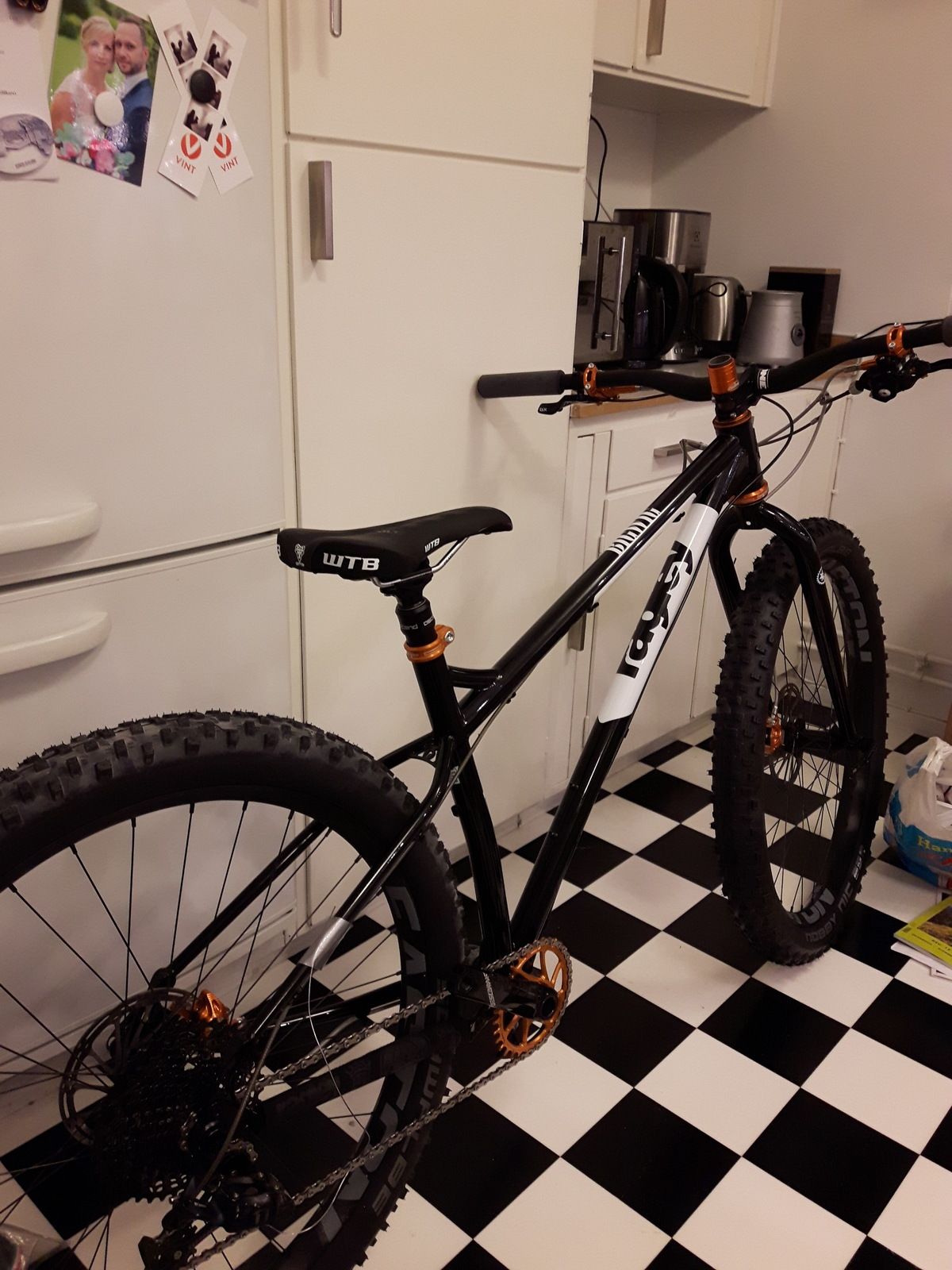

Grattis till köpet, kör Själv en 2017 Big wig, köpte ramen beggad på eBay och sen byggde jag med delar jag hade samt lite mer fynd på löpningen och sälj. Om du ska ha en donator hoj så är det väl att leta en med samma spec, dvs Boost, 140-160 gaffel, 31.6 sadelstolpe

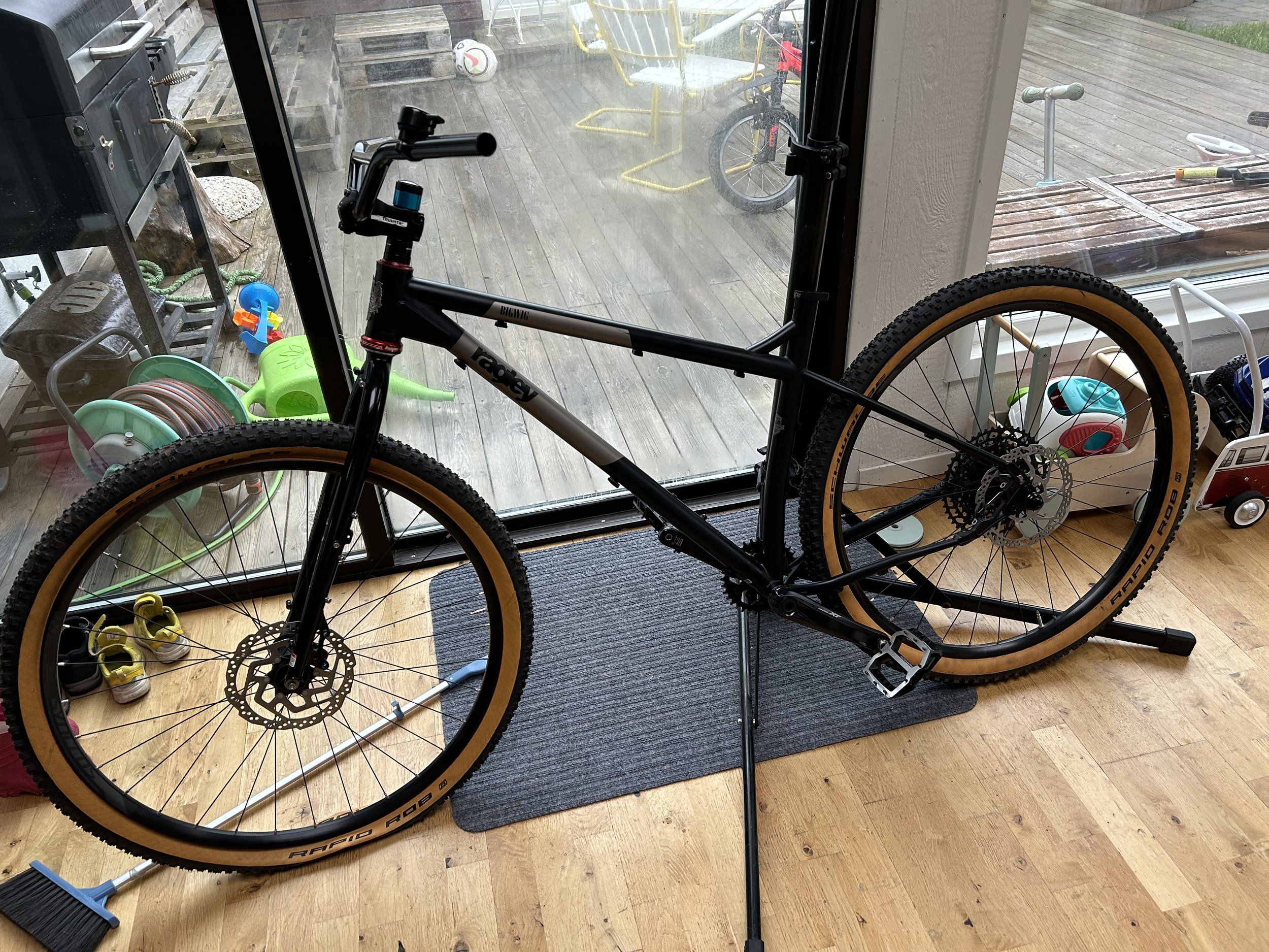

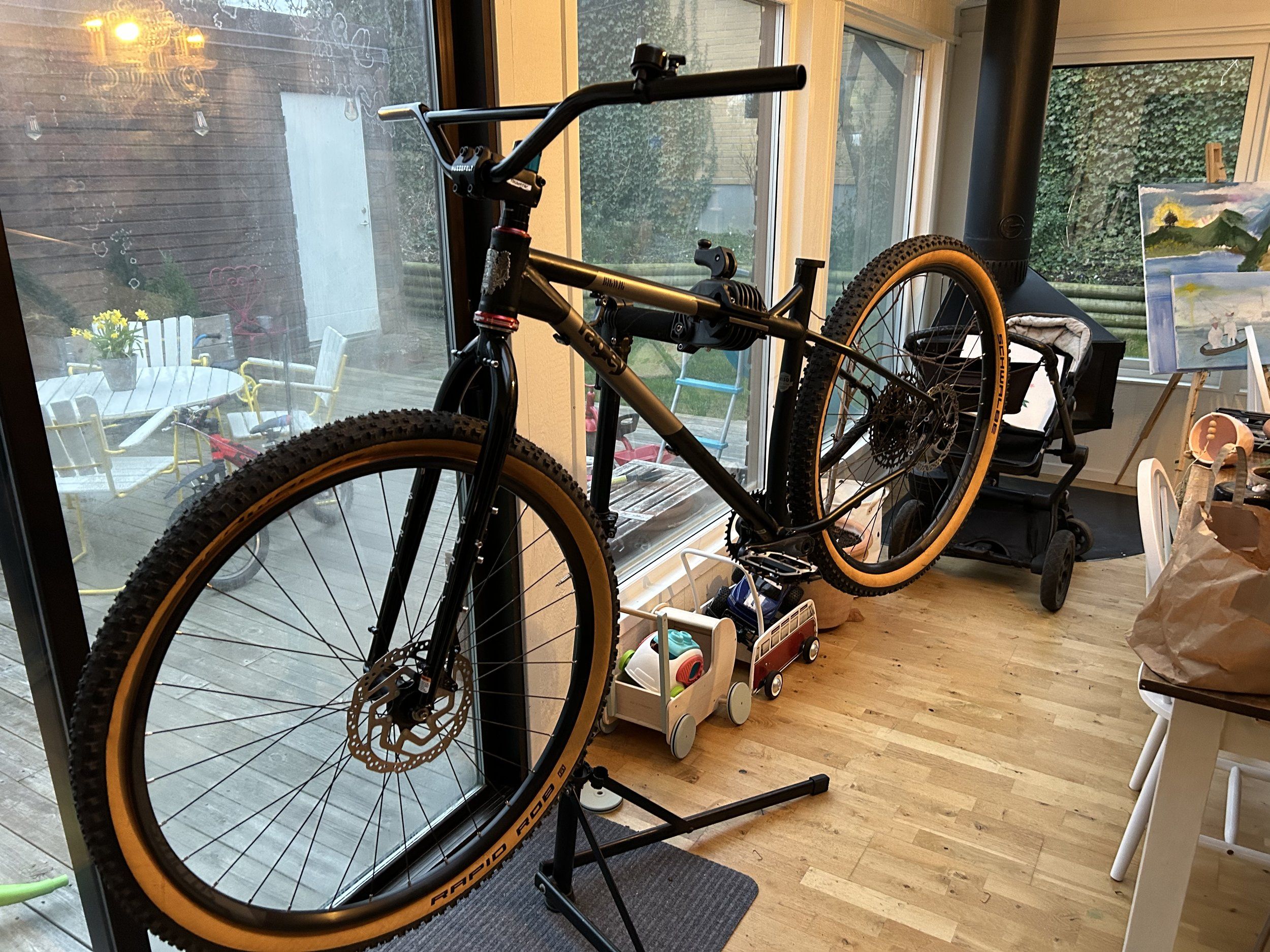

Lite återkoppling: har börjat labba lite med olika budget-prylar jag ropar in på sistone, känner mig taggad på bygget! Det är surly sunrise och krampus-gaffel här. Och ett par pissbilliga syncros-hjul med både kassett, däck och bromsskivor på blocket. Fråga föresten: är det inte rätt ovanligt med 180mm-bromsskivor både bak och fram? Ställer till det för mig när letar adaptrar ?.
Har hittat superrimliga broms och växelkomponenter via köpes-annonser på K&S, sjukt underskattat koncept ändå. Vevar och framdrev hade jag hemma, precis som styre, stam osv och pedaler. Allt som allt har jag hittills lagt ut 6600kr inklusive ramen, och nu har jag sadelstolpe och adaptrar till bromsok kvar att köpa typ.. eller eventuellt en 160mm-skiva med centerlock då.. vet inte vad som är klurigast att få tag på. Måste ändå hitta nått till frambromsen, gaffeln är IS och oket DM. Är det sånt folk sitter och trycker på hemma? Kanske värt att testa ändå
Finns väl alla möjliga olika kombinationer. Läser man här så kör ju alla med 203mm men så ser det nog inte ut på stigar i allmänhet. Min cykel kom med 180mm fram och bak från fabrik, har inte sett någon anledning att byta, min förra hade 180mm fram och 160mm bak.
Donator till Ragley bigwig 2017-ram?
Tror att 180 skivor fram och bak är vanligaste kombinationen.
Riktigt fin det där! Stiligt kombination av stiler. Nästan fusk då att säga att man bara har lägre i 6600 kr när man har såna fina komponenter hemma (vilken fina pedaler, tyvärr kör jag inte plattisar).

haha Happy vs verkligheten. Ja men ok, vanligt med 180 fram och bak, då lär jag hitta de rätta adaptrarna till oken, tack
:) good point! Tack! Man kan också säga att jag gått och tittat på de där grejerna några gånger och känt att de förtjänar nått att sitta på. Fått en vision av just den där kombinationen av stilar.. Har nått annat klukerstyre som jag ska provmontera också, se hur det känns. Men jag hade trott det skulle vara klurigare att få tag på billiga grejer, därför jag först funderade på donator mä
