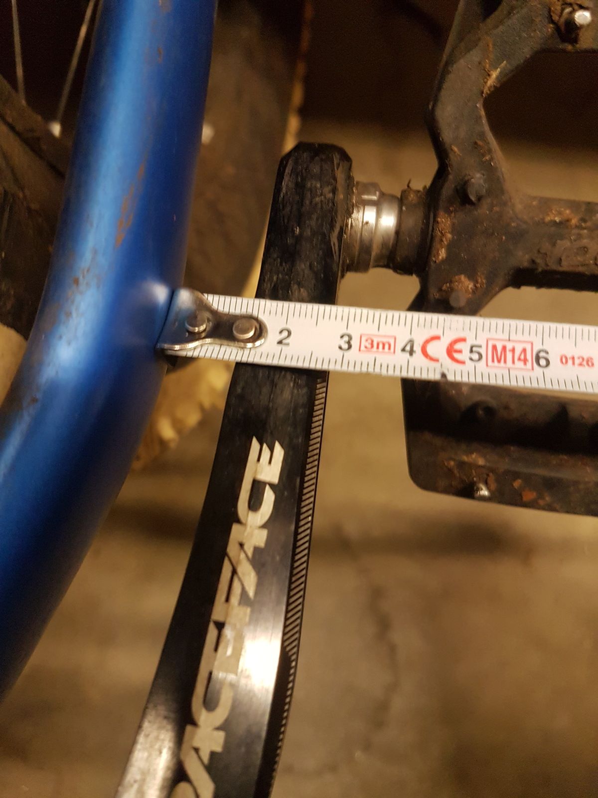

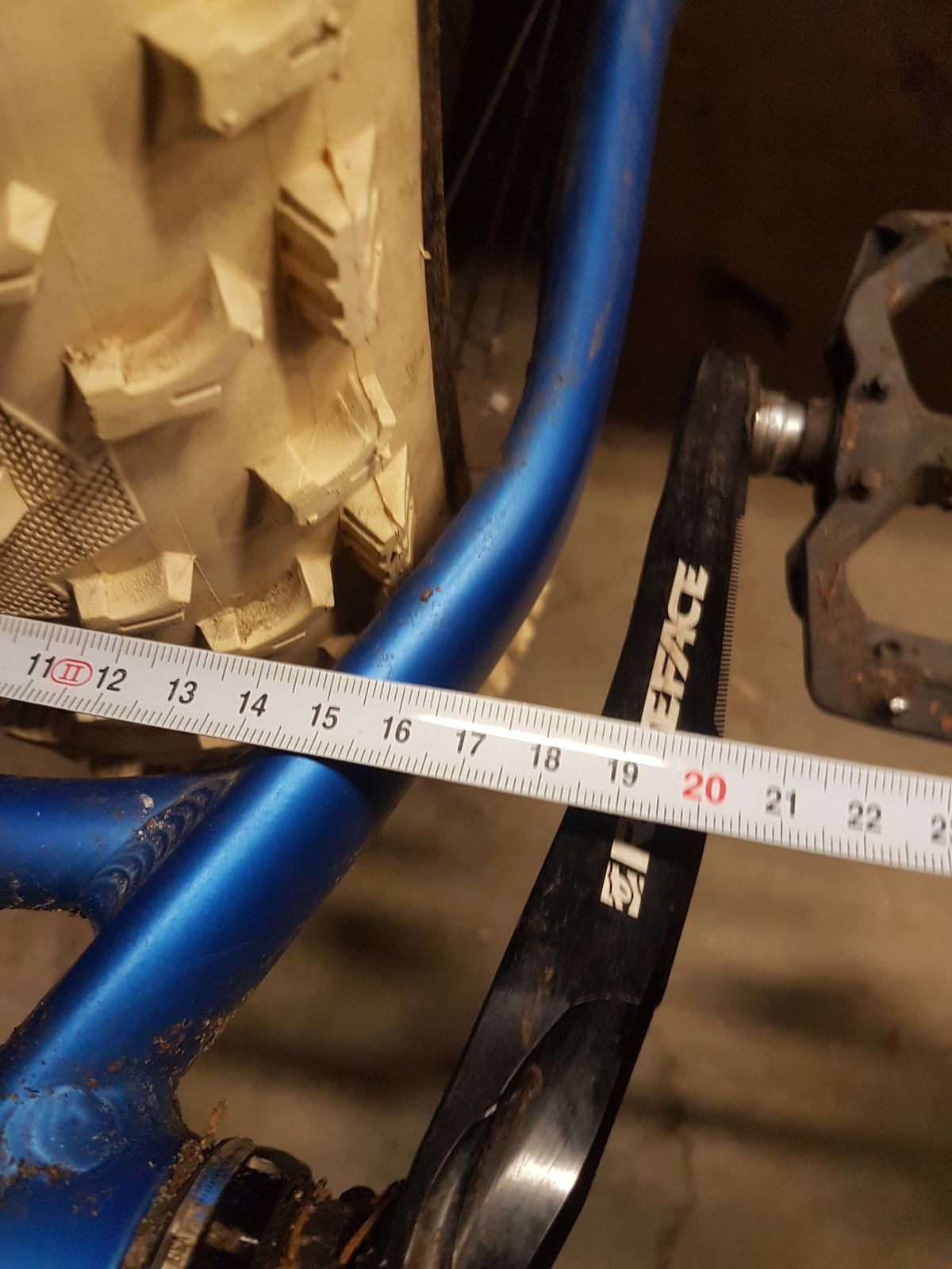

Aha, du tänkte så :)
Då är det närmare 17cm, med 14mm tillgodo med orginalvevarna.
    208 KB · Besök: 109
    194.8 KB · Besök: 104
Donera delar från Dude till Taiga

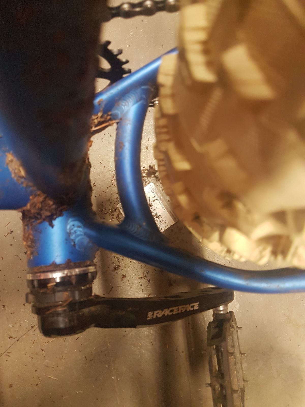

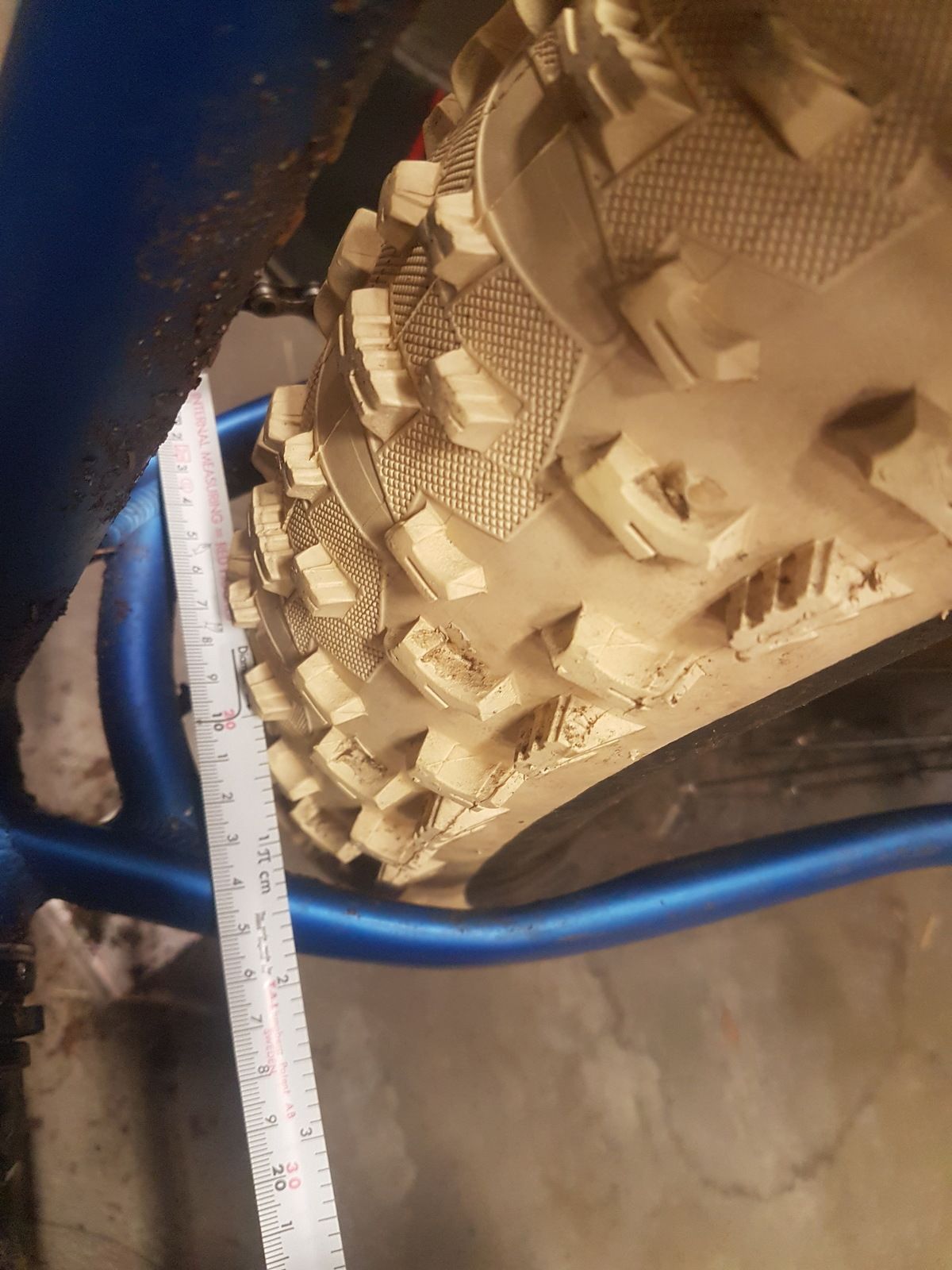

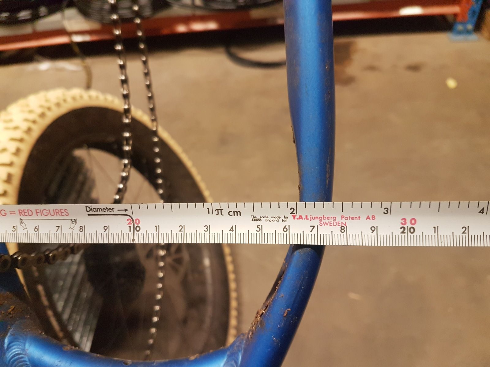

Nja, här ska inte sågas nåt...
Kedjestagen svänger tillbaka efter där däcket är som bredast, men eftersom jag ändå var i mätartagen så...
