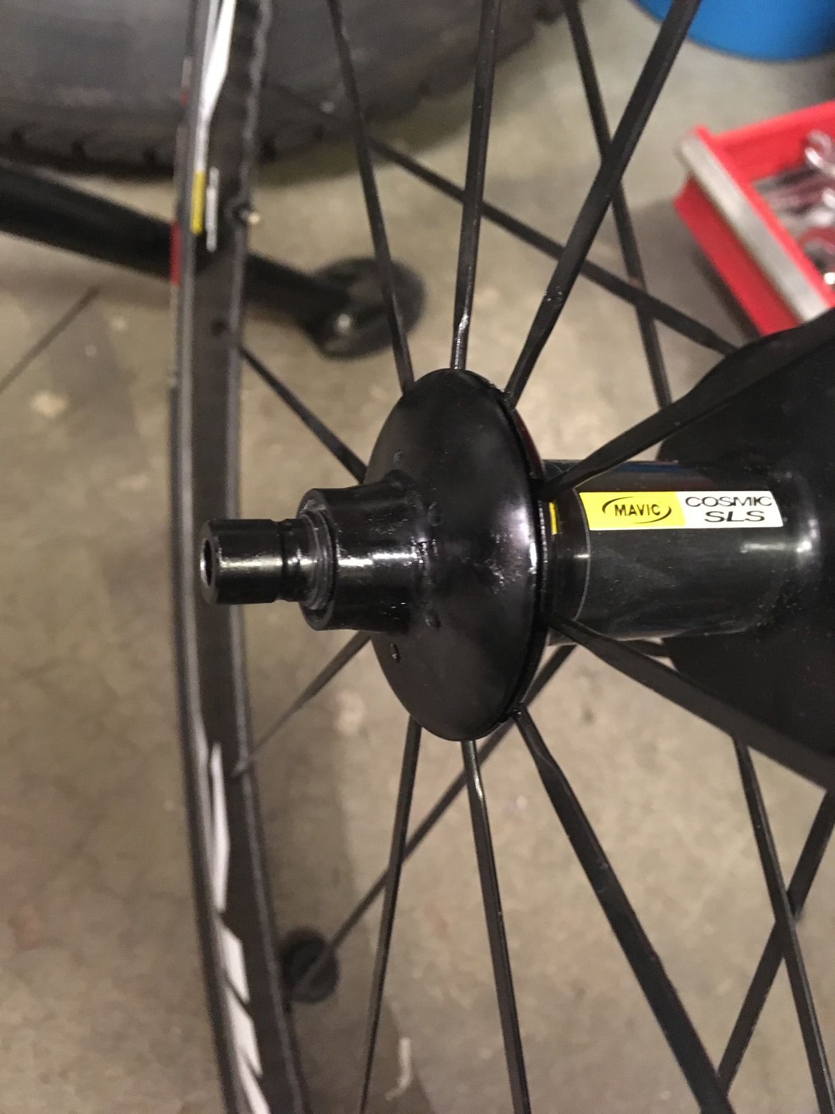

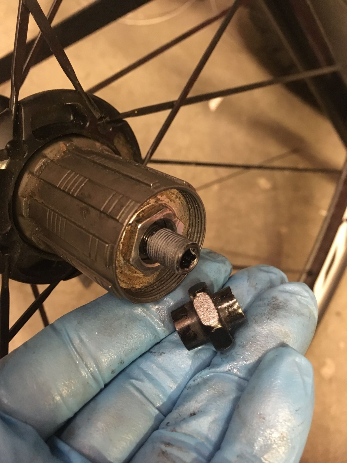

Tycker min kassett glappar lite så jag plocka isär bakhjulet.
Insåg att det inte är kassetten som glappar utan hela bodyn. Inte mycket men tillräckligt för att jag vill stämma av med Happy om man bör göra nåt.
Vad jag kan se så är bodyn lagrad längst ut och har bara en styrning längst in mot navet. Men IOM att det är maskinlager så kan man ju bara spänna saker till en viss gräns.
Min fråga är om det hjälper att dra ihop axeln mer (dvs nyper fast allt lite hårdare) eller om jag bara får leva med det (dvs det ska vara så).
Har ingen bra bild / film på glappet tyvärr.
Och sen oxå om nån har tips på hur jag drar allt. Finns inget mothåll på icke drivande sida.
Tips på det mottages mer än gärna:)
Bilder som kanske visar vart jag är och skruvar.

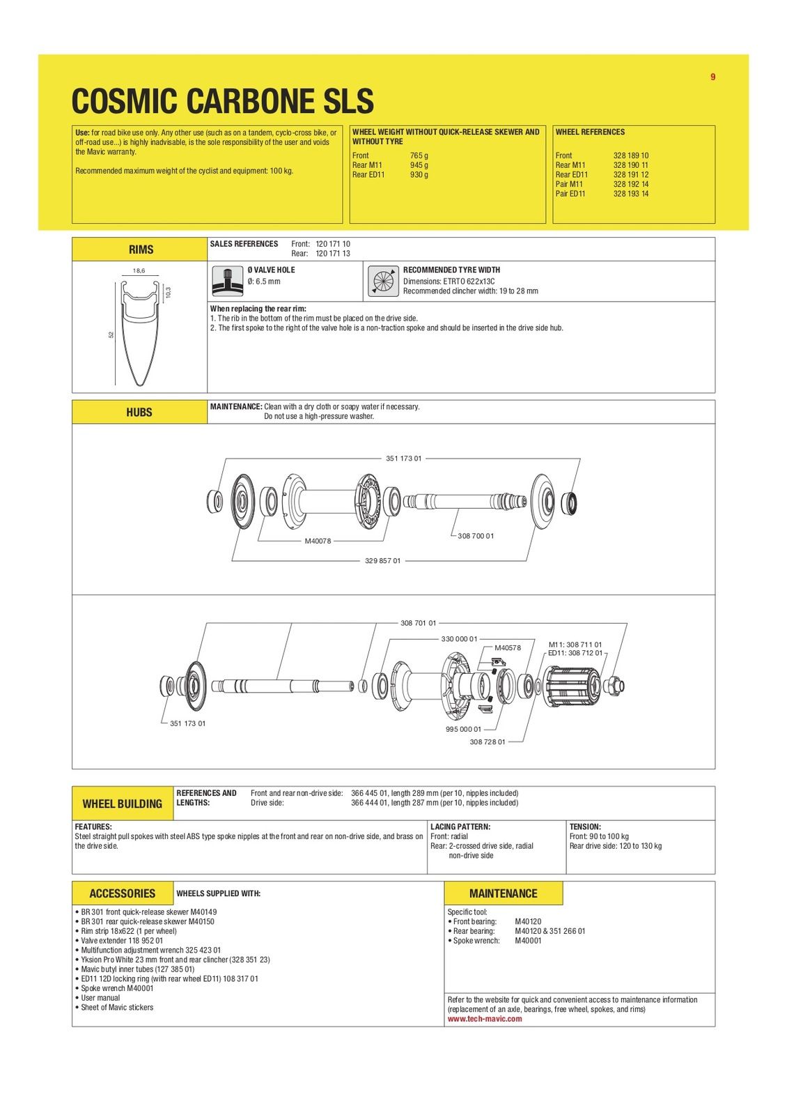

Du har ju insexnyckelgrepp i axeln (drivsidan) och den där kåpan på icke drivsidan är gängad så man han skruva på den med ett specialverktyg (som väl följer med hjulen? - eller med några pinnar och en polygrip) så att man sätter åt lagren lite.
Dra åt body/axel? Mavic Cosmic SLS
Hjulen är beg så har inget special verktyg.
Men svaren verkar täcka alla mina frågor så jag drar ihop allt och återkopplar om glappet fortsätter.
