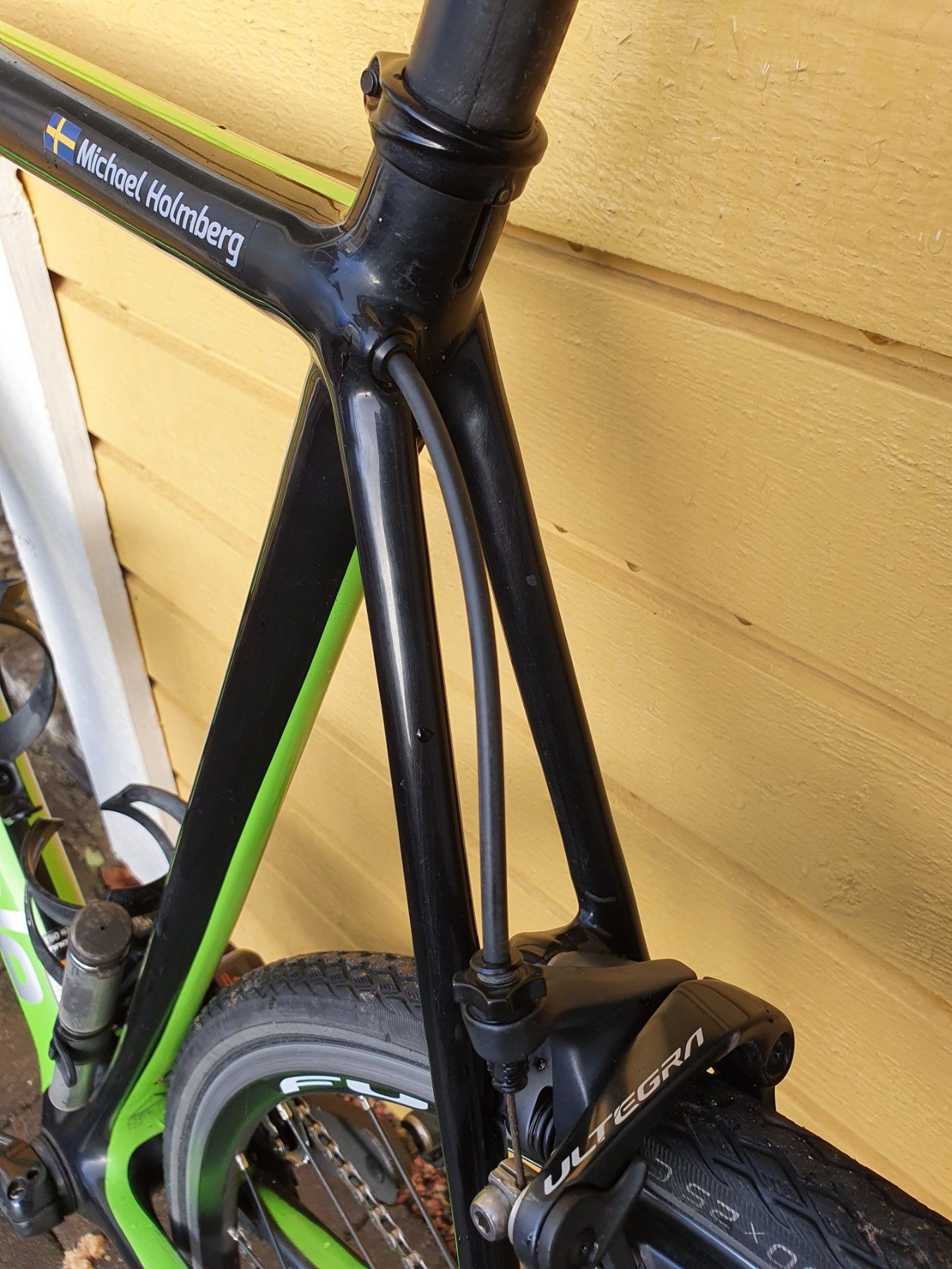

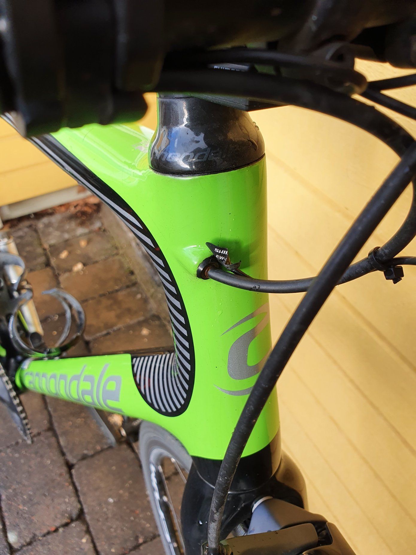

Har aldrig behövt byta en vajer som ligger dragen dold i ramen. Ramen är en Cannondale Supersix Hi-Mod Di2. Behöver byta vajern och höljet till bakbromsen. Är det någon som vet om vajern ligger "naken" inne i ramen? Tror mig sett på någon sida att man använder en magnet för att få fram vajern - är det så? Är det speciella ändar eller liknande som jag behöver?
Tar tacksamt emot alla tips innan jag sätter igång med bytet

För länge sedan hade jag någon liknade variant på Mountaincykeln. Fungerade väldigt bra minns jag. Ska undersöka lite vad som kan tänkas få plats. Vajern delar hål med Di2 kabeln fram. Blir nog detta som får styra hur jag gör.
