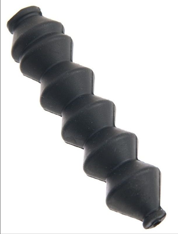

Finns det inga sånadär gummipluttar till hayes som det är på avid. Funkat galant för mig under vintrarna (vilken man inte kan säga om bakväxeln :-) )

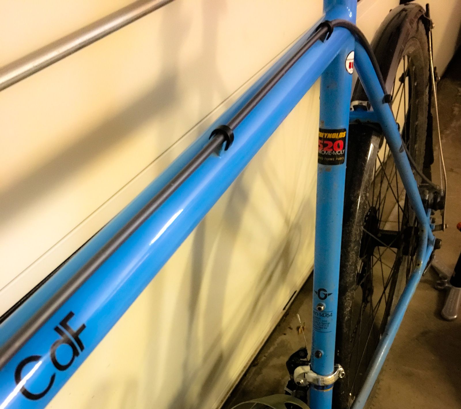

Längs topprör och sadelstag är en vinnande kombination om du får till det med oket placering.

Får man bara tätt mot höljet (dvs men behöver en modell med liner som går genom ändfästet på oket) så är det modellen. Är man en smula osäker så fyll den till hälften (inte mer) med fett :-)

Jag kör med heldragna hylsor. Så är min Croix de Fer designad. Saknar justering på styret (Tiagra STI-reglage). Sitter en justerskruv mot stoppet men den använder jag aldrig. Justerar genom att flytta vajerfästet och skruva på mothållet.
Skarvhylsor under vevhuset för dränering låter vettigt.

Min undersökning gav vid handen att skruvhylsan/justeringen mot stoppet nog är hyggligt tät mot höljet som den omfamnar. Det stora läckaget tror jag kommer från skruvhylsans gängade spets som sticker ut genom stoppet där finns det bra med möjligheter för vatten att ta sig in. Det leds ju in via vajern. Där tror jag gummitutor och segt fett kan vara lösningen.

Detta fungerade toppen för mig som hade exakt samma problem som dig på min CX för 2 vintrar sen.
Trots byte till svindyra höljen/vajers så hjälpte det inte tills jag satte på en sån gummibälg som jag fick från min LBS han hade liggandes i lådan.
Funkade klockrent.
Finns en till gummibälg som har ett längre avslut som är smalt också som är ännu bättre. Hittar ingen bild på den dock

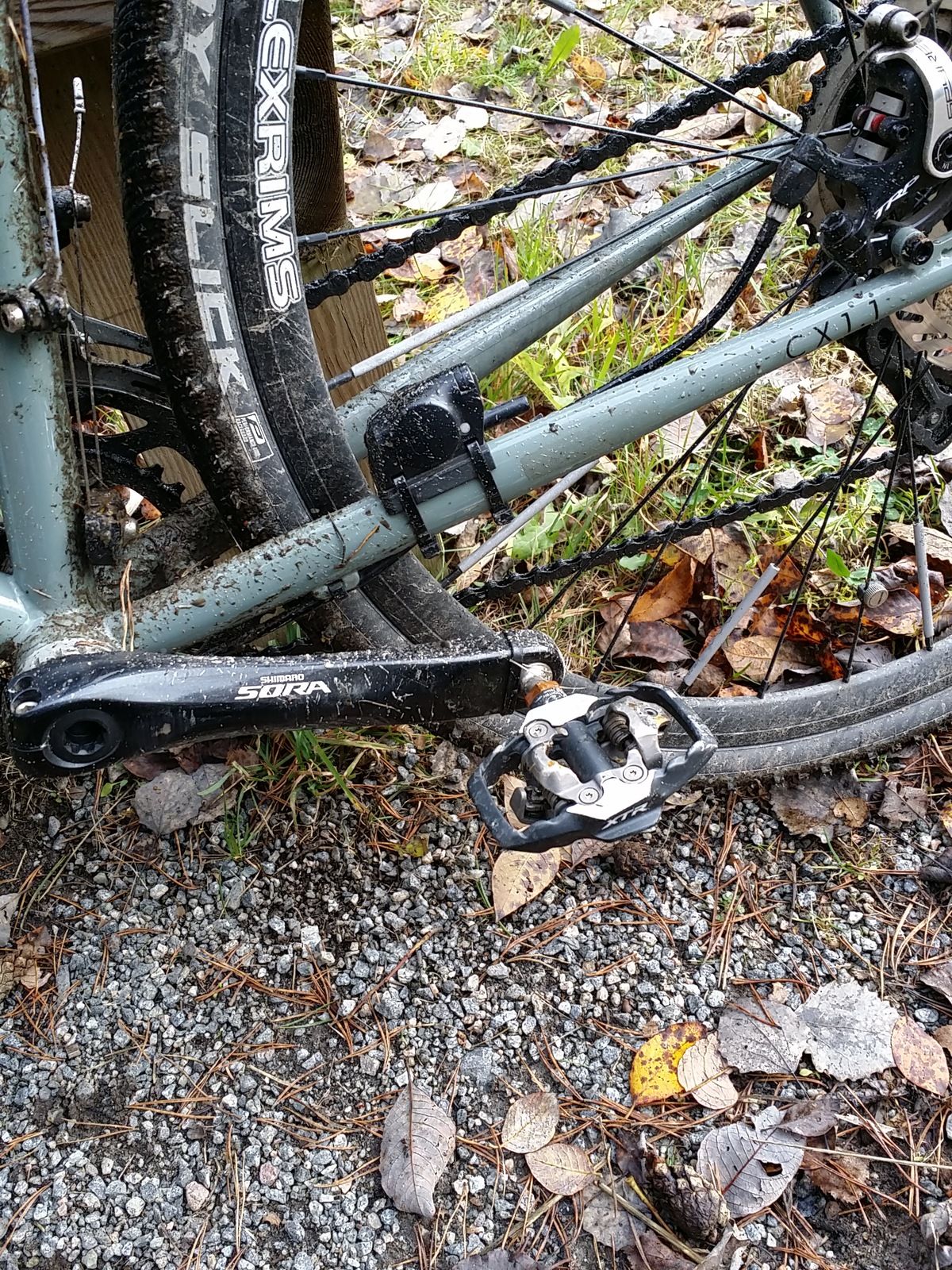

Ta ett litet brytblock, ett sånt som brukar sitta på äldre 3-växlade cyklar nere vid vevpartiet. Gör ett fäste så du kan montera blocket på kedjestagets ovansida på rätt avstånd från bromsen för att få rätt vinkel in i bromsoket.
Låt kabelhöljet stoppa en bit framför blocket så att vajern går naken parallellt med kedjestaget innan den går via blocket och in i bromsoket.

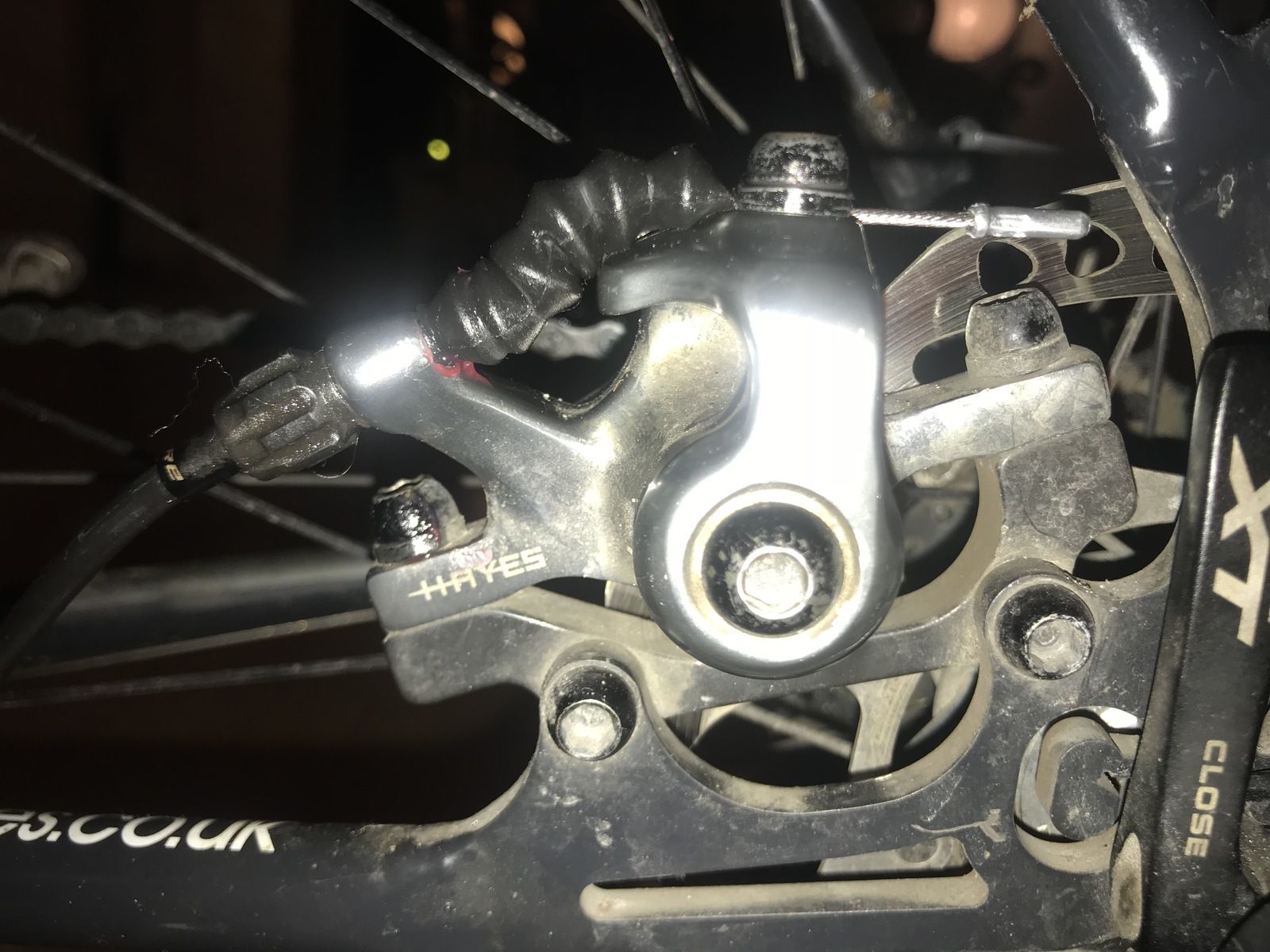

Lösningen 1.0 med fett i hölje, hylsa, stopp och gummihylsa. Ingen fukt över bron.

Funkade utmärkt. Blev lite extra tryck i returen med gummituta och nya vajer/hölje.
Har vajrarna suttit på ett tag utan annan service och designen ser ut som på min är det stor risk att du behöver en fix och nya vajrar för att få det att lira.
