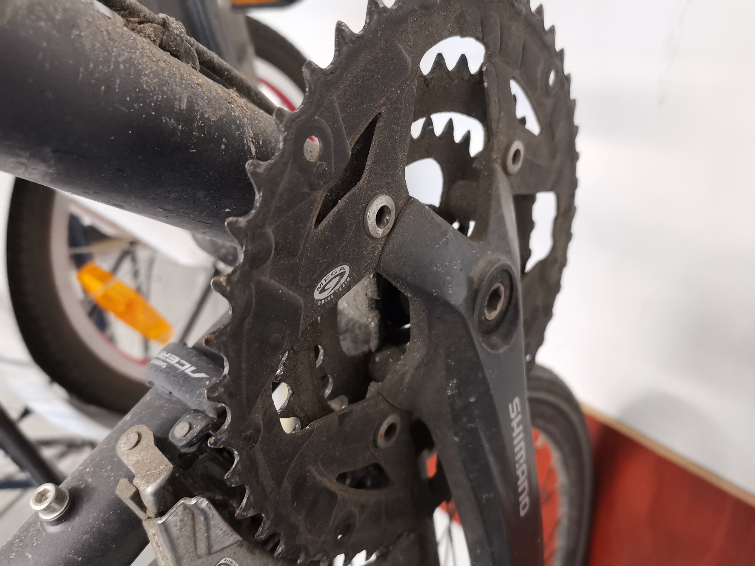

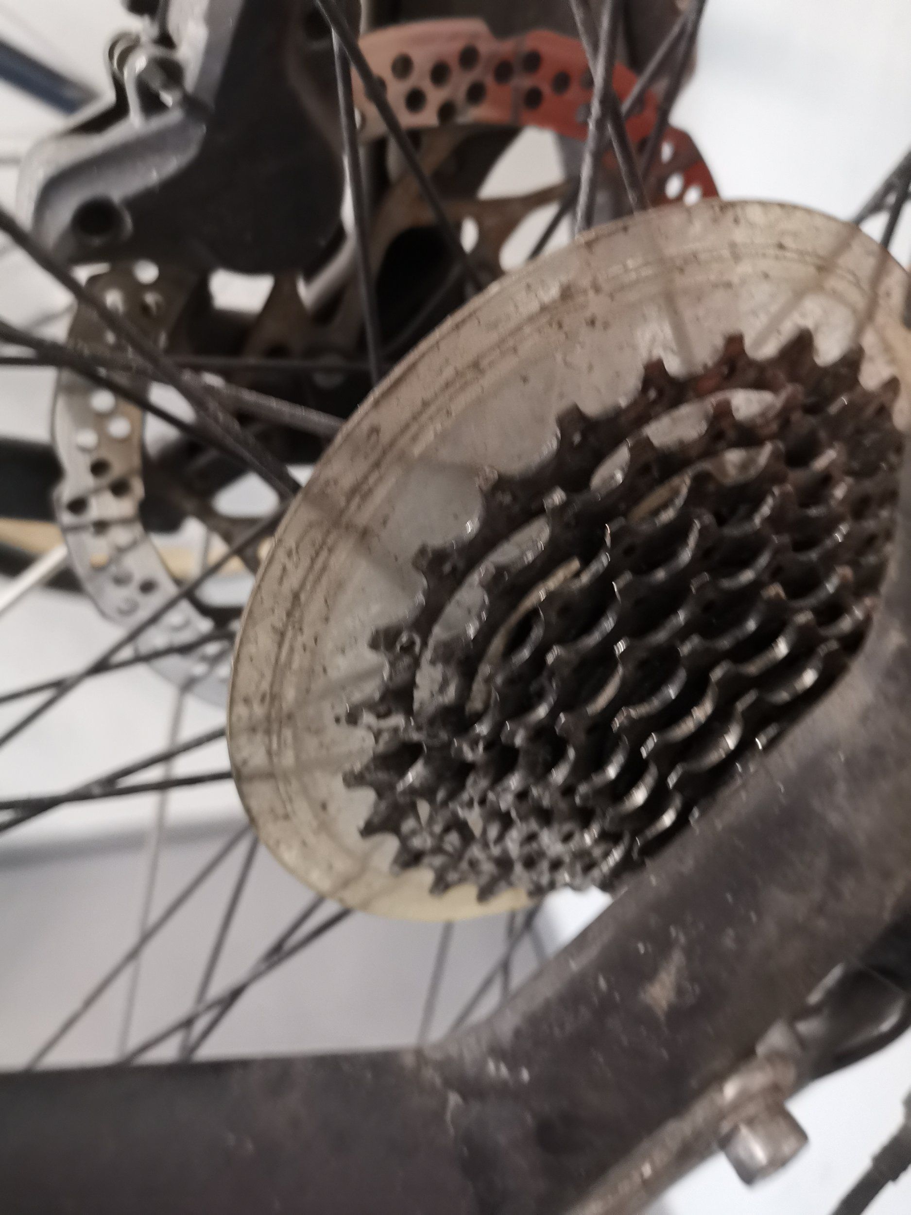

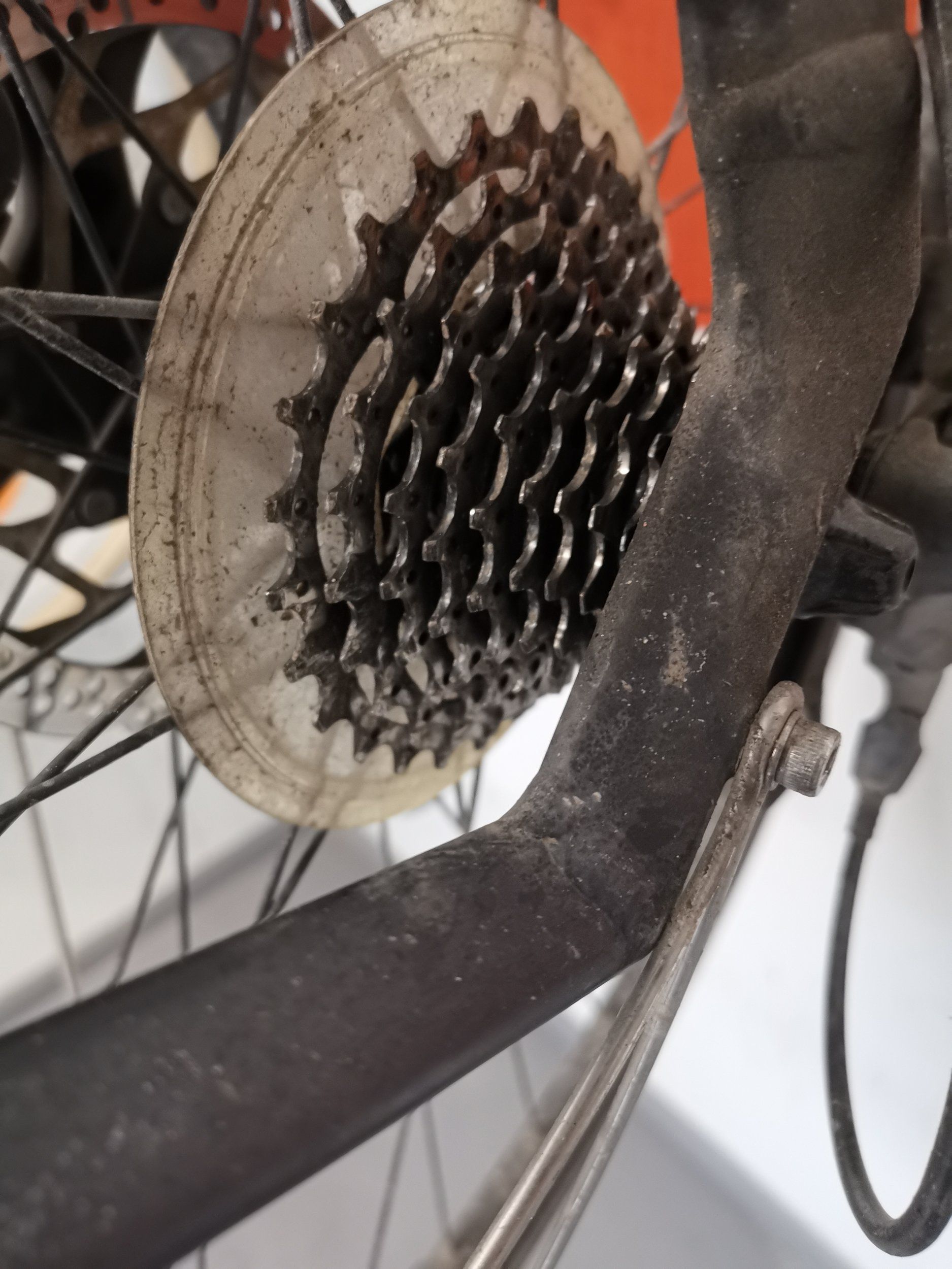

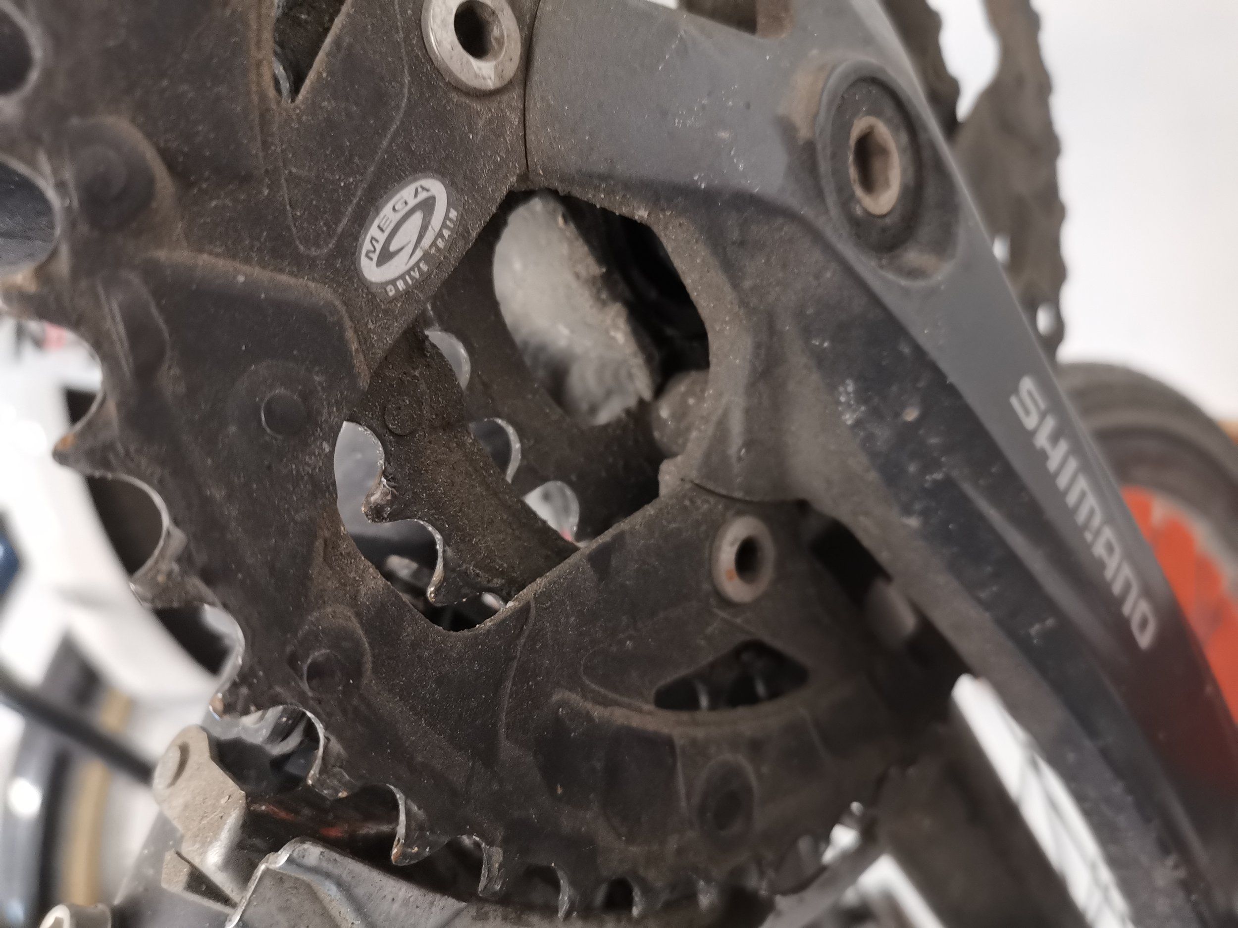

I helgen förvandlades min Nishiki allt-i-allo cykel till en sparkcykel i en uppförsbacke (kedjebrott).
Brist på underhåll och kärlek såklart, och faktum att jag saknar helt emotionella band till den för att orka gulla med den, har minst sagt gjort underhållet eftersatt.

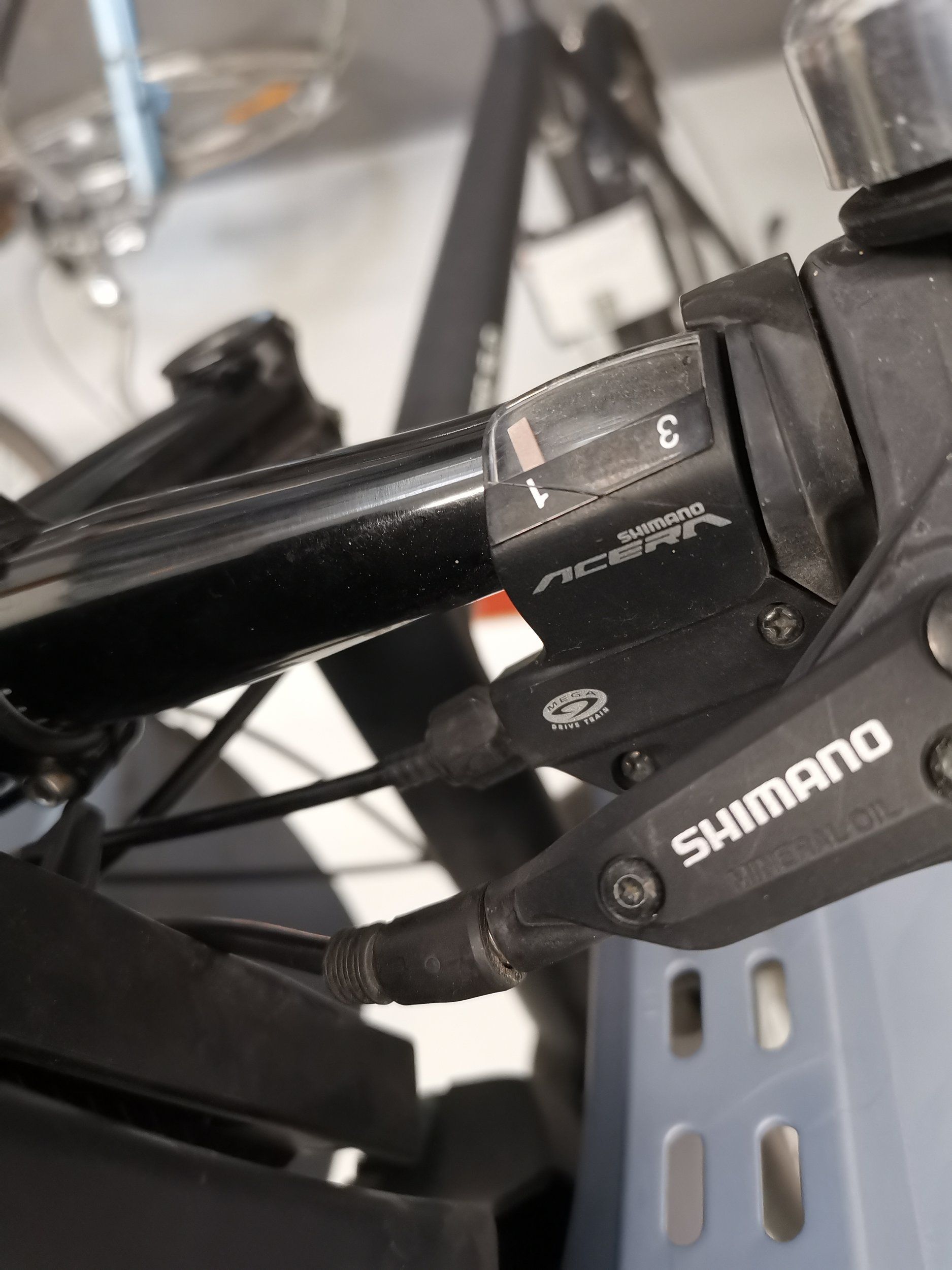

Den har tidigare använts sparsamt, men förhoppningsvis kommer den få dra lite cykelkärra i sommar så jag måste ha prylar som funkar och jag kan lita på. Så med en kedja som är av, hur långt tar jag denna uppfräschning? Drivlinan består idag av ett trippelt vevparti och en niodelad kassett. Reglage är Acera och likaså framväxel, på sedvanligt Nishiki-maner är bakväxeln "timmad" och är en Tiagra.
Vad behåller jag och vad byter jag? Tror ni kassett och framdrev kommer funka med en ny kedja? Växlingsprestandan har degraderats gradvis, så nya vajrar och höljen känns givet. Men borde jag ge mig på att byta reglage och växlar också kanske? Gå från 3x9 till och med?
Vad är rimligt sett till pris/prestanda i ert tycke?
Såhär ser det ut i sin alla smutsigaste uppenbarelse:

Reglage och växlar behöver man ju bara byta om man kraschar sönder dem, men dina trissor i bakväxeln kan nog vara slut. Vevpartiet funkar nog, möjligen byta storklingan, men ibland är det ju tyvärr billigare att byta hela på en gång.
Vajrar är ju trevligast nya, köper man set kan man ju byta alla, annars är ju bakväxel och bakbroms rätt mkt viktigare att de löper smidigt än fram. Dumsnålt kan ju vara nya vajrar och behöll höljena men blåsa ur dem med ngn smörjande sprej. Det hade nog jag börjat med.
Edit: reglage jag hade som kärvat ihop blev som nya när jag sprejat in 5-56 i alla öppningar.

Tack för synpunkter, det får bli en ny kassett, kedja och vajrar / höljen till att börja med. Hittade en ny SRAM 1070 kedja i en låda här hemma, det lär väl funka på en "9-delad" kassett även fast den är specat för "10-delat"?

Sen skall jag bara hitta någon 9-delad kassett som finns i lager, alt får jag prova med den som sitter på till att börja med.

Vill du vara på säkra sidan ska du ha en kedja för 9-delat.
OT-SP41 funkar bra.
Biltema har väl 9-delade kassetter också?
Ja, de har Shimano CS-HG400 för 9-delat:

Kedjebrott i backe känner vi igen... Passa du på att byta bakväxel också, den förra kan ha bidragit till sämre "växelprestanda". Bakväxlar är - eller var förrförra året - löjligt billiga, och du kanske kan få ett paketpris.
