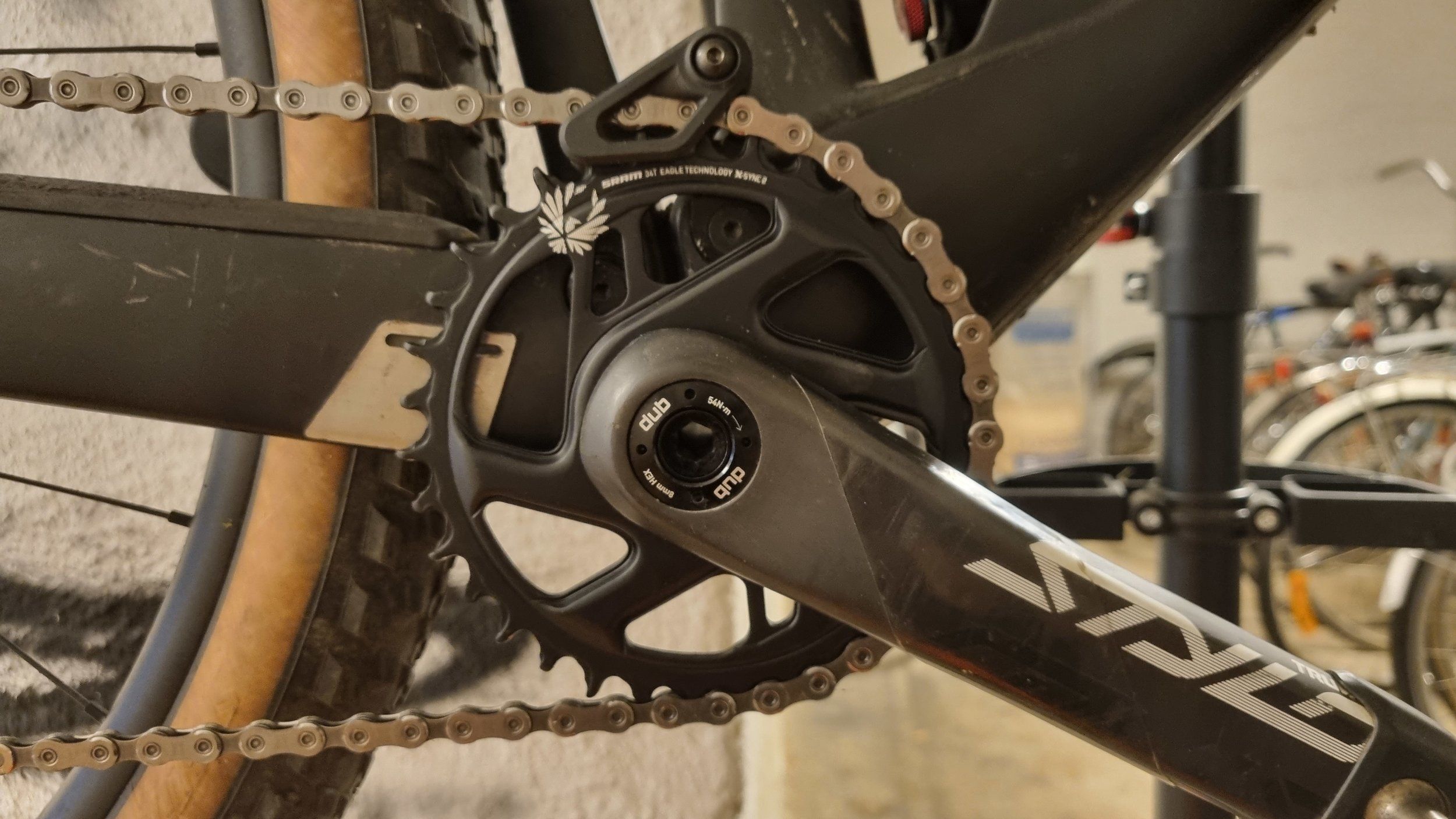

Bytte precis hela drivlinan på mtb'n, exakt samma delar som satt på men nya då. 12s XT kedja, 34T Sram x-sync 2 drev, 3mm boost.
Har alltså bytt till identiska delar men känns som det inte passar ihop fram med nya delarna, kedjan har problem att ta sig ner på kuggarna och det kuggar över o lever rövare.
Har mekat en del cykel i mina dar men detta övergår mitt förstånd...
Edit. Funkar bättre på gatan än i mekstället men känns fortfarande ganska o-smooth.

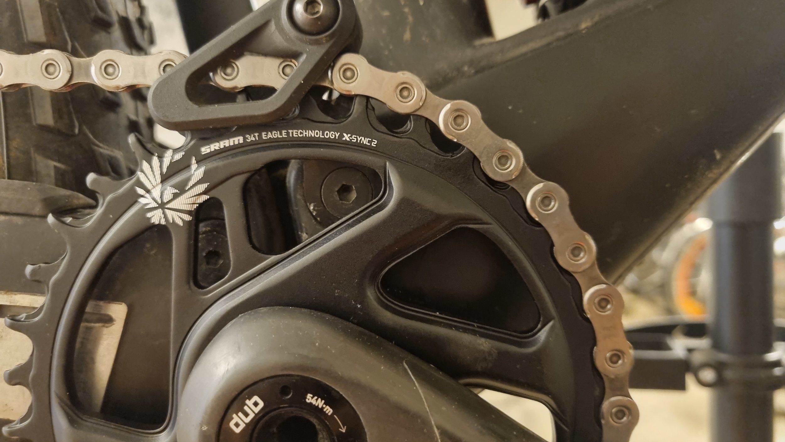

Jag tror precis som ostrand skriver att kedjan är fel. "Texten" ska vara utåt på Shimano, vissa har behövt använda SRAM-kedjelås också med Shimano-kedja på SRAM-drev.

Vänt på kedjan nu. Ganska ok på gatan men i mekstället lever det fortfarande rövare. Funkar bra så länge det är tryck men snurrar jag tramporna med lågt tryck kuggar det över. Va i helvete....

Som jag skrivit ovan, har läst i flera trådar att folk får det att fungera med sram-kedjelås på shimanokedja, så har du det kan det vara värt att testa.
Jag har kört Shimano 12s kedja på SRAM-drev själv, men det kan mycket väl vara pga lite slitet som nämns ovan.

Der klättrar på kuggarna på alla ställen, inte specifikt vid kedjelåset, så har svårt att se hur det skulle hjälpa.
Ska prova att köra så här lite o se om det sliter till sig.
