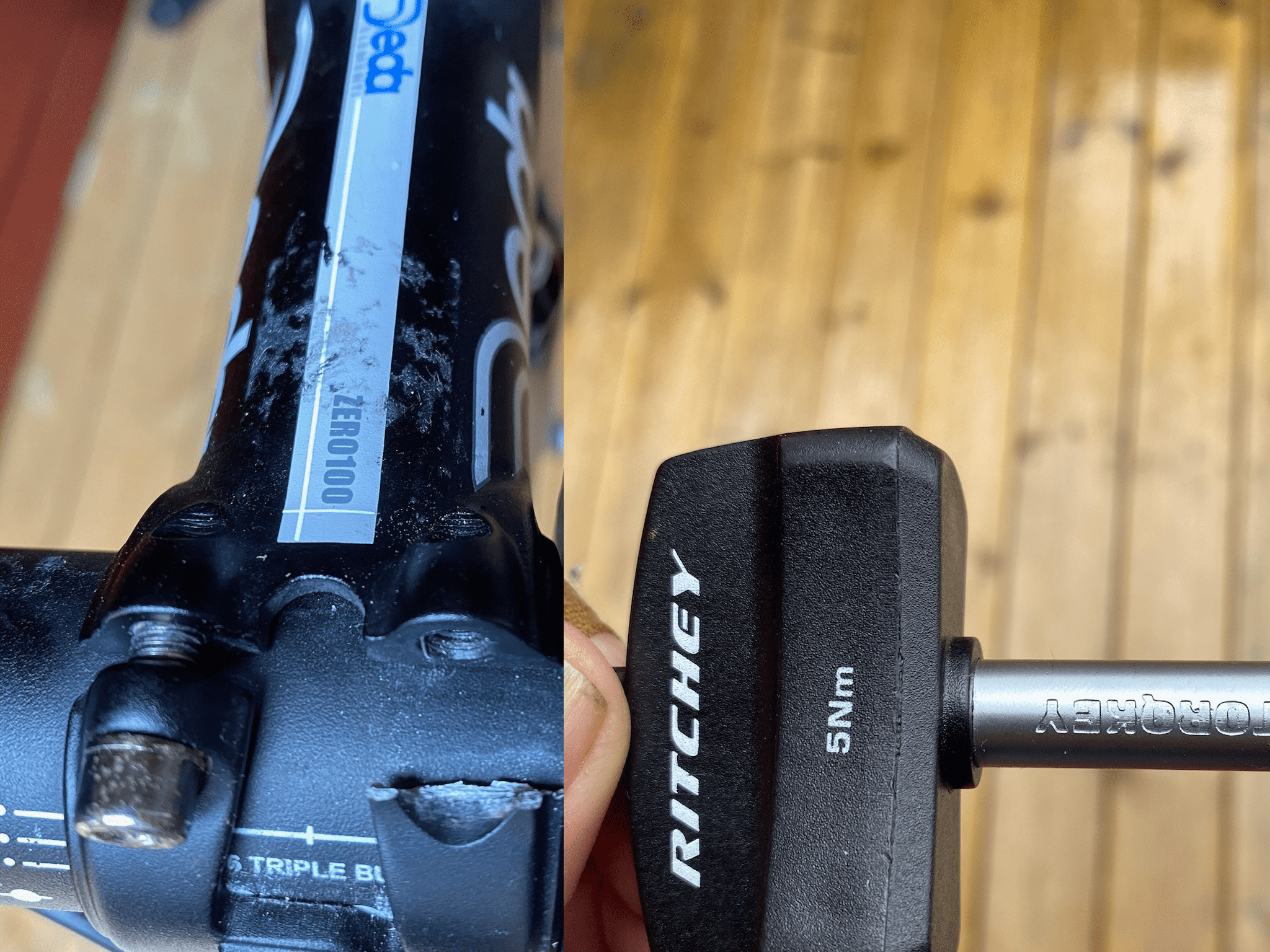

Drog av fäste till styrstam - Varför?
Kan det inte vara en försänkning bara. Sett det på en del styren.
I vilket fall bör det undersökas.ja precis, redigerade mitt inlägg precis när du svarade, kan vara så
Tack för svar! Det är nog lite rost från skruven. När det gäller själva brottstycket är färgen jämn, men man vet aldrig. Bättre att den gick av i vardagsrummet än ute i någon backe.Det var nog skada på frontplattan. Jag har aldrig dragit av, men hittade en gång sprickor på motsvarande ställe.
Det är lite känsligt, men bara att skaffa en ny stam och se glad ut.

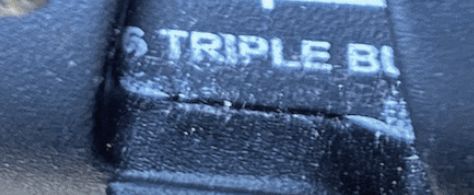

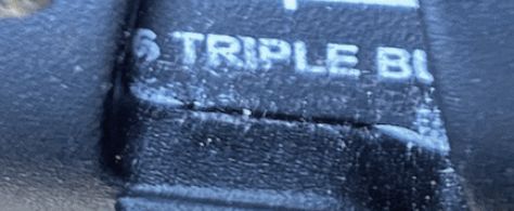

Bilden på brottytan är lite suddig, men jag tycker mig ana mörkare del vilket innebär att det är en gammal skada. Gissningsvis ifrån tidigare montering/ommontering. Vill du ha bättre kvallite på gissningen då ta skarpa bilder på brottytorna så är det lättare att tala om vad som föranlett brottet.
Ja, styret ser ut att vara helt. Men jag ska kolla mer noggrant när jag monterar nya styrtappen.Ser ut som att styret är spräckt också, köp ett nytt.
edit, det kanske är skarven mellan styre och frontplattan som jag ser fel på.

Ja, om det är så att brottet beror på ren utmattning av metallen blir man ju lite nervös. Tur att den gick av i vardagsrummet och inte i en nedförsbacke :-)Jag vill minnas att Rose nånstans rekommenderade byte av styrstam med några års intervall för att de mattas ut med tiden.
Själv har jag inte koll på mina styrstammar.
Jag kör C260 på en cykel, det är en lite robustare konstruktion. Nackdelen är att jag måste linda av lite styrlinda för att få dit eller bort styret.Den kan ha utmattats av att skruven suttit för löst tidigare, vilket gör att allt flexar och belastningen hamnar i punkter istället för att spridas ut.
Och ja, såna där långa smala saker i gjutgods bör man nog byta med några års mellanrum.
