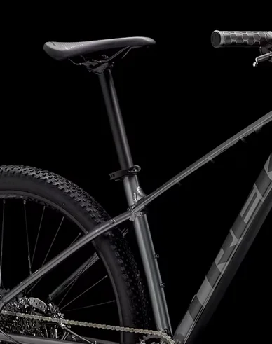

En vän har en Xcaliber8 , och hon vill ha en dropperpost till den.
Problemet är att man inte får ner stolpen tillräckligt långt ner i ramen, pga de där muttergrejjerna som sitter inne i ramen med för att man ska kunna skruva fast flaskhållaren där..
Men dom borde väl gå att borra bort tänker jag?
Någon mer som har haft detta problem?
Dropperpost på trek Xcaliber8
Jag har haft ett liknande besvär fast på en annan cykel.
Jag tycker att det finns tillräckligt med instickslängd ovanför den övre niten för en kortare dropperpost (75-100 mm). Att mäta sadelns nuvarande position och sedan att hitta en sänkstolpe som ger samma sadelhöjd men samtidigt sitter inte för djupt.
Det går i princip att borra bort nitarna. Det blir lite klurigt att hålla borren vinkelrätt i den tränga framtriangeln (liten Dremel kanske?) Kommer ingripandet att försvaga ramen? Vem vet.

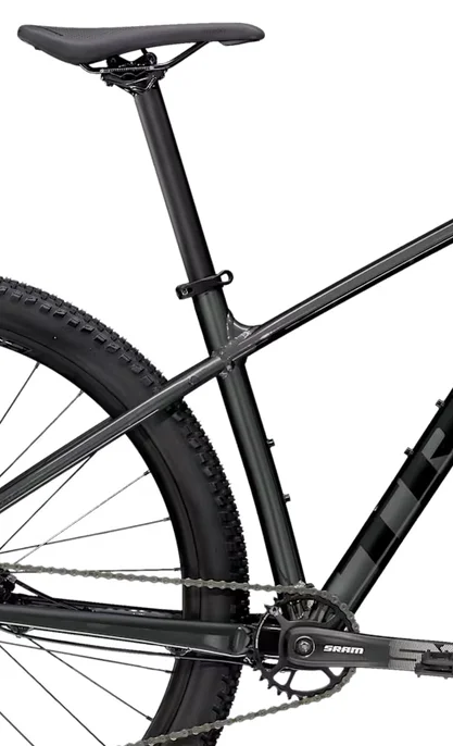

Tänk på att sadelröret inte är helt rakt, enligt bilderna på Xcaliber 8 som jag hittar. Titta noga: det böjs litegrann runt bakhjulet. Det betyder att du inte kommer att kunna stoppa någon sadelstolpe hela vägen ner till vevhuset, även om båda nitarna är borta.
