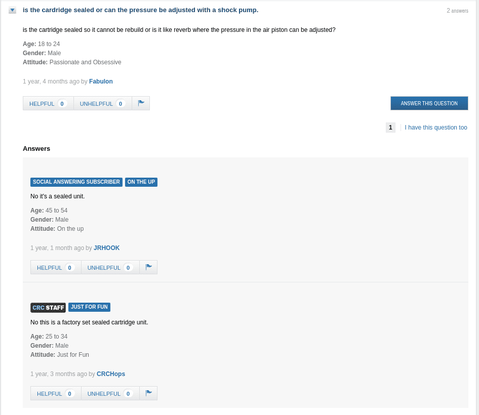

Spännande. Då var folk (inkl crc-personal) antagligen för snabba på att svara på frågor, eller så har dom ändrat på något under resans gång.

Finns ventil under sadelklämman som sagt. Står rekommenderat tryck i manualen. Då min stolpen inte ville åka upp hela vägen så misstänkte jag lågt tryck, vilket stämde. Stolpen kanske uppdaterats sedan de svaren på crc.

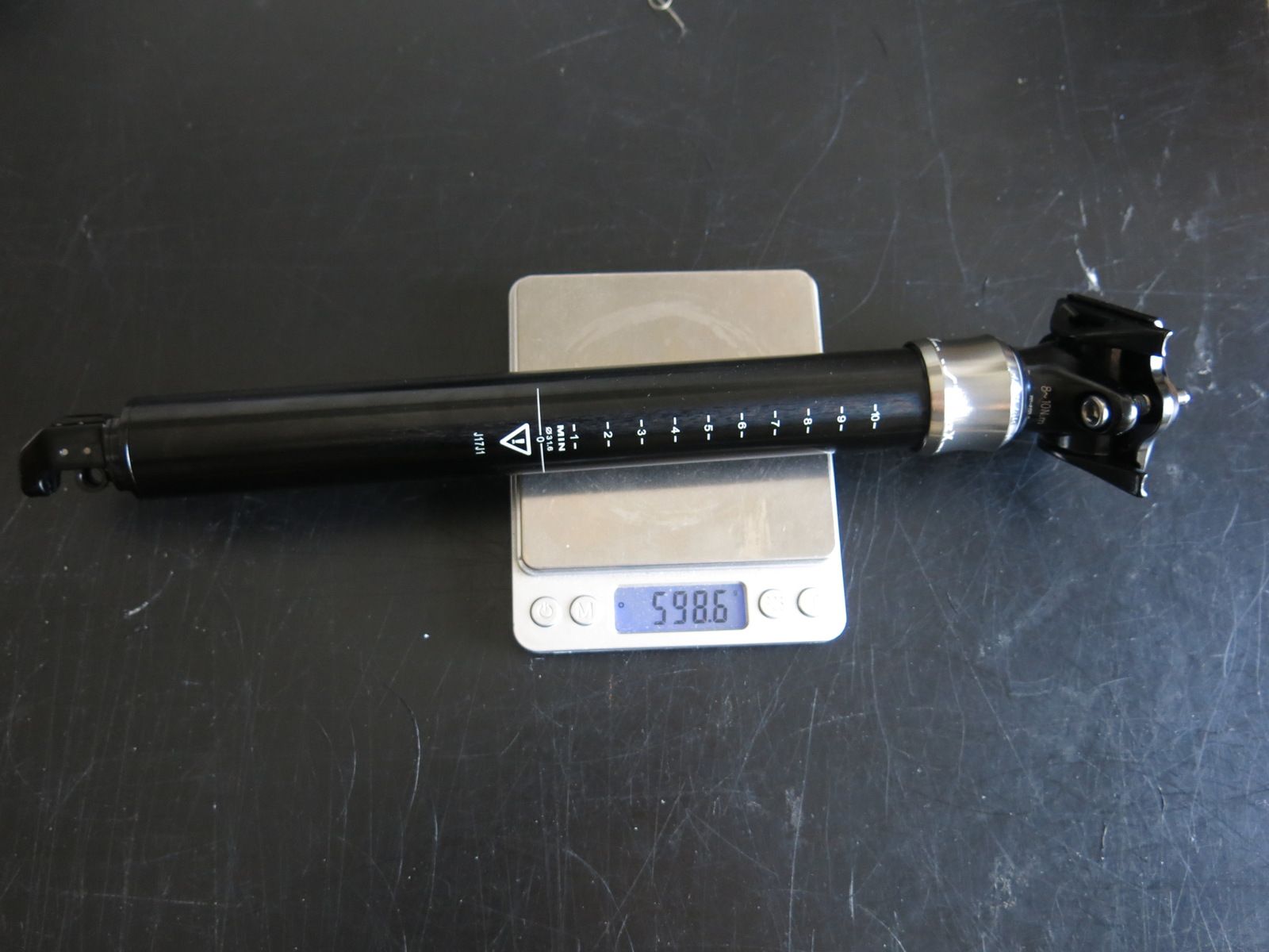

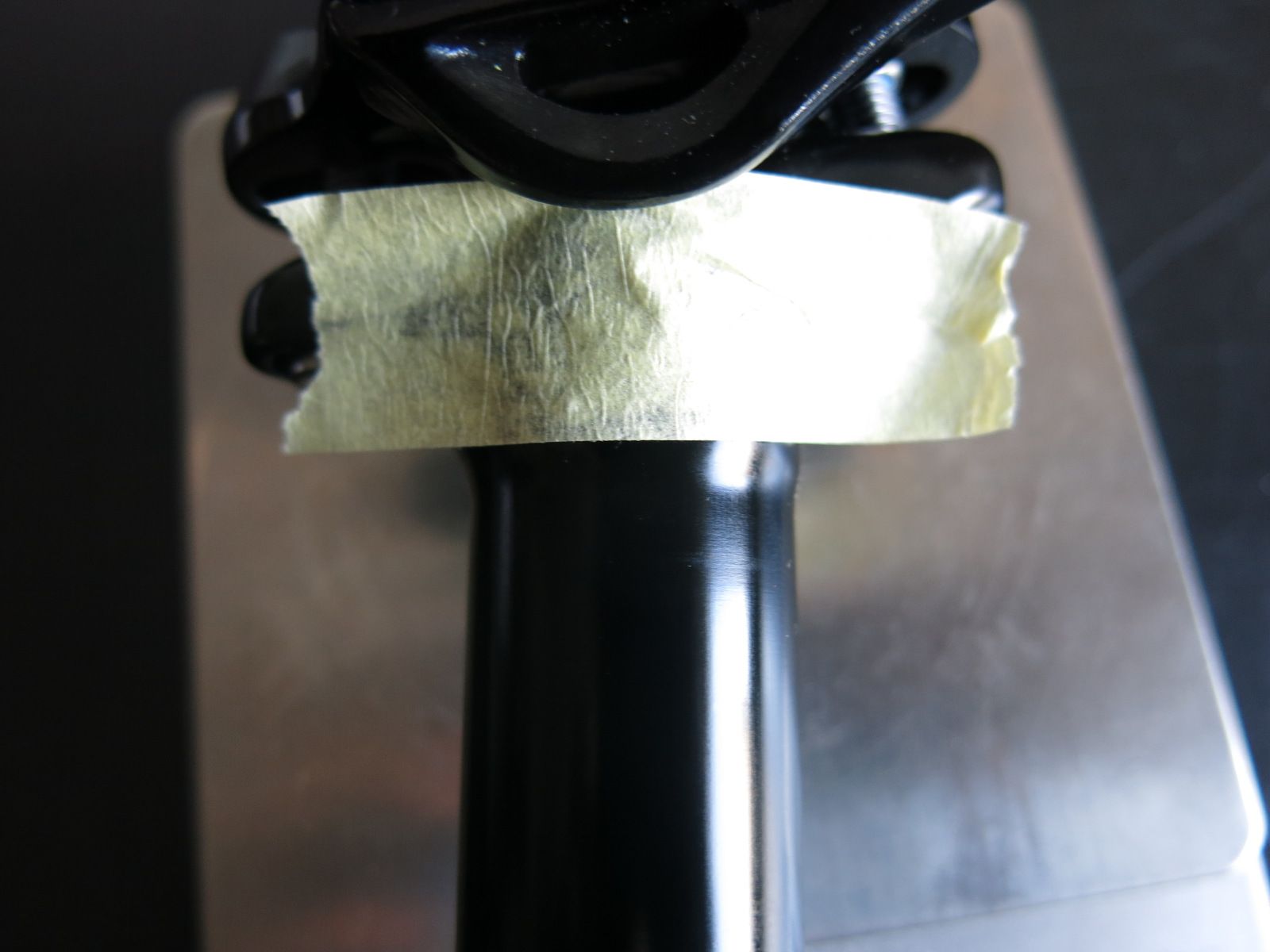

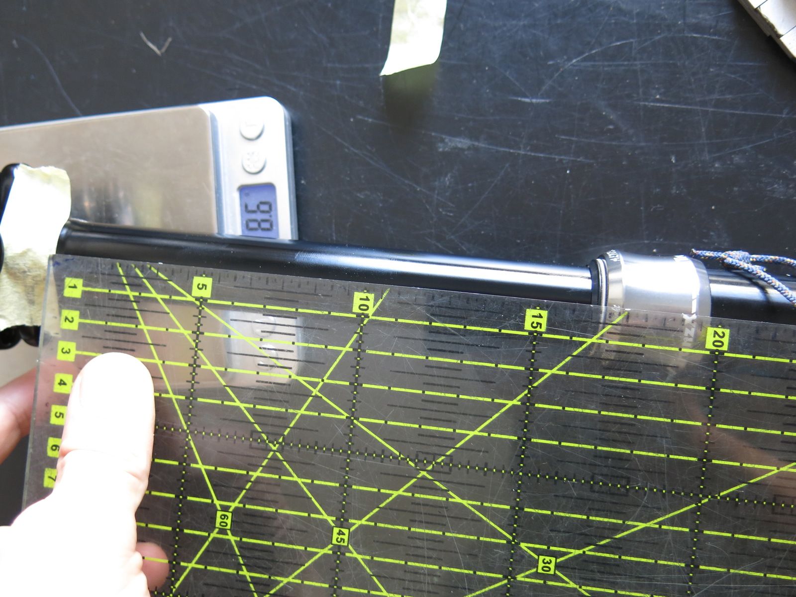

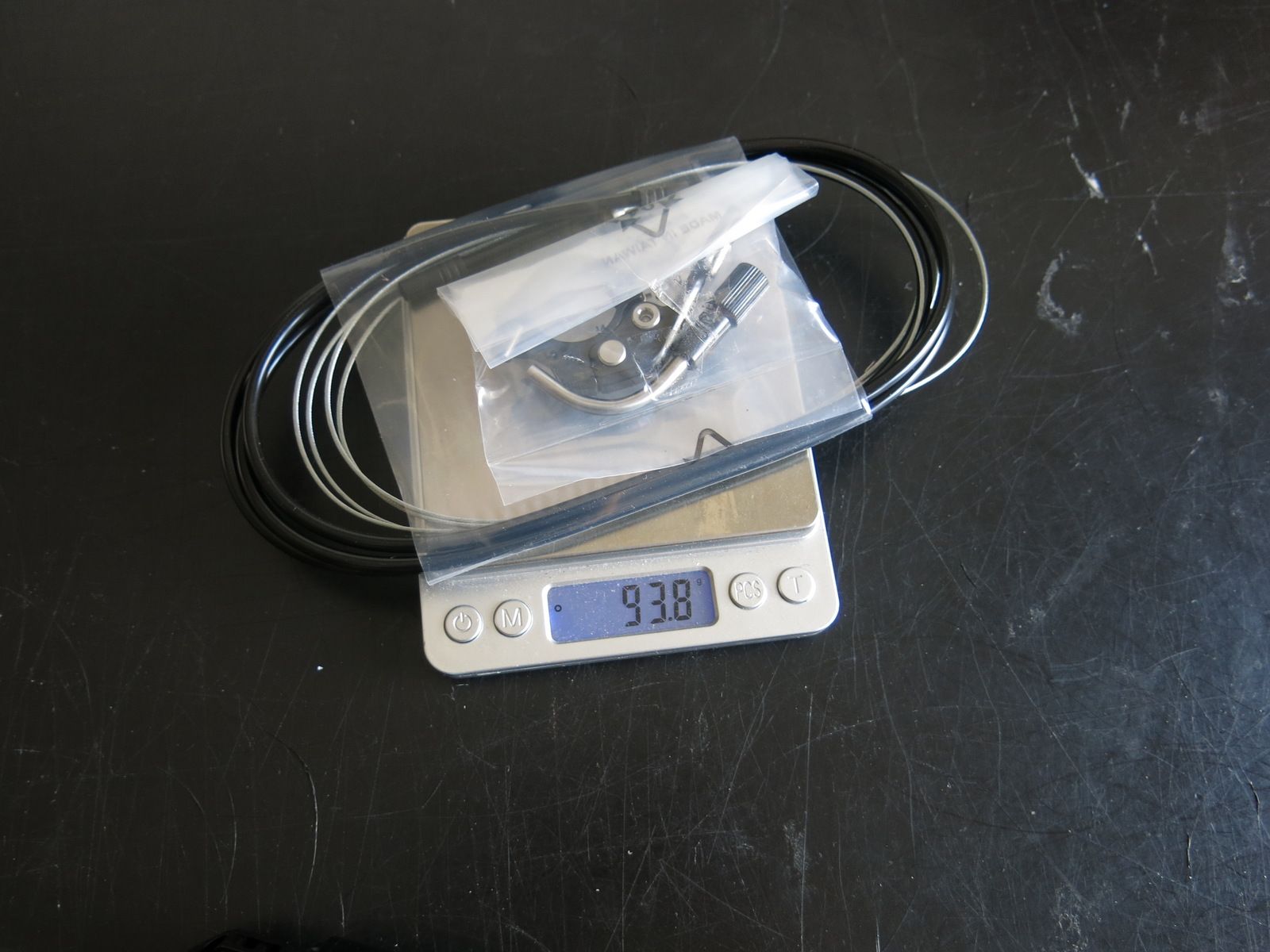

Fick hem en Trans-x/Brand-X 170 mm idag.https://www.bike-discount.de/en/buy/tranzx-remote-seatpost-ysp07-internal-623650
Inte jätte imponerad tyvärr. När den är i botten så går gummitätningen upp där stolpen blir bredare i toppen. Jag är lite rädd att den kommer att töja sig :(
Bara 165 mm i dropp också. Hur är andra stolpar, exakt så mycket drop som speccat eller glädjesiffror allá usb-minnen?

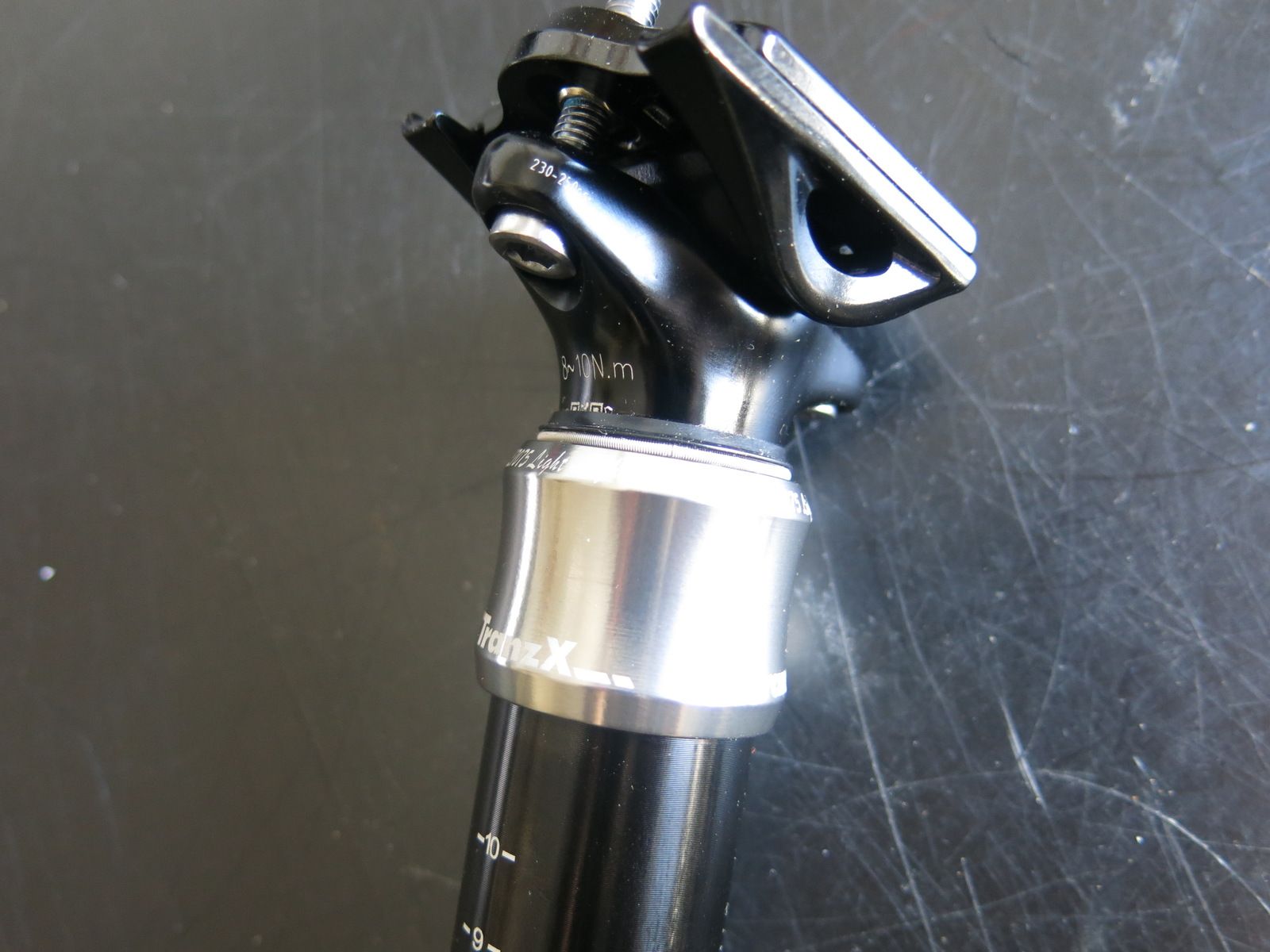

Jag köpte en 125mm tranz x på BD => den hade silvriga ringen som ovan trots bild med svart ring.
Min 120 mm från wiggle hade svart ring på 120 mm varianten - sen köpte jag en 150 drop nu också av wiggle har jag för mig den hade också svart ring.
Sen tycker jag personligen att remoten med typ växelspaksfunktion är smuttare än den ovan så kan vara värt att kola vilken remot som följer med. Å andra sidan gick min spak av på ena....numera ersatt med Wolftooth som är värd varenda spänn.
