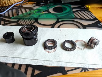

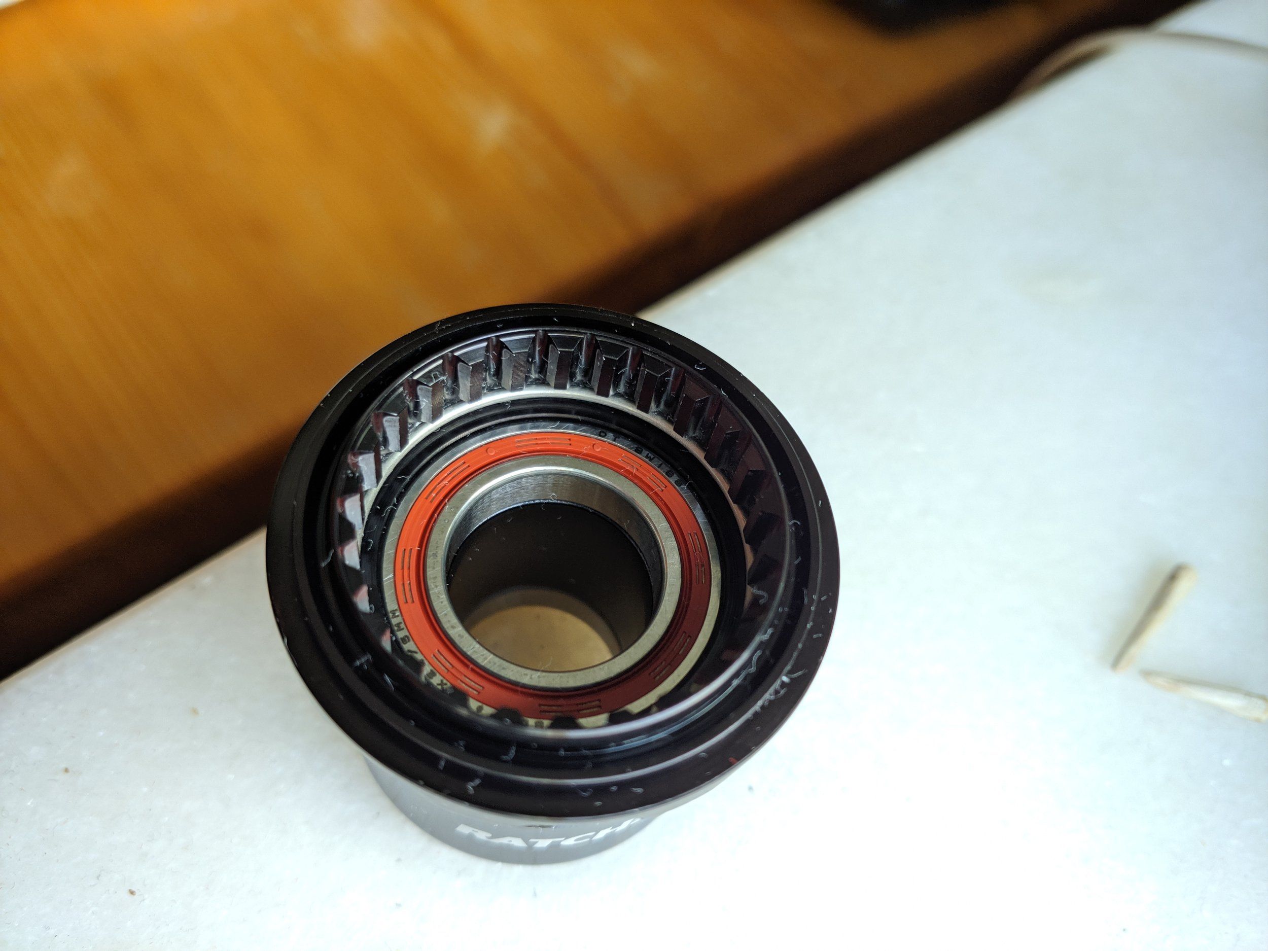

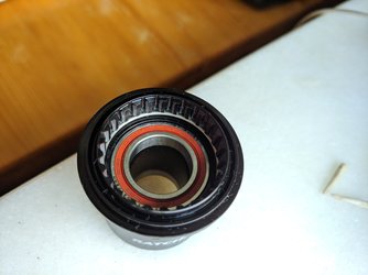

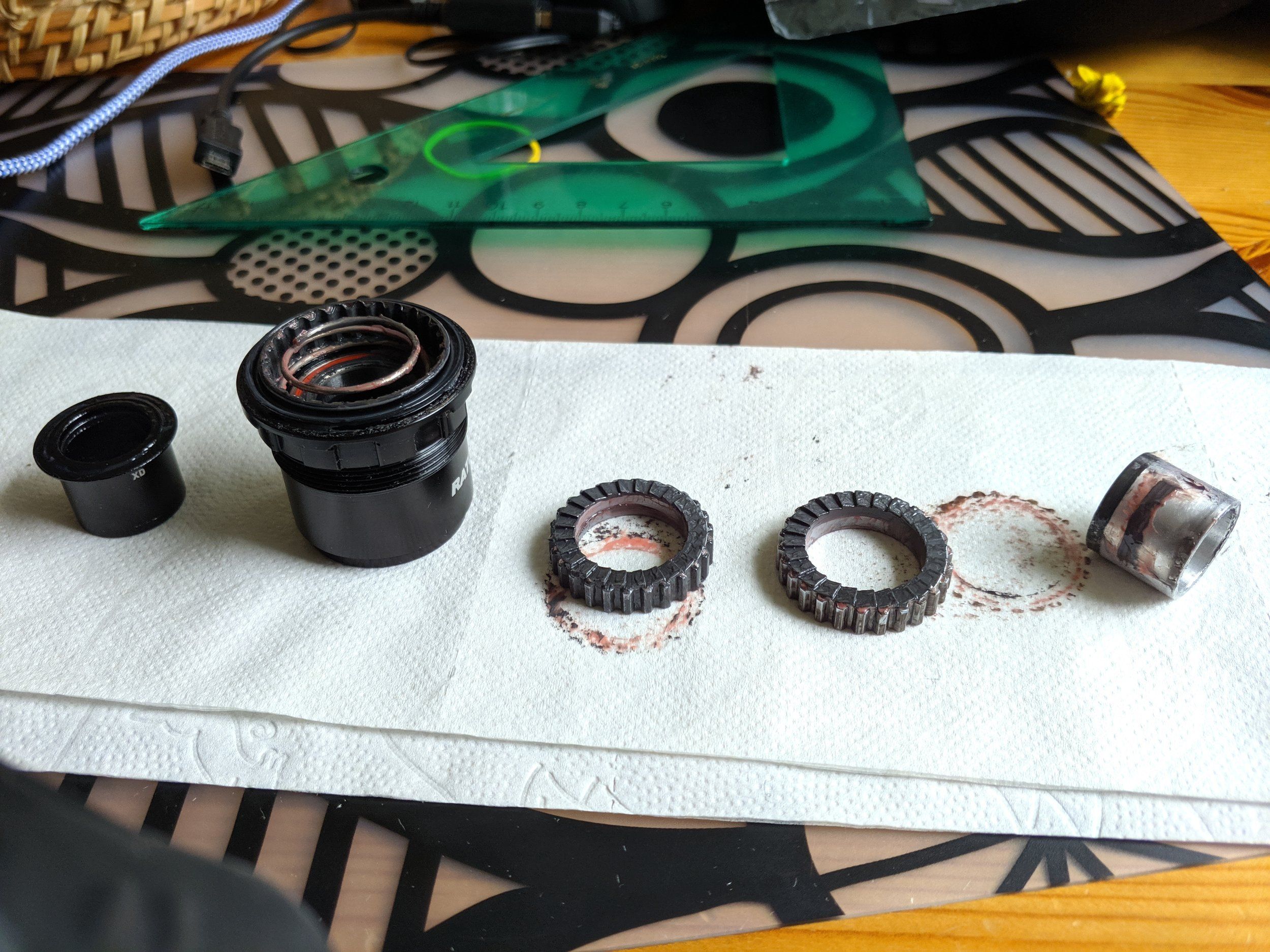

Skulle ni reklamera eller tycker ni följande beskriver ett normalt slitage efter ca 15 timmar effektiv tid?
Bodyns ytbeläggning är bortsliten där ratchets driver mot bodyn. Ratchets har fått små skador på topparna där ratchets glider mot varandra. Jag upplevde 2-3 gånger att det kändes som om ratchets inte greppade direkt efter extra rotiga och steniga stigpartier på ganska plan mark (började efter ca 10 timmar cyklingstid). Tog isär vid 15 timmar och då var fettet fullt av partiklar från den bortslitna ytbeläggningen (mest i bodyn och på ratchet närmast bodyn). Efter rengöring och nytt fett har navet fungerat utan att slinta (ca 5 timmar).
Jag väger ca 80 kg med all utrustning. Cyklar teknisk stig på FS med 130/120 slag. Navet är från Februari. Body och ratchets är nyare. Jag fick ny body och nya ratchets när tidigare ratchets gick sönder. Jag fick inte alls samma slitage på första bodyn trots att jag körde med 54T ratchets en hel månad innan DT bytte ut både trasiga 18T och body.
Jag trodde DT Swiss gjorde hållbara nav. Kanske bara haft otur eller har för stora krav på att det ska hålla?
Fler bilder här:

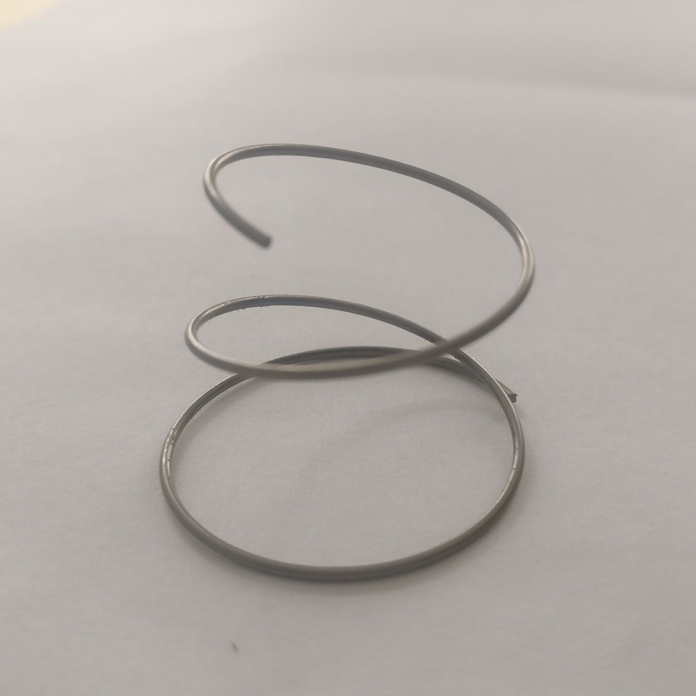

Är fjädern skev eller är det bara perspektivet?
Jag hade liknande problem med en ratchet från Syntace och där var problemet att fjädern var skev (jag fick en ny ratchet och fjädrar från Syntace efter jag skickade bilden).

Fjädrarna ser raka ut, men tack för tipset.

Den svarta ytbeläggningen på splines på sidan där bodyn driver mot ratcheten är bortskavd. Det är blank metall där det ska vara svart ytbeläggning.
Ratchet-tänderna är lite skadade, mest på den till höger på bilden i första posten i tråden här, mellan kl 6 och kl 10. Alla toppar på båda ratchets ser dessutom lite avrundade ut.
Partiklar från ratchets har troligen också bidragit till fettets slipförmåga till slut. Till och med splines i "nut ring" ser lite lätt slitna ut. Ingen ytbeläggning där, bara stål. Effektivt slipmeddel det här.
Fettet var svartare och klistrigare närmare bodyns splines när jag gjorde rent, men har spridit sig till båda ratchets. Kan skicka med bild här.
DT i Sverige säger det här är fullt normalt efter mindre än 15 timmar. De är rädda för att inte få ersättning från DT centralt om de byter ut ratchets och body igen.
Ratchet-tänderna är lite skadade, mest på den till höger på bilden i första posten i tråden här, mellan kl 6 och kl 10. Alla toppar ser lite avrundade ut.
Ah nu ser jag, zoomade in, ja det är väl flisor från färgen som följt med som du säger.

Den svarta ytbeläggningen är förmodligen bara cold blue för rostskydd. Tänderna såg ju lite tråkiga ut.
Varför skulle DT ha vanlig färg där som lossnar och skapar reklamationer i onödan? Jag tror det är till för att skydda den mjuka metallen under, men jag kan ha fel.
Ytbeläggningen satt kvar i första bodyn med 54T efter samma tid, trots att den fått små skador på 2-3 splines när 18T blev flis.
Tidigare sa DT Sverige att de aldrig sett en body blivit utsliten så här snabbt och att jag behöver vända mig till en butik som de jobbar med. Nu har de ändrat sig och säger att de inte kommer få ersättning av DT om de byter ut delarna.

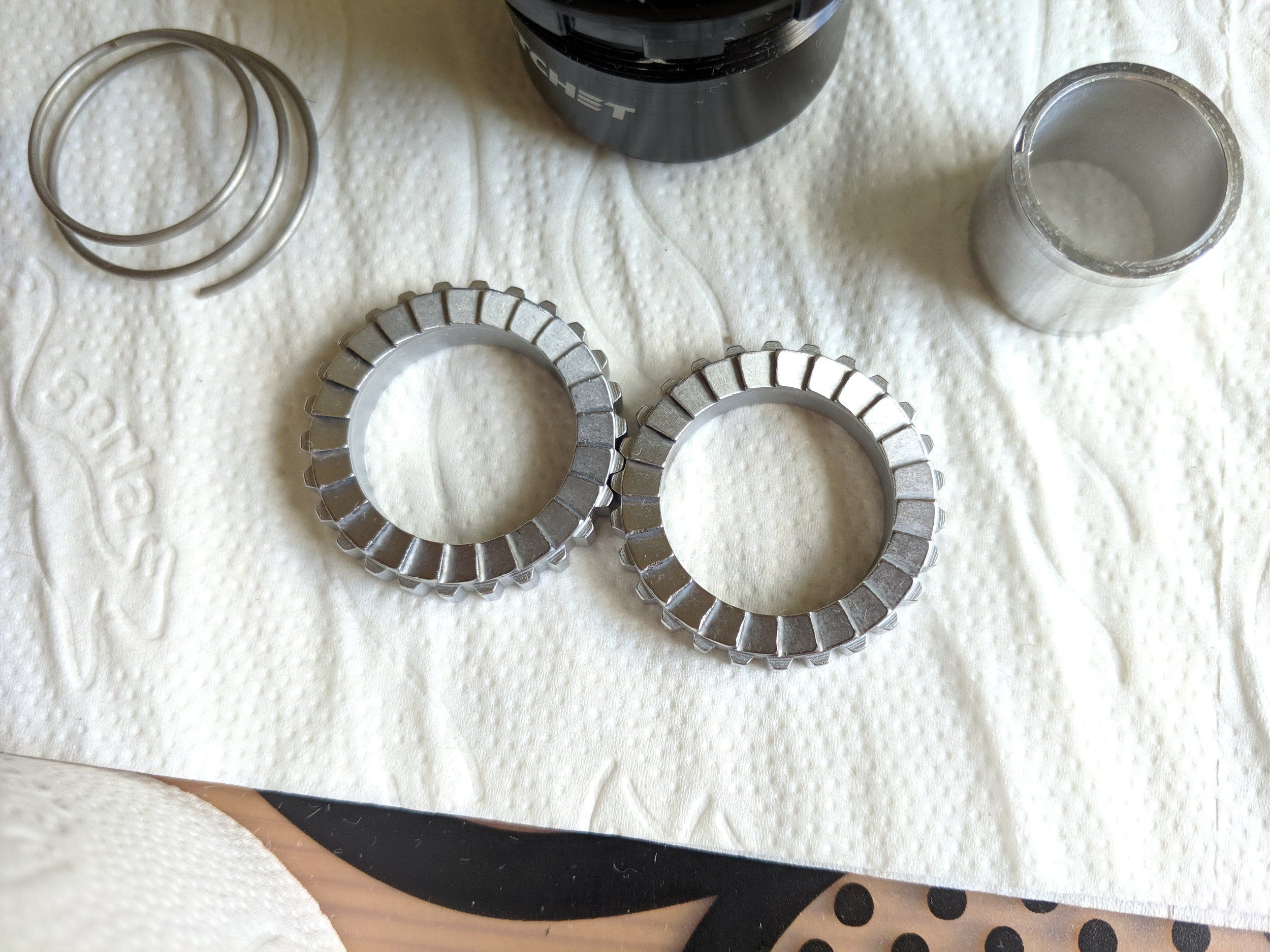

Nej, bara 54t är utfrästa. 36t var standard på 240 och 18t på 350. Nu har 350 standard (gamla) 36t ratcheten. Men utfräsningnen spelar ingen roll när problemet är att man tappar spetserna av tänderna.

Cold blue/gun blue är inte färg. Om stålet är mjukt så är det fel. Ringarna ska vara helt härdade. Metalflisor i fett ser svart ut så det är inte färg.

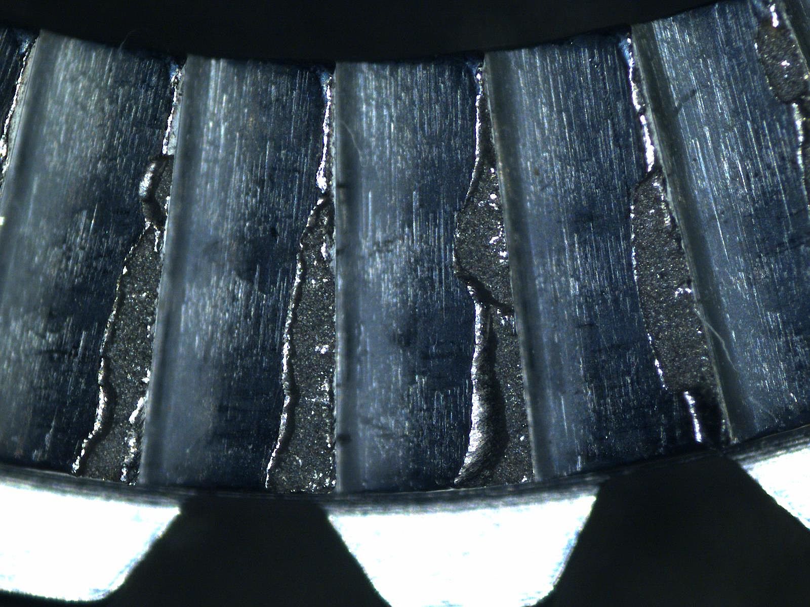

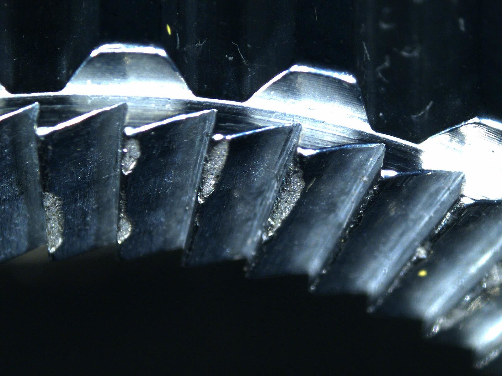

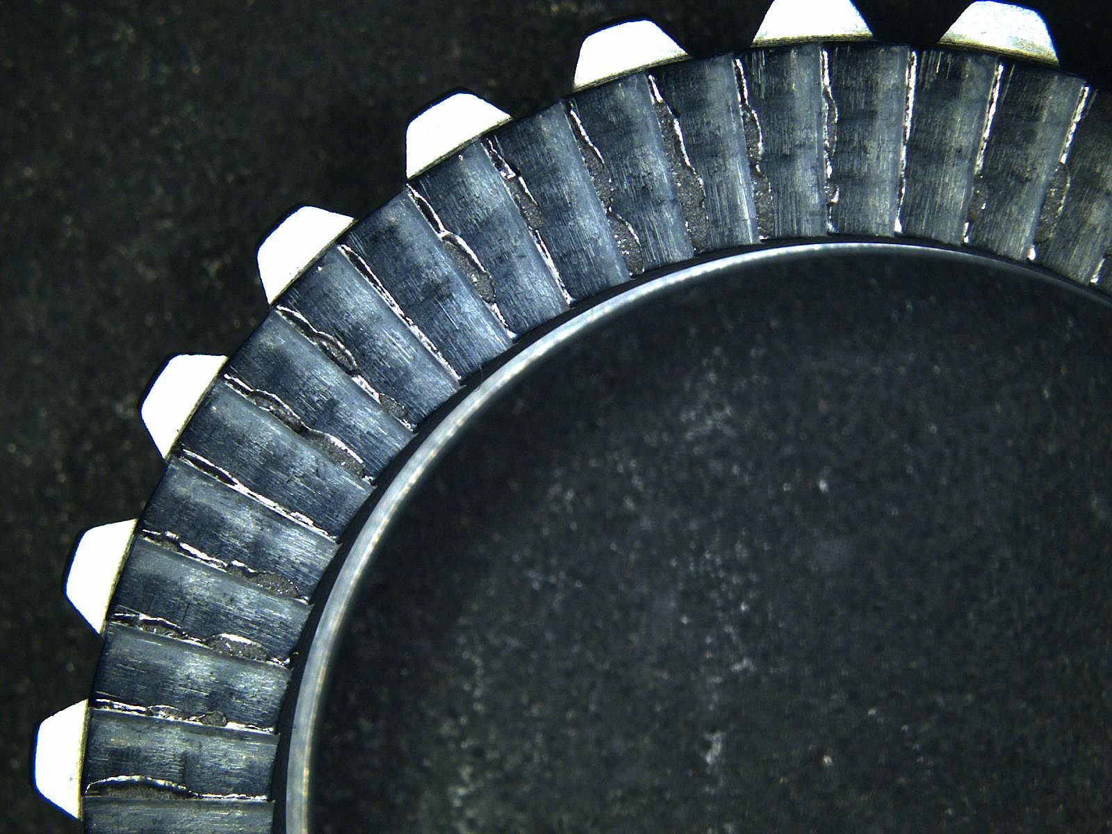

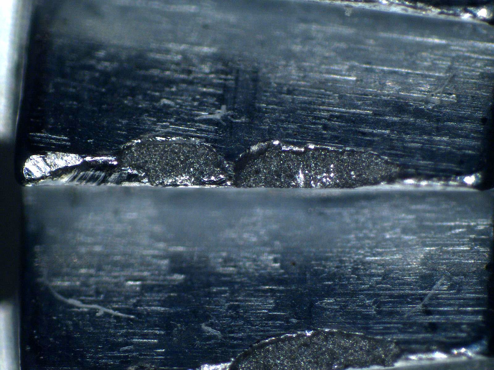

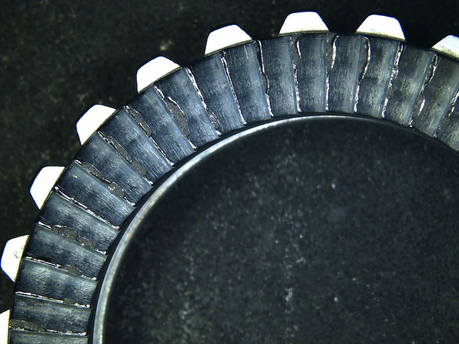

Ska bara ta lite vettiga bilder under mikroskop på jobbet så man ser ordentligt vad som hänt.

Fjädrarna ser lite sneda ut, men det gör även fjädrarna som satt i från början. Jag tror inte det spelar nån roll eftersom de kommer att vara ordentligt komprimerade i monterat läge. Och då kan de mycket väl ha jämn kraft runtom.

Utesidorna av fjädrarna måste vara parallela, åtminstone i komprimerad läge. Min felaktiga Syntace fjäder såg ut så här:

Kan tänka mig att fettet är för trögt när det är kallt, men det måste väl en schweizisk tillverkare begripa? Efter att ha sett hur små och delikata dessa ringar är (trodde de var betydligt större) så fattar jag varför de inte säljer nav med mer än 36T från fabrik i alla fall.
Får försöka reklamera men jag vet inte om jag är sugen på samma skit igen. Synd bara att 36T känns outhärdligt glappigt när man cyklat på nav med oändligt antal ingreppspunkter innan (Kappstein och Onyx). :rolleyes:
Edit: Navet var för övrigt helt nytt, bara cyklat 3-4 turer innan med 36-ratcheten. Så det bör inte vara slitet eller nåt.
Tjena!
En kund råkade ut för samma sak, 12 mil sen var ringarna renslipade från tänder. En annan rensade ett nav efter några mil, men då tror jag det var 36t
Båda på sommaren så känner inte att det är fettet som spelar roll.
Känner att DTs QC inte är vad den brukade vara.
När det kommer till fettet så har jag sen många år kört Shimanos Freehub Grease istället, tycker det fungerar klar bättre när det är kallt.
DT 350 baknav: normalt slitage?
Visa bilaga 675247
Jaha. Mina har väl en nivåskillnad på kanske 1-2 mm från ena sidan till andra. Måste titta rätt noga för att se att de inte är perfekta. Eller frågan är om det inte är precis så de ska se ut, för att få jämn kraft när de är komprimerade.
Jag pratade med DT mek i Sverige och fick tipset att späda ut fettet med vanlig kedjeolja, särskilt när det är kallt.
Jag kör 24T året om nu utan problem, ned till -20 grader i alla fall. Tycker 54T väsnas för mycket. Har inte provat 36T, men misstänker att urfräsningen på baksidan (viktbesparing) gör att 36T väsnas nästan lika mycket som 54T. 24T är solida och nästan lika tysta som 18T, och upplevs som tillräckligt med poe , när man vant sig.
Kollade lite på originalringarna som varit med om 4 turer innan jag uppgraderade. Skrot de också.
Jävlar vad sugen man blir på att få nya så att de också kan gå sönder när man minst anar det. ?
Då börjar jag misstänka att det är något fel med ditt nav eller fjäder och inte med ringarna.
Glider ringarna lätt fram och tillbaka?
Jag har inte använt samma fjädrar. Bytte med ringarna, vilket man ska göra. Ser inget fel på någon av dem.
Om du menar om splinen glider bra så kan jag inte kolla, då ringarna och navet befinner sig på olika ställen.
Det suraste är att jag omöjligen kan bevisa vad som är fel. Och ska jag reklamera hela navet så måste jag riva hjulet igen. Jättekul. Har dessutom ingen bra idé om nåt hållbart nav att köpa. Trodde DT var oförstörbart, men det är ju tydligen skräp.
