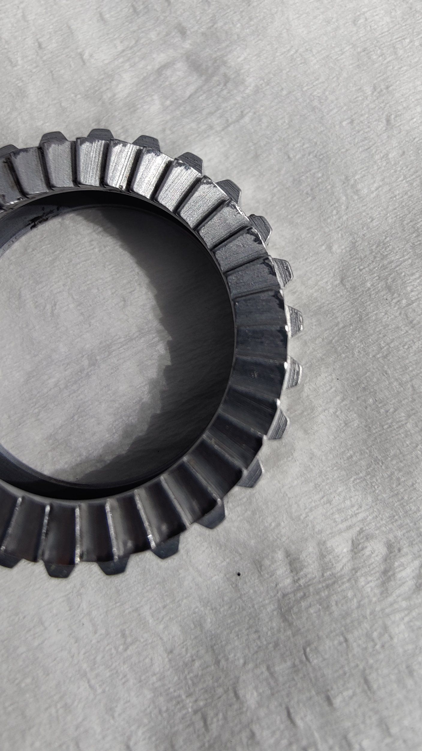

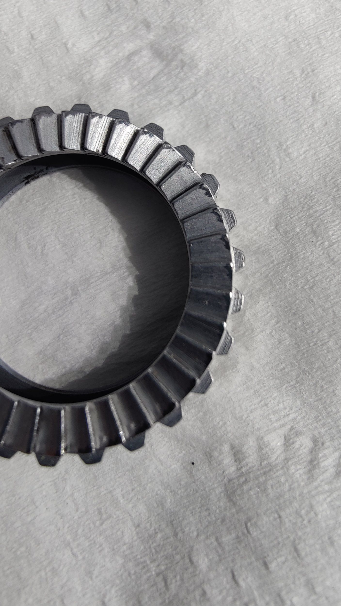

De senaste bilderna är alltså från de ringar som satt monterade i navet från fabrik. Jag har inte rört något där, såsom fett eller fjädrar, innan jag körde 4 turer. Sen bytte jag till 54T-ringar som pajjade efter två turer.
Det kan inte vara nån särskilt "batch" eftersom det rör sig om helt olika produkter med 36 respektive 54 tänder. De är dessutom från olika butiker och har därför antagligen inte tillverkats samtidigt.
Kollar man på brottytorna är även de rätt olika. 54T har spröda brott medan 36T ser mer mosade ut.
Om det är nåt fel på själva navet så har jag ingen aning om vad eller hur jag ska kunna se det. Dock noterade jag redan från början att frihjulet rullade såpass trögt att det ville vrida kassetten med sig när cykeln rullade. Då släppte jag lite på bakaxelns åtdragning och det blev bättre.

Haha, det där är typ tio gånger mer fett än jag applicerade på 54T-ringarna. Folk här i tråden har ju sagt att det ska vara ytterst lite, och så formligen dränker DT dem i fett själva. ?

Så här ser mina ut efter väldigt mycket pendling, träning, dubbla SR serier och ett flertal 200k, PBP och UTU.
DT 350 baknav: normalt slitage?
Visa bilaga 676419
Vilken typ av cykel? Pendling och LVG innebär ju sällan mycket "ratcheting" och därmed betydligt mindre risk för haveri än vid stigcykling. Skadorna i mitt fall har rimligen uppstått när delarna precis greppat (eller snarare precis inte greppat, av oklar anledning). Vid konstant last kan man antagligen cykla exakt hur långt som helst utan problem.
Lite märkligt slitage längst ut på kuggarna ändå. Kanske bara är ytbehandlingen som nötts bort där?
