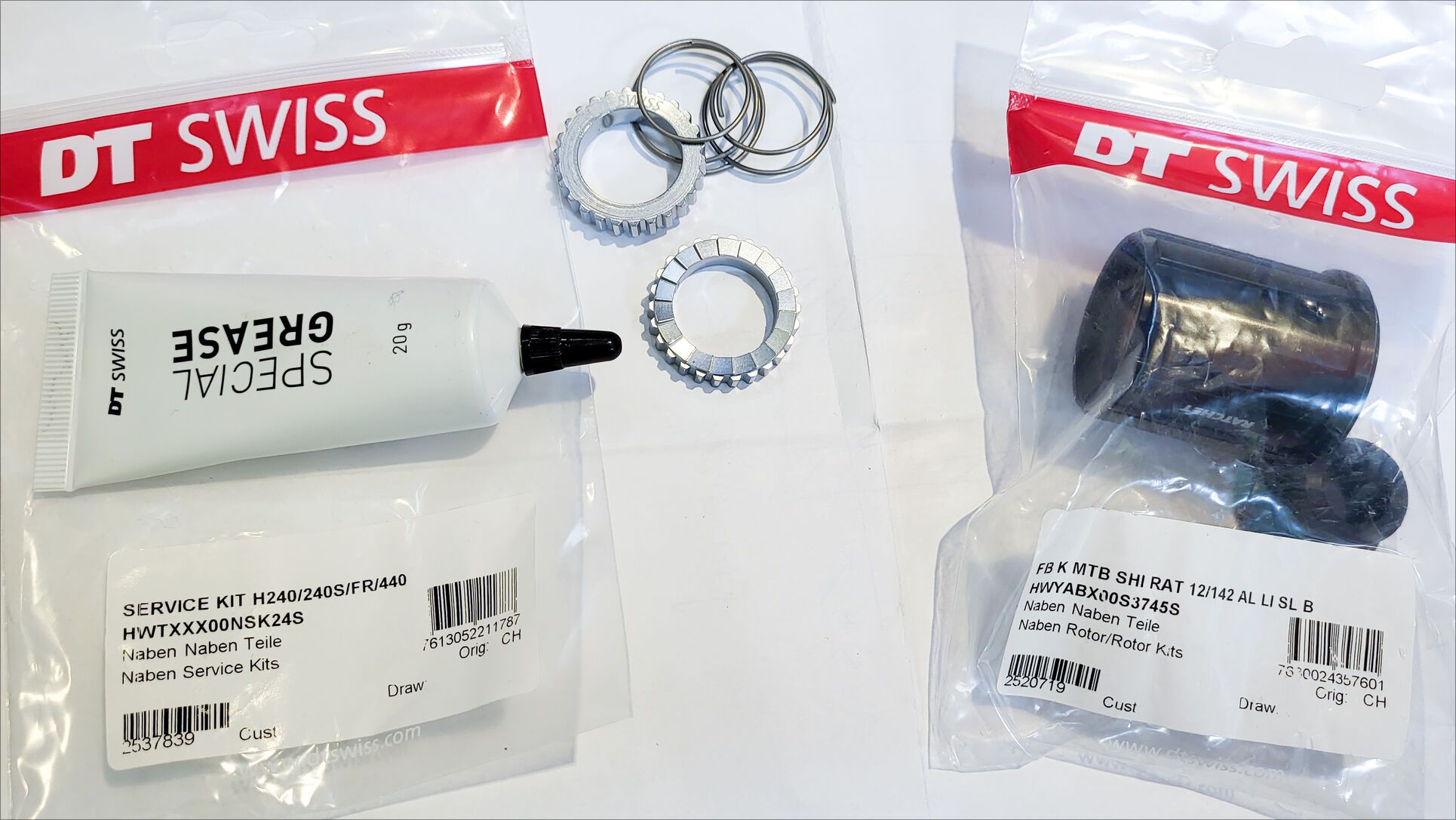

Men jag tänkte bara visa en bild på vad jag beställde förut från tysken. Ett servicekit och en body:
/Edit: men satan, det var ju EXP det var fråga om. Det här var för gamla, jaja, det får stå kvar ändå
