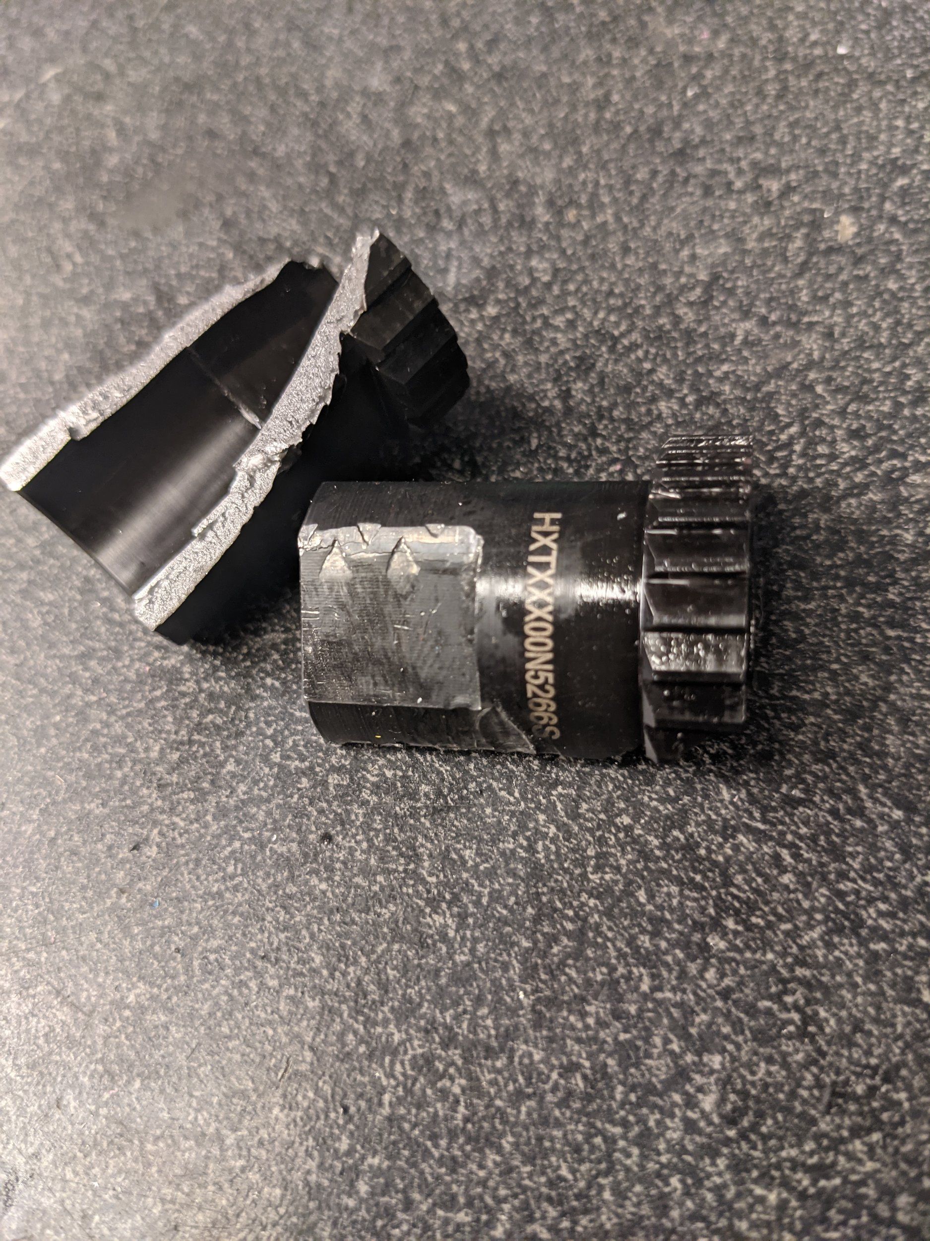

Eftersom bänken hemma bara flyttar på sig, den är inte fastskruvad i golvet så åkte jag till verkstad för att få loss ringen.
Gick ju så där bra...
(Ja, jag försökte lossa åt rätt håll.)
Summa summarum, ha alltid ett extra hjulpar, försök uppgradera så nya 370 nav som möjligt så skiten inte sitter så hårt.
Hjulaxeln gick ju åt skogen också.

Visa bilaga 486931
För min del så gick det bara åt ett skruvstycke när jag skulle byta ett hjullager på ett 350-nav.
Verktyget klarade sig dock!
Provade även med en skiftnyckel, men den orkade inte hålla greppet om verktyget från DT. Slog gnistor om skiftnyckeln när DT-hylsan släppte från dess grepp.
