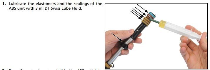

Ska serva gaffeln och enligt manualen behöver jag DT Swiss Lube Fluid men jag hittar ingenstans att köpa det. Verkar ju vara någon olja enligt bild men inte samma som "Fork Oil" som också står nämnt i manualen.
Någon som har koll på något substitut?

Nu när jag kikar hittar jag två ställen som säljer detta, för en vecka sedan hittade jag ingen... Men 20 euro + frakt för 100 ml (behöver 5 ml) känns sådär...
Är det ingen som servat sin DT gaffel som har något alternativ?

Jag hade vågat använda något annat gaffelfett, det finns ett gäng olika märken. Däremot hade jag inte kört vilket fett som helst.

Fast det ser inte ut som fett i sprutan. Kanske något flytande fett? Någon Stockholmsbutik som kan tänkas ha kunskaper om sånt här? Ska besöka huvudstaden i helgen.

Borde väl gå att hitta gaffelfett i nån butik. En googling på fox float fluid gav ju en del alternativ, om det nu är samma. 80W växellådsolja till exempel enligt en lååång tråd på mtbr. Forskar vidare...
