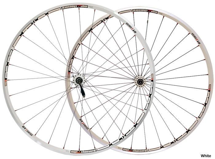

Funderar lite grann över dessa hjul: http://www.chainreactioncycles.com/Models.aspx?ModelID=15739
4600SEK/paret från CRC - är inte det ett extremt bra pris? Någon som har provat hjulen och kan ge lite feedback om hur de känns?

Jo, mycket bra pris, har sett dem för ganska mycket mer pengar på andra ställen.
Bara att köpa innan de höjer priset :-)

Köpte mina RR1450 Mon Chasseral förra sommaren. De går mjukt och fint och är lätta. Enda grejen är att bromsen hugger litegrann i bakhjulet, kanske är en justeringssak? Har provat med olika bromsbelägg.
Vad är det för skillnad på Mon Chasseral hjulsetet och utan?

Platta ekrar/runda ekrar.
