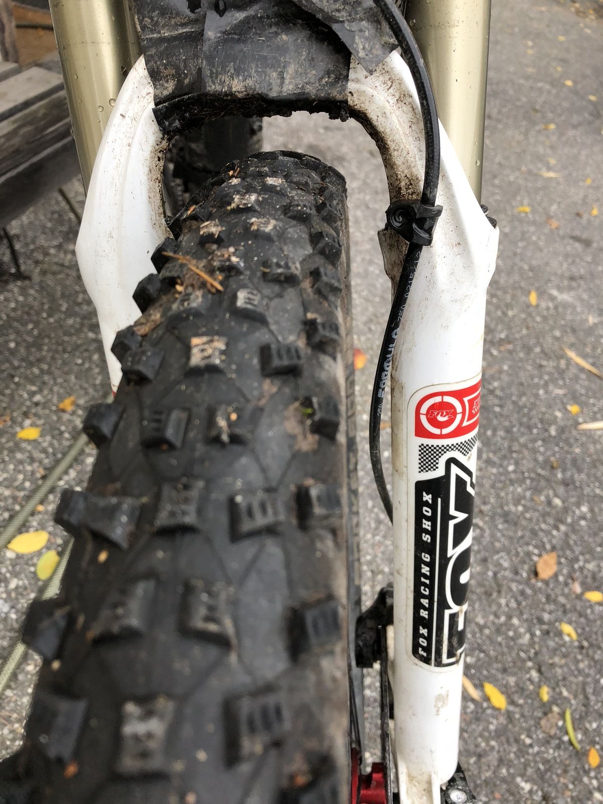

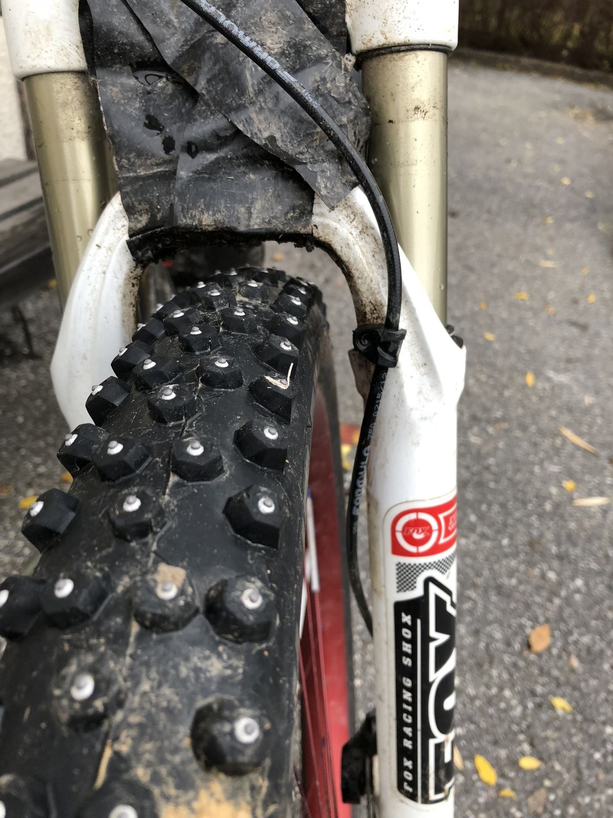

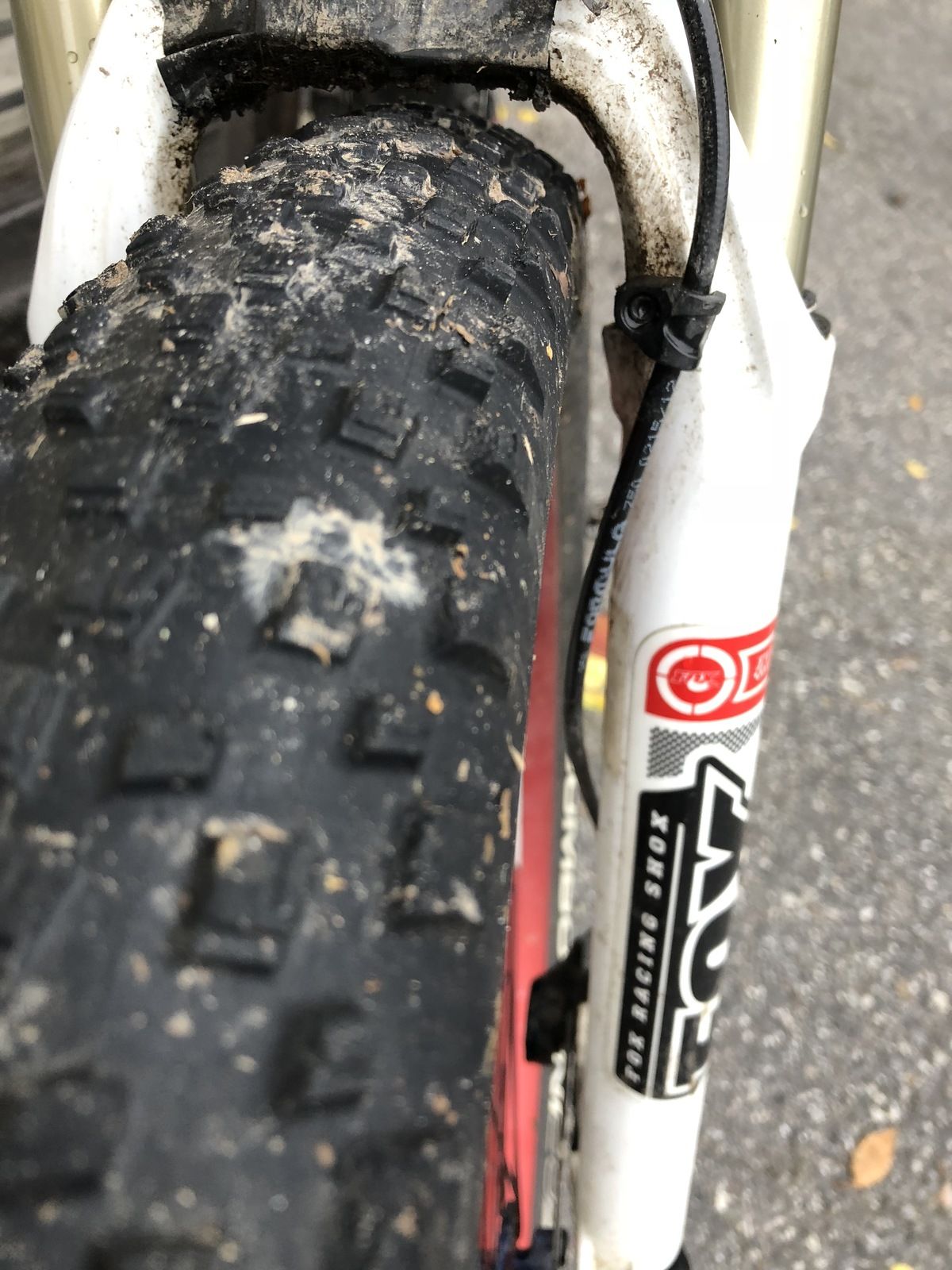

kör både nn 29/2,6 och isp 29/2,25 på 40i-fälgar, och båda uppsättningarna är klockrena i blött före, på rötter och så.
här ser du skillnad i mått mellan rocket ron 2,25 på vanlig crestfälg, isp 2,25 på 40i, och nn 2,6 på 40i
isp 2,25 är verkligen bra på den fälgen. rullar verkligen lätt och bekvämt. och sidodobbarna jobbar bra. däcksidorna tillfäckligt skyddade, t ex mindre skav än rocket ron 2,25 på smal fälg.
