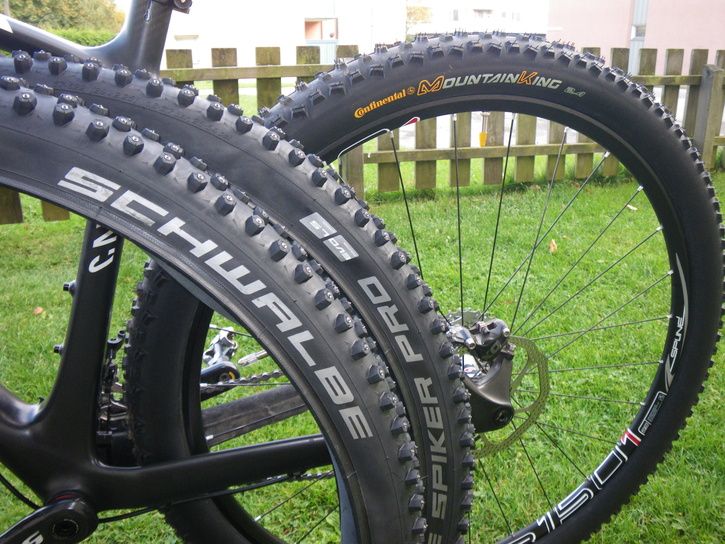

En liten fråga om just inkörningen måste man göra 50km inkörning på ren asfalt!
Kan man inte vänta till det börjar bli lite halt å då mjukstarta på relativt rena cykelbanor?
Vill helst slippa jobbet skifta däck 2ggr ju :)
Ps Har köpt nya dubbdäck i år då jag köpt 29:a å det blev Schwalbe Ice Spiker Pro Evo!
    155.2 KB · Besök: 35
dubbdäck - antal dubbar och livslängd för olika legeringar
JT skrev:
> Om du inte kör in dom så exploderar dom.
Kanske dom inte gör...men har ju hört just Schwalbe ISP kan tappa lite dubb!
Har kört Nokia W240 tidigare utan dubb problem men ville byta upp mig i år då jag skaffat mig en fin 29:a!
Men har sökt läst å lärt...så nu slänger jag på dom å cyklar typ lungt å fint ca 50km på ren asfalt med olika däckstryck!
