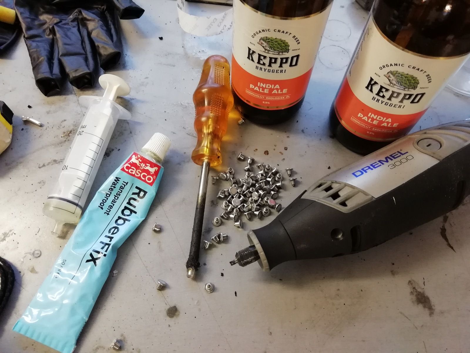

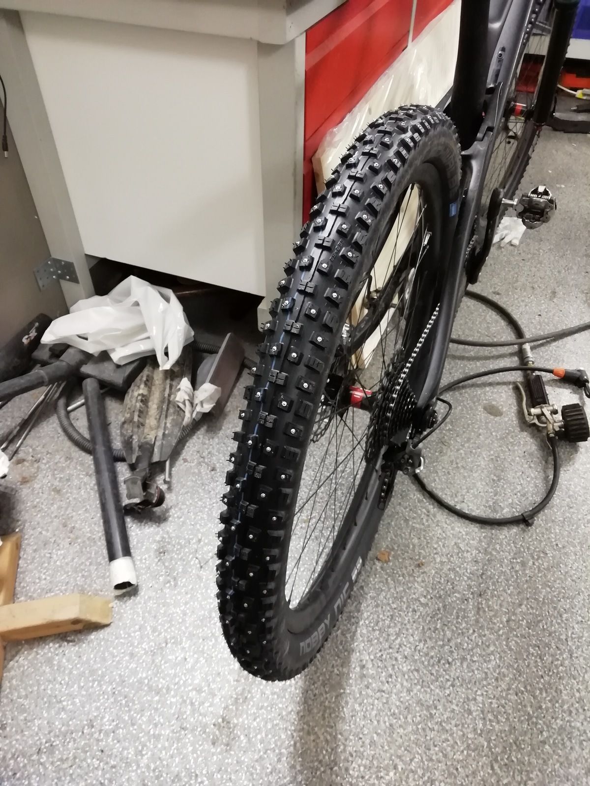

Det måste ju vara ett evighetsprojekt att dubba ett däck. Hur många dubb har du satt i varje däck?
Dubbdäck i större dimensioner (29x2.6 eller 27,5x2.8)
Oggler sa:
Tar ca 2timmar per däck.
200-250 dubbar brukar det bli, lite beroende på.
Tråkigt som fan. Lagat 3 par fatbikedäck och ett nn i vinter. Inte ett till!!
personligen tycker jag att ice spiker är trögrullat, för lite volym, samt för det mesta mycket mer grepp än man behöver. Speciellt som bakfäck, där fungerar dubbat nn betydligt bättre.

Trots att det låter fruktansvärt tråkigt att dubba däck själv så blir jag onekligen nyfiken. Hur upplever du att dubbarna sitter? Är det sådana där dubbar som man vrider i?

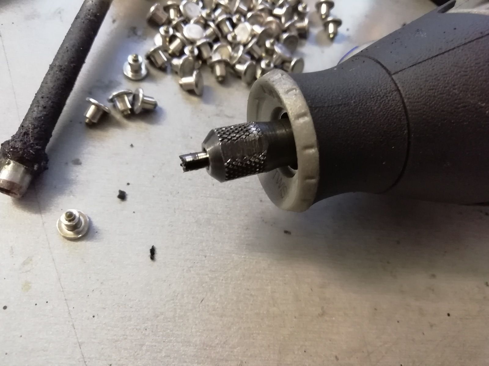

klockrent att dubba själv, ser väldigt välgenomfört ut. har du tvärslipad borr? vilken dimension borr i förhållande till dubben? har du tryckluftsverktyg eller kör du manuellt..?
isp rullar förträffligt jämfört med konkurrensen, speciellt med bred fälg, men dubbad nobby nick kanske toppar då? men du nöjde dig med 2,3..
Dremel med 3,2mm pinnfräs som kapats så att man kan ställa in rätt djup och köra tills chucken tar i dobben.
Själva borrandet är peanuts, går under 10 minuter att borra 250hål. Det är montering av dubbarna som tar tid.
Brukar limma med gummilim, knappt tappat en enda dubb fast jag kör med längre utstick än ice spiker och kör in dom påväg till skogen..
Nödvändiga verktyg
The pinnfräs

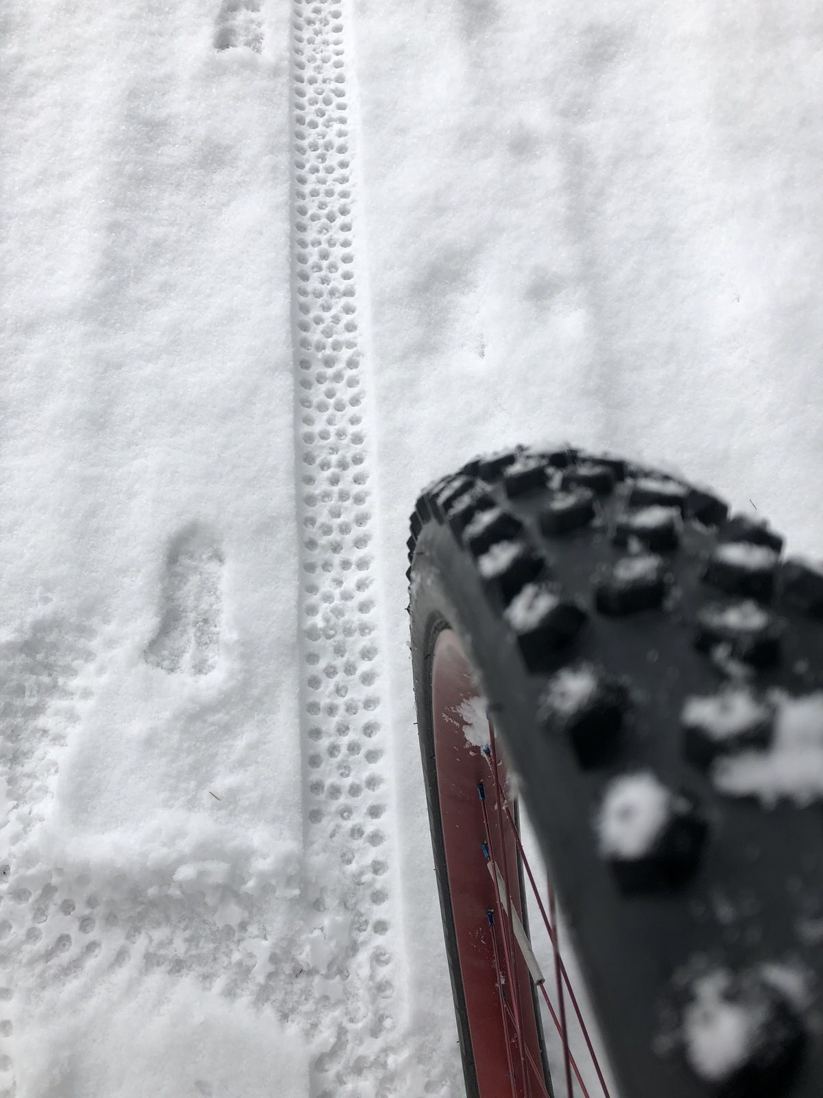

återvände i mitt spår när jag var ute med mina ice spiker pro 29/2,25 idag.
den plattare profilen med bredare 40i fälgar anas i avtrycket, jämnt och brett. ändå bra rull, det blir kanske mindre deformering såhär, trots lägre tryck.
iaf nöjd med uppsättningen och däcken.

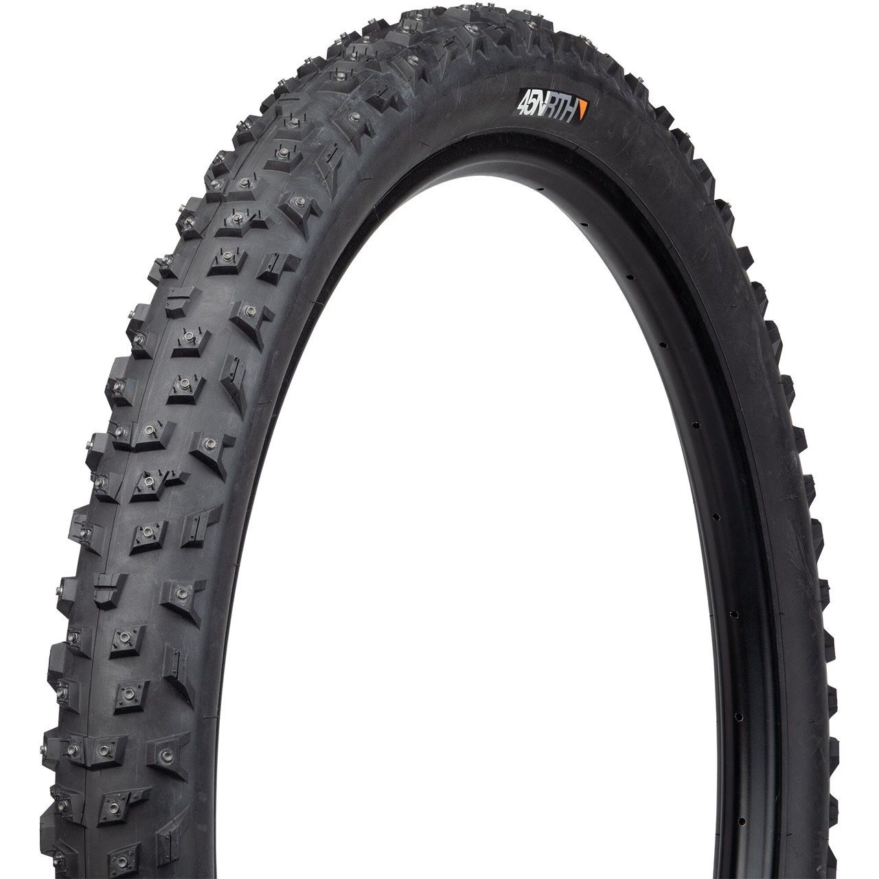

Nu finns sedan en tid tillbaka de aggressiva 45Nrth Wrathchild dubbdäcken som har dim. 29 x 2.6" för den som önskar lite fetare alternativ inom dubbsvängen. Priset är dock en aning salt... ?
Tillägg: Finns även i dim. 27.5 x 3.0" i ungefär samma prisläge.
