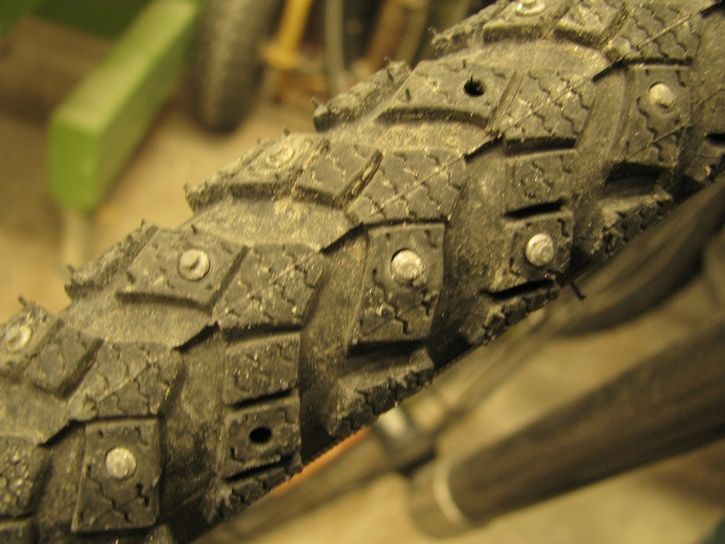

Jag har nyligen köpt ett par Schwalbe Marathon Winter 35-622 dubbdäck till min pendlarhoj. Efter ett par turer till jobbet har framdäcket tappat ca 10 dubbar. I och för sig finns det många kvar (ca 230 st). Med tanke på att de var ganska dyra (689 kr/st) hade jag förväntat mig lite bättre kvalitet. Det är bara framdäcket som släpper dubb, inte bakdäcket. Pratade med Sportspec där jag köpte däcken, och de undrade om jag kört in decken ordentligt (vad det nu innebär) eller om jag pumpat för hårt. Jag har pumpat däcken som vanligt, lite "lagom". Har kört med Nokian dubbdäck i 15 vintrar, och aldrig haft dubbsläpp. Dock brukar dubben i dessa "vandra" innåt efter ett par år och punktera slangen.
Är det vanligt att Schwalbe däcken släpper dubb?

Sätter en femkrona på att det står i bruksanvinsingen att däcken utan kraftiga accelerationer och inbromsningar ska köras in 50km på asfalt för att duben ska sätta sig.

Inga problem med mina ice spiker, tror jag tappat ett dubb under tre år... Då körde jag in dom korrekt först.
Dubbsläpp i Schwalbe däck?
Det händer på alla fabrikat ibland och motverkas just med hjälp av inkörning som får dubben att sätta sig bättre i däcket. Jag vill minnas att någon av tillverkarna(kommer inte ihåg om det var Nokian eller Schwalbe) som sa att ett dubbsläpp på ca 10% var att se som normalt. Så att ett par dubbar släpper får man nog räkna med. Sen beror det ju såklart på hur dubbarna har skäppt, om 10% av däckets totala dubbar släpper i en av raderna men ingen annanstans då är det garanterat något som är fel.
Jag tycker att det är lite konstigt att de inte kan köra in dem på fabrik. Det är väl bara att montera dem på nån smart grejopryl och sedan låta dem gå på ett rullband eller liknande med tillräckligt högt tryck för att dubben ska sätta sig.

Många handlare har fått ett mail under veckan från en av Schwalbedistributörerna med detta:
"En produktionsserie av Schwalbe har tyvärr visat sig bristfällig då vissa dubb trillar ut för fort. Detta är noterat och Schwalbe är medvetna om produktionsproblemet."
Så har ni problem med era däck så vänd er till inköpsstället för hjälp. Är det ett fåtal dubb så kommer de ersättas, är det inte möjligt eller om allt för många saknas så kommer däcket ersättas.
Detta gäller troligen däck sålda de senaste månaderna.

Det tycker jag räknas som inkörning. Det som tillverkarna säger är ca 50km inkörning på asfalt i lugnt tempo utan kraftiga inbromsningar och accelerationer.

Jag fick ju skicka tillbaka mina däck till BD där jag fick full ersättning. (Även mina utlägg för returfrakten)
Jag beställde sedan ett par Suomi(nokian) Hakka W106 som bara kostade marginellt mer.
http://www.bike-discount.de/shop/k1040/a59066/hakka-w-106-spikes-175-19-wire.html
Har nu kört in dessa däck och inte förlorat en enda dubb, det är lite skillnad mot Marathondäcken.
Gummit är betydligt mjukare i dessa däcken än de gamla vilket känns bra.
Jag har ju även ett par Nokian WCX300 till min MTB och jag tappade bara 2 dubb på hela förra vintern. (lång vinter också...)
Då struntade jag även i att köra in dem på asfalt först, bara rakt in i skogen.
Visst, vissa verkar inte ha några problem med sina schwalbedäck men personligen kommer jag bara köra Suomi tyres när det gäller dubbat i framtiden.
