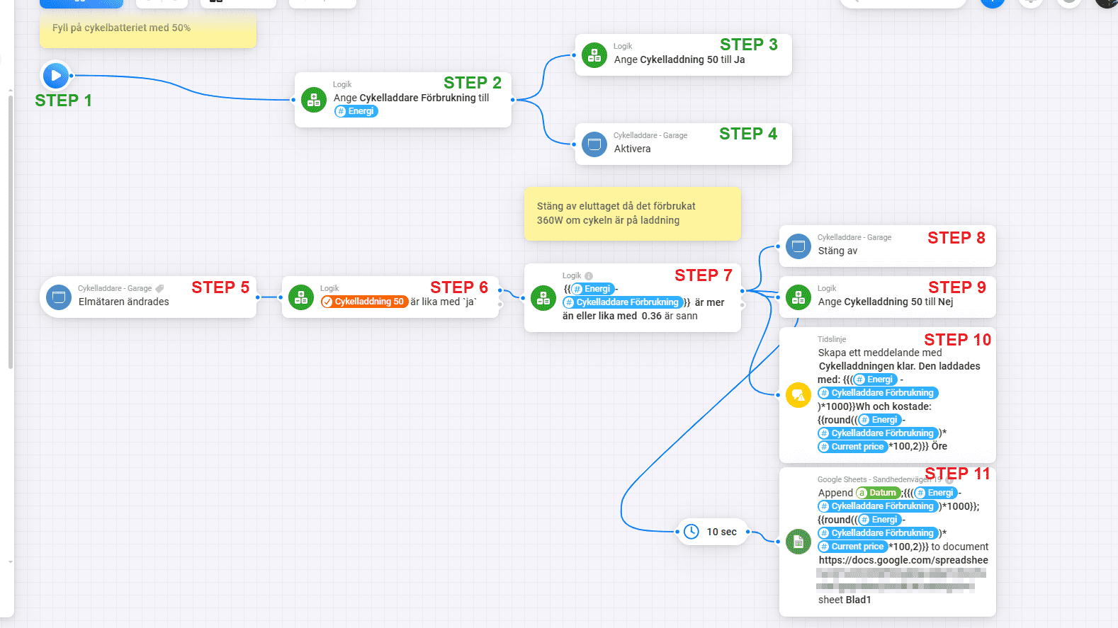

PÅBÖRJA LADDNING
- Påbörja laddningsflödet. Antingen via röstkommando till Google högtalaren i garaget, via telefonen eller datorn etc.
- När flödet har startat börjar det med ta värdet från elmätaren och sparar det i en variabel (Cykelladdare förbrukning).
Det här värdet kommer användas i ett senare steg för att beräkna hur mycket som laddats.
- Anger Ja i en Ja/Nej variabel (Cykelladdning 50). Den här variabeln är för att veta om uttaget används till att ladda cykeln.
Utan denna variabel skulle uttaget automatiskt stänga av sig själv när elmätaren har gått upp 360Wh även när jag använder uttaget till något annat än att ladda cykeln.
- Efter att variablerna är justerade så slås eluttaget på.
AVSLUTA LADDNING
- När elmätaren ändras används som trigger för att avgöra om laddningen ska avslutas
- Nu kollas Ja/Nej variabeln från steg 3 för att avgöra om eluttaget används till att ladda cykeln. Om variabeln är satt till ja så går flödet vidare.
- I det här steget görs en beräkning för att se hur många Wh som laddats och om det är lika med 360Wh så går flödet vidare.
Den här beräkningen görs alltså genom att beräkna elmätarens nuvarande värde minus värdet den började med. Alltså variabeln från steg 2.
- När steg 6 och 7 är sanna (cykeln laddas och den har laddats med 360wh) så stängs eluttaget av.
- Nu sätts Ja/Nej variabeln (Cykelladdning 50) till Nej. Alltså att cykeln inte laddas och eluttaget kan användas till annat.
- Ett meddelande skickas till min telefon att laddningen av cykeln är klar, hur mycket som laddades samt vad kostanden för det var.
Kostnaden räknas ut genom att hämta in timpriset från min leverantör Tibber.
- I sista steget publiceras datum, elanvändning och kostnad till en ny rad i ett Google spreadsheet.
