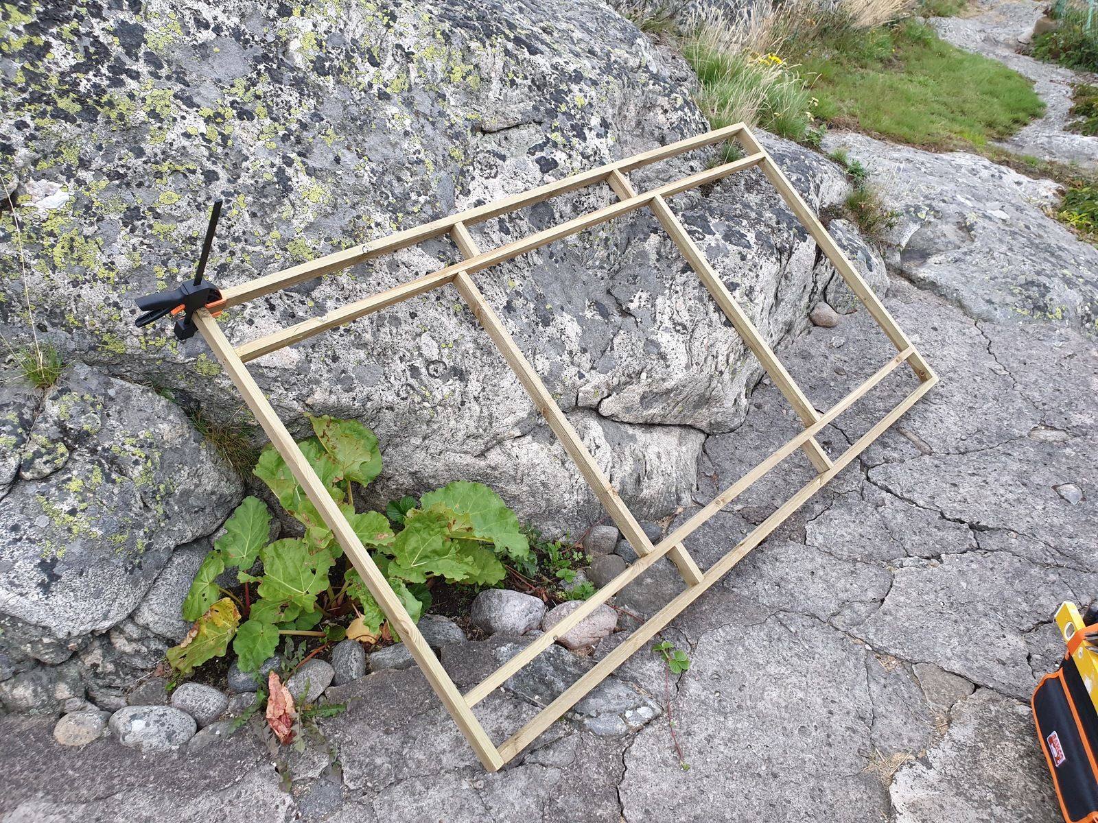

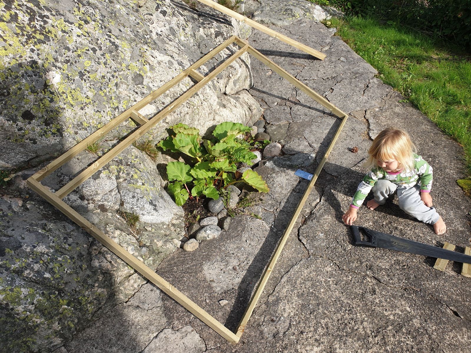

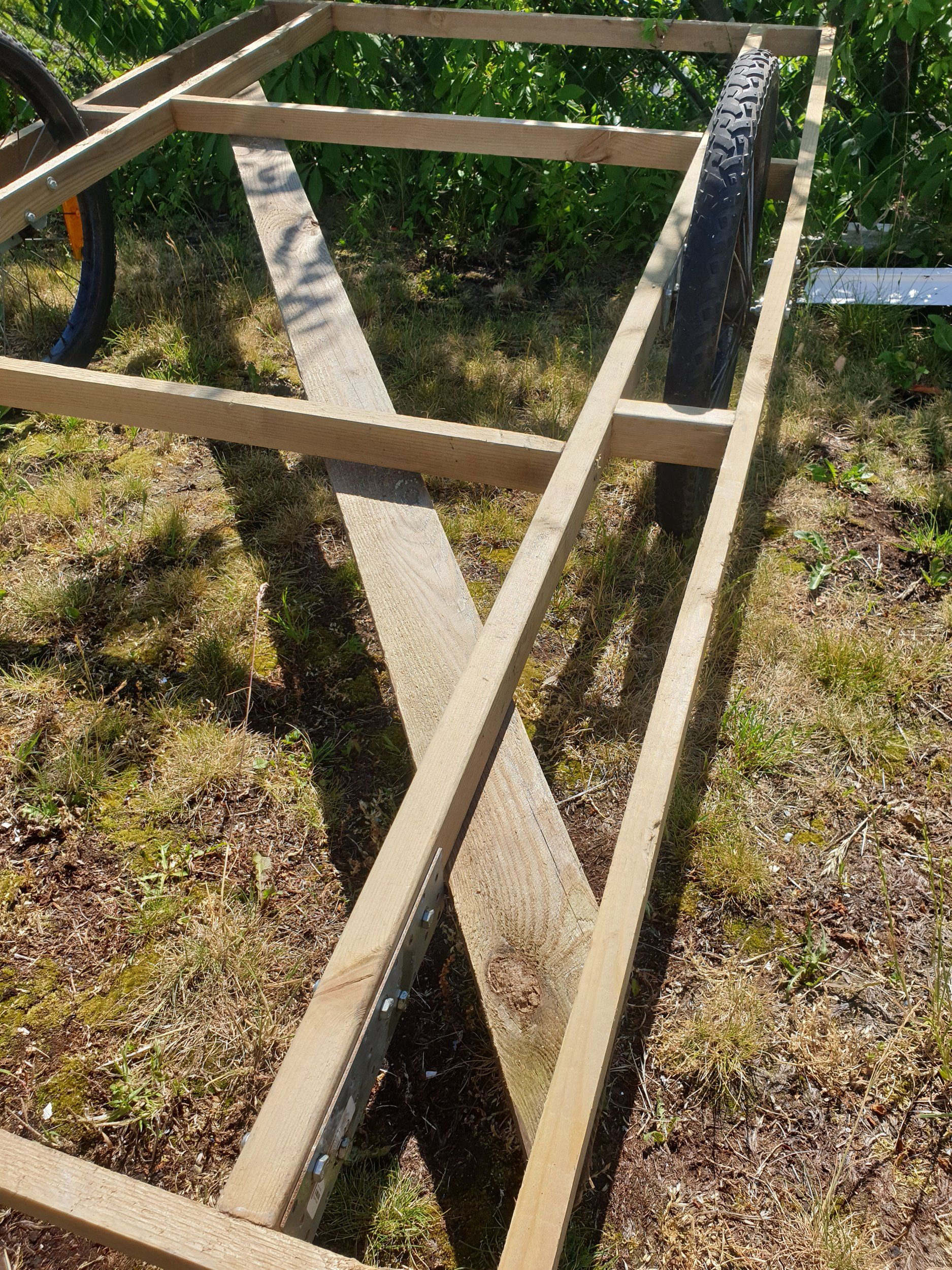

Eftersom jag har ett gammalt gammalt hus på en bilfri ö. Och i övrigt är rätt bilfri i min tillvaro har jag börjat bygga en cykeltrailer modell xl.
Med lite inspiration från olika bilder på webben och så så har jag nu kommit så här långt:
Har tänkt dra med min SS och koppla på den med en klassisk Thule drag-stång. Återstår att se om det håller. Fort kommer det förstås inte gå men det är verkligen inte målet.
Tanken är att klara av att köra 2400*900 skivor och der verkar gå med minsta möjliga marginal.
Det skall på en board som golv på alltihop också men jag har inte köpt och fått ut den än.
tänkte mig nån oljehärdad board av något slag.
Så här i efterhand undrar jag om det inte varit smartare att bygga i icke-tryckt virke. Känns onödigt med tryckt. Tror inte hållbarheten är avhängig på när trät ruttnar. utan snarare på andra detaljer.
Tyvärr inga bilder från min och sonens underbara inköpsvända i snurrebåten en av de fina helgerna i Sept.
Testa nya verktygsväskan:
Ramen klar

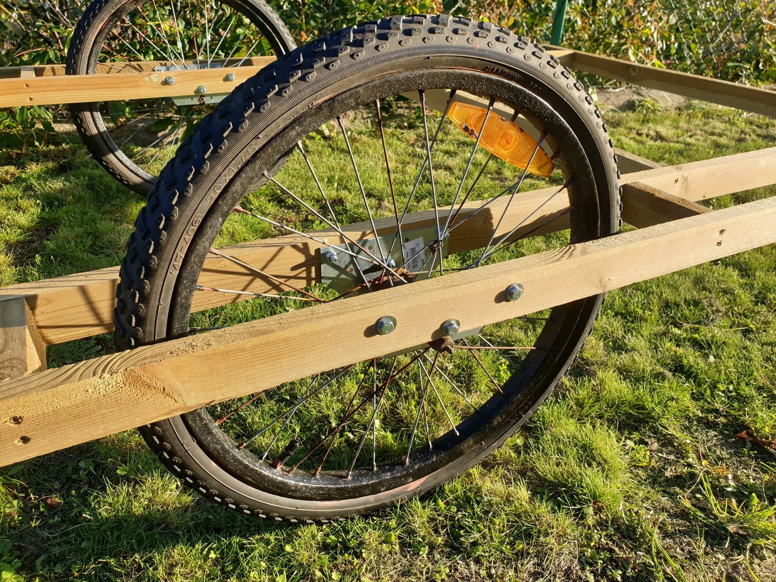

Lite stabilitet och ramar för hjulen
Blir ett gäng metallbläck

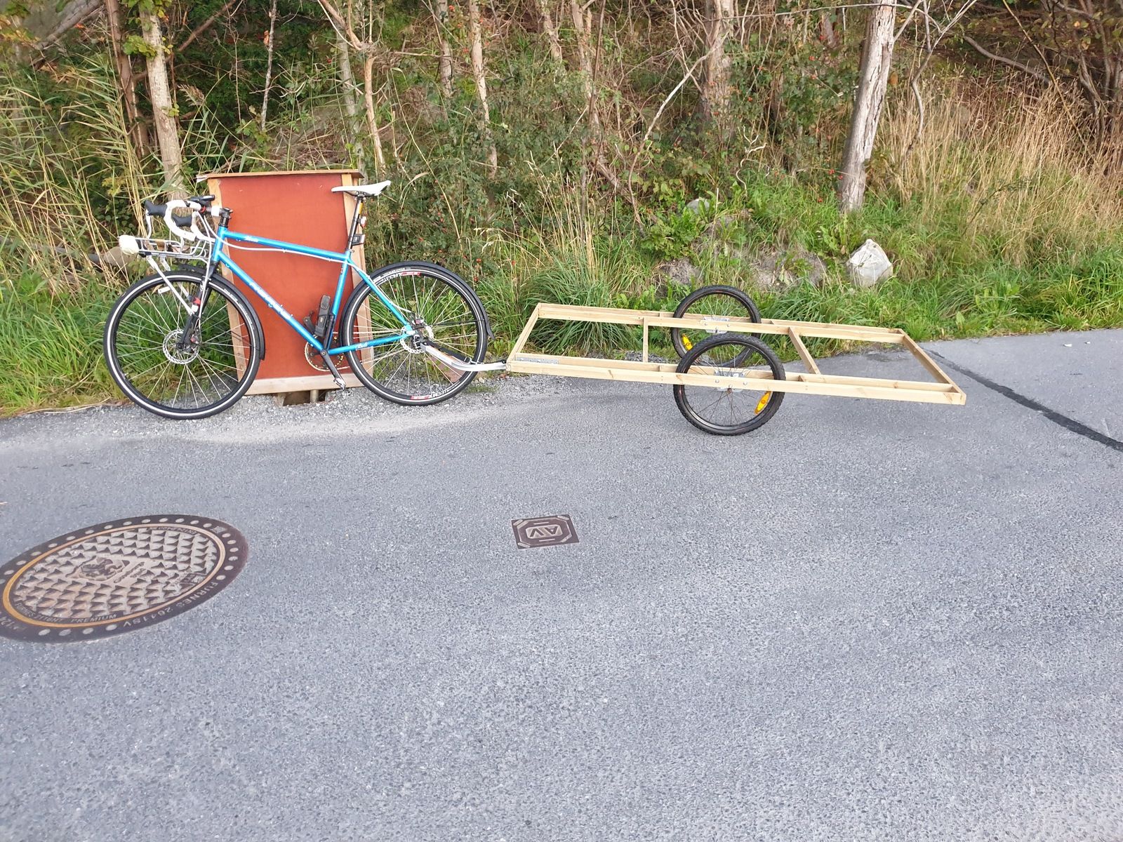

Thule stången är knappast optimal för massor med last, vi får se hur det går.
Resultat så långt
Inser att jag räknade på 20" hjul initialt och sen fick ett par 16" så lutningen är inte riktigt optimal
Totalpriset blir väl 1000 ungefär.

Snyggt, ska bli kul att se fortsättningen :) Är dragarmen i mitten av kärran så att säga, där den sitter på cykeln?
Det är ju aldrig FEL att köpa tryckt, mer än att det är marginellt dyrare.
Dumpsite-trailer byggtråd:
Inbillar mig att tryckt virke är lite mjukare. Men jag hittade ändå inga vettiga dimensioner i otryckt så det fick bli så här.

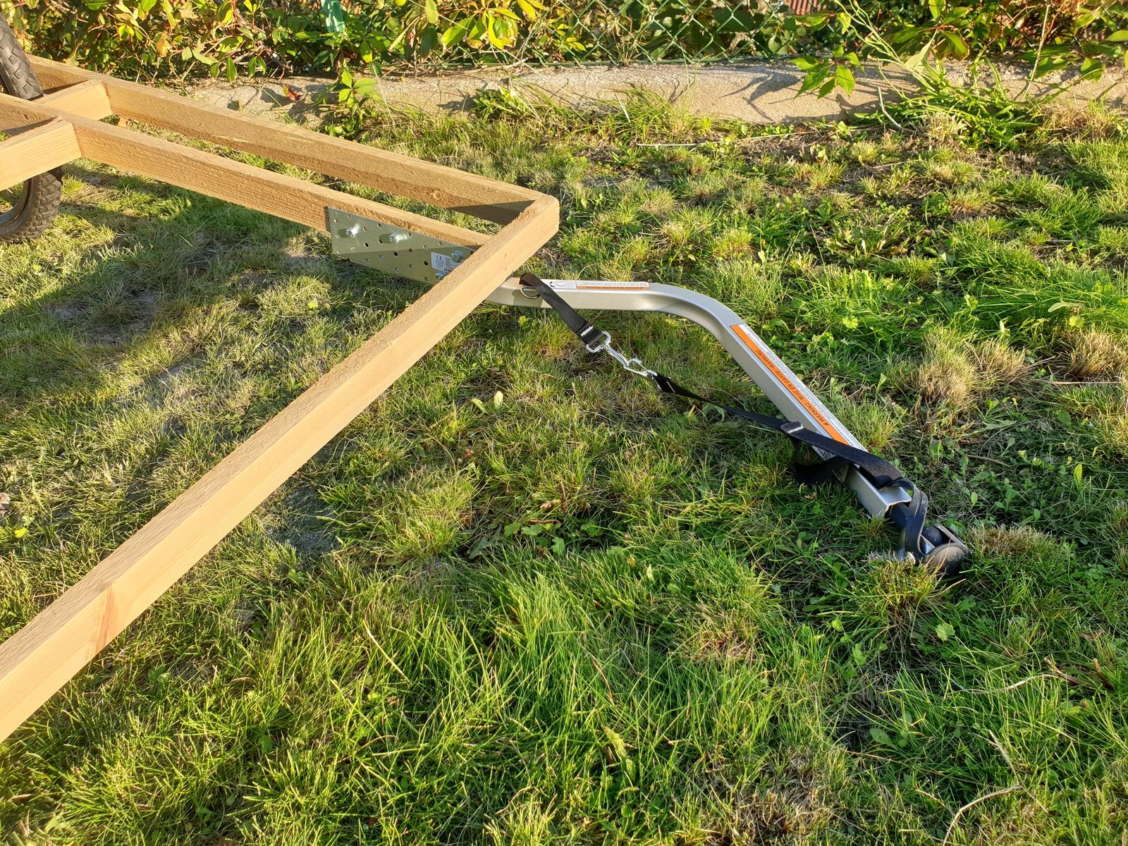

Dragarm en sitter 12cm in från sidan så den kommer gå lite mer till höger om cykeln.

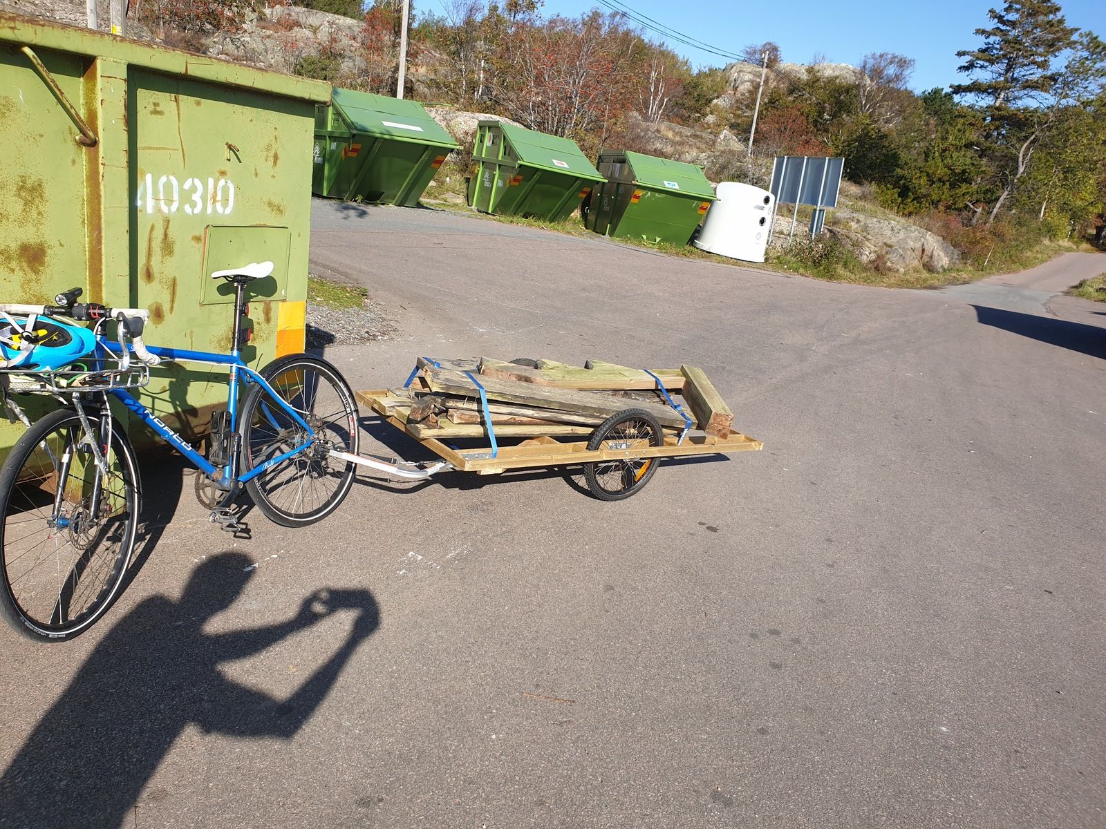

Nu provcyklad med last.
Gick förvånansvärt bra. Inga jazztendenser eller så. Samt hyfsat hanterbar efter cykeln.
Växlar hade ju varit gött när man lastat på en sådär 100kg
På bilden är det någonstans mellan 50 och 100kg tryckt virke från en gammal trapp.

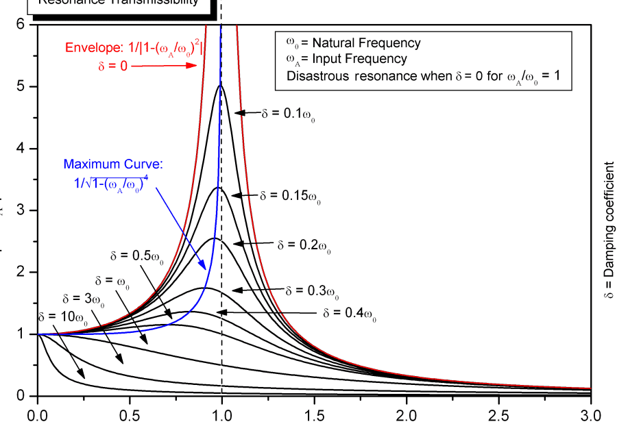

Den här bilden är bra, höjden är hur mycket en svängning förstärks
Dämpningsfaktorn är totalt avgörande för hur en resonans utvecklar sig, den bestämmer vilken av linjerna som gäller för just ditt ekipage, och detta vet man inte om innan det skiter sig. Sanningen är det att vi åker runt med grejer vi eg. inte har en susning om hur de fungerar i högre farter, därav att det är så mycket spekulation kring vad som händer. Har du ett stabilt ekpiage kan gas eller broms fungera. I andra fall råkar du ligga, med ett dåligt dämpat ekpiage precis under resonansfrekvensen och gasa... till resonansfrekvensen. Krasch.
Eftersom så mycket är okänt såvida man inte mäter upp sitt ekpiage så bör man ge konservativa råd. Det 'svåra i dessa fall är som sagt, att dåliga råd kan fungera bra ibland men dåligt ibland.

Så kan man bromsa släpet mer än cykeln så är det bra med andra ord? Det borde ju ge samma effekt som att öka hastigheten.
I verkligheten, som sandos beskrev i sina inlägg, är saken svårare än det. Som resonansdiagrammen visar, är det viktigt att ha gott om dämpningen i förbindelsen mellan cykel och kärra, med liksom δ > 0,4ω₀ i hans bild. Den lösning som jag länkade till tidigare vidrör inte dämpningsfrågan. Jo, fysiken är spännande.
För min del, cyklar jag med en vanlig barnsläp utan någon speciell broms; lasten (barn + tält + kläder + mat) når ibland 40 (50?) kg. Hittills råkade jag inte uppleva några resonanseffekter p.g.a. barnsläpet, men det kan säkert inträffa med annorlunda vägunderlag, lastdistribution m.m. Jag är dock mer intresserad av att minska bromsavståndet när jag bromsar till stopp. Jo, man kan krascha på grund av okontrollerad resonans vid bromsning, men man kan även enklare krascha om man inte lyckas stanna snabbt.

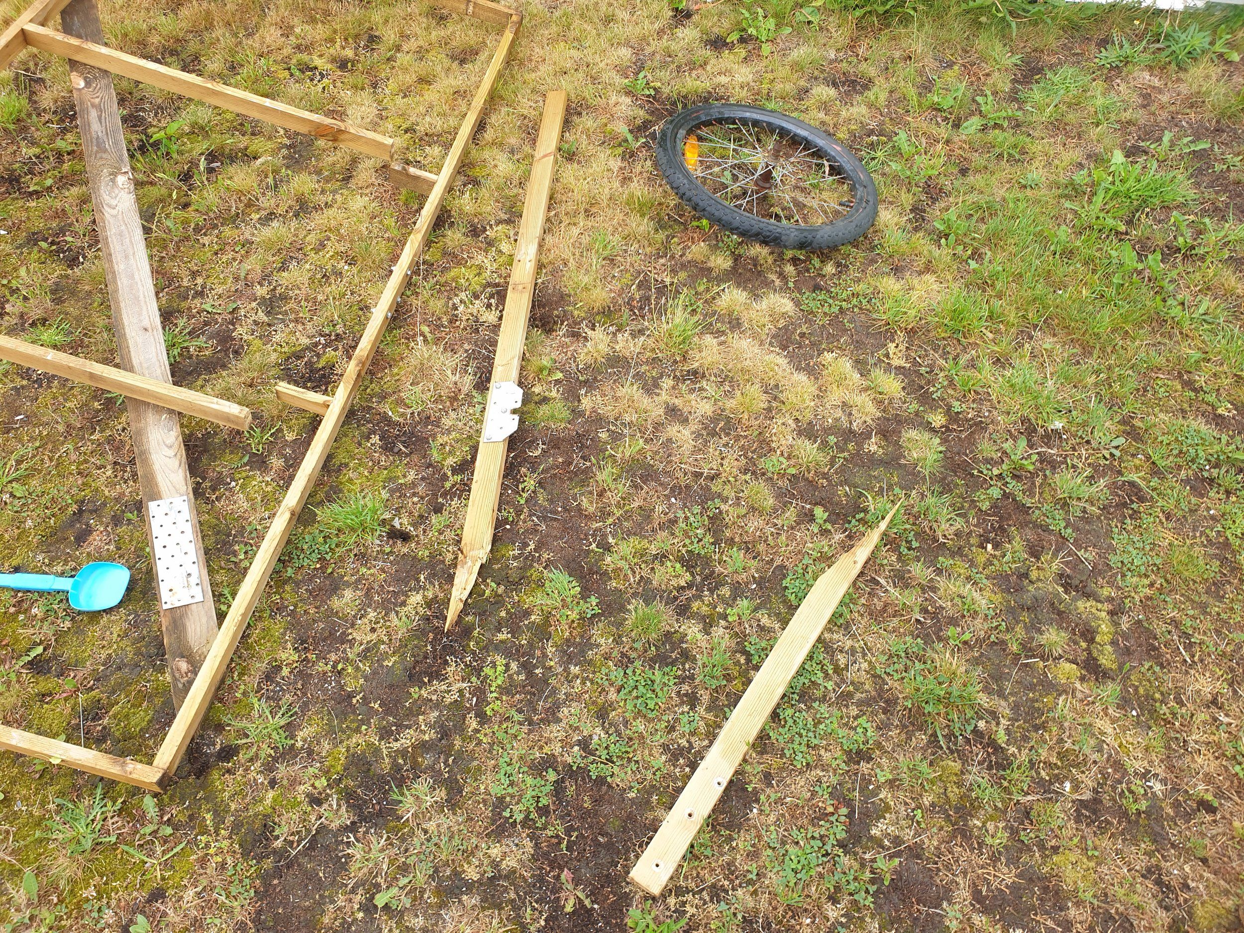

I veckan har jag fått byta ut en av trädelarna i vagnen. Den gick av någon gång i vintras när jag lastat extra tungt på ena sidan. Men har kunnat gå med tillfälligt bandage fram till nu. Nu skruvande jag dit en aningen tjockare bit och fortsatte dragande. Rätt nöjd med vagnen på det hela taget.
Fin gräsmatta eller hur :)
