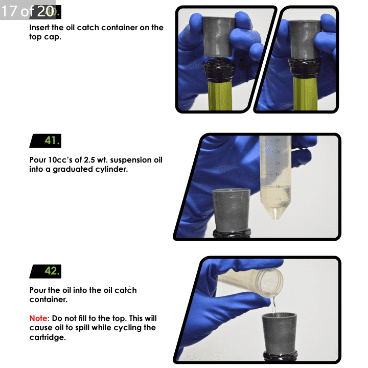

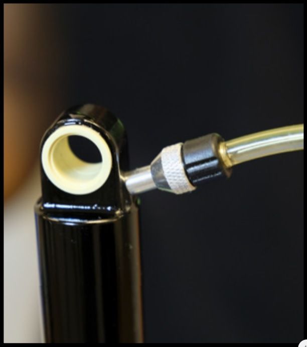

Nån vet nåt fulmek eller nån produkt som funkar som "oil catch container" till att avlufta dämparenheten på Diamond? En liten kopp med pip som sticker ut i mitten av en platt botten. Funkar Shimano bromsluftnings-tratten måntro?
DVO-tråden
qma sa:
Funkar inte en sån spruta som man luftar bromsarna med?

Kanske på nåt sätt men det blir inte som i instruktionerna. Här är sidan ur dem där denna mojäng dyker upp.
    61.4 KB · Besök: 101

qma sa:
Eller, iofs, rycker man pistongen ur en spruta så lär det funka - kanske det du mena. Bra idé.
Nä det var inte så jag menade, trodde det var som när man luftar Topaz bakdämparen (och vissa bromsar) att man skruvar fast slangen från sprutan i luftningshålet.

Den där "oil catch container" för att avlufta dämparen ska alltså vara en kopp med ett typ drygt 20 mm hål i botten, så att den kan hålla luftningshålet i oljebad medans man drar dämparen genom slaget 3-4 ggr. Jag frågade efter doseringsgrejor på Apoteket och fick en liten plastkopp och spruta gratis. Den plastkoppen duger fint.
